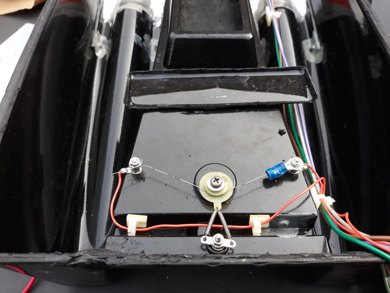

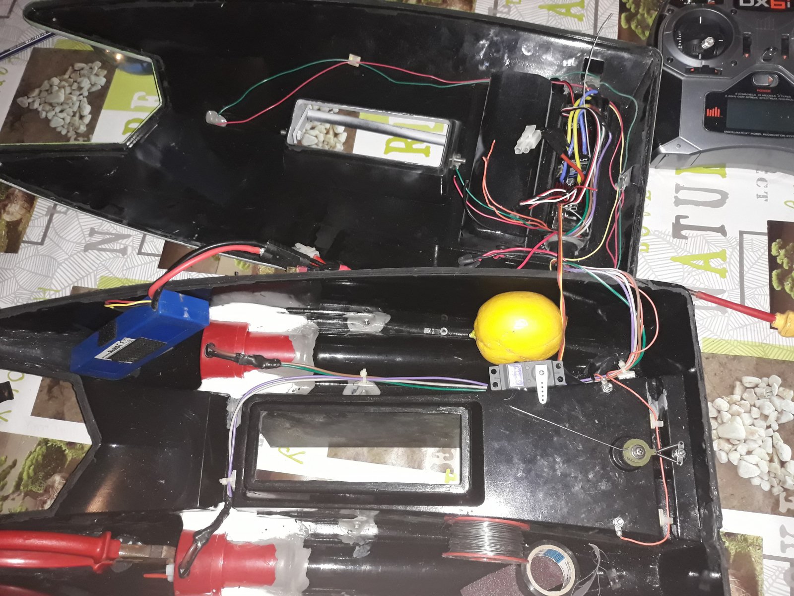

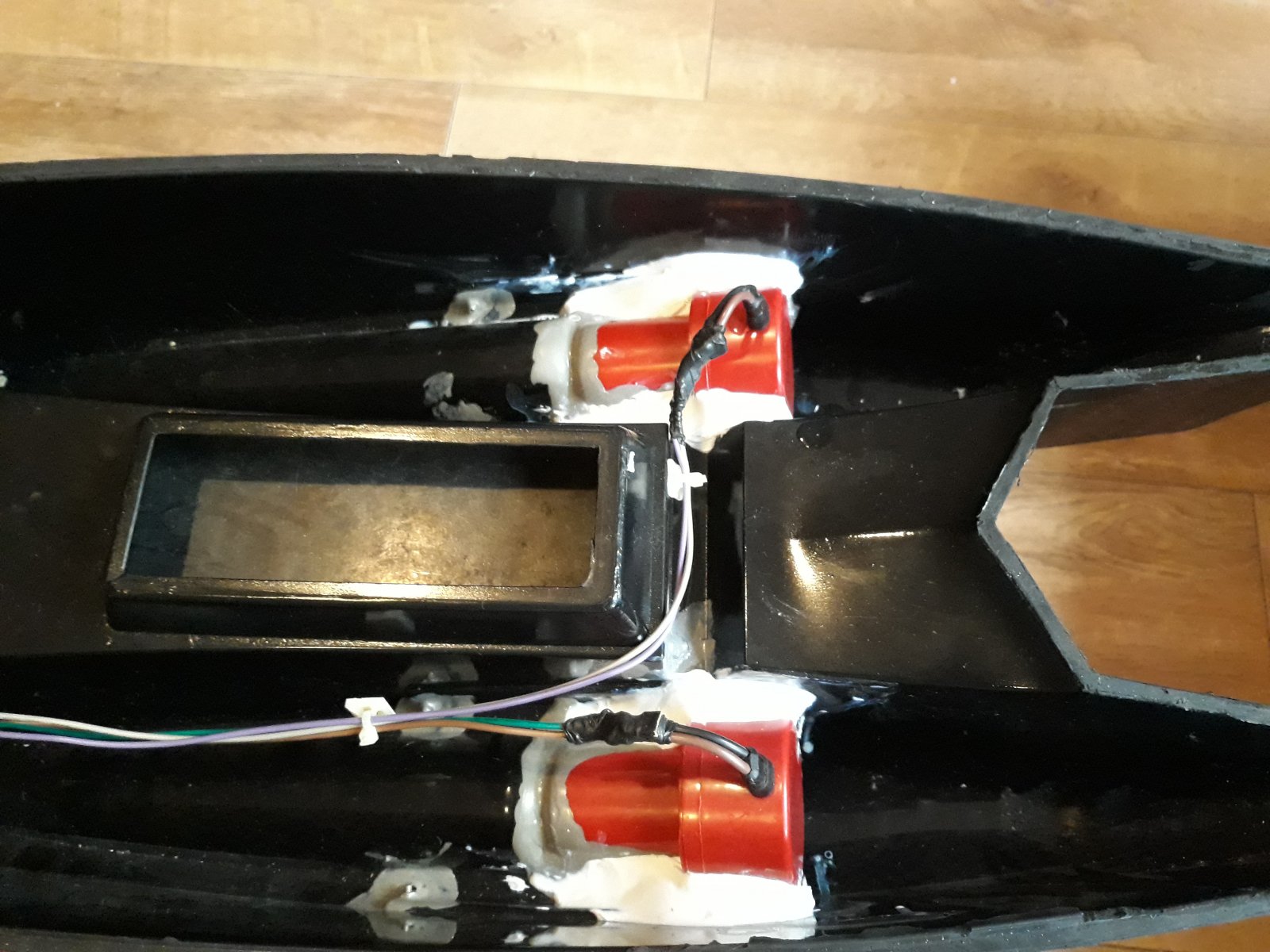

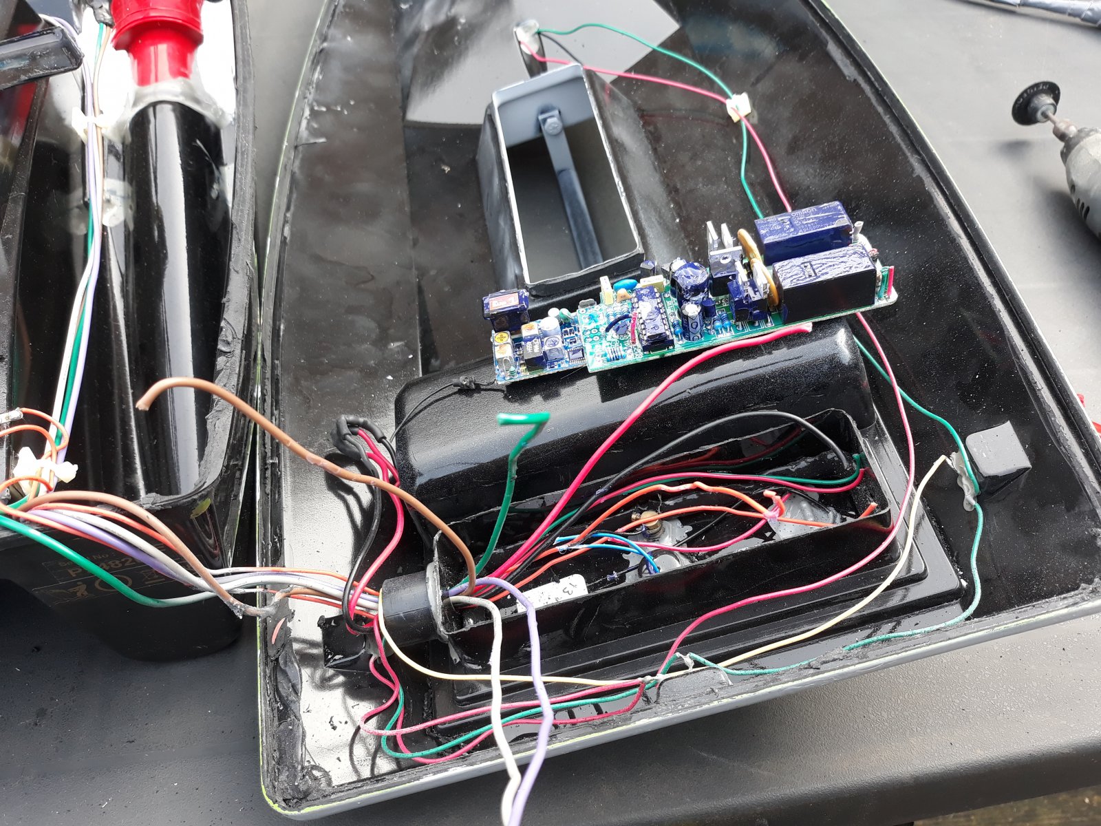

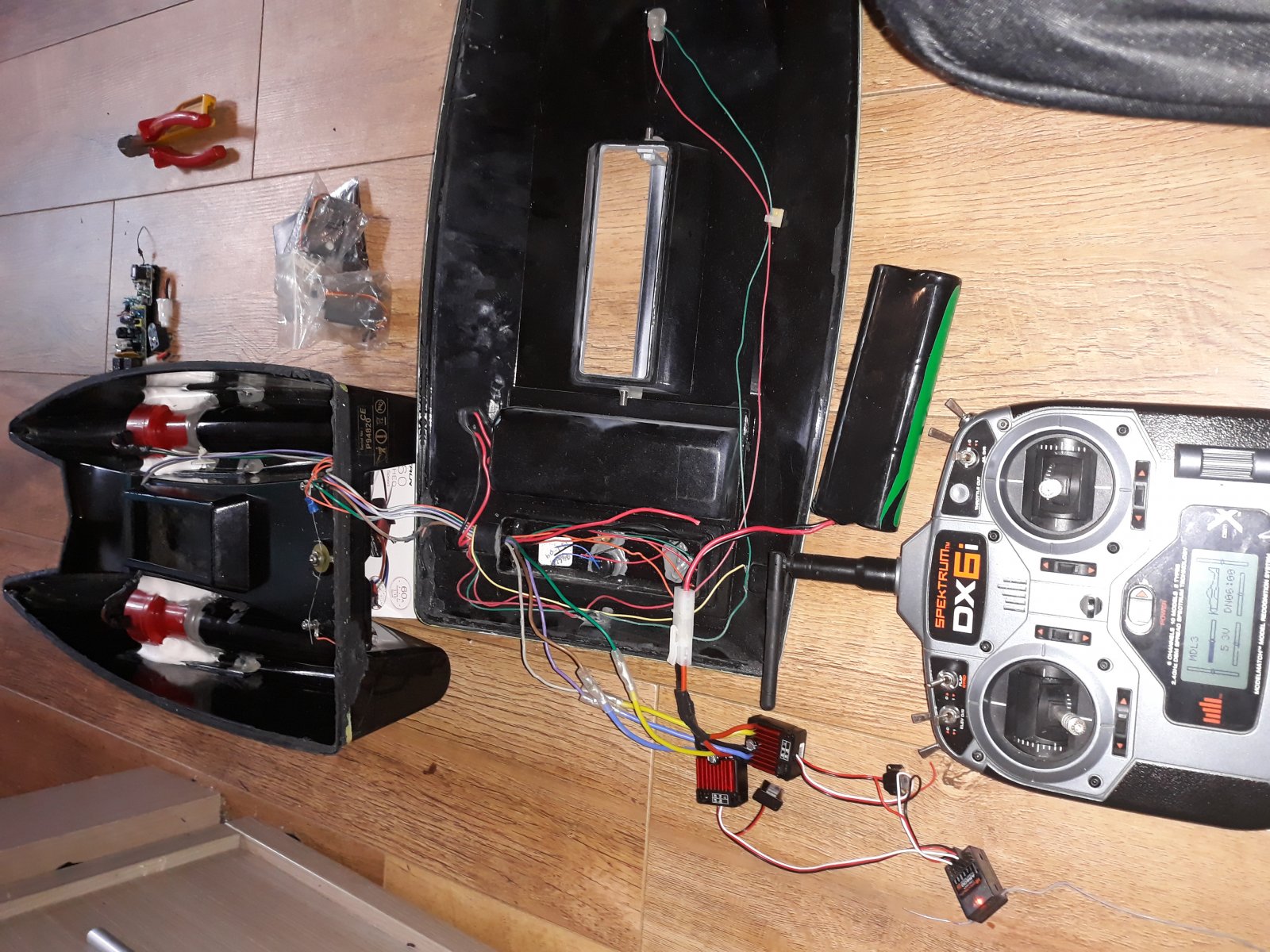

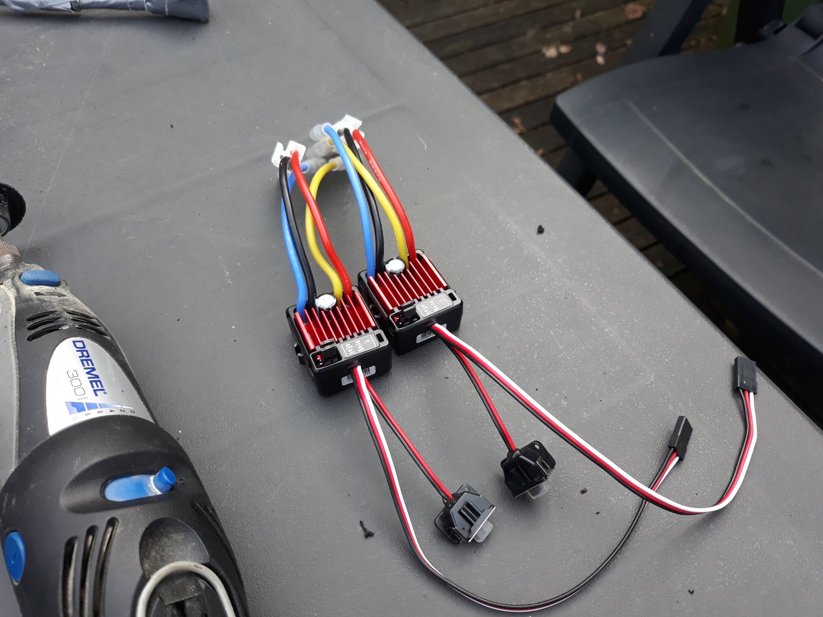

Hallo scheepsbouwers ... mijn excuses dat ik jullie moet lastigvallen, maar geraak er even niet meer aan uit, dus alle hulp is welkom ... Ben al een tijdje niet meer zo hard bezig met het rc-gebeuren als vroeger ... maar heb int verleden wel de nodige vliegende en niet-vliegende toestelletjes gebouwd ...ook de nodige auto'tjes omgebouwd, maar boten ... nooit echt mee bezig geweest, buiten mijn kleine aquacraft mini Rio. Nu, na de intro ... het probleem ! Heb voor mijn andere hobby, het vissen, een voerbootje gekregen van iemand, maar dat werkt nog op de 27mhz band, en zou der graag wat extra functies bij willen (zoals lichten aan en uit schakelen). En ik had nog een dx6i liggen, en in de tijd genoeg aan rc liggen klooien om er met volle moed in te vliegen ! Dus ... Dremel uit de kast en gaan met die banaan ... -Het bootje werkt met 2 motoren/schroeven via diff thrust. -Regelaars en ontvanger zitten op moederbordje samen. -Het openen van de voerklep gebeurt nu door een Flexinol-draad, die samentrekt wanneer een bepaalde spanning opkomt, deze zou ik door servo-bediening willen veranderen. -de 2 regelaars zijn gekoppeld, stroom voor beiden voorzien, van 1 servo draad heb ik de positieve doorgeknipt. En zo zitten we nu al 2 dagen te proberen om er een mix op te zetten ... maar helaas ... blijkbaar iets te enthiousast geweest en gedacht ... ik kom er wel uit ... Maar begin in te zien dat deze zender blijkbaar niet echt voor boten gemaakt is ... want krijg het niet werkend zoals het moet via V-tail en Elevon ... ook al paar mixen erop gezet die ik van het werelwijdeweb heb geplukt ... zo weet je weer wat te doen in je vrije tijd ... niet gaan vissen, maar aant bootje prutsen ... Nu de eigenlijke vragenronde : -Is er een mogelijkheid om dit werkende te krijgen via instellingen in de dx6i ? (zodat ik op 1 stick(met veer) de besturing vooruit/achteruit/L/R kan doen ?) Neutraal dient dan wel op center-stick te zijn, zodat ik voor-en achteruit kan gaan. Dan zou ik de andere stick kunnen houden voor bediening laadklep en lichten. -Of dien ik een aparte V-tail mixer aan te schaffen en dan is dit wel te doen op de dx6i ? -Ik koop beter een goede oude vertrouwde MC12 en installeer daar een V-tail mixer bij. -Of ligt het probleem misschien bij de regelaars, had ergens iets gelezen over automatisch hercalibreren van de throttle curve ... (of was dat ook de dx6i) Kortom ... HELP !!! ----> My head is ready to explode ! Bedankt voor de tijd mensen

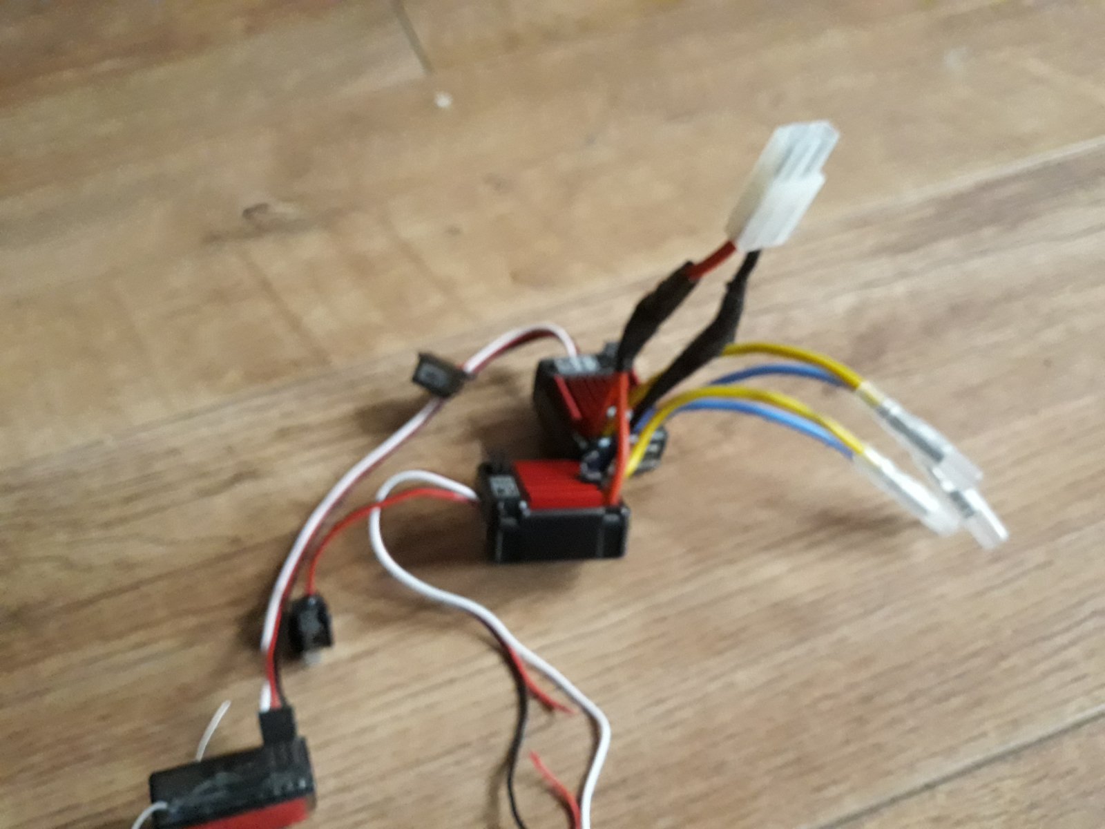

Alvast bedankt voor jullie tijd en reacties ! De regelaars kunnen op 3 standen gezet worden : F/B/R + F/B + F/R ... mijn staan beiden op F/R (het zijn de Hobbywing Quicrun WP-1060-Brushed) Heb ondertussen teruggevonden dat de regelaars ook automatic throttle calibration hebben, kan dit een van de redenen zijn dat dit niet kan werken op een dx6i ? Heb eens met een bepaalde mix aardig in de buurt gezeten, tot ik de Th-stick volledig omlaag hield voor achteruit te gaan ... toen sloegen de regelaars af en kreeg de motors daarna niet meer aan de praat met dezelfde instellingen. Het leek erop dat de regelaars en zender de neutrale stand niet konden onthouden en na bepaalde uitslag op de stick deze zich ge-reset heeft ... Mijn excuses voor de misschien onduidelijke uitleg, hoop dat jullie snappen wat ik bedoel ? Heb je ook geprobeerd met een aparte V-tail mixer Frits37 ?

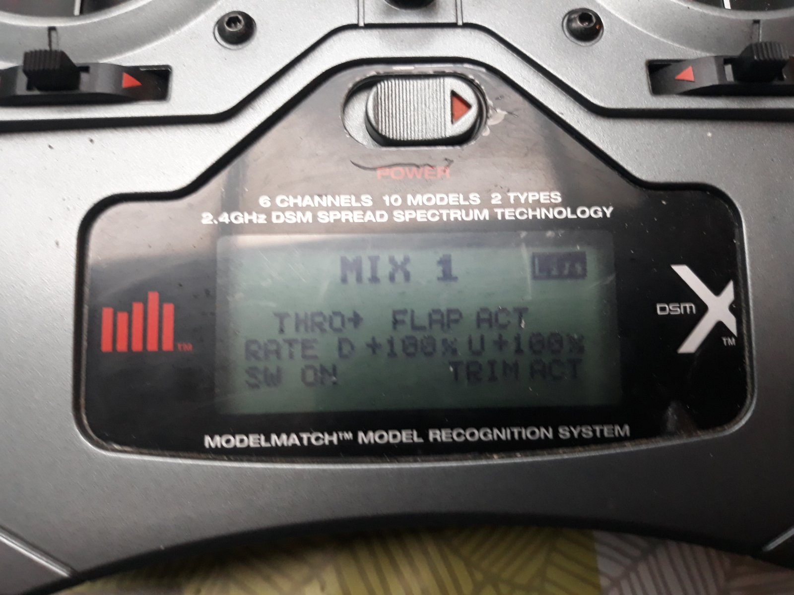

Vreemd, met de V-tail mixer zou het toch echt moeten lukken. Maar let goed op, de regelaars moet je dan wel op het hoogteroer en het rolroerkanaal aansluiten! Met twee (twee!!!!) gewone mixers kan je het ook voor elkaar krijgen. Je sluit één regelaar aan op het gas kanaal en de tweede op het stuurkanaal. Voor het programmeren is het echter handig om twee servo's te gebruiken dan kan je zien wat er gebeurt. Bij het programmeren van de eerste mixer gebruik je het gas kanaal als master en het stuurkanaal als slave. Deze mixer programmeer je zo dat beide regelaars (servo's) in de zelfde richting lopen. Bij de tweede mixer gebruikt je het stuurkanaal als master en het gas kanaal als slave. Deze mixer programmeer je zo dat de regelaars (Servo's) tegengesteld werken. Als de ene "vooruit" gaat moet de andere "achteruit" gaan. Zo moet het werken. Het kan zijn dat vooruit/achteruit en/of links/rechts verkeerd om gaan, dan kan je met de servo reverse functie omdraaien. Mogelijk zal je de tweede mixer (ook) om moeten keren. Hopelijk lukt het nu wel.

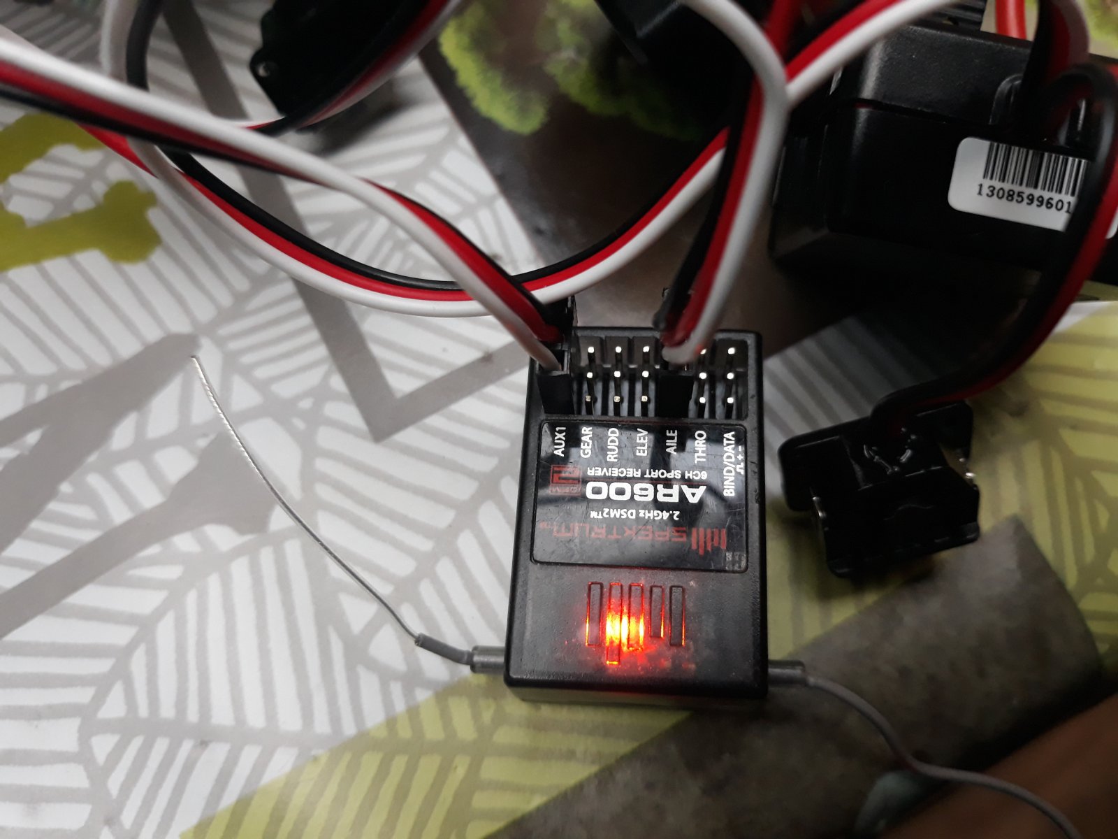

Alles werkt ! Na het her-calibreren van de regelaars (elk apart en zonder mixer ) (Moet er ook bij zeggen dat de zender in mode 1 staat nu, maar de veer wel op Rechterstick blijft ... Throttle en Aileron dus op Rechterstick-neutraal=centerstick) Aan de slag gegaan met een paar servo's en de dx6i (en een natuurlijk ...) Eindelijk, na een paar pogingen toch een doorbraak : Niet geheel volgens hierboven vermeld, maar wel met volgende mix : En dan de regelaars in ingangen van Aileron en AUX ingestoken Alles blijkt naar behoren te werken ... (tot zover ik het in mijn badkuip kan testen toch) Alleen het rond de as draaien gaat ,denk ik, niet lukken ... maar misschien heeft bootje ook wat meer plek nodig om dit te kunnen zien ... Iedereen bedankt voor het meedenken ! Nu verder klooien, en servo-verbinding maken om voerklep te openen ... eindelijk komen die servo's die al jaren op zolder liggen nog eens van pas Erna verlichting derop dmv servo en schakelaartje en we kunnen er weer tegenaan ! Nogmaals bedankt voor de tijd en moeite om te reageren ! Ergens deze week de grote testvaart ... Moesten er nog problemen of aanpassingen nodig zijn, hou ik dit topic wel up-to-date ... Je weet nooit of der misschien nog iemand mee geholpen is
