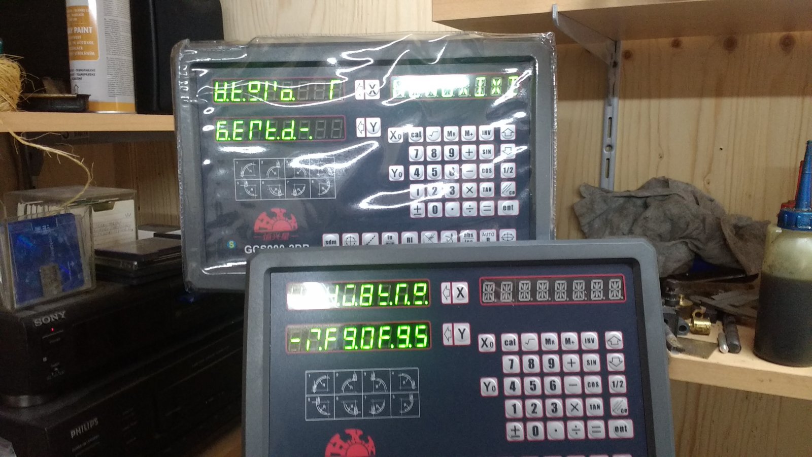

    Ik heb dezelfde dro set inmiddels binnen naar o o o.....
    Wat een ellende.
    Ik heb weer een maandagochtend product.
    De uitleeskast doet het 1 minuut goed en dan begint de ellende, displays beginnen te knipperen, dataerror en compleet rare tekens.
    Uit en weer aanzetten geeft geen soelaas.
    Ik ben nu al een week met de Chinees aan het mailen, hopelijk volgende week het antwoord dat ze een nieuwe kast opsturen.

    Zonder dat er linialen zijn aangesloten schiet het kastje na ca 1 minuut in de stress en komen er allerlei vreemde tekens, data error, vast lopen van de uitleeskast.
    Displays beginnen ook te knipperen enz enz enz.
    10-20 seconden werkt het goed, en begint de ellende.
    Hopelijk morgen uitsluitsel of ze een nieuwe uitleeskast opsturen.

    Batterij, uitleeskast werkt op net voeding.
    Ik heb het idee dat misschien de spanning omvormer niet helemaal fris is.
    Dat er iets te warm wordt en dat het systeem over de rooie gaat.
    Want na de foutmelding heeft uit- en weer aanzetten weinig zin, nog steeds onzin op de displays.
    Pas als het geheel een tijdje uit is geweest werkt het weer, zei het voor een korte tijd.

    Tis gedaan met de Chinees....
    Niks kunnen ze goed doen behalve mijn € binnen harken.....
    Vorige week de vervangende uitleeskast ontvangen, zou goed moeten zijn.
    Nou vergeet het maar, weer rommel.
    Nu heb ik 2 uitleeskasten die het slecht doen.......
    Op de bovenste kast zitten wel linialen aangesloten, de onderste niet, beide gaan na een paar minuten in de fout.

    Jep,
    1ste kast hier in de huiskamer aan een geaard stopcontact gelegd en dezelfde ellende.
    De nieuwe kast deed het in eerste instantie, dus ik dacht, duurtest, gewoon de zaak een uur aan laten staan op een bepaalde waarde op de X en de Y as
    Na een uur stond de kast er als bevroren bij.
    Ik kon de sledes heen en weer bewegen, maar het display veranderde niet meer.
    Dus voeding er af, en weer aan, willekeurige tekens op de displays.
    nijsinkgj vindt dit leuk.

    Dit is van HXX Shenzeng, niet doen dus.
    Voor de duidelijkheid, beide uitleeskasten doen hetzelfde;
    Zodra er spanning op de kast komt werkt alles, naar dat duurt circa 2 tot 5 minuten.
    Dan ofwel bevriest de kast, nergens meer op reageren, of ik krijg de melding "dataerror" en allemaal rare tekens op de displays.
    Uit en aanzetten helpt niet, probleem lijkt erger te worden.
    Pas na een "afkoel periode" van circa 15 minuten werkt alles weer, voor 2 tot 5 minuten.
    Gek wordt ik er van....

    Ik heb de eerste kast al open gehad, er zit een voedings printje in waar 5 volt uit komt.
    Op mijn hobby multimeter staat dan 5,06 volt.
    Gelukkig heb ik sinds gisteren een regelbare kan voeding gekregen, ik zal die er morgen eens op zetten vanaf een volt of 4.

    Ik heb onlangs een digitale uitlezing voor mijn draaibank gekocht vanuit China.
    Dunsz is er zeer over te spreken, dus zelf ook naar aangeschaft.
    Voor $199 aangekocht, free shipping.
    Let op, voor wie het nog niet weet:
    Waar ik hem heb gekocht verzenden ze via DHL, en DHL handelt de btw en inklaring af, hiervoor rekenen zij zowiezo €14,50 behandelingskosten.
    Daarnaast komt de btw er nog bij!!
    Anyway, via DHL kwam het binnen 1 week binnen.
    Alles aangesloten en spanning er op, piep en go, hij deed het......... Even.
    Na een paar minuten begonnen de displays te knipperen en dataerror verscheen in het scherm.
    Daarna was het een onleesbare brij van rare tekens.
    Dit gemeld bij de Chinees, en na een hoop gedoe zouden ze een nieuwe kast opsturen.
    Weer via DHL.
    Ik moest $35 aan vrachtkosten betalen, de kast was gratis.
    Maar ja, DHL zou DHL niet zijn als nog even behandelingskosten en btw zouden rekenen a €45☹️☹️☹️
    Ook deze kast was binnen een week binnen, en je raad het al, dezelfde rommel
    Weer dataerror, lockup's en algemeen vast lopen.
