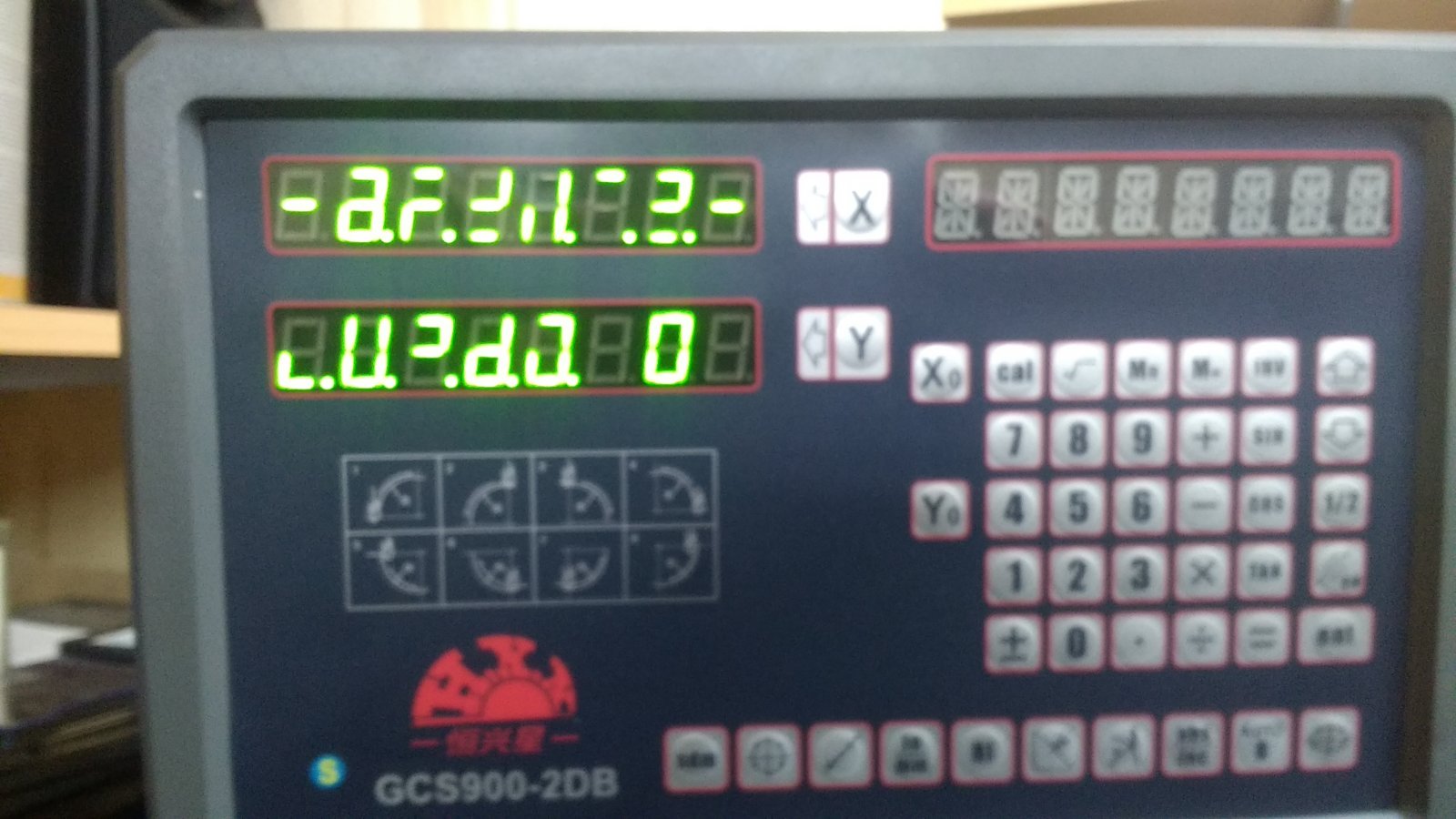

Vanmiddag de uitleeskast op een losse voeding gezet, op circa 4,5 volt.
Na het aanzetten duurde het pakweg 10 minuten en het ineens was er een herstart.
Daarna waren de rare tekens weer terug.
Ik heb de zaak even laten rusten en de spanning verlaagd naar 4,1 volt.
Op dit moment heb ik al 40 minuten geen storing gehad, en kan ik de kast gewoon bedienen.
Schakelen tussen abs en Inc, op 1 van de assen een waarde ingeven, Assen weer op 0 zetten.
Ik laat hem gewoon aan staan, en check af en toe wat de status is.
Ga er maar vanuit dat er ergens componenten op hun tenen lopen.
Als het met 4 Volt werkt op de losse voeding, dan wordt er iets te warm en raakt daardoor van slag.
Zonder schema kan ik er niks mee, en dan nog, je zult fysiek met een scoop moeten meten voordat je dit soort problemen tackelen kan.
Voor hetzelfde geld heeft de chinees een goedkopere 3V IC ergens gebruikt ipv de 5V IC die dus boven spec gebruikt wordt en dan uiteraard problemen gaat geven...
..... Voor hetzelfde geld heeft de chinees een goedkopere 3V IC ergens gebruikt ipv de 5V IC die dus boven spec gebruikt wordt en dan uiteraard problemen gaat geven...
Dat is iets wat helaas wel eens vaker gebeurt. Veruit de meeste moderne computerchips werken op 3V voor het geheugen en de interface. De core, het eigenlijke reken gedeelte werkt vaak op 1,8V. "Vroeger" was nagenoeg alles 5V en heel veel zaken zoals I/O poorten en andere verbindingen met de "buitenwereld" zijn ook nu nog voor 5V bedoeld. Om kosten te besparen worden dan simpele weerstandsdelers gebruikt om van 5V naar 3V te gaan. Wordt daar een foutje gemaakt of wordt dit "vergeten" dan kunnen er dus 5V signalen op 3V chips komen te staan. Dat kan een poosje goed gaan maar op den duur.....

De reactie op de foto was dat dit niet zo hoort te zijn (duh)
Hij wil een ander type zsm opsturen, naar ik ga geen cent meer betalen met die DHL grappenmakerij.
Eens kijken wat er nu gebeurt.
Maar inderdaad, op 4 volt lijkt het stabieler te zijn.

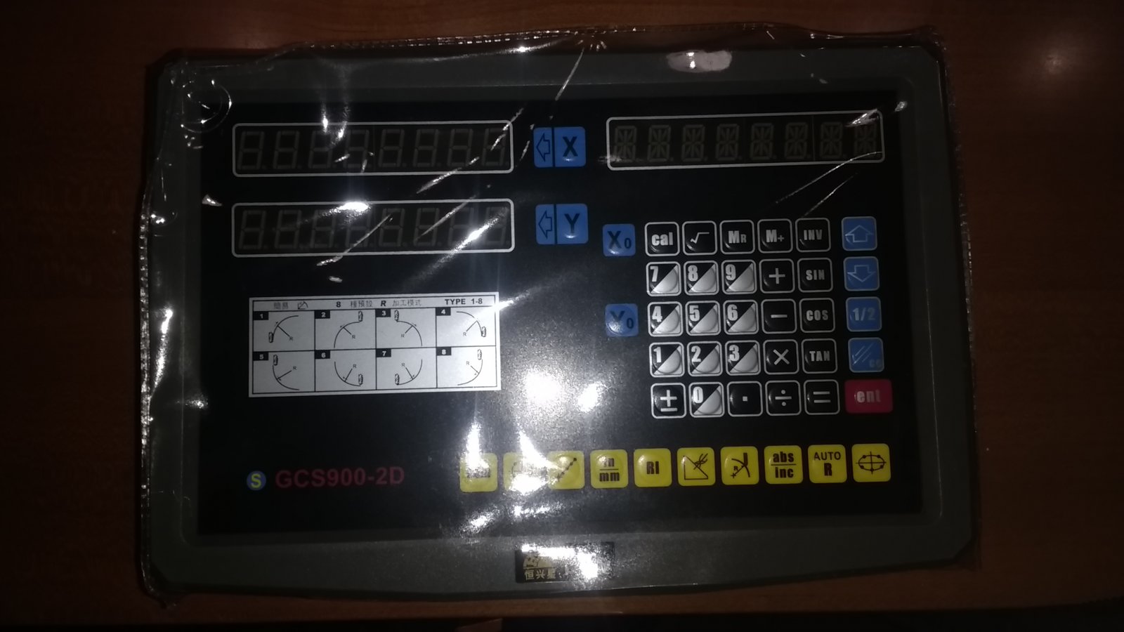

Kijk eens wat er vandaag werd gebracht.
Na veel boos reageren heeft hxx een nieuwe, andere kast opgestuurd, niet met ups maar weer met DHL.
Echter met het verschil dat er nu maar $10 op de invoice staat, wat ik aan hun had aangegeven.
Waarom ze dat de eerste keer niet hebben gedaan is mij een raadsel, maar deze zending scheelt mij nu zeker €45 aan kosten.
Inmiddels via een opgestart dispuut geven ze mij ook de eerder betaalde $35 terug.
Al met al heb ik nu 3 uitleeskasten....
Morgen maar eens kijken hoe deze het doet.
