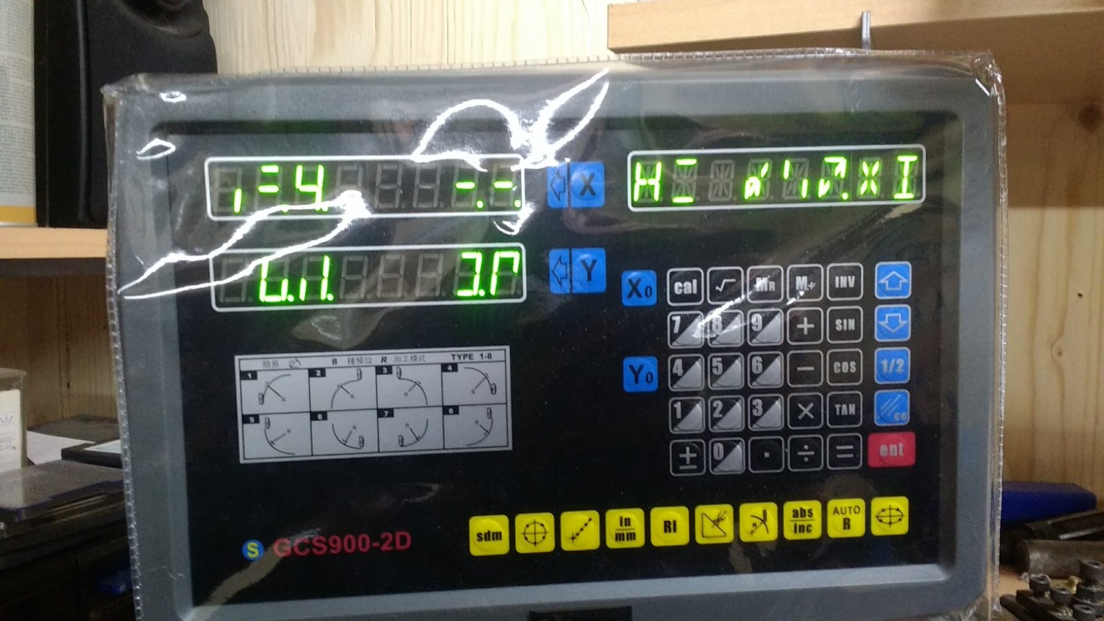

    Grrrrrrrrrrrrrr,
    Ik heb wegens de kerst vakantie even niets aan de dro gedaan.
    Dus vanmiddag wilde ik de resolutie gaan instellen.
    Ik zet de power schakelaar om en............
    Opnieuw onleesbare tekens.
    Ik wordt er niet goed van.
    Weer een boze mail naar China gestuurd, wat een hopeloze troep is dit. IMG_20180104_170712800-1632x918.jpg

    Dat is inderdaad K.T.
    Bij HBM eens kijken voor een alternatieve?

    Of bij een bedrijf in de kop van Noord Holland, die verkoopt ook detron.
    Ik heb wel meteen de vorige kast opnieuw op de montage arm gezet en de linialen aangesloten, op de reeds bekende 4,1 volt werkte het meteen.
    Ik snap alleen niet waarom de laatste kast 2 uur aan heeft gestaan zonder problemen, en dat een kleine week later het ineens totaal over de zeik is direct bij inschakelen.
