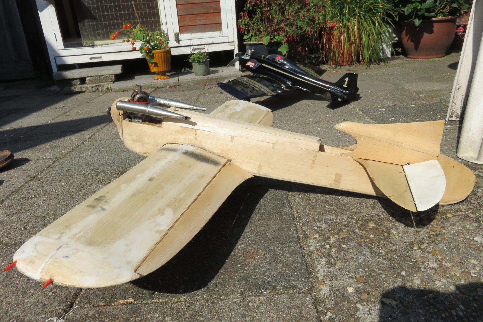

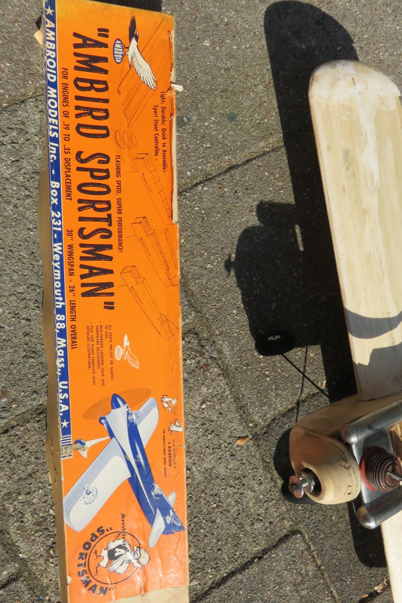

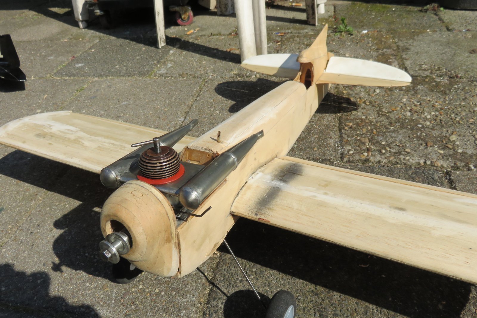

    Ik heb zelf ook eindelijk weer wat werk gemaakt van mijn Ambird Sportsman met de "AMCO 3,5 Fingerbiter".Zie foto.Laten we hopen,dat hij nog dit jaar de lucht in kan..De masive gefreesde 2 delige vleugel vervangen door en opbouw type met losse ribben...is veel lichter.

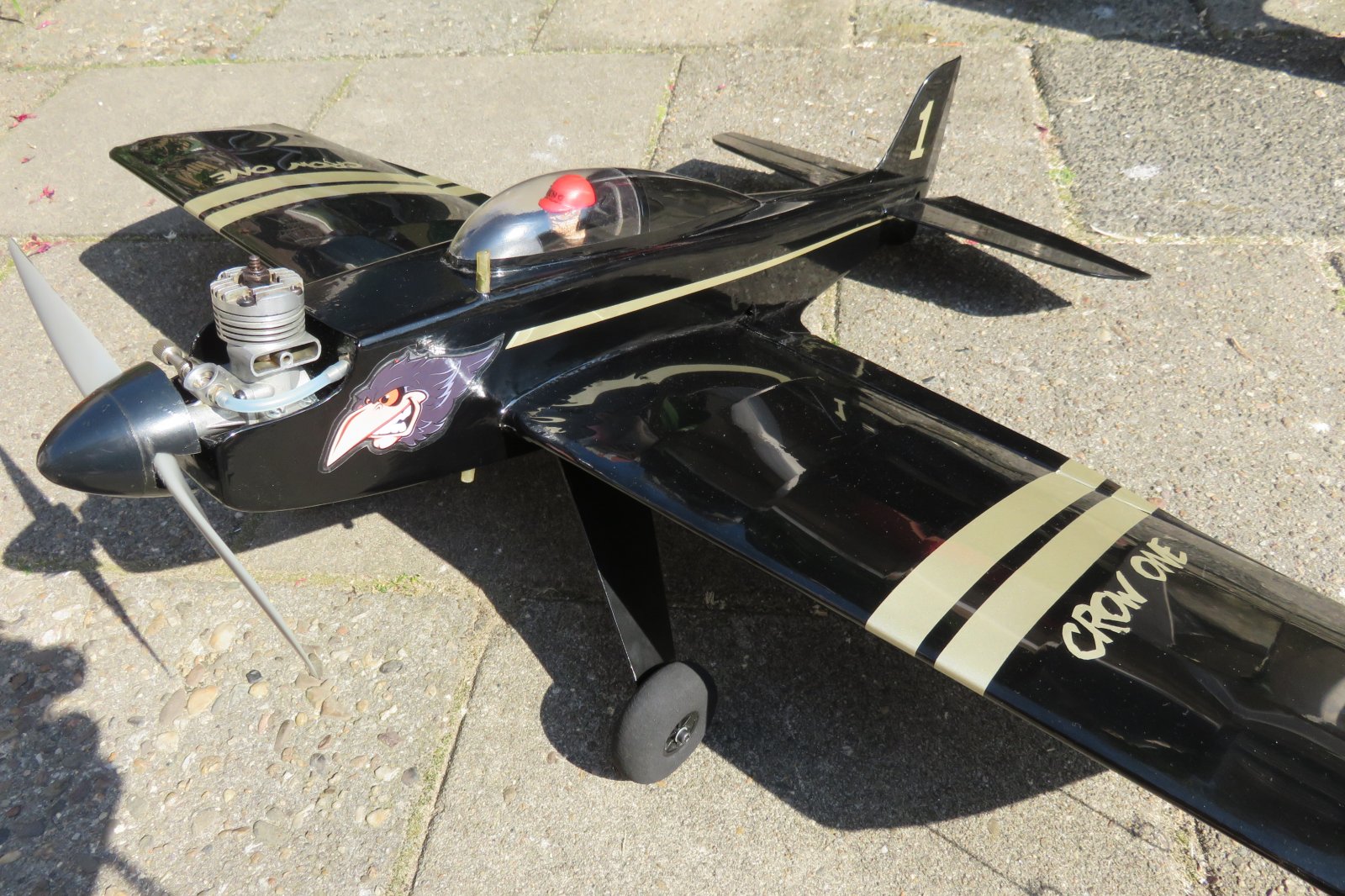

    Winfried heeft ook super vakwerk geleverd.De leilijke "CROW 1" in en niew jasje gestopt...en hoe kan het anders...dan in en zwart jasje...op mijn verzoek..Groot dank je wel Winfried!! Vliegen deed ie al perfect met de goede oude Enja 09
