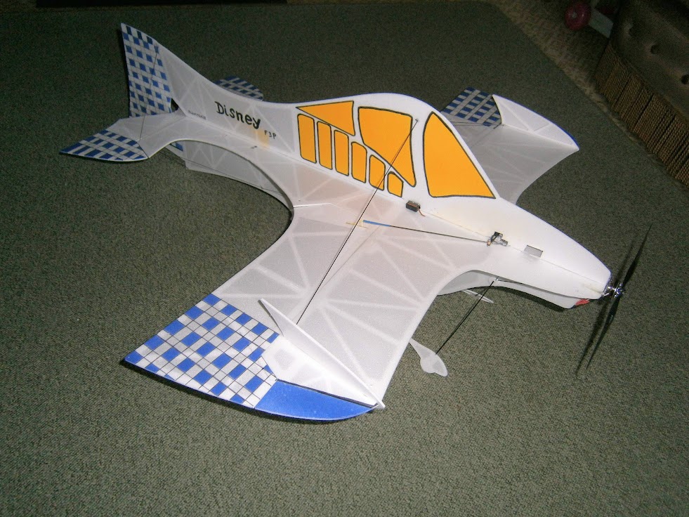

    Zo vandaag is de eerste Disney ingevlogen en met succes en plezier ( luister maar eens LOL )

    En dan hier dan een vluchtje door mezelf

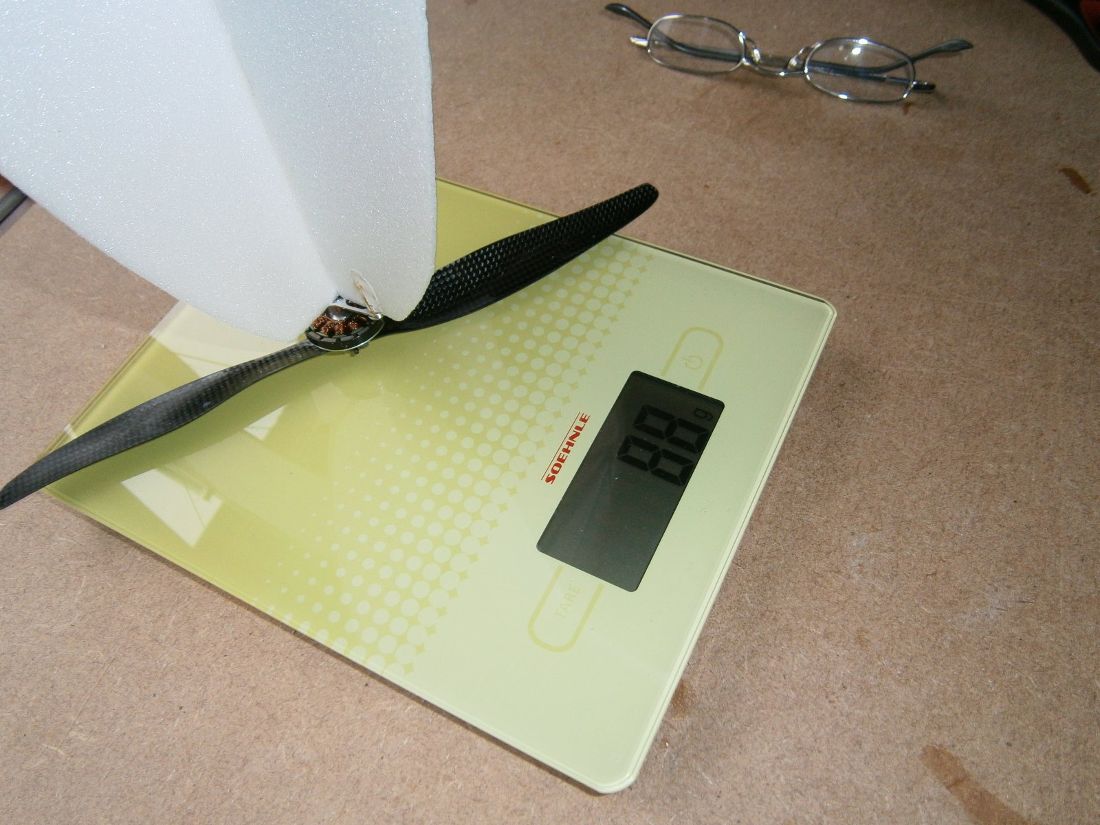

    En nr 2 is ook klaar ( nu 88 gr zonder lipo )

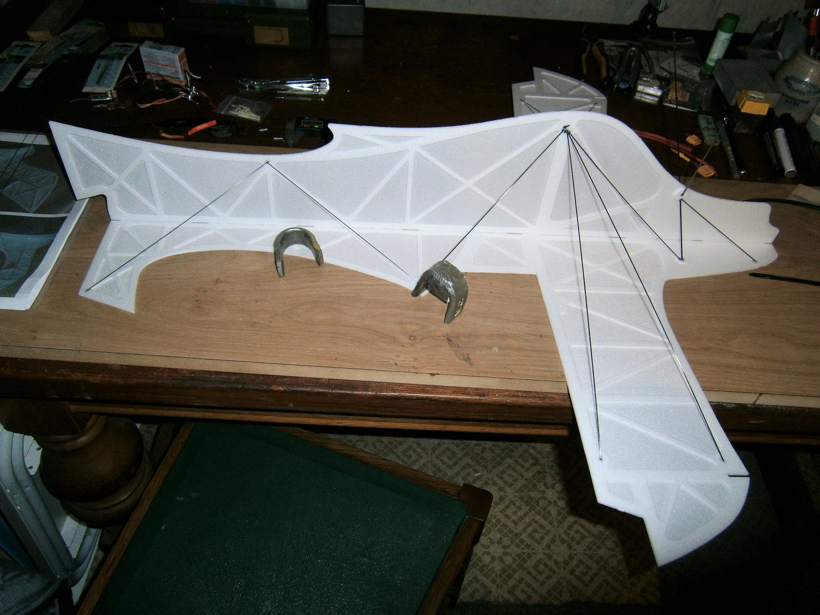

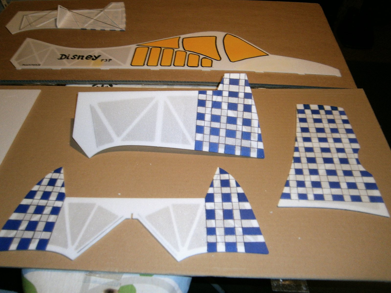

    Weinig beweging hier bij de indoor rubriek . Ik ben ondertussen aan mijn 3 de Disney bezig ( nog steeds geen goesting voor mylar :D) Net zoals de smeden die de samoerai zwaarden maken , steeds beter , lichter , scherper , dodelijker :eek: ( te nemen met korreltje zout .

    Mooi spuitwerk!
    Zelf vindt ik het handiger om de ailerons en hoogteroer al met scharniertape vast te zetten voordat je de onderkant gaat verlijmen.
    Als je het erna doet vindt ik dat altijd lastig omat je de vleugel niet meer volledig kan ondersteunen.
    Ook de motorbevestigingsbuisjes kan je beter uitmeten en inlijmen voordat je de kist verder opbouwt.
    succes

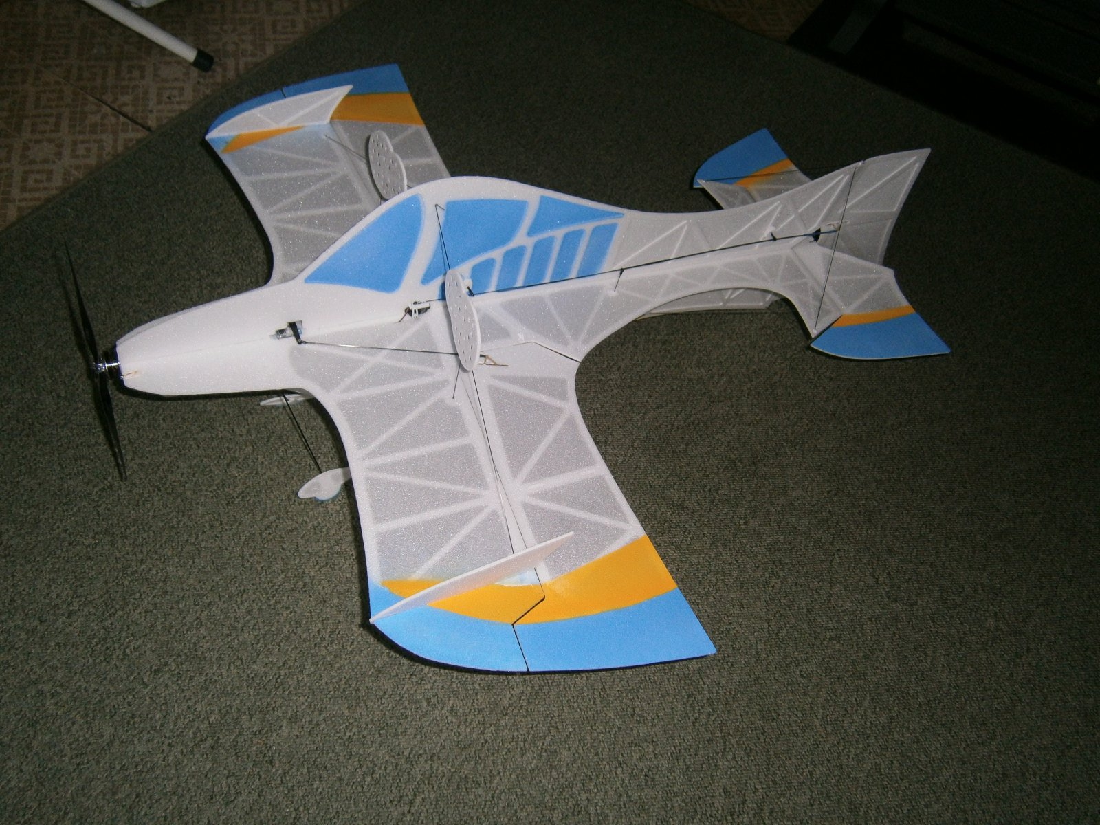

    Nr 3 is ook klaar , Ga hem eerst eens zonder brakes invliegen .

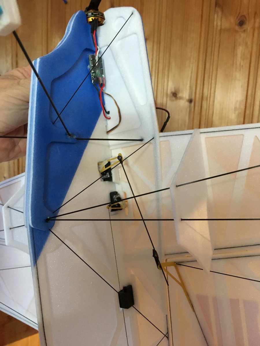

    zoals je de aileron hevel nu hebt, zal je niet axial rollen. Aileron up heeft nu meer uitslag als down.
    Niet erg om rond te vliegen, maar als je wilt verbeteren is dat wel iets wat je zou kunnen aanpassen

    ? hoe dan ? Moet de hevel onderaan of ... ? Kan ik de uitslagen ook bepalen in de zender ?

    dat is een stukje geometrie, alle hoeken tussen hevels moeten 90graden zijn.
    je zou op je servo dus een hevel moeten zetten die een V maakt. Ik heb nu even geen betere foto, maar kijk even naar het draaipunt en het punt waar de stuurstang aangrijpt.

    Aha weer iets bijgeleerd , maar ja ik vlieg geen competitie . :koud: Ik denk wel dat ik de uitslagen in de zender kan bij regelen zodat ze allebei gelijk komen ( Spektrum DX 18 )

    niet met één servo.......

    Ja inderdaad . Damn . Nou ja , zo dicht mogelijk benaderen dan . :D
