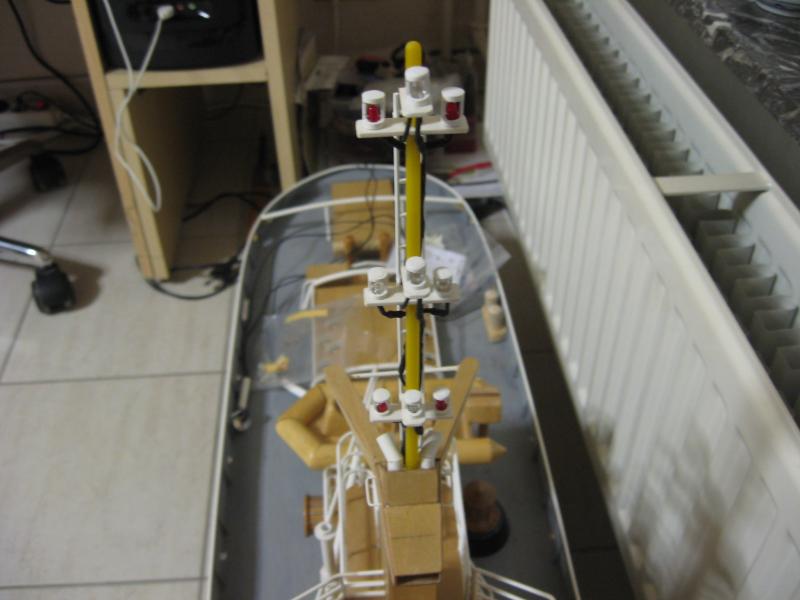

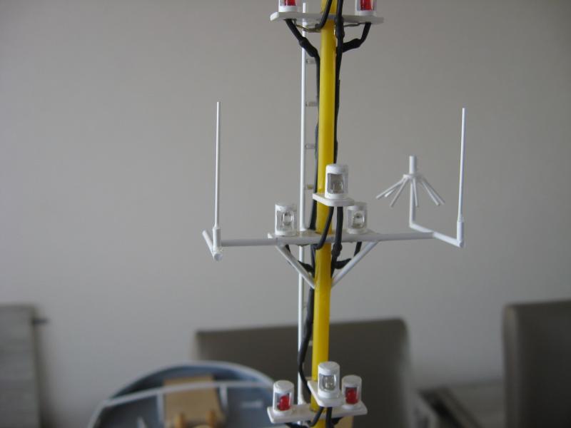

Je kunt ze ook zelf maken en er een groen -en of rood ledlampje van 3mm inplaatsen.
Ik heb een kunstofprofiel van 6mm gebruikt uitgevijld, dekseltje opgelijmt en lampje in geplaatst:hammer:.
Het is wel een priegelwerkje, maar het resultaat en vooral de voldoeningzijn groot.

Sluit me aan bij speedy bob.
Ik gebruikte stukje messing buis intern 3-4mm. (ligt aan diameter van de LED. die moet er netjes in passend worden gelijmd. Zijkant uitgezaagd/gevijld, bovenkant dicht met een dun stukje plastic gelijmd. Kan ook met druppel soldeer staat dan mooibol. Onder één pootje van de Led aan het messing of b.v. de mast gesoldeerd de ander met een stukje witte krimpkous en een wit draadje als voeding. Mast is dan de andere "draad".
Afhankelijk van het type LED en de gebruikte voedingsspanning een passend weerstandje er tussen en klaar. Buitenkant van deze LED houder kun je schilderen in de kleur die je wilt.
LEDs zijn er in verschillende kleuren maar er zijn ook transparante die als ze aan zijn een bepaalde kleur geven.
