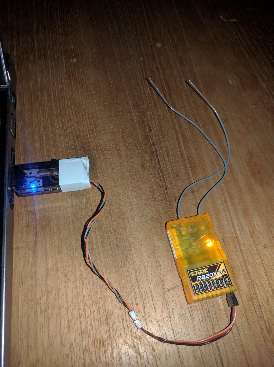

Ik was het draadje tussen de zender en Sim dongel een beetje beu. Na wat zoeken op internet kwam ik een "oud draadje" tegen van Michaelkramer11 op Rcgroups. https://www.rcgroups.com/forums/showthread.php?1719953-DIY-Wireless-Simulator-w-frsky-PPM-out-RX

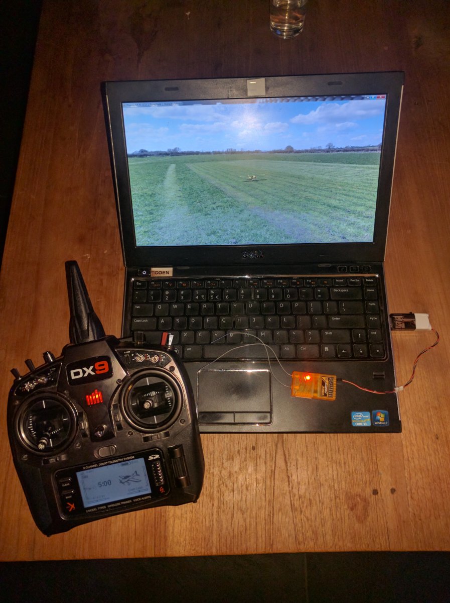

Dus ik maar eens aan de slag met een Orange R820X v2 (de cPPM variant want X-bus werkt niet) de draadjes met servostekker gesoldeerd zoals in bijgevoegde link. Vervolgens de ontvanger gebonden met de zeder, de servostekker in de bind poort voor het cPPM signaal en het werkt perfect. Moest wel de zender in de Sim opnieuw kalibreren en wat kanalen reversed instellen. Maar dat is dan ook het enige.

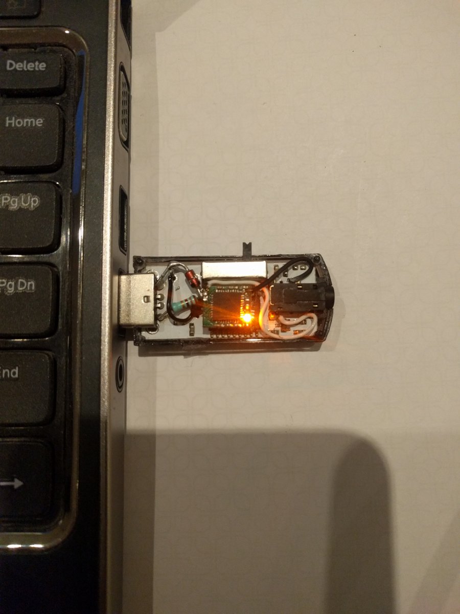

De draadjes uit de dongel richting de ontvanger zijn van een spektrum satelliet omdat ik even de hoop had dat dat misschien zou werken maar helaas, vandaar die witte connector. De draadjes ga ik voor onderstaande ontvanger gebruiken zo doende heb ik het in de test fase zo gelaten.
Een mini ontvanger is onderweg. 1 stks S801A-P S801A-D 2.4G 8CH DSM2 DSMX Compatibel Dual-chip Mini Ontvanger Met PPM Dscport http://s.aliexpress.com/MJva263m Die zou als het goed is in de dongel moeten passen. Dan kan ik de R820x weer in een toestel steken en ziet het er niet zo houtje touwtje uit
Ik ben er erg blij mee dat ik nu kan gaan en staan waar ik wil zonder gehinderd te worden door het kabeltje of te korte HDMI kabel van de tv of beamer.
