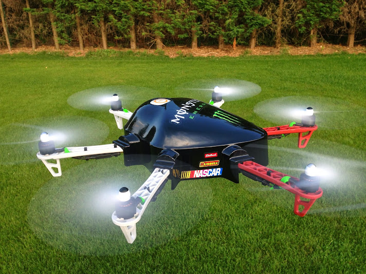

Hier is de nieuwe Dome. Heb beslist om hem in het zelfde thema te zetten als mijn moto, foto's volgen straks:
Hier zijn de foto's:
Nog een kleine update

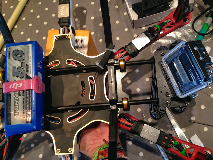

Ondertussen is mijn nieuw landingsgestel binnen. Ik heb de lipo-module op de benen geplaatst zodat deze gemakkelijk in te pluggen is en zichtbaar is van buiten:
Bevestiging gemaakt voor de gopro:
Ook de vuurbestendige lipozakken aan gekregen:

Gisteren een oude RC auto gevonden waarna ik een leuk idee kreeg. Met 1 van de servo's zelf een gimbal in elkaar knutselen (niet gestabiliseerd, maar zodat ik de camera kan richten in de lucht). Ben ik enkele uren gaan 3D-tekenen, enkele proto-types geprint en getest om uiteindelijk tot een zeer goed werkend dingetje te komen. Zeer tevreden van! :-)

Vandaag een houder 3D geprint om de antennes beter te plaatsen. Vroeger waren deze gewoon plat tegen de bodemplaat gestript:
Ik heb 2de hands een FPV kit aangeschaft (fatshark dominator met 1.2/1.3 GHz) om een eerste ervaring te krijgen met FPV heb ik deze eerst al eens ingebouwd op een RC wagen die ik nog had liggen :-D
De laatste 2 dagen verder gesleuteld aan mijn fpv kit om alles over te bouwen naar de hexa. Alles leek goed te werken op de Rc auto en heb ondertussen alle nodige kabels binnen gekregen. Hier de hele schakeling:
Deze bevat een 5 volt ubec om de gopro te voeden en een regelbare omvormer om de 4S Lipo 12 volt te laten leveren aan de VTX.
