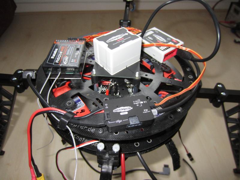

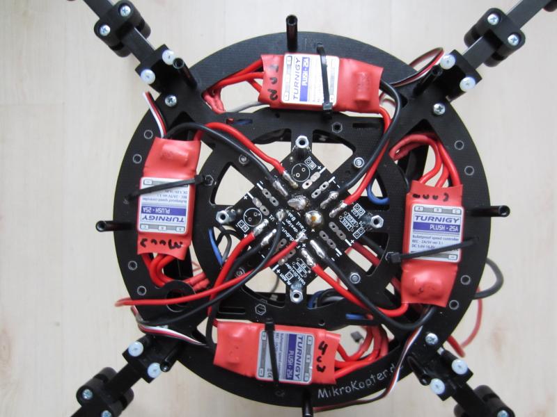

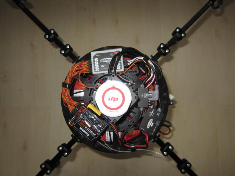

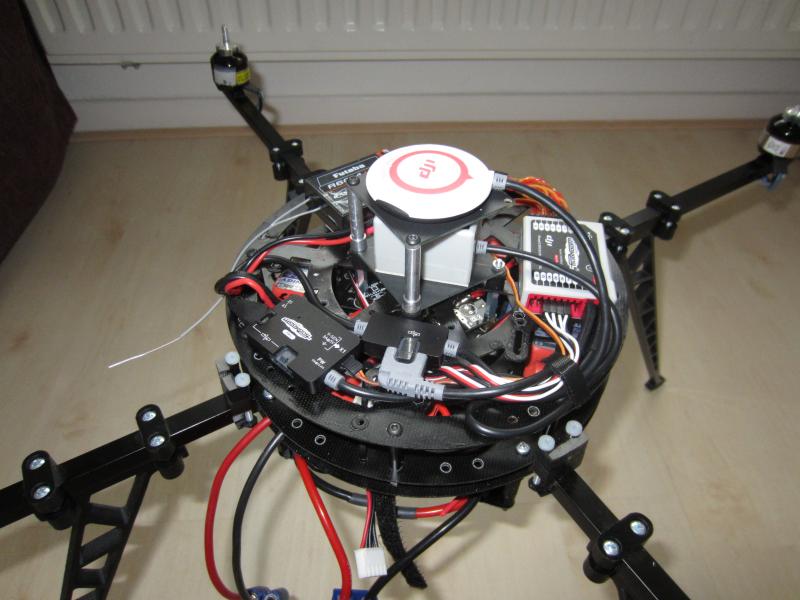

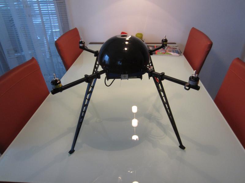

DJI Wookong met halve MK Octo en binnen / buiten video
Na de debacle met de DJI die een non-standaard puls van 910us uitstuurt waardoor ik de MK ESC's niet kon gebruiken (hebben min 940us nodig om te starten) (http://www.rcgroups.com/forums/showp...postcount=6738 )
Aangezien ik OPTO regelaars op mijn Octo wil (bespaart weer 8x BEC interferentie) en niet nog langer wil wachten heb ik besloten de Octo maar even te halveren en de test- afstelvluchten met een Quad te maken.

Mooi hoor, jemig.
Hoe vind je hem in vergelijking met een MK?
En hoe plug en play was de set? erin pluggen en gaan, of kwamen er hier eerst nog een hoop aanpassingen aan te pas m.b.v een PC o.i.d.?
Heel erg gaaf.
Mooi hoor, jemig.
Heel erg gaaf.
Er is heel weinig om in te stellen en dat is ook het grootste nadeel, er is niet veel mee mogelijk. Tot de vorige firmware alleen hoogte dmv baro of hoogte en positie dmv GPS. Dus voor die functies een aardige hoog prijsje.
De laatse firmware heeft ook CF, Care Free, dan vliegt hij altijd de kant op waarnaar je de knuppel beweegt (een functie die al een tijdje op de MK zit)
Geen waypoints vliegen, kan wel moet je wel even $1200 extra neertellen. De MK heeft al een tijdje een uitgebreide Waypoint optie en een FollowMe en, en, en... ja iets duurder maar daar krijg je ook meer voor. Ja ook de bugs maar de DJI flippen ook, storten zo maar neer of zetten de motoren maar vast in de lucht voor je uit.
Het is prettig dat je voor de DJI normale ESC's kan gebruiken maar de MK's bouwen weer lekker weg. (mijn voorkeur gaat naar normale)
Een goed afgestelde MK blijft ook op zijn plaats maar het begint met de spullen (hoe was het ook al weer, goedkoop is..): shit er in komt shit er uit.
Tja, voor mij nog even de MK op 1 en close de DJI en dat komt voornamelijk door de mogelijkheden maar als je die niet gebruikt DJI!
