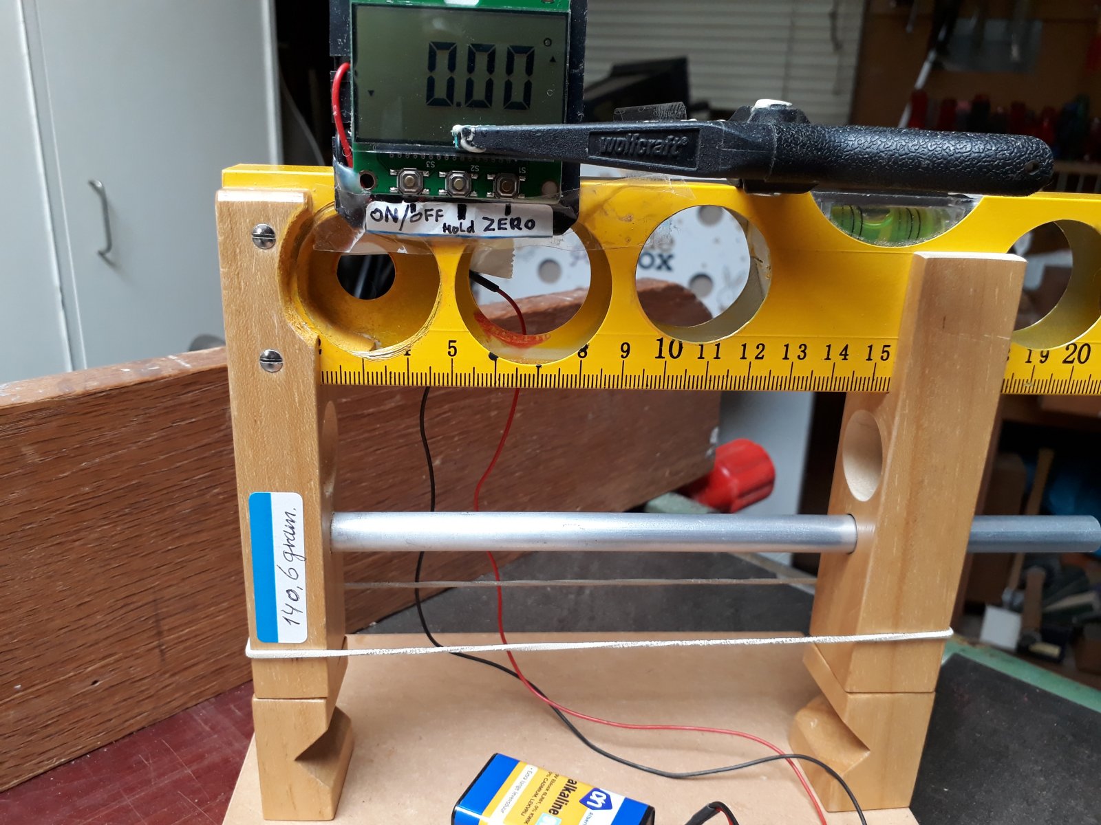

    He, he, het heeft even geduurd maar nu weet ik wat er fout was gegaan bij het afstellen van de DLG Synergy . Mijn zelf gemaakte digitale hoek meter was voor mijn andere, zwaardere RC modelen prima geschikt. 260 gram bleek te zwaar voor de dunne achterlijst van de DLG en boog door, wat ik niet opgemerkt had.
    Ik heb de behuizing van de meter verwijderd en wat extra gaten geboord resultaat;140,6 gram wat ik eigenlijk nog te zwaar vind.Dus ik ga een nieuwe maken van carbon alleen voor DLG modellen.Als iemand me nog een goede raad wil geven voor het zelf maken ( wat ik toch het leukste vind) houd ik me aanbevolen!! Ene... de Synergy vliegt nu weer zoals ik hem graag wil hebben z'n neus iets naar beneden. Allen dank voor de zinvolle suggesties!! 20180811_163111.jpg 20180811_164018.jpg 20181007_161420.jpg 20180811_164018.jpg

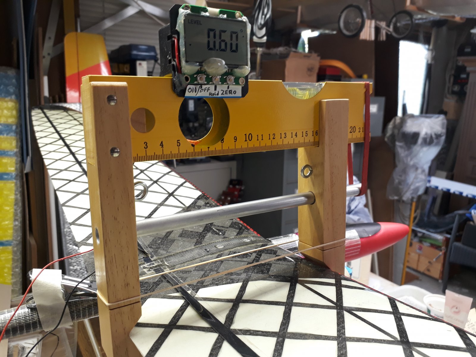

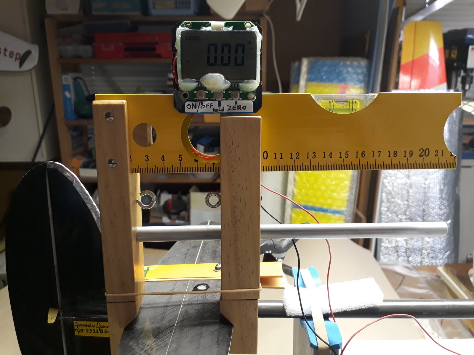

    Wat ik gedaan heb, is de DLG gefixeerd op een statief in de vliegstand die ik graag zou willen.
    Vleugel ingesteld op 0,65 graden positief (+1mm onder de neus vleugel).
    Stabilo ingesteld op 0,0 graden ( + 0,8mm onderde neus).
    Zwaartepunt ; 4,5 cm naar achteren
    ; 5 euro cent (3,92 gram ) geplakt op de vleugel achter het opgegeven zwaartepunt van 6,7cm.
