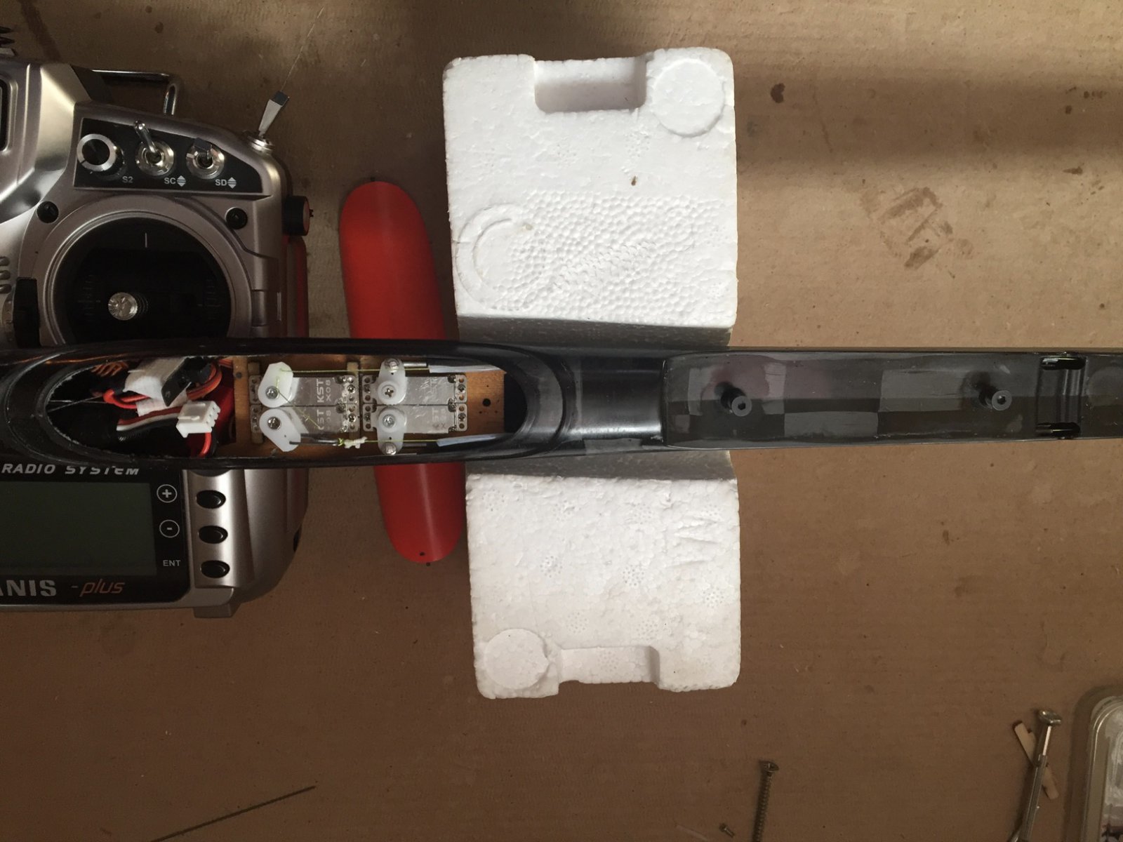

Dat klopt, maar aangezien ik de gehele terminologie van de details nog niet ken (zie ook de discussie over de Engelse en Nederlandse termen voor de diverse onderdelen en instellingen), ging ik er van uit dat de term "topdrive" (gezien de constructie) correct was.
Bijgaand een foto, in miniatuur geïmporteerd en hopelijk zichtbaar anders kan ik alsnog een volledige afbeelding sturen.
Jorn ik heb de ronde servo draaikoppen vervangen door stangetjes want de draaikoppen kwamen bij het draaien tegen elkaar aan en duwde als het ware de servo's van elkaar weg en veroorzaakte spanning op de grondplaat.
Tevens een clip aan de draad van het hoogteroer bij de servo, om deze te ontspannen voor demontage van het gehele hoogteroer-vlak voor vervoer.
