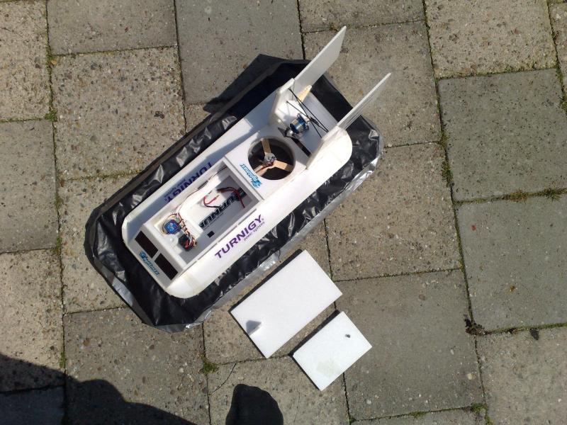

Als je een aparte liftmotor hebt is het niet zo moeilijk om hem waterdicht te maken!
Gewoon zorgen dat je electronica in een afgesloten ruimte zit!
Zoals op deze foto bijvoorbeeld!
full
Eerst gaat de grote klep eraf om bij de ruimte met ontvanger en gyro te komen, en vervolgens gaat de kleine klep eraf waardoor je in de onderste ruimte komt waar een regelaar en de accu's bij mij liggen!
