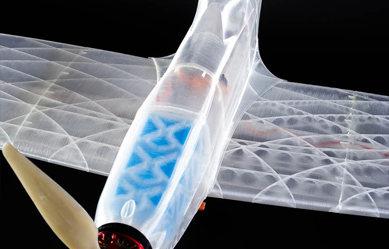

Er zijn al vliegende modellen die met het "thin wall" principe zijn.geprint.

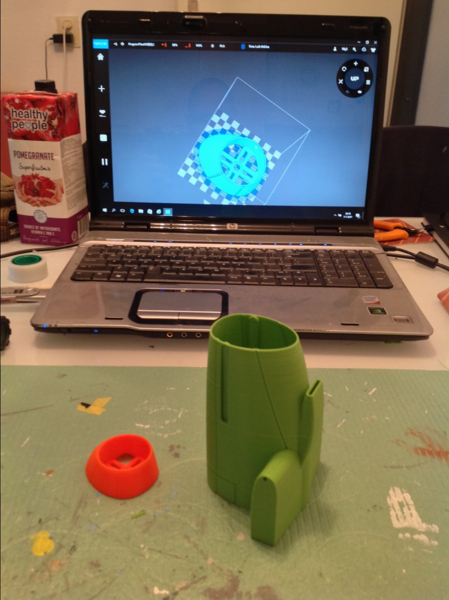

Op dit moment ben ik bezig om uit groen PLA de neus van de Spitfire uit te printen.
Dit kleine onderdeel kon ik nog vergroten op mijn Up mini 3D printer.

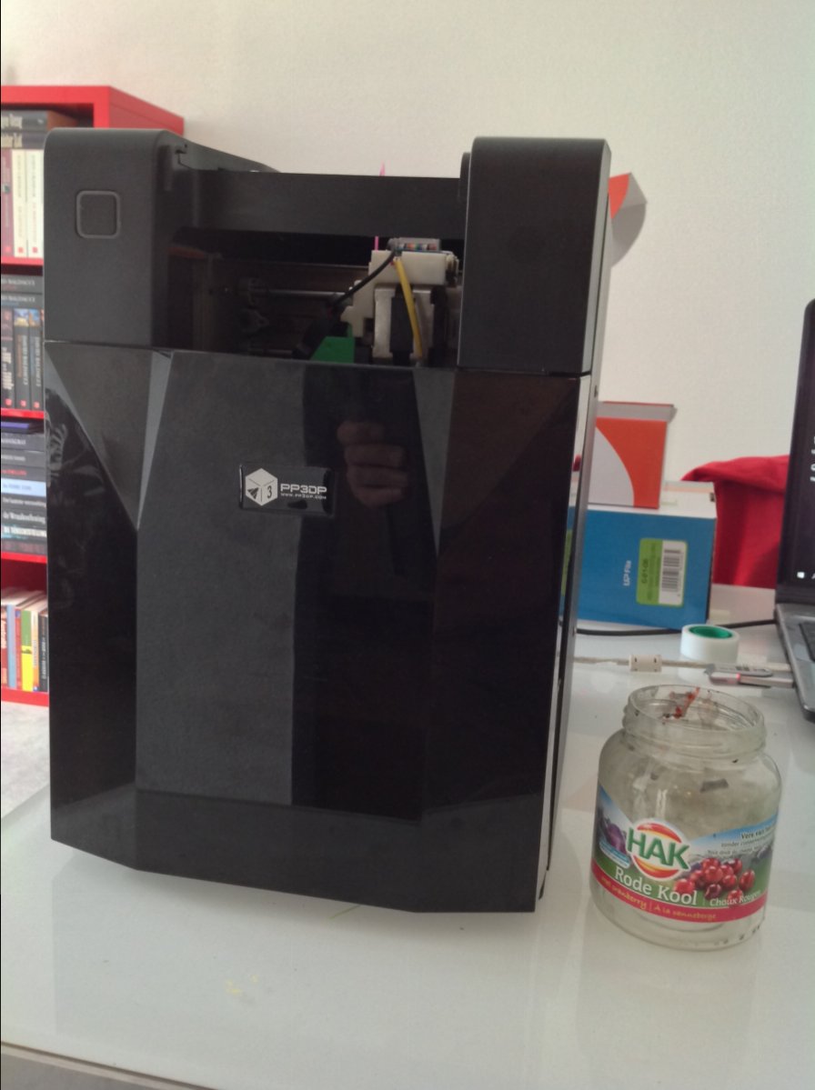

Dag Andre.
Dit is mijn printer.....
Ik heb mijzelf er ook maar even bij gezet.......:rolleyes:
Om te laten zien hoeveel ruimte alles zo'n beetje opneemt.......:rofl:

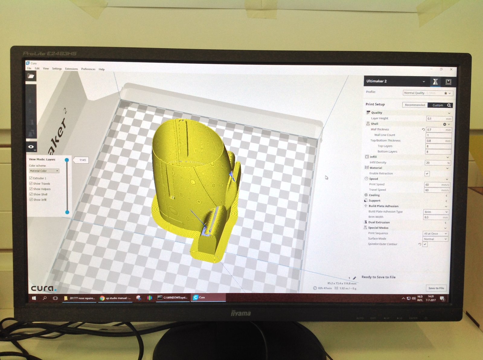

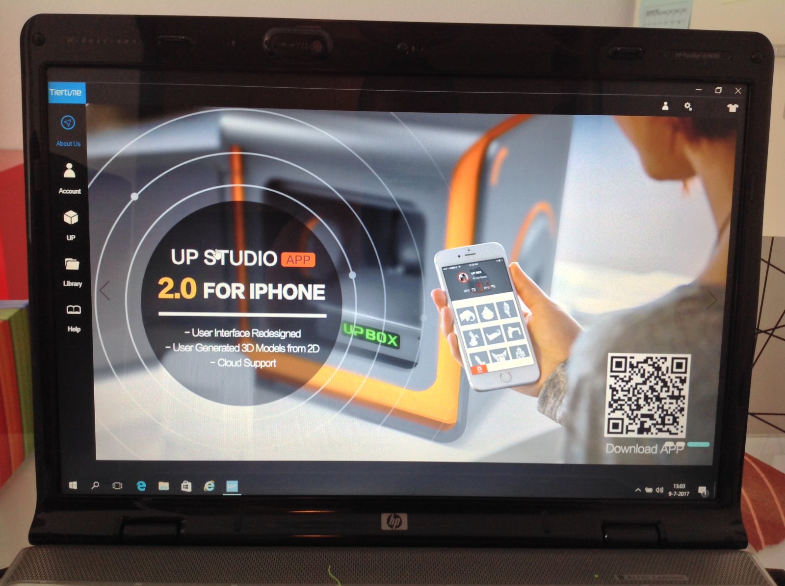

De software.

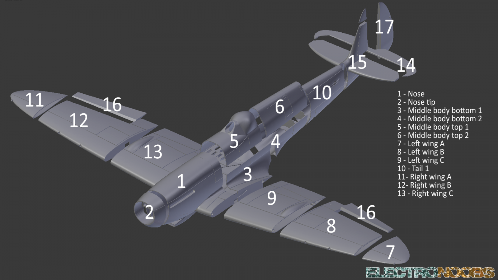

Het ontwerp:
Rikesh is zijn naam:
https://www.myminifactory.com/object/rc-spitfire-19163
https://www.rcgroups.com/forums/showthread.php?2574571-3D-Printed-Spitfire-MK-VIII
Zijn ontwerp is vrij snel opgepakt door Electronoobs.(you tube kanaaltje,reclame-inkomsten bla bla bla)
Wel vind ik zijn Engels met Spaans accent grappig om naar te luisteren!
Ook kan op de website van Thingiverse het ontwerp gratis gedownload worden.
Er zijn al een paar mensen die het ontwerp al aangepast en uitgebreid hebben.

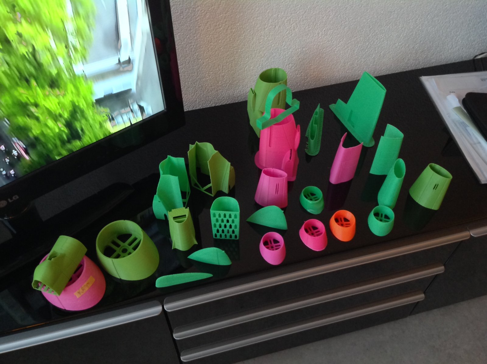

3 dagen verder.......
Een mix van onderdelen van ABS en PLA.
Ik wil heel graag de 60 cm Spitfire volledig in ABS uitvoeren.(in de DOE MAAR kleuren)
ABS is sterk(flexibel)en licht.
Ook kan men je model in de zomer waarschijnlijk gewoon in de auto laten!
Als men dat met PLA doet,dan heb je een probleem met krimp en vervormingen.(bij 60 graden)
Groet:Robin

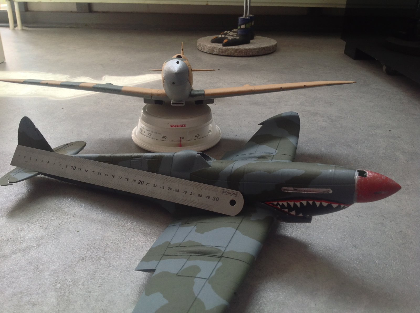

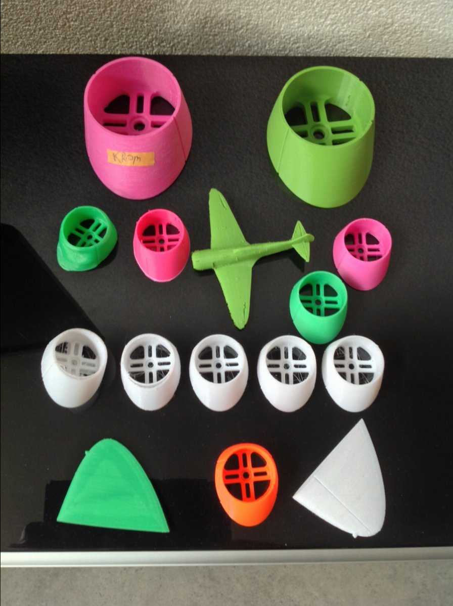

Test stukjes.......
Ook vind ik dit een leuk leermoment om dan uiteindelijk een tot een
1/4 schaal Lavochkin La-7 te komen.(die kleine groene op de foto)
Ik ben hiermee al een 'paar' maandjes mee bezig,en heb ook al mensen om mij heen verzameld die mij in dat proces kunnen begeleiden,vergezellen,advies geven etc,etc........
Ook is elke toekomstige mening en advies hier bij dit verslag wat mij betreft van harte welkom. LET'S GOOOOOOO :yes:
Groet:Robin

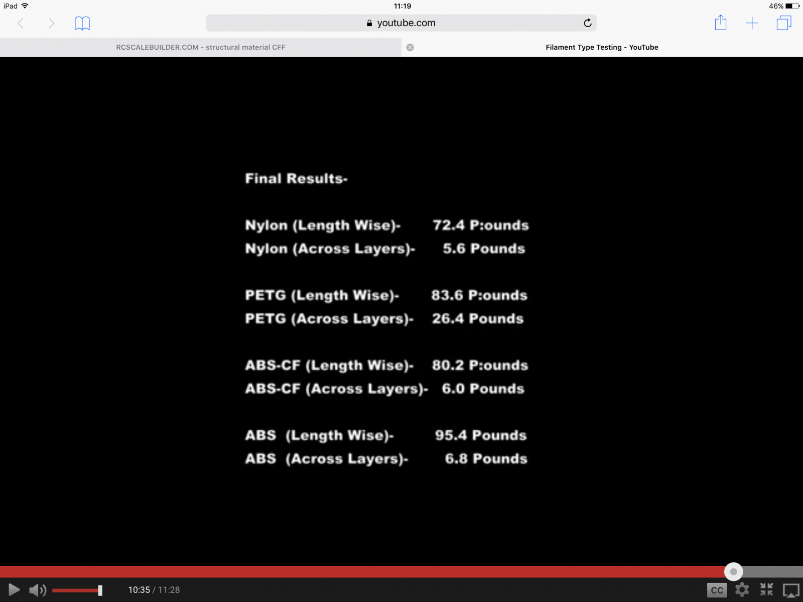

Nog even een schermafbeelding van you tube.
Eigenlijk is het zo ontzettend belangrijk dat de onderlinge lagen aan elkander zouden moeten hechten.
Da,s niet makkelijk.Dus ik ben blij dat Rikesh horizontale en verticale ''lijnen'' in zijn ontwerp heeft zitten,die daardoor wel meer sterkte,maar ook meer gewicht toevoegen.
Groet:Robin

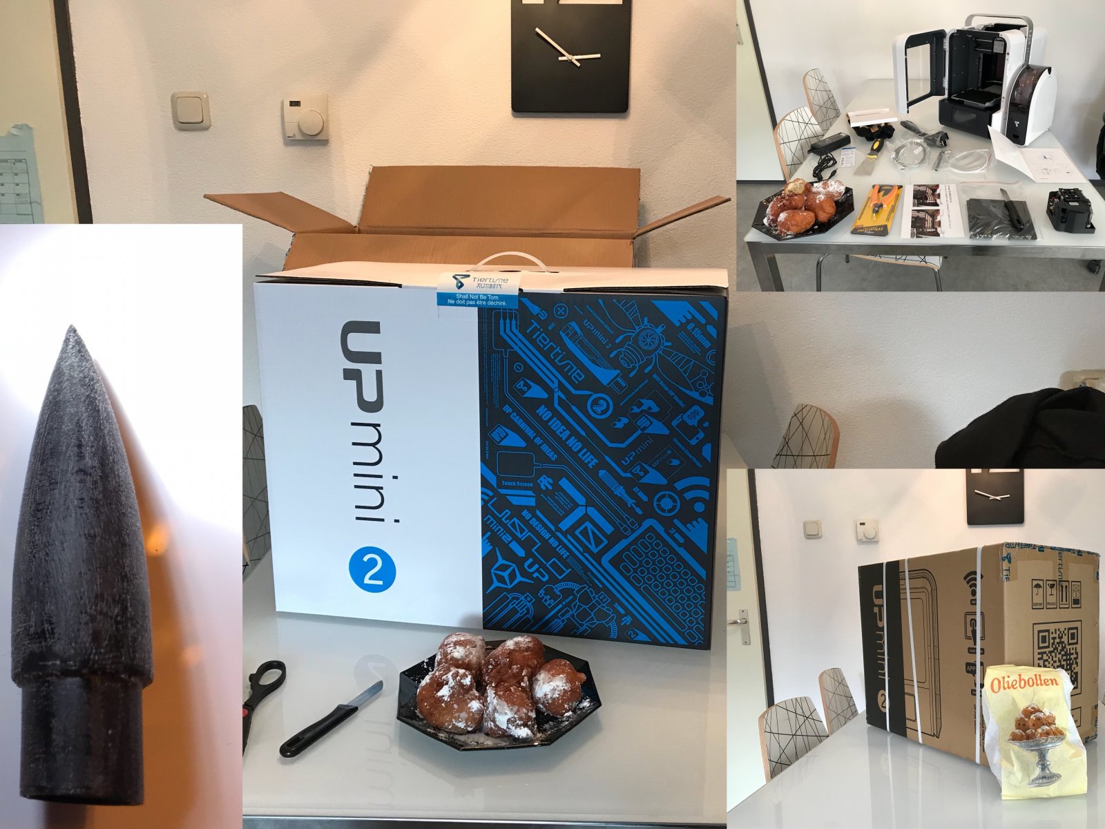

Afgelopen maandag kon ik mijn nieuwe 3D printer uitpakken.
Weer een 3D printer die men door de dichte kast kan afsluiten van de temperatuur verschillen zodat men in ABS kan printen.
Deze keer print ik met zwart ABS+ van Tiertime.
Dat betekent;Dat om nog steeds in de “Doe Maar”sfeer te blijven ik handmatig de kleuren roze en groen met verf wil gaan opbrengen.
Er bestaat ook groen ABS+ van het zelfde merk,alleen niet de roze ABS+.
Ook wil ik op dit moment alleen even met het zwarte ABS+ printen,omdat ik super tevreden ben met de kwaliteit van de printstukken die ik sinds afgelopen maandag uit de 3D printer haal.Ook verschillende kleuren ABS+ filament kunnen onderling verschillende resultaten bij de zelfde instellingen geven.
De komende week zal ik dus proberen om alle,of zo veel mogelijk onderdelen van de Doe Maar Spitfire opnieuw in ABS+ uit te printen.:)

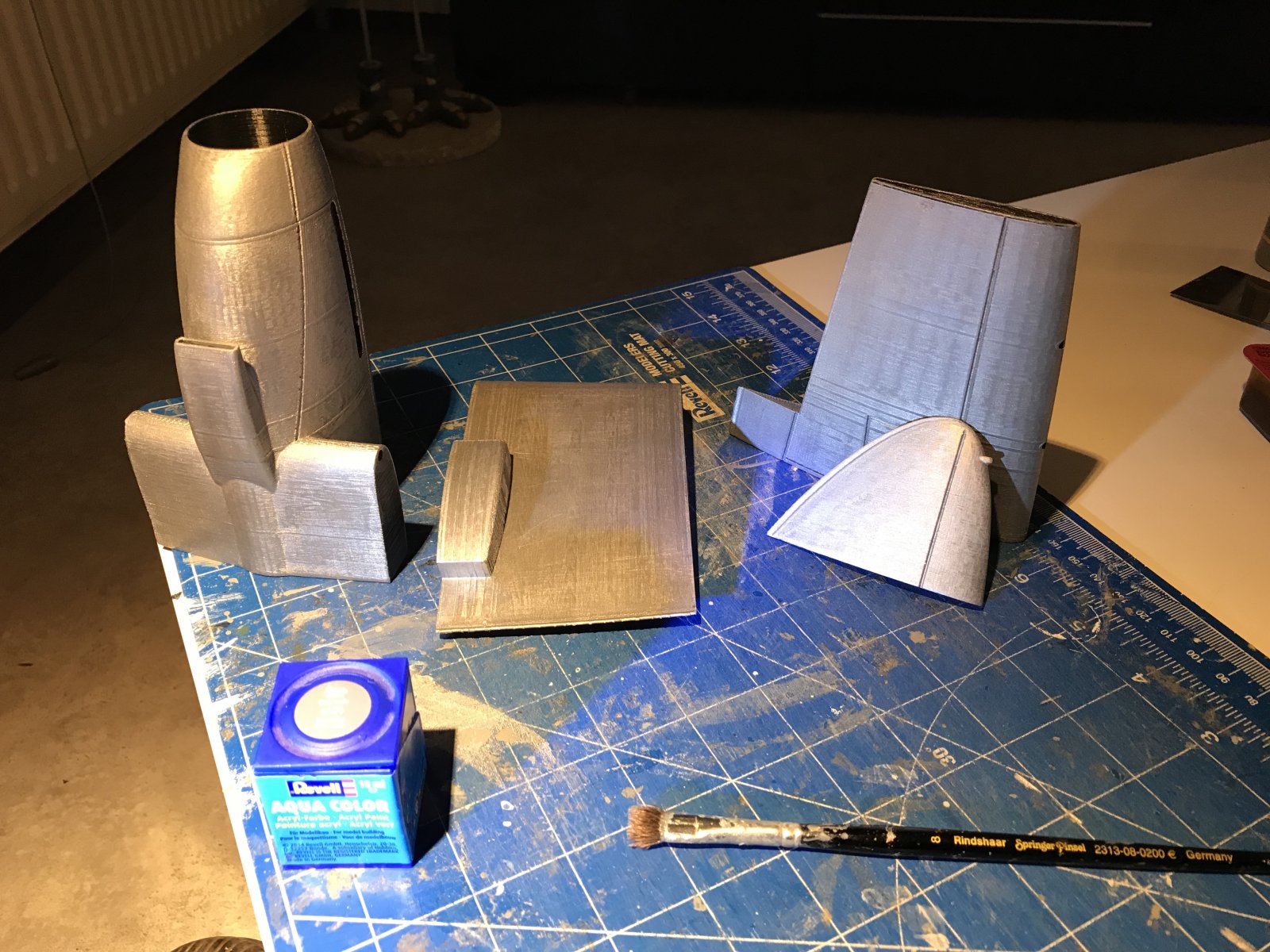

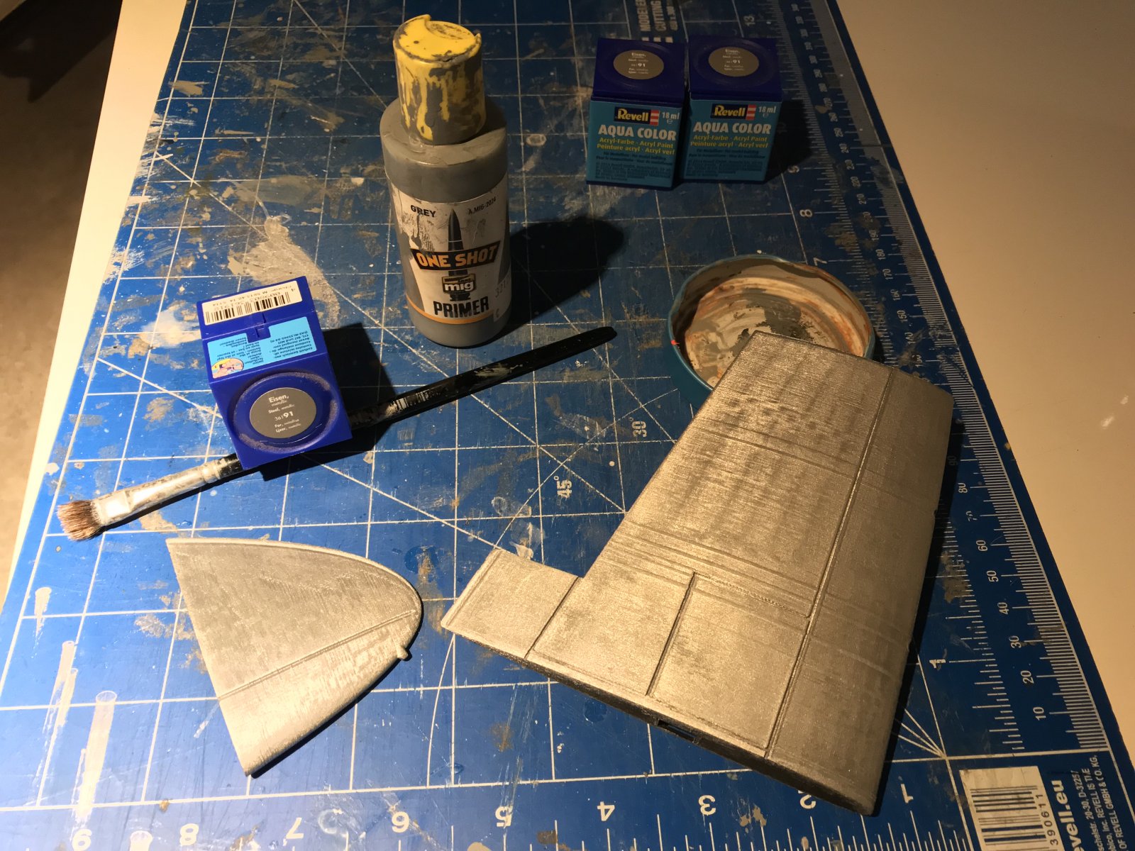

Alweer een stukje verder.
De metaalkleurige verf in combinatie met het kunstlicht geeft elke imperfectie heel duidelijk aan.
Ik zal over een paar dagen de volgende geverfde delen in ‘normaal’ daglicht fotograferen.
Groet:Robin
