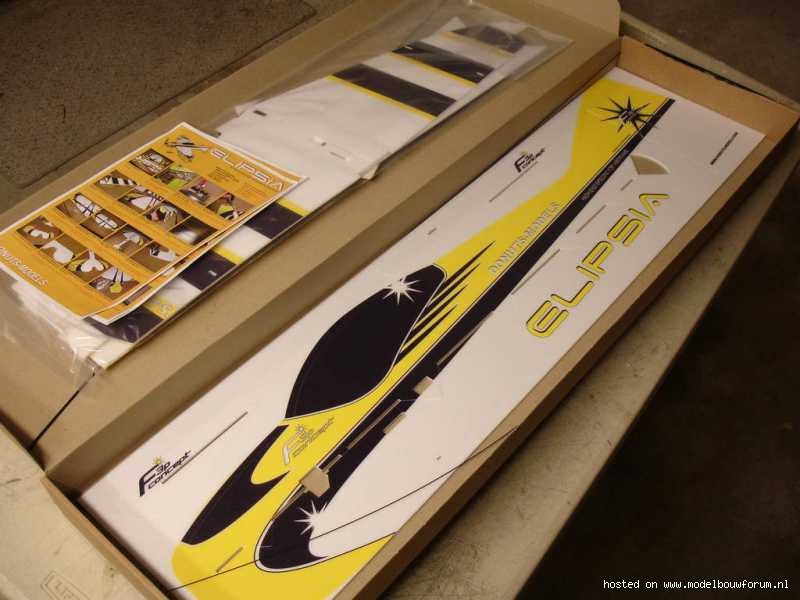

De elipsia is binnen, de Dymonds dus ook. Ga zo dadelijk beginnen, zal wat foto's schieten. 1 kleine teleurstelling die toch wel weer meeviel.. het blijkt de 'gouden editie' te zijn, dus wat op de normale geel is, is op deze goud.. had gele denk ik mooier gevonden, maar hoe langer ik hiernaar kijk.. het heeft ook wel weer wat.

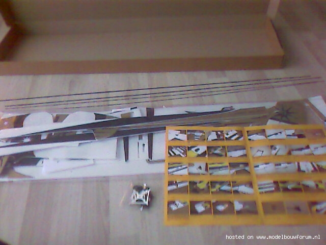

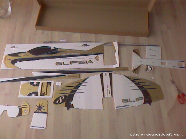

Nou ja, nog steeds geen goede digicam.. foto van dinnetjes mobiel doet het het best, maar is nu niet beschikbaar.. dus daarom maar even dubieuze foto's: het kitje al het depron zit in plastic zak, er zit een zakje bij met kleindelen, wat carbon en een handleiding: beetje uitgestald: De eerste teleurstelling is ook binnen.. het geheel op het nieuwe supernauwkeurige weegschaaltje gelegd.. alleen de depron delen is al 62,9 gram! Dat is gewoon loodzwaar; ter verglijk; alleen de depron delen van het nexus-kitje was 44 gram.. Ik ga deze min of meer 'as-is' afbouwen. Ze willen nog een carbon achterlijst gebruiken en een beperkt vleugelkruis, dat ga ik veranderen, maar de rest wordt gebouwd zoals het kitje aangeeft. Oh.. de pull/pull op het rudder wordt waarschijnljik ook een stuurstang. Motortje wordt standaard 19 grammer, regelaar de CC10, 3x Dymond D47 en corona 4 kanaals ontvangertje. Vlieggewicht zal dan wel rond de 140 gram uitkomen vrees ik, gezien hoge eigengewicht van het kitje. We gaan het zien. Ik hoop 'm op 130 te kunnen houden. De clik die nog onderweg is, zal met CBM motortje uitgerust worden en zwaar mierengeneuk qua gewicht, maar dit kistje wordt een 'gewoon kistje'. In toekomst het kistje voor mijn AeroMusical denk ik (jaja ) Zo.. en nu.. moet ik het ding eerst voor een of andere halve zool overtrekken op een plaat depron.. en dan nog voor mijzelf op een plaat hobbytriplex.. en dan kan de bouw beginnen! Nog anderhalve dag bouw/invliegtijd
Nee idd.. ik denk dat ik geel wel mooier had gevonden, maar dit heeft ook wel wat. Misschien maar servo's bekleden met kleine kristalletjes enzo.. en dan zelf als Mr. T op wedstrijden verschijnen.. of landingsgestelletje op servo aansluiten zodat ie kan jumpen.. ja als je voor de bling gaat, moet je het goed doen he Een snelle berekening leert mij dat ik toch wel op 130 gram moet kunnen uitkomen. Streefgewicht zal 125 gram zijn, maar waarschijnljik eindgewicht tussen de 130 en 135 vrees ik. Nog steeds prima voor iemand met mijn vliegkunsten (of gebrek daaraan) natuurlijk
