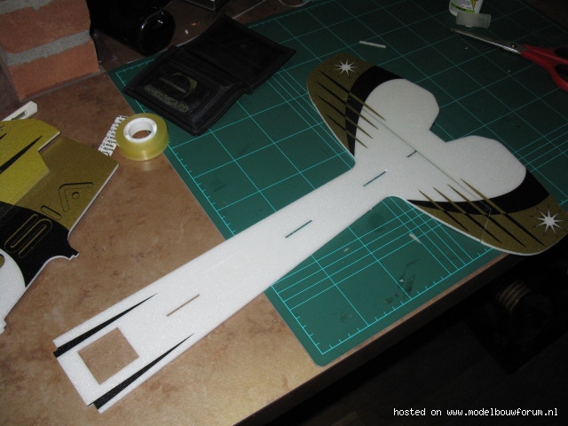

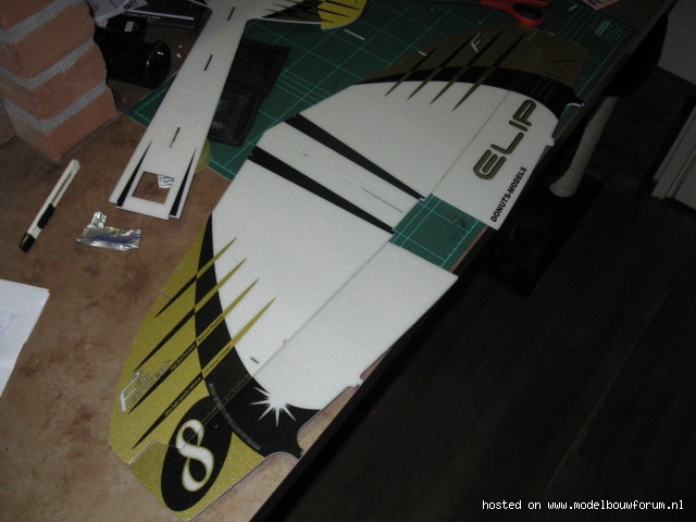

hier een aantal foto`s van die van mij
Rolroeren getape`t

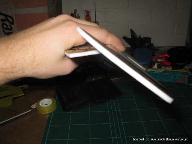

Even kijken voor de uitslag
Hoogte roer getape`t
Ook die heeft voldoende uitslag

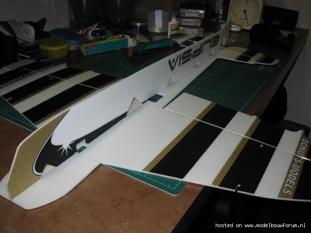

Dan de romp aan de vleugel lijmen
De leinen even goed door getroken

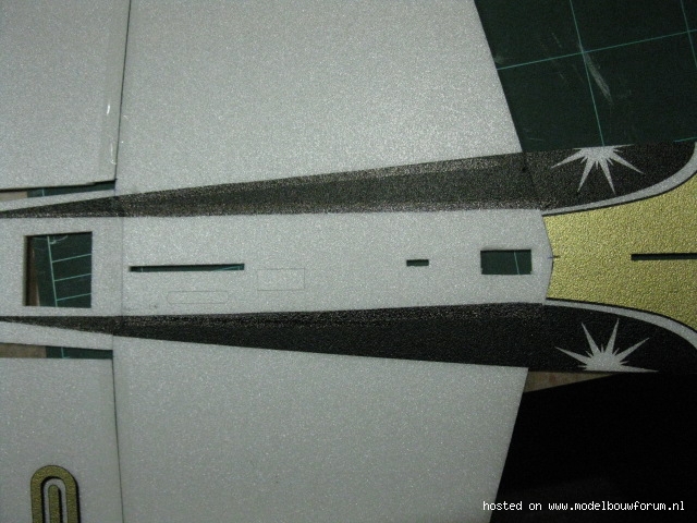

Het kruis onder de vleugel van 1mm koolstof
En de rest van de rug.

Raar toch dat ze die lijnen niet goedgemaakt hebben. Blijkbaar klopte het bij jou ook niet, dus is het structureel. Slordig.
Jouw vleugelkruis eindigt iets eerder op de vleugel dan de mijne, wordt de vleugel nu niet te slap bij de tips?
Ik zie ook dat je de servogaten en de uitsparingen achter in de romp hebt dichtgelaten (beter gezegd: dicht gemaakt), mag ik daaruit concluderen dat je de servo's anders gaat inbouwen? En waarom is het 'grote gat' vlak achter de vleugel nog wel open?
nee zijn niet slap, en ik vlieg er toch niet hard mee dus dat zou wel mee vallen denk ik.

@Hezik; die zwarte lijnen niet doorgetrokken; is dat niet verdwenen zodra je die zijbalk erop lijmt? Allen de buitenste lijn lijkt me van belang voor het oog als je hem bouwt zoals aangegeven.
