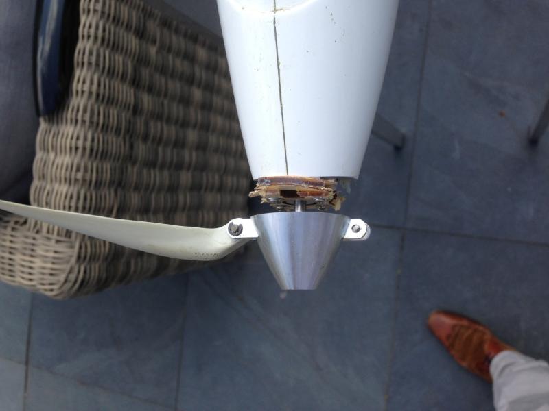

Epsilon opgebouwd, alles gechecked, incl motor.
Geef gas, wil de kiste weggooien, ineens een enorm klap en trilling. Direct gas dicht, kist nog in de hand.
Wat is er gebeurd?
1 prop is losgeschoten van de prophouder, bij de Epsilon een bout met borgring(etje). Prop is 1 meter verder in het gras gekomen, motorschot uit de romp getrild, richtingsroer losgetrild, winglets idem en zelfs 2 schroefjes waarmee een servo in de romp vastzat.
Zie foto.
Als dit op hoogte was gebeurd....
Als dit was gebeurd met de toeschouwer net iets rechts voor me, ipv achter me.
Les: ik gooi de andere bout met borgring weg en zet daar een bout met zelfborgende moer en locktite in.
Nieuw motorschot ben ik aan het maken, het huidige blijkt uit 2x 2,5mm lawaaibomentriplex te bestaan.
Groet
Joris

Het probleem zit niet in het model (wat overigens van Reichart is en niet van Staufenbiel) maar in de aandrijfset en het monteren daarvan.
Je moet altijd alles nalopen en borgen.
Dus het is in dit geval een gebruikersfout.

Zaak is om regelmatig, beter nog voor elke vlucht, je boutjes te controleren of alles nog vast zit.
Dat doe ik nu ook al jaren en ben nooit meer een prop verloren

Maar technisch gezien is deze constructie betrouwbaar mits de onderdelen binnen de juiste toleranties zijn vervaardigt en de montage ervan correct is uitgevoerd. ;)
Ook ga ik vanuit dat het materiaal voldoet aan de norm.

Ja, natuurlijk had ik alles 2x moeten checken.
Grappige was in deze dat ik met mijn jongere broer was, piloot bij Martinair op de vrachtvloot. Die zag me natuurlijk wel checken, maar niet de prop-verbinding(achteraf pas meldde hij dat).
Checklist beter in mijn hoofd opstellen dus.

Motorschot is vervangen en geplaatst, rest volgt snel.
