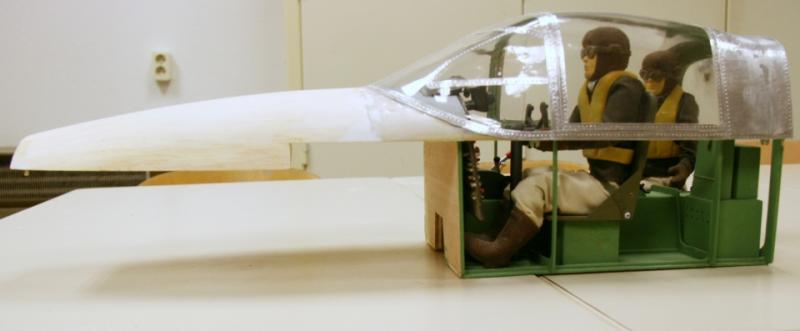

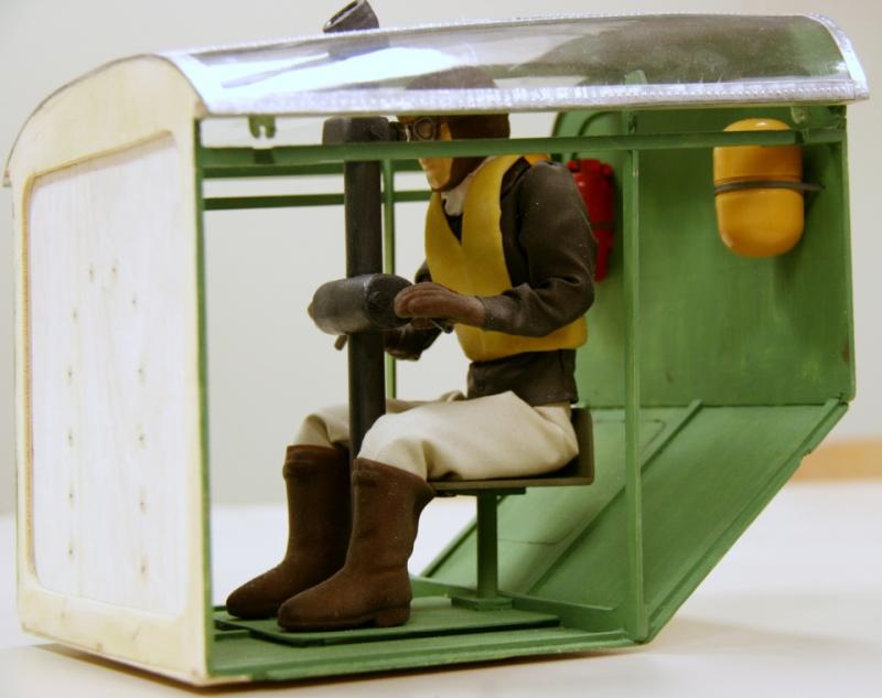

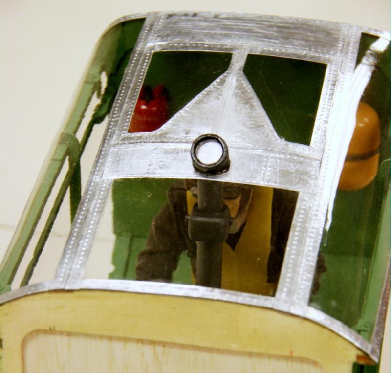

afneembare cockpitkap met cockpitinrichting.
full

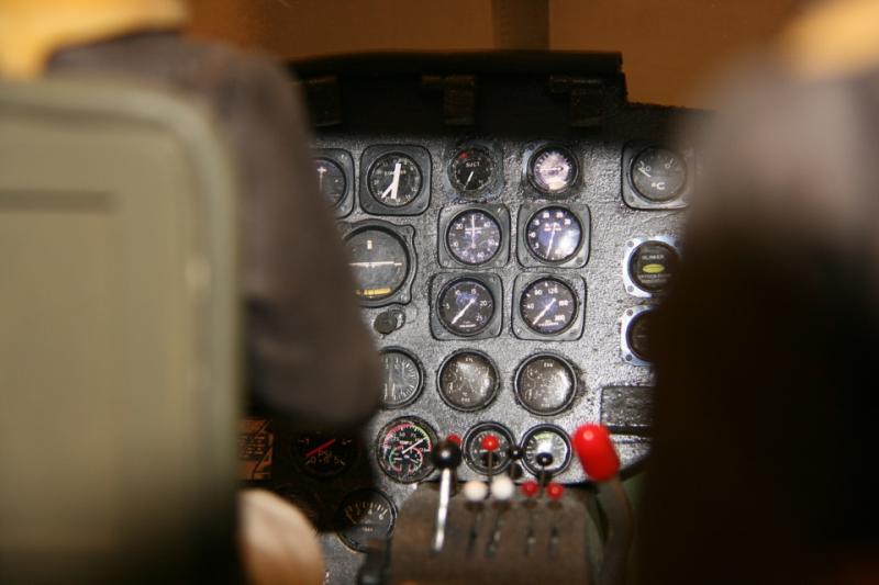

Zelfgemaakte Instrumenten paneel.
full

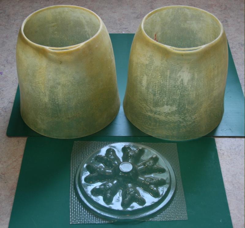

Zo gisterenavond en vanmorgen de Motorkappen en de stermotordummies gevormd.
Nu is alles klaar en de afwerking beginnen;
Alles behandelen met poriënvuller en dan bespannen met japanpapier en 1x spanlak. als dat klaar is de bepatingsnaden aanbrengen en dan nog 2x spanlakken, tussendoor fijn schuren.
Daarna het geheel met washprimer spuiten, heel fijn schuren en de klinknagels aanbrengen.
Maar dan is het al einde maart, begin april!
Eind april wordt wordt dan het model in kleur gespoten en afgemaakt.
Dus voorlopig zijn dit de laatste fotos. Als de volgende fotos verscijnen is het model zo goed als af. :D:D:D

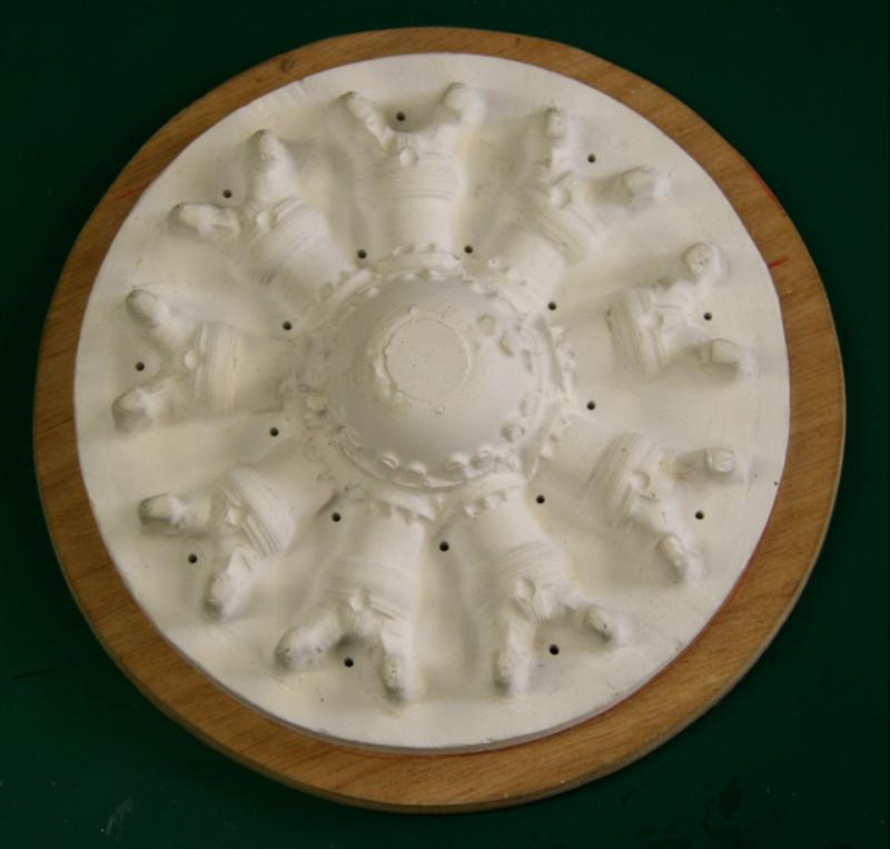

De mal voor de stermotordummies.
full
De Polyester Motorkappen en de Motordummies.
full
