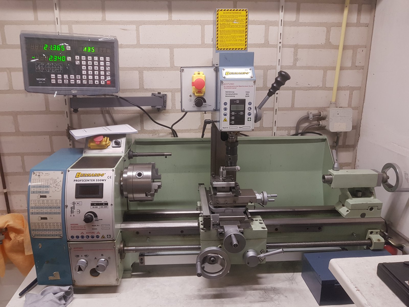

Probleem opgelost. En ik meet met de uitlezing ook 19.8mm per omwenteling van het handwiel ipv 20mm De dwars slede is wel exact goed, 2mm per omwenteling. ben benieuwd hoe het straks werkt, en of het goede levensduur heeft. Is een budget setje van VEVOR.
Goede keus, ik zou indien mogelijk nog kijken naar het verplaatsen van de liniaal op de dwarsgeleiding naar de rechterkant. Nu zit die aan de kant van de drieklauw en dat kost niet alleen ruimte daar, het risico dat je de liniaal raakt met een uitstekende bek is erg groot, met schade als gevolg. Ook met afsteken valt je werk bovenop de liniaal. Linialen op professionele machines zitten nooit aan de voorzijde(links) van de dwarsgeleiding bij de klauwplaatzijde in de buurt, altijd aan de kant van de losse kop rechts.
Ja dat was een lastige keuze , rechts van de slede zitten de speling stel boutjes en de locking van beide sledes. Ik gebruik die best vaak, bv bij coordinaten boren zet ik de sledes redelijk stroef. Als ik daar ruimte voor moet houden zeg 30mm dan kom ik met de boorkop niet meer goed bij de klauwplaat. Dit leek me de minst slechte optie van de 2.. Ik moet er nog mee gaan werken, dan ervaar ik wel of dit werkbaar is zo.
kunstof hoeklijntje (bv een trapneusje) er overheen is ook een optie, beschermt ook gelijk tegen snijolie of koeling
