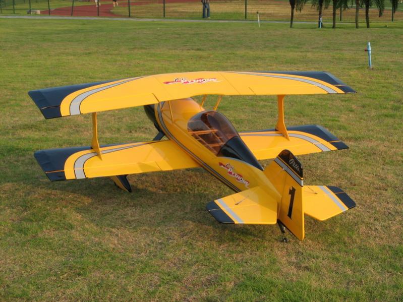

Draden tussen staartroer en hoogteroeren van Pitss 50cc
Op dit plaatje zie je van die draden die de staartvlakken stabiel houden. Deze zaten helaas niet bij mijn arf! Zijn ze echt nodig? Of meer voor de sier? En als het nodig is, heeft iemand een tip hoe je dit moet doen?
full
http://www.modelbouwforum.nl/forums...-gw-extra-260-picture68864-pitts-python-2.jpg
ja, die zijn echt nodig!!!
de liggers van de pitts zijn dermate dun, die breken.
je kan bij hobbyin of een dergelijke zaak closed loop draad bestellen, met een 3. mm koper buisje.
daar maak je de draden van, je neemt een alu plaatje knipt hier een paar strookjes uit, boort daar twee 3mm gaatjes in en buigt het strookje een klein beetje door in het midden, zodat je een hoek krijgt met aan beide kanten een gaatje.
vervolgens boor je een gat van 3mm door je stabilo en kielvlak, en bevestigd de alu plaatje aan beide kanten van het stabilo met een 3mm boutje/moertje. nu rijg je hier je Cl draadje door, eerst een stukje koperbuis over de draad, draadje door gaatje van het alu stripje, en terug door het koper buisje, buisje plat knijpen met een zijknippertje.
dit doe je rondom, en je hebt het spul voorzien van spandraden.
het zelfde doe je bij je vleugels. alleen nu geen alu stripje, maar robbe 3mm rudderhoorn stiften gebruiken, dit is een draadeind met een gaatje op het eind.
3mm gaatje boven in je voorste alu vleugel strip.
en 3mm gaatje in de bovenkant van je landingsgestelpoot.
hier de robbe pen doorheen, vastschroeven klaar.
deze pen gebruik je ook aan je spandraad, zodat je hier met een kwiklink je spandraad vast kunt zetten aan de alu vleugelstrip en je landingsgestel.
belangrijk om dit met een kwiklink te doen, omdat je hem dan nog na kunt spannen.
heb ik bij mijn pitts ook zo gedaan werkt super.

ik zal er dit weekend een paar maken, ik moet hem toch nog in elkaar schroeven.
Mijn Decathlon heeft ook die draden op het stabilo.
Zijn uit 1 mm staaldraad , oogjes aan gebogen en 3mm boutjes door met stopmoeren.
