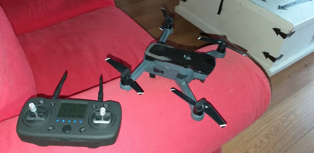

    Ik heb een CG033 drone, als ik deze verbind met de zender en op starten druk gaan de motoren draaien.
    Als ik wil opstijgen dan vallen ze stil .
    Weet iemand wat de oorzaak is?

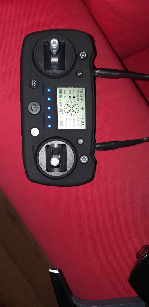

    Misschien heeft de accu geen "puf" meer, dus dat de spanning te veel inzakt onder belasting. Vooral als ze te ver leeg worden gevlogen, of lange tijd vol geladen worden weggelegd, gaan dit soort accu's sterk minder presteren.
