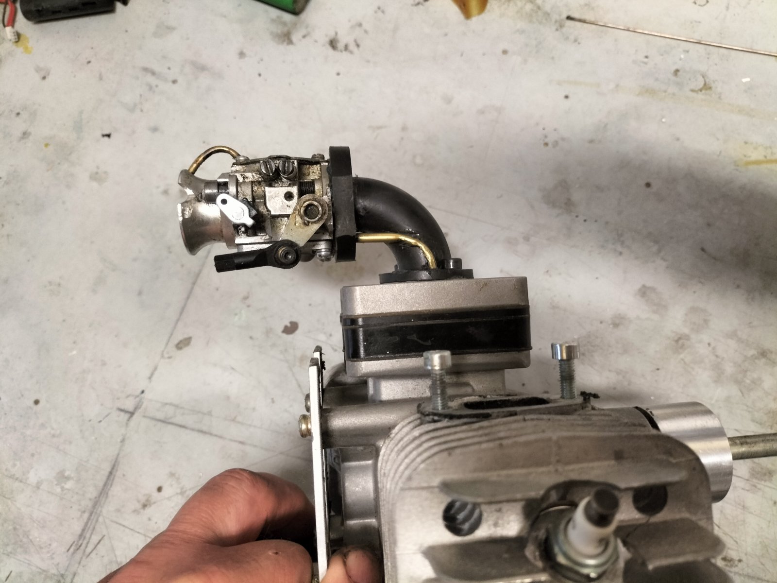

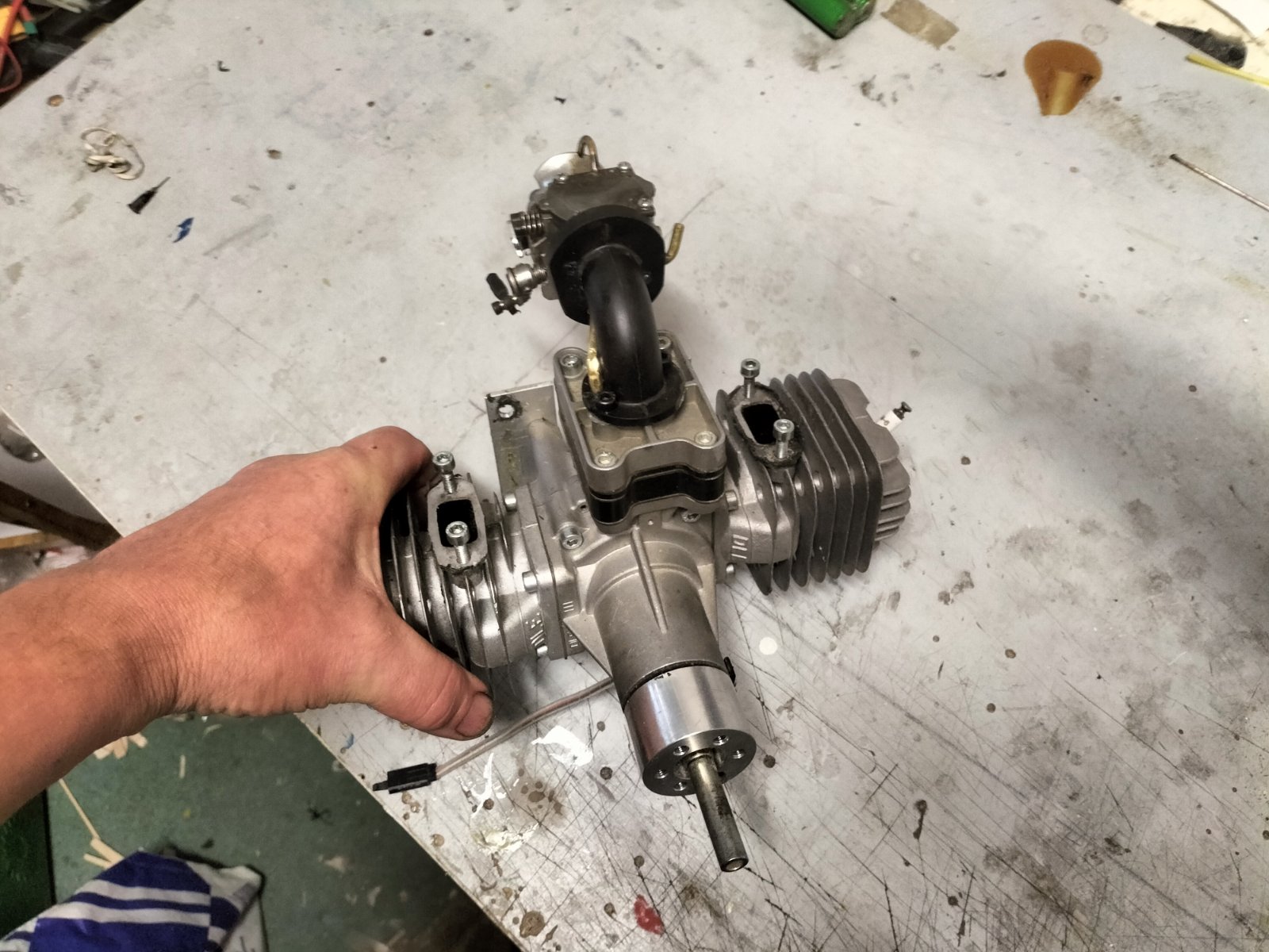

Motor wordt een dle111 .
Hiervoor heb ik een haakse bocht er op gemonteerd . Zodat het inlaat traject 1 langer wordt ,dus meer koppel. 2 ik de lucht uit de romp ga trekken . Puur om het toestel zo decibel arm te krijgen als ik kan . We hebben bij ons nu een restrictie qua geluid en ook dit toestel gaat daar aan voldoen .

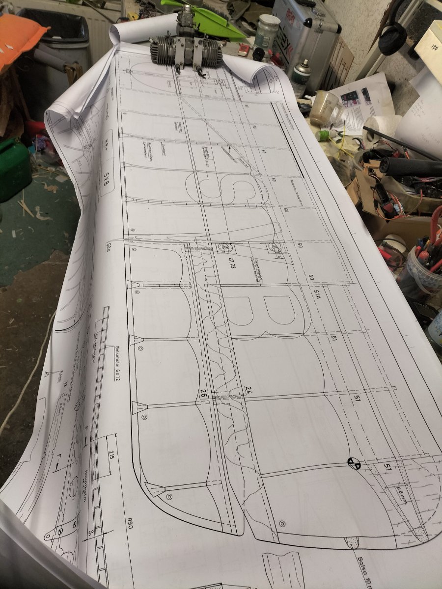

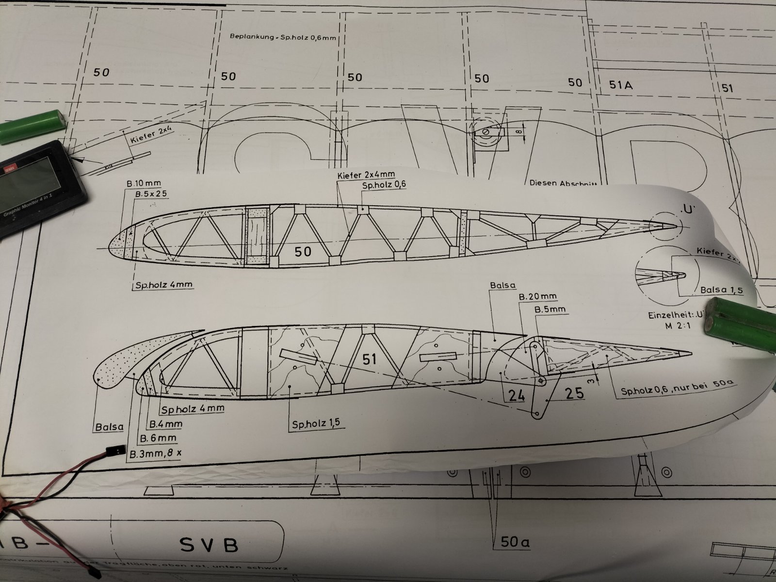

Als tekening heb ik een 2 meter variant gevonden welke op de originele bouwtekening is nagetekend . Deze is met een factor vergroot door Ramses.
De ribben van de vleugel gaan opgebouwd worden om een doos ligger heen . Sterk en licht dus .
