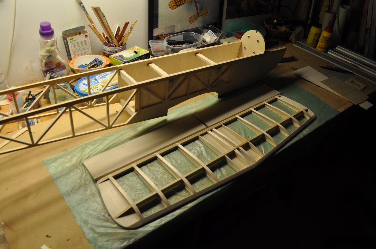

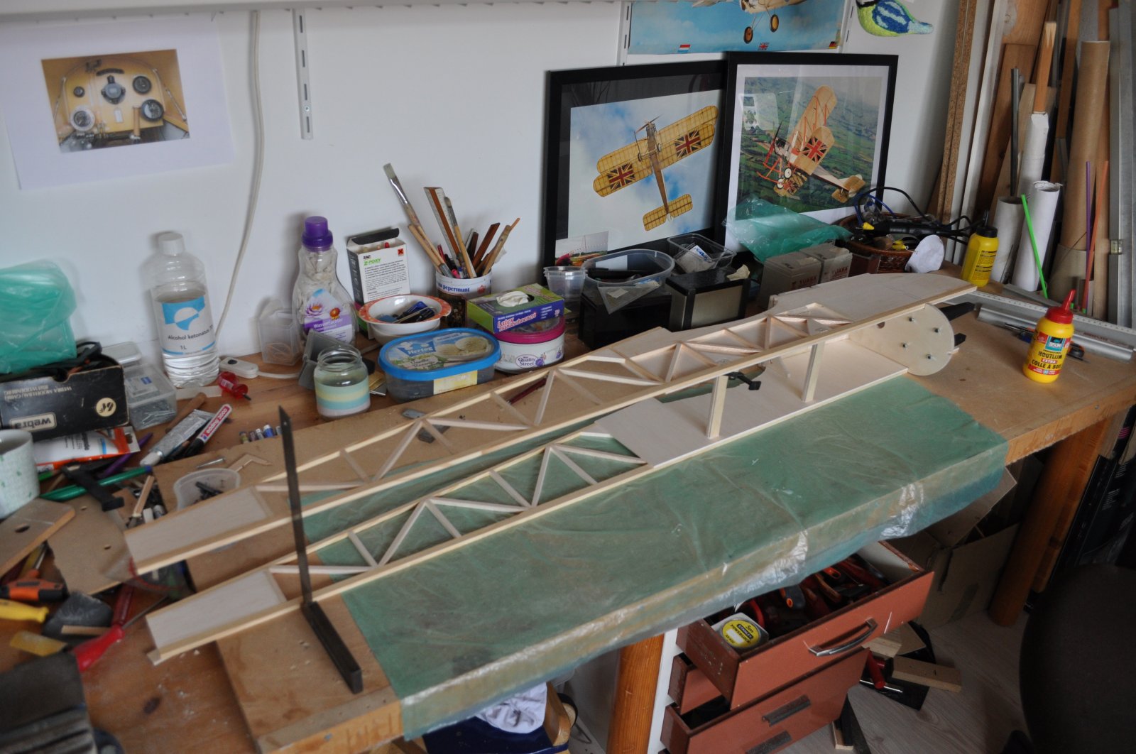

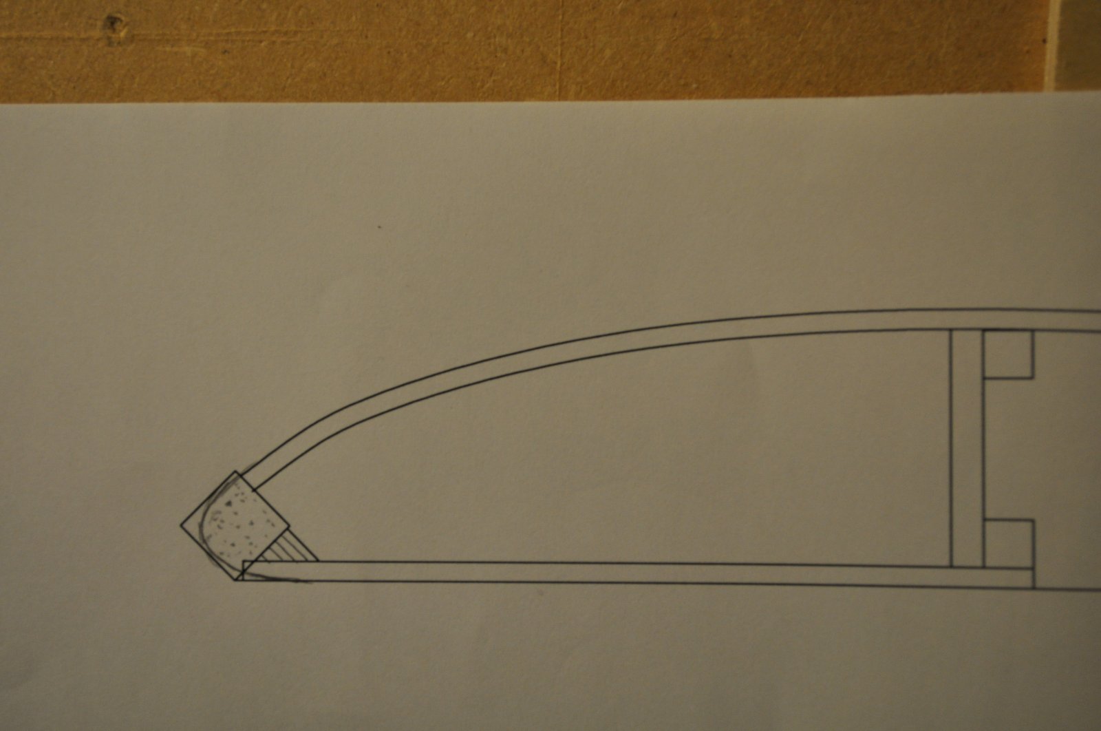

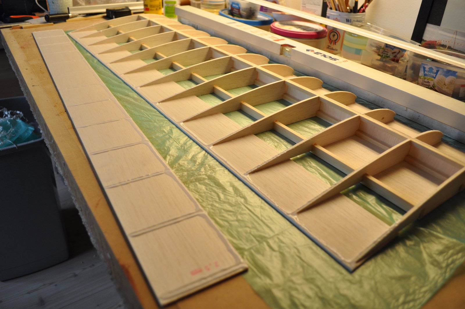

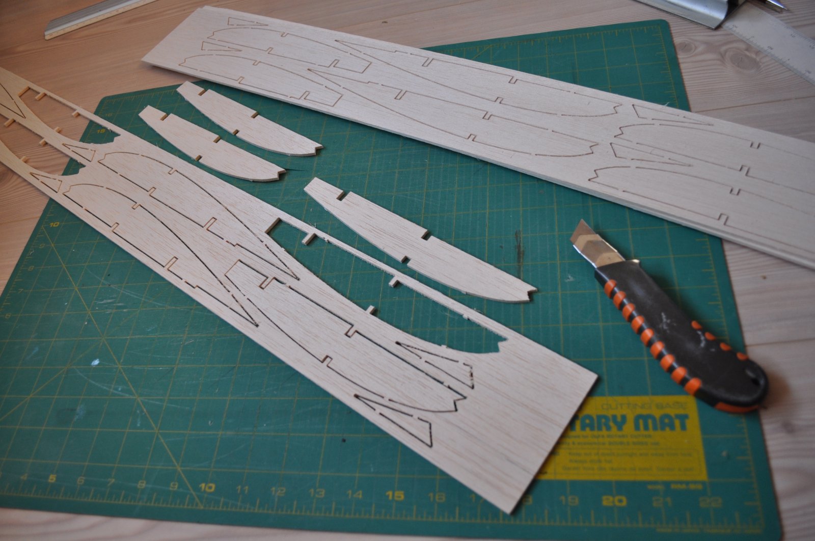

Begonnen met de vleugels, de ribben heb ik nagetekend in CAD en bij RBC kits laten frezen
Subliem werk weer Rob

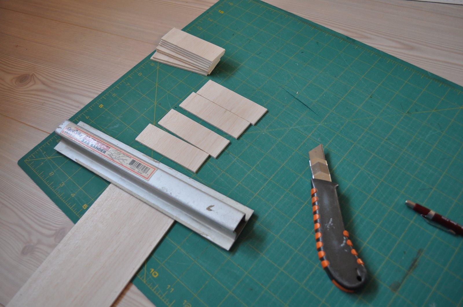

Uitsnijden en even de kartels gladschuren

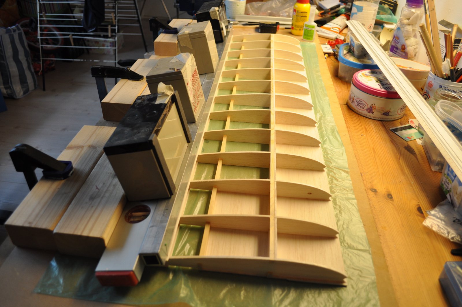

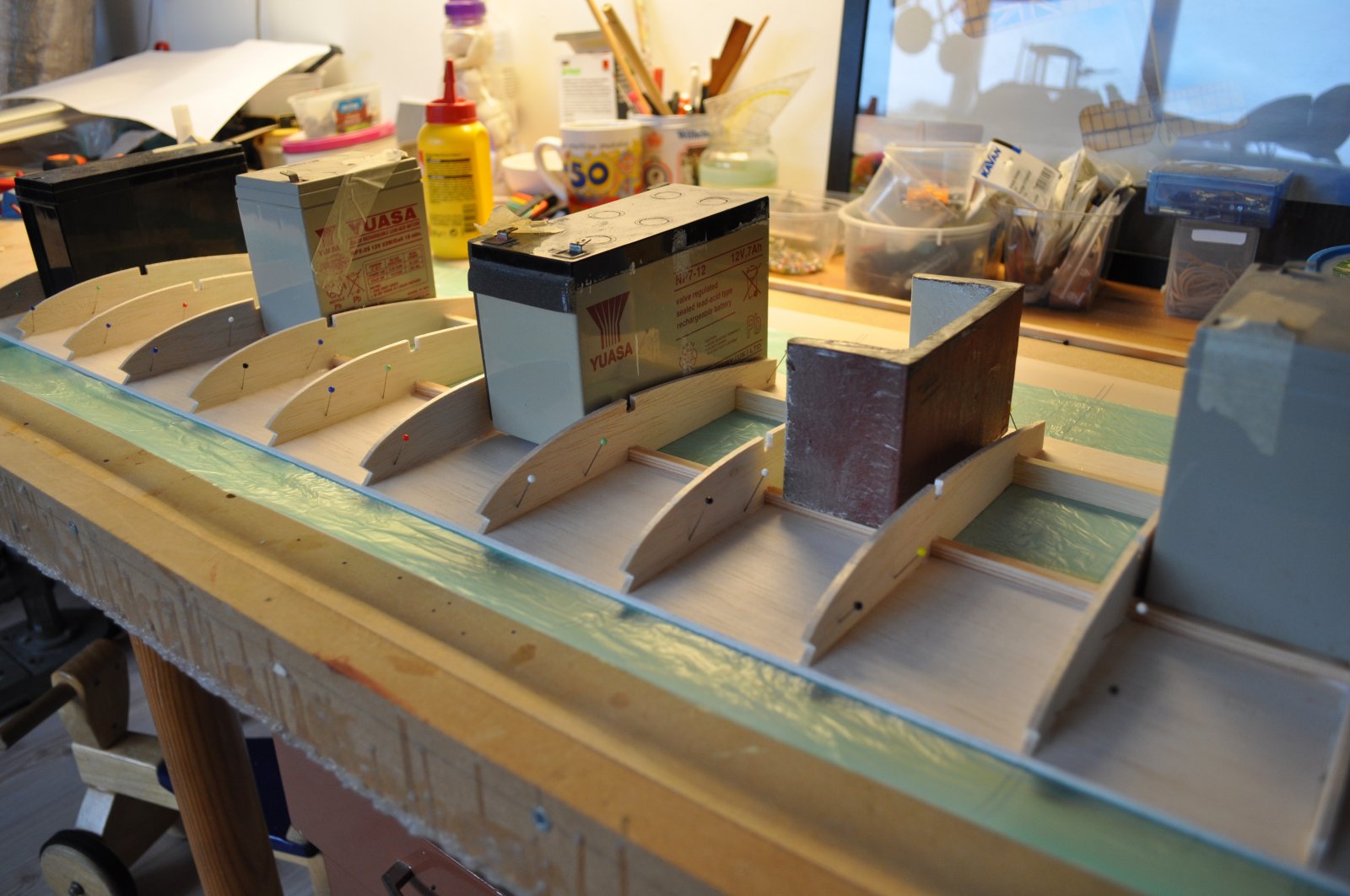

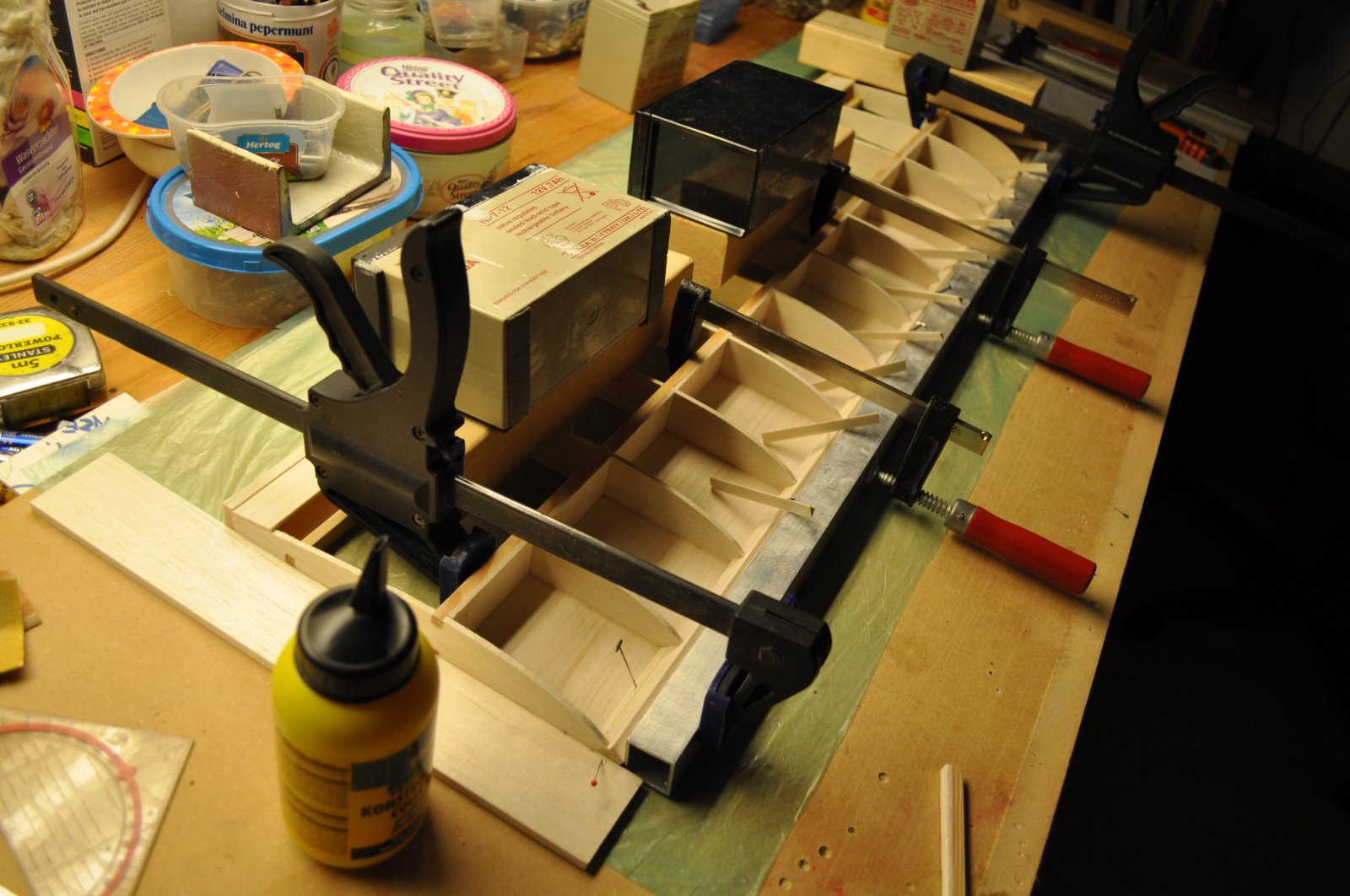

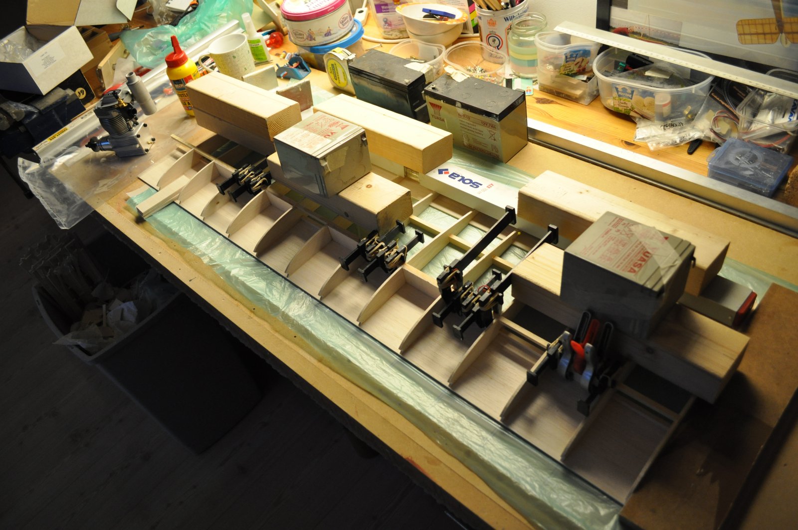

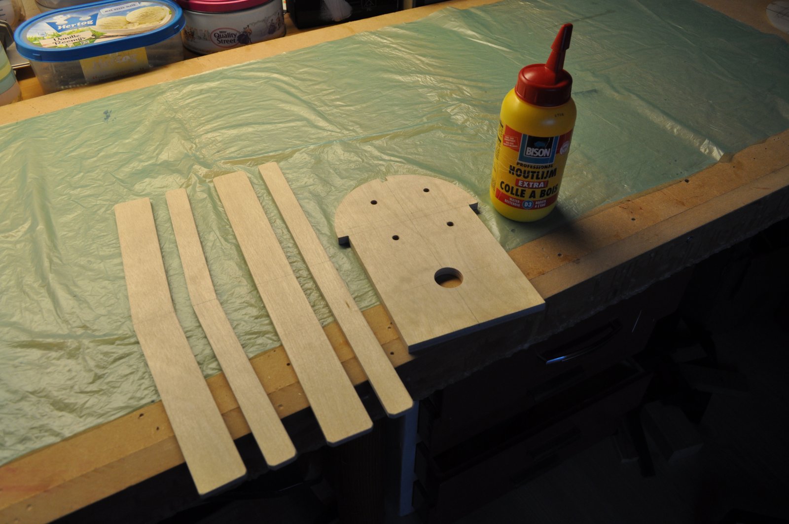

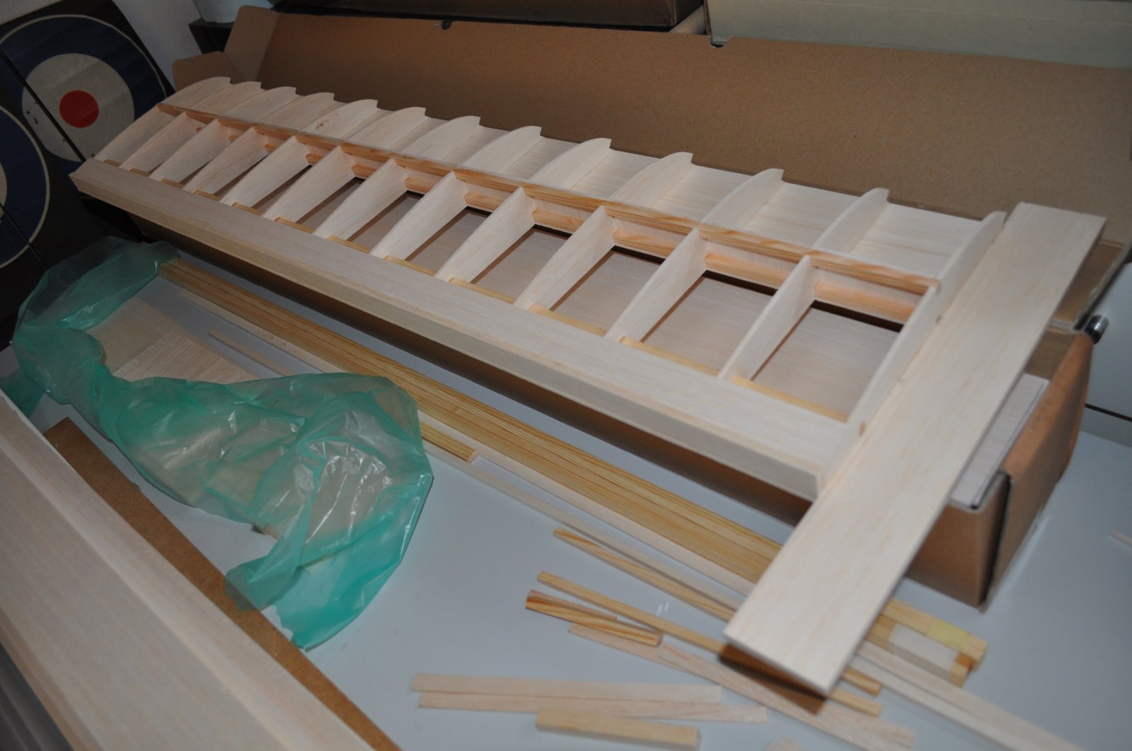

Dan beginnen met lijmen, ik gebruik witte houtlijm, werkt erg prettig vind ik nog steeds

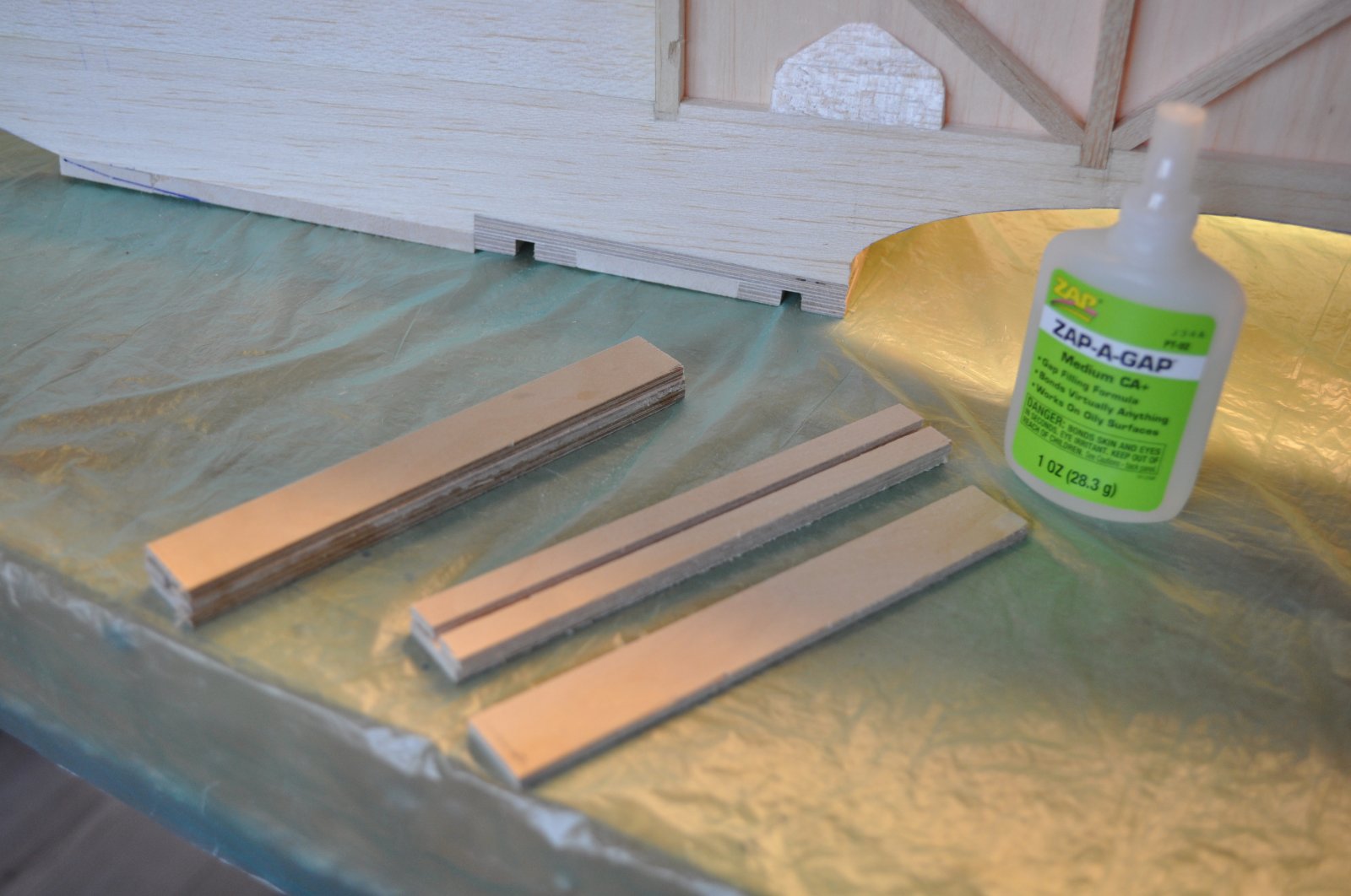

Indekking 2,5mm balsa, liggers 6x6 vuren, achter 6x12mm vuren

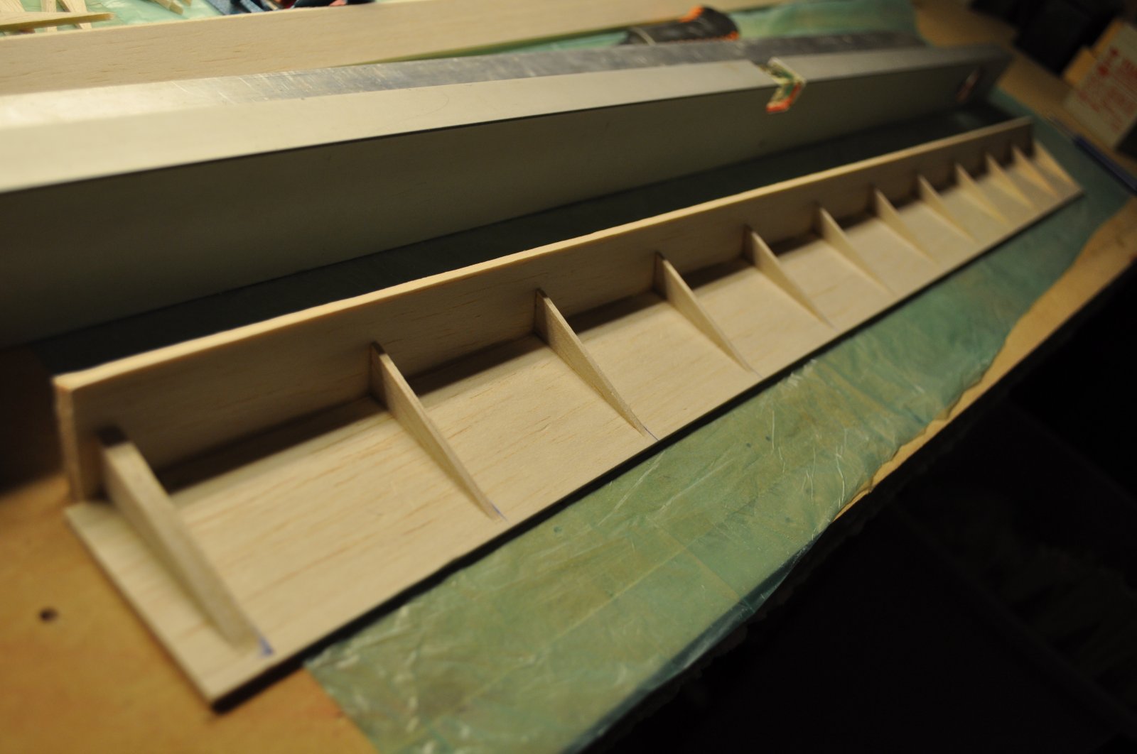

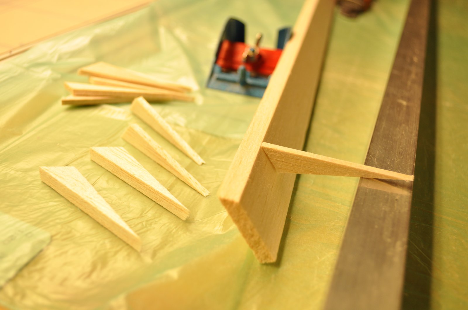

Webbings worden gesneden uit 3mm hard balsa
En de eerste helft is onderweg
