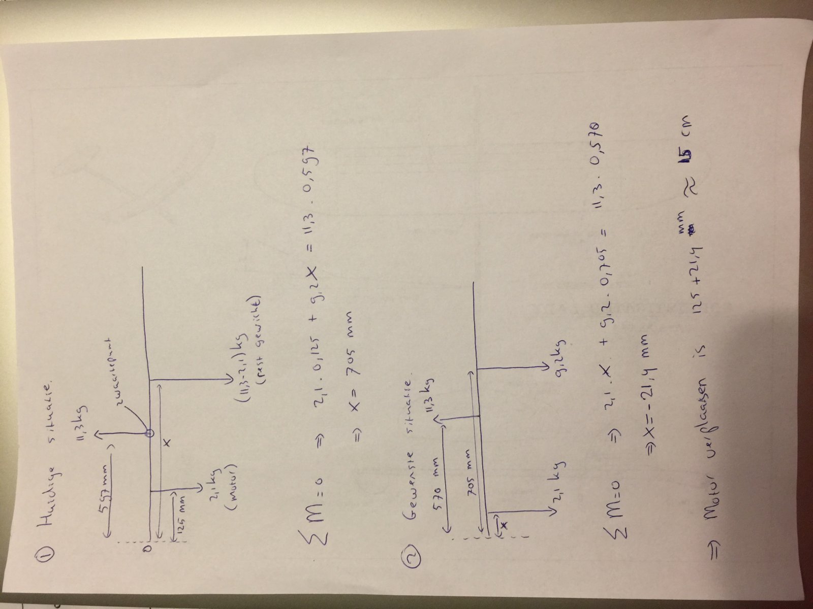

Hi Rob, dat kan ik wel voor je uitrekenen als je wilt?
Moet ik wat gegevens voor hebben. Zet het vliegtuig horizontaal zoals je em voor het zwaartepunt hebt opgehangen.
- weegschalen onder de (3) wielen en gewicht meten.
- afstand vd spinner tot de wielen (horizontale afstand).
- afstand spinner tot zwaartepunt (die het nu is en die het zou moeten zijn).
- gewicht motor en afstand vd spinner naar midden motor.
Groet Q

Daar vraag je me wat :),
- Totaal gewicht is 11,3 KG
- Afstand spinner tot hart as ia 390 mm
- Afstand spinner tot zwaartepunt is 597 mm en zou moeten zijn 570 mm
- Gewicht van de motor is 2,1 Kg en de afstand spinner tot hart motor is 125 mm
Alvast bedankt en ik ben benieuwd!
Rob.
Hi Rob,
Het effect van de motor naar voren verplaatsen zal gering zijn ben ik bang. Onderstaand een berekening in twee delen. Idee is dat het vliegtuig in evenwicht is en dan kan je stellen dat 1) de motor en de rest van het vliegtuig het huidige zwaartepunt vormen. Hieruit volgt waar de rest van het vliegtuig qua gewicht ligt tov de spinner.
Daarna in 2) berekening waar de motor geplaatst moet worden om het zwaartepunt op gewenste positie te krijgen.
Resultaat is teleurstellend ben ik bang: maar liefst 15cm naar voren. Das niet meer mooi!
Staat niet op papier: Stel dat je de motor wel 3cm naar voren plaatst dan verplaatst het zwaartepunt zich ca 5mm naar voren.
Groet Q
Hier was ik al een beetje bang voor, omdat deze motor relatief licht is.
Aan het vanessa tool had ik uitgevogeld dat er afhankelijk van de accu's ongeveer 500 a 600 gram lood in moet.

Hi Rob,
Graag gedaan uiteraard, zo'n mooie kist verdient aandacht van allen! ;-)
Effe verder gerekend voor je:
- stel je plaatst lood 5cm achter motor middelpunt: ca 780gr.
- stel je verplaatst motor 3cm naar voren. Dan nog 575gr lood (ook 3cm mee naar voren gekomen).
Maar goed, daar gaan je accu's nog vanaf? Zorg ervoor dat die flink voorin zitten vanwege de moment werking (maar da hoef ik je uiteraard niet te zeggen).
Misschien een mooie aluminium spinner erop (lekker zwaar uitgevoerd)? En een 3 blad prop oid om massa ver voorin te brengen? Helpt ook weer!
Succes en erg mooie kleurstelling!
Q
