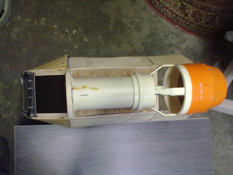

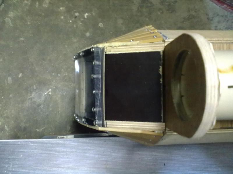

Ik ben dus begonnen aan de voorlopige bouw van de rov. Deze is van hout, om eventueel nog wat te kunnen aanpassen indien nodig duidelijk
Ik heb me nog eens bezig gehouden met de dome voor camera en verlichtingshuis. Baggeraar, dat fineer blijft echter niet alleen dienen om de druk te weerstaan, er komen nog verschillende lagen glasvezel over en de ruimte binnenin de bak word nog opgedeeld in vakken die tot tegen de buitenwand komen die de druk van buitenaf eveneens kan opvangen. Ik heb hier zelf het volste vertrouwen in. groet Guy

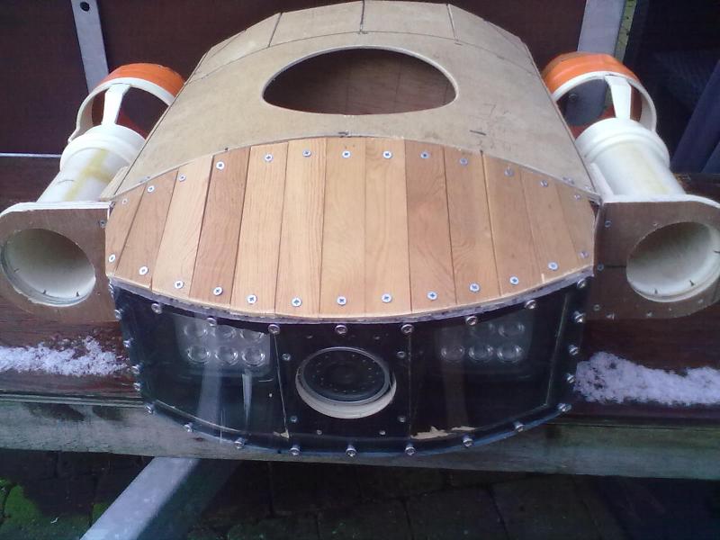

hallo, al een tijdje geleden dat ik nog eens iets heb gepost, maar ik ben er nog steeds bezig met het ontwerp van een ROV. ben wel veranderd van model wat een mooier beeld geeft en een sterker body. voor de nieuwsgierige hier enkele foto's groeten Guy
Ho, dat is wel een wezenlijk verschil met het hout bouw model van bijna 3 jaar terug ( waar ik niet veel vertrouwen in had) Maar met dit model kom je er wel. Top gedaan. Krijgen we nog iets van de techniek te zien, van het inwendige? Hans
het inwendige heeft nog niet veel te bieden, uitgezonderd de regelaars voor de trusters en een bakje waar 2 loodbatterijen in komen. hier heb ik nog geen foto's van (komen nog wel ) aan de camera is een servo gekoppeld om hem op en neer te bewegen (dit gedeelte kan er volledig uit genomen worden.) zodat ik ook naar het kompas kan kijken om te zien welke richting ik vaar, alleen weet ik nog niet hoe het kompas zich zal gedragen als de rov op diepte is in zout water. iemand die hier iets van afweet? de body is gemaakt van pvc zoals je kan zien op de foto, het orange gedeelte is dubbelwandig 2x 3,9 mm en diameter 2OO mm, grijs gedeelte is 3,4 dikte, led lampen zijn 2x 10 watt 12v en geeft behoorlijk wat licht, hopelijk voldoende. ik heb voor ledlampen gekozen omdat deze niet teveel warmte afgeven. de trustees zijn ook in ontwerp (voorlopig model) het witte onderdeel is vervangen door aluminium omdat het beter te bewerken is dan dit matriaal groeten Guy
