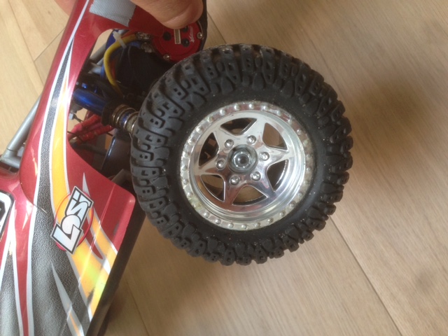

mijn zoontje en ik rijden vaak in de duinen met onze Losi desert buggy 1/10 en een team associated b4.2
waar ik bitter weinig van weet zijn de banden, bestaan er 'zandbanden' voor deze auto's? liefst op velg....
kun er iemand een tip geven welk type ik best neem en waar ik die kan kopen?

ze hebben een erg breed loopvlak dus grip gegarandeerd! als ik het goed zie heb je ze op foto 2 al op velg zitten. even los weken in acceton, even laten overnachten in dreft en dan intapen en opnieuw verlijmen!
