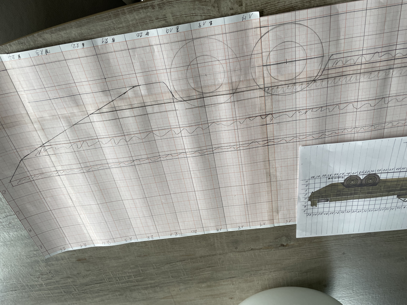

Gisteren begonnen met het uit tekenen van het plan.
Na wat opzoekwerk van enkel maanden geleden begonnen op de oude manier van tekening kopieëren doordat ik geen autocar of 3D printer bezit, dus niks anders dan "The Old Fashion way"

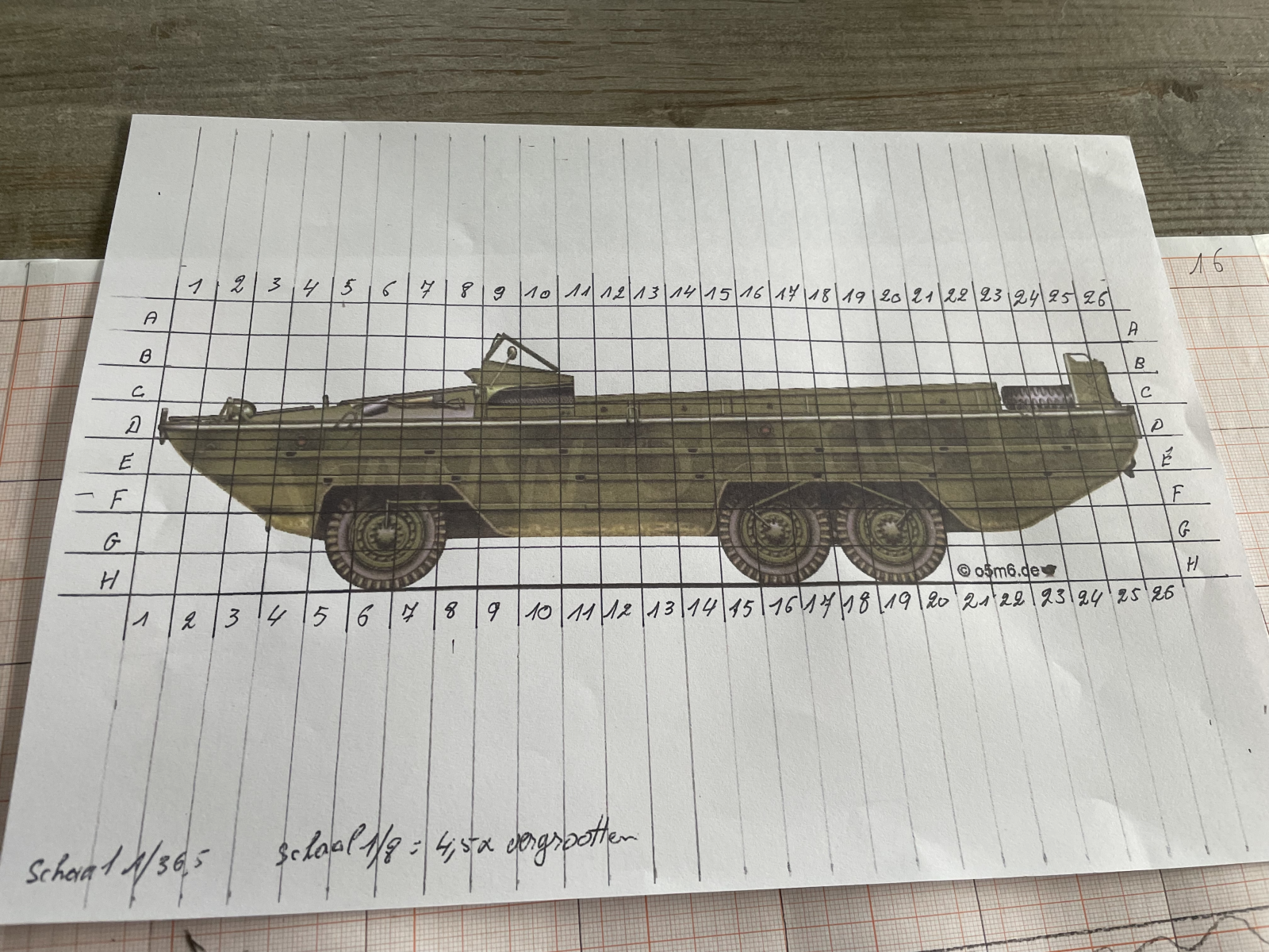

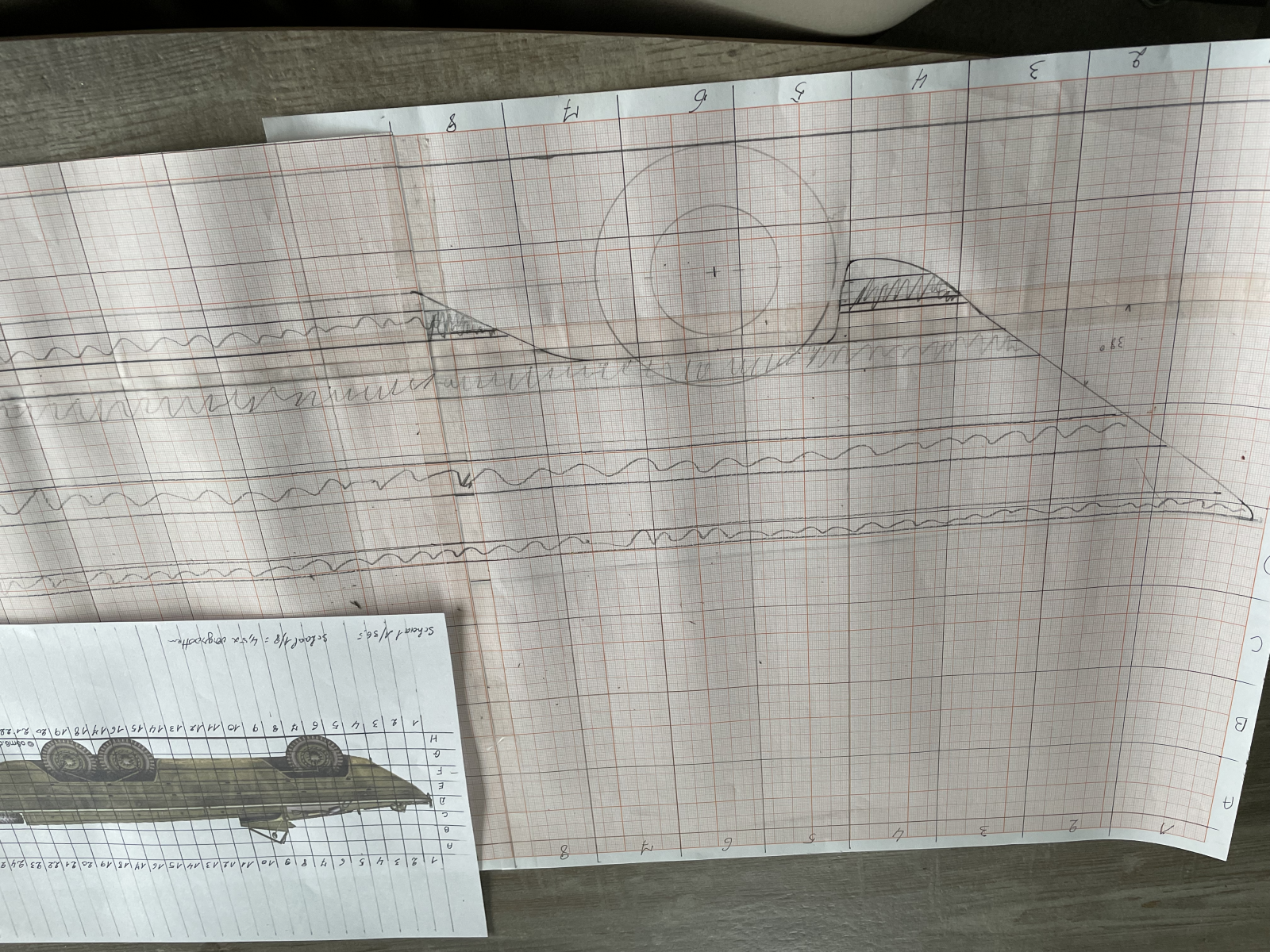

Op de tekening een raster van 1 vierkante cm vergroot op millimeter papier 4,5 keer en dan de lijnen overgetrokken, net zoals ik eind jaren 1973 heb geleerd op school als puber!!! Zie foto's eerste foto 1vierkante cm 2 de en 3 de foto de Hull.Zoals ik jullie vertelde, hij word gebouwd in aluminium die ik reeds bestelde.
