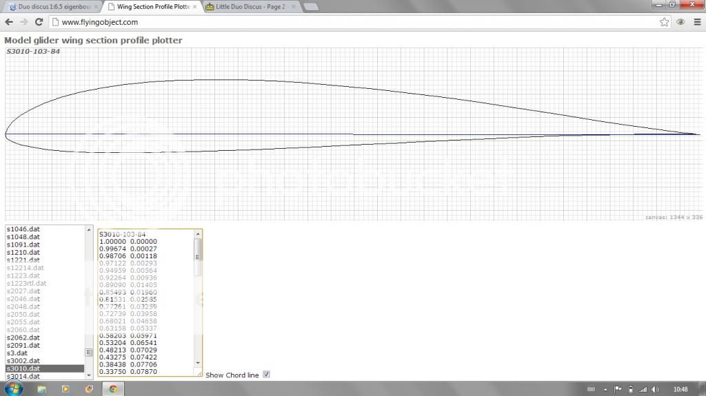

Little Duo Discus - RC Groups
Hij gebruikt een S3010 profile
Lyckele
Het model die ik wil maken die is 3M en wil ik graag gaan gebruiken voor termiek en acro het gaat op rcgroups om een hellingzweef model van twee meter met een houtvleugel. Ik ga maar eens opzoek naar het profiel die Dirk gaf :-)
