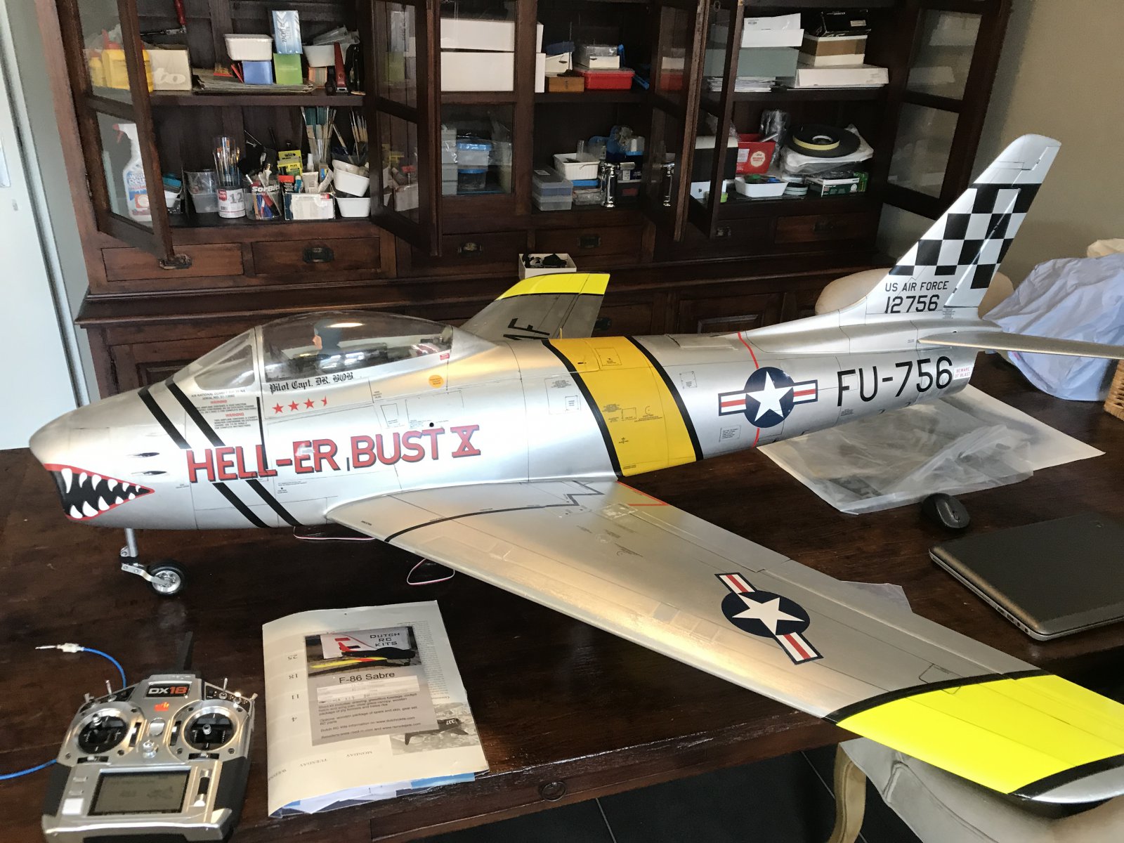

    Mooi. Maiden?

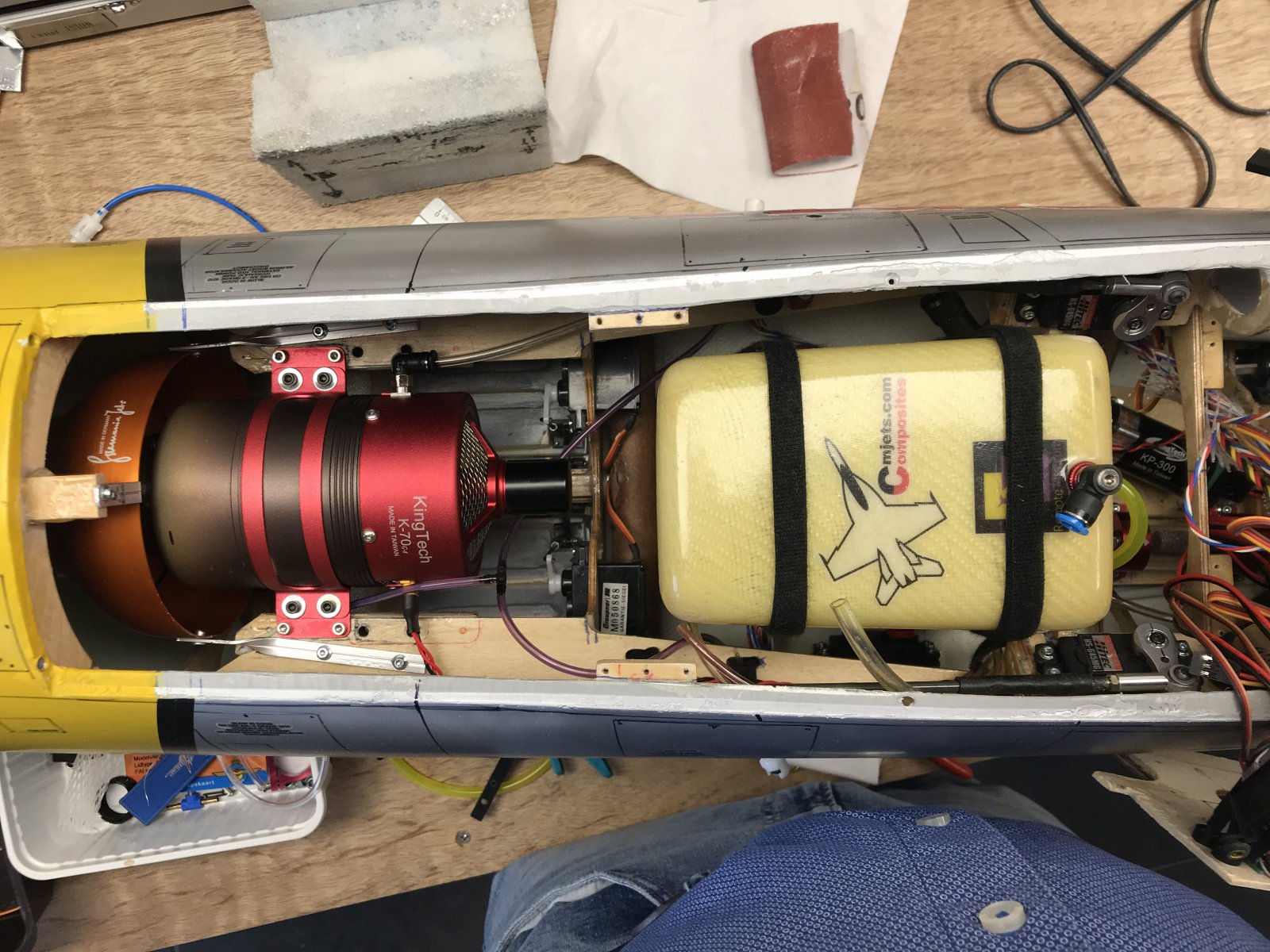

    Hoi Heb de JetCat uitgebouwd en er komt nu een KingTech 70 G4 via RemoteJets in. Vol verwachting klopt ons hart want deze is zuiniger, lichter en 7N ipv 6N Deze schaal uitvoering is toch iets zwaarder dan de EDF uitvoering. Landing Gear is ongeveer hetzelfde gewicht Maar de poten zijn wat zwaarder.
    Extra servo’s voor wieldeuren , en iets grotere tank (2liter ) en schaal details maken het totaal wat zwaarder.
    Als alles erin zit nog eens wegen.Ben benieuwd.

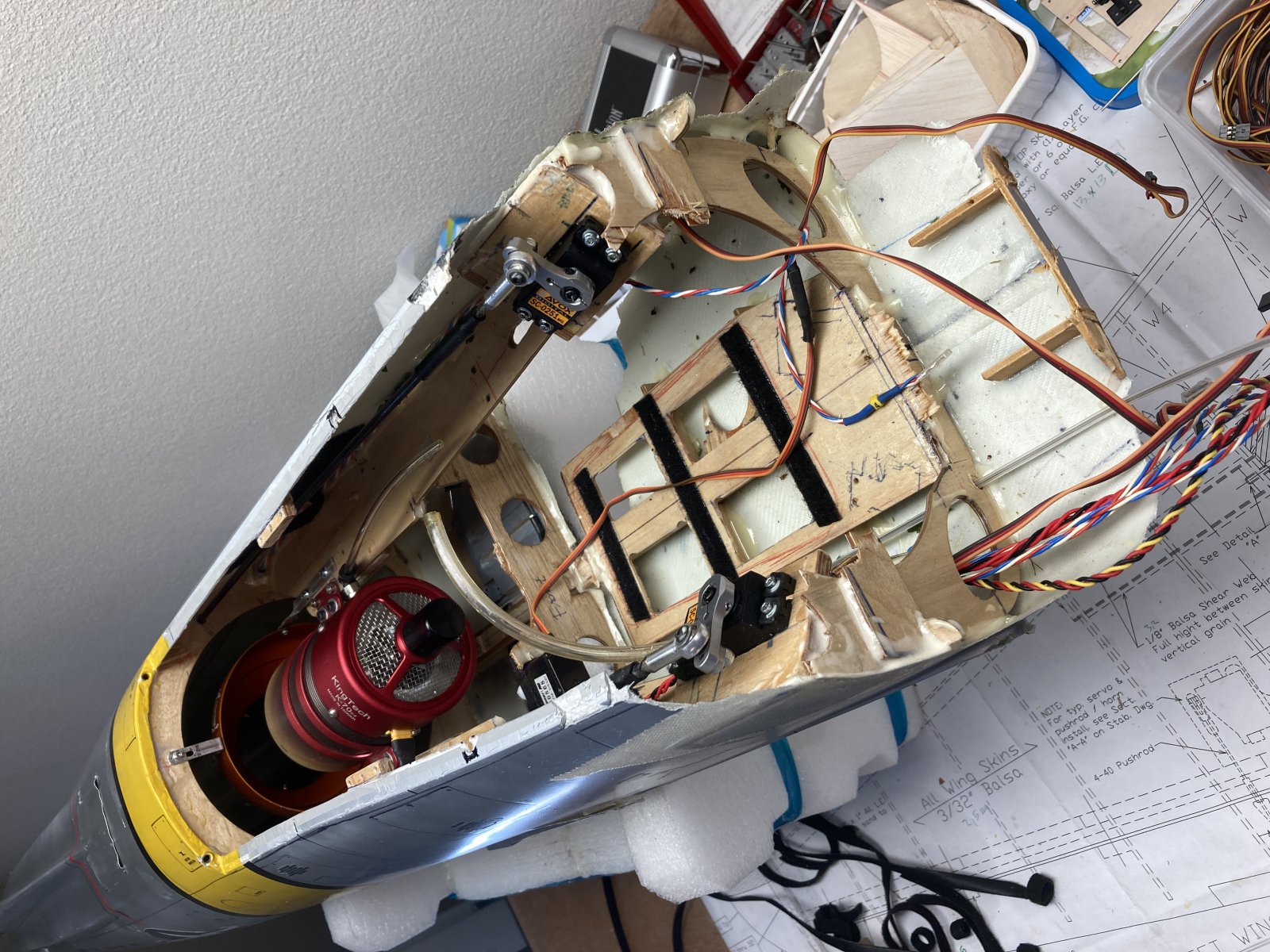

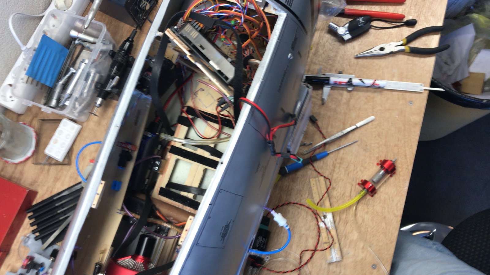

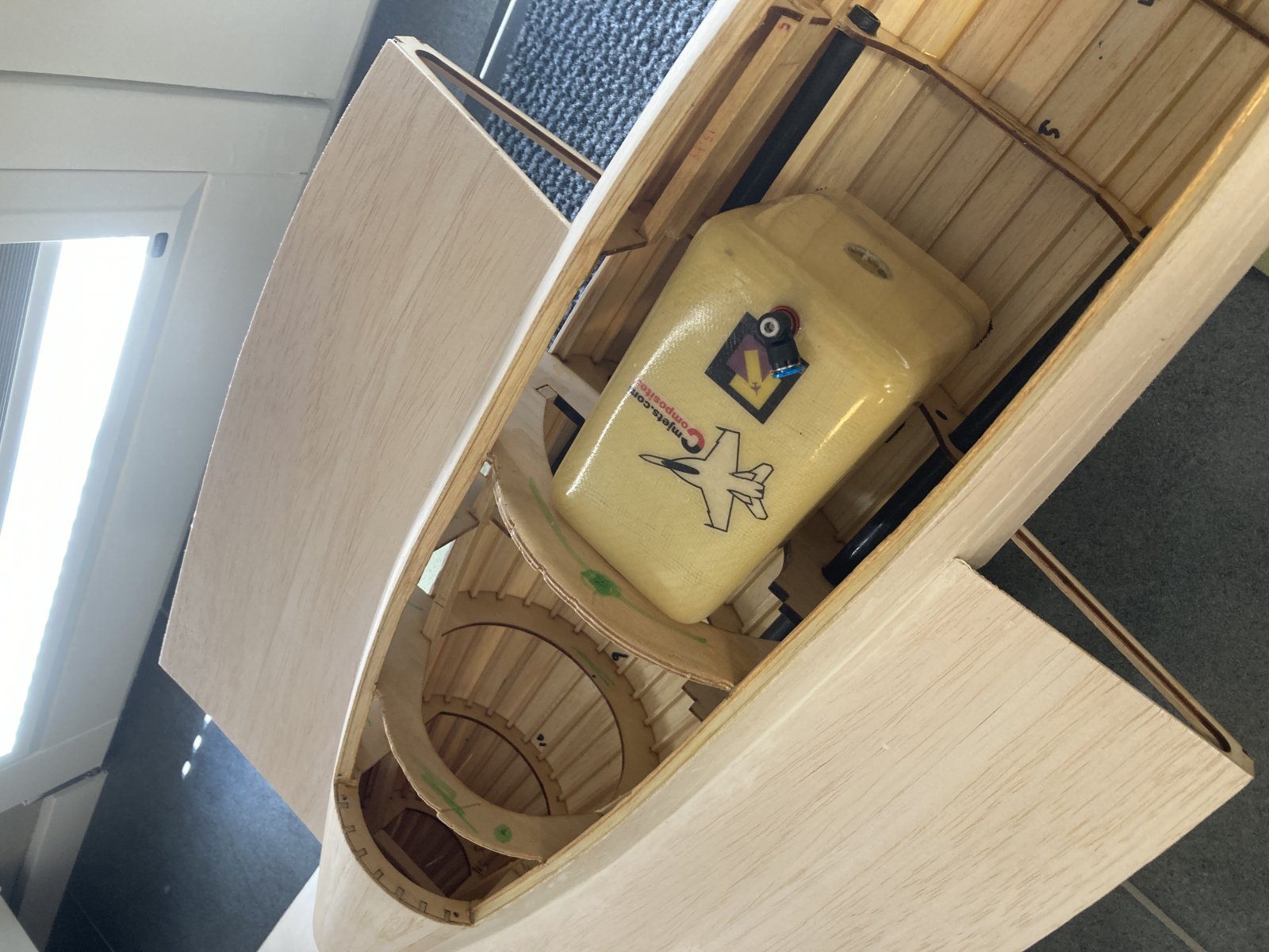

    Een en ander losgemaakt om de JetCat pomp en kleppen eruit te graven. Straks veel minder rommel onder deks, alleen de pomp

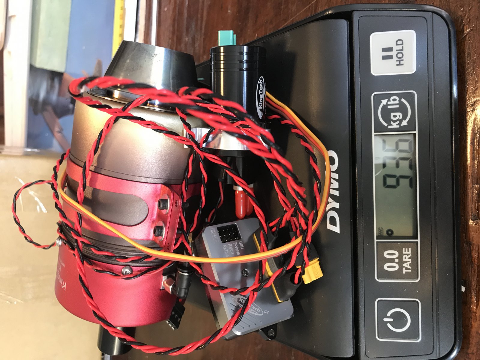

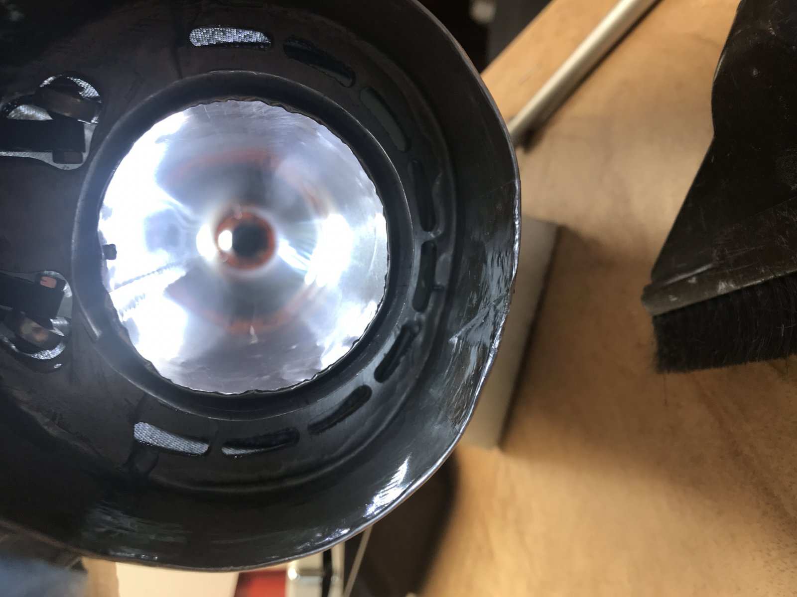

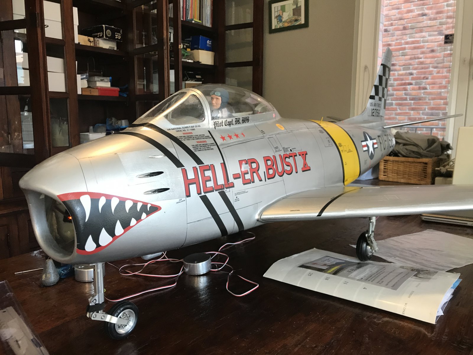

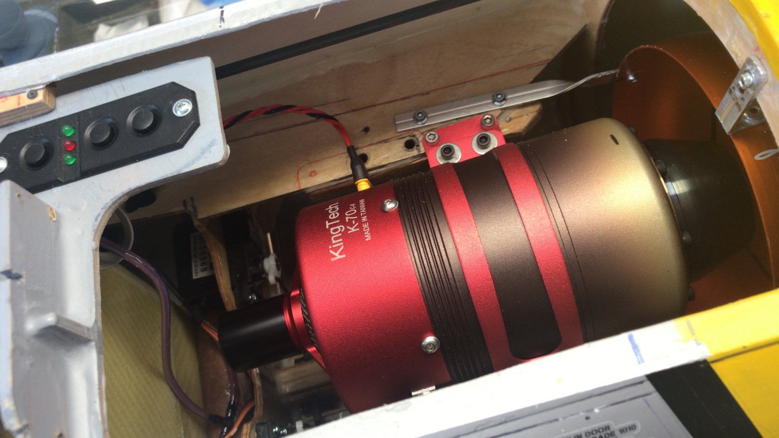

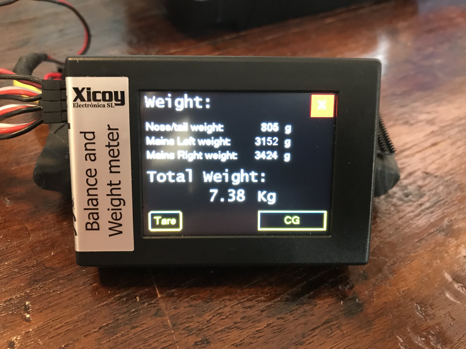

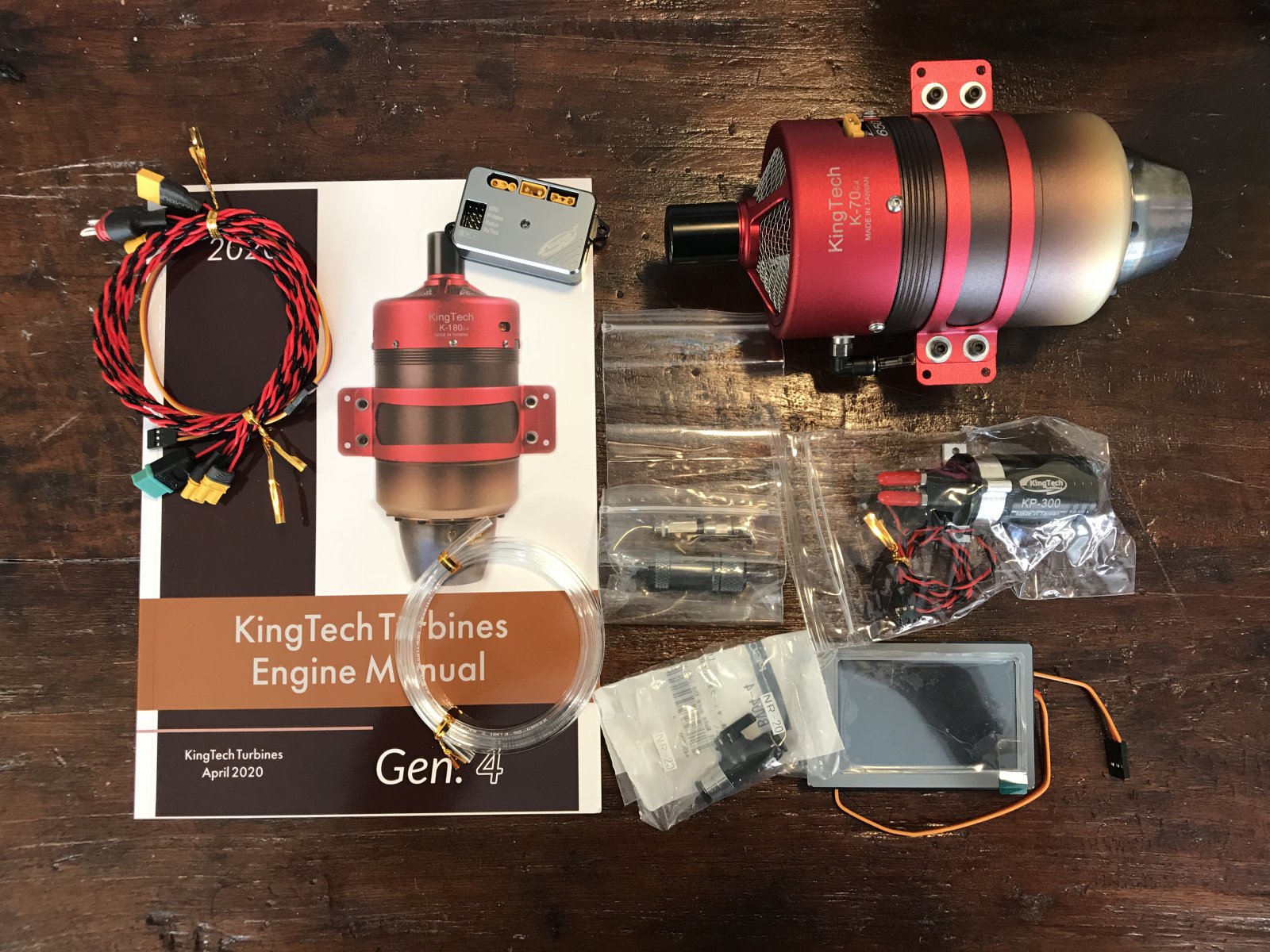

    ARRIVED!! Dat is snel via REMOTE JETS!! En wat een mooi KOMPLETE set is dat !!
    IMG_3684.JPG alles op de waag geeft 936 gram totaal ! Dat scheelt bijna een halve kilo met de JetCat 60 kompleet.
    IMG_3687.JPG en wat een ruimte

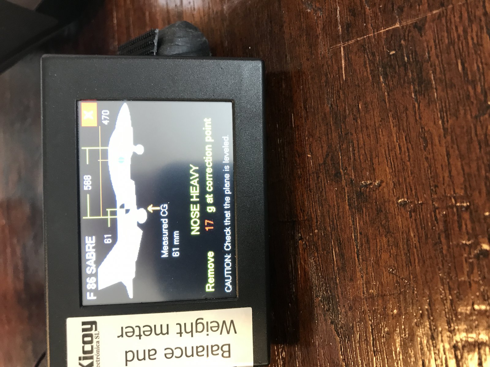

    IMG_3689.JPG Ga eerst maar eens op de CG meter om te zien of de pijp iets naar voren kan en of ik nog met accu's moet gaan schuiven?

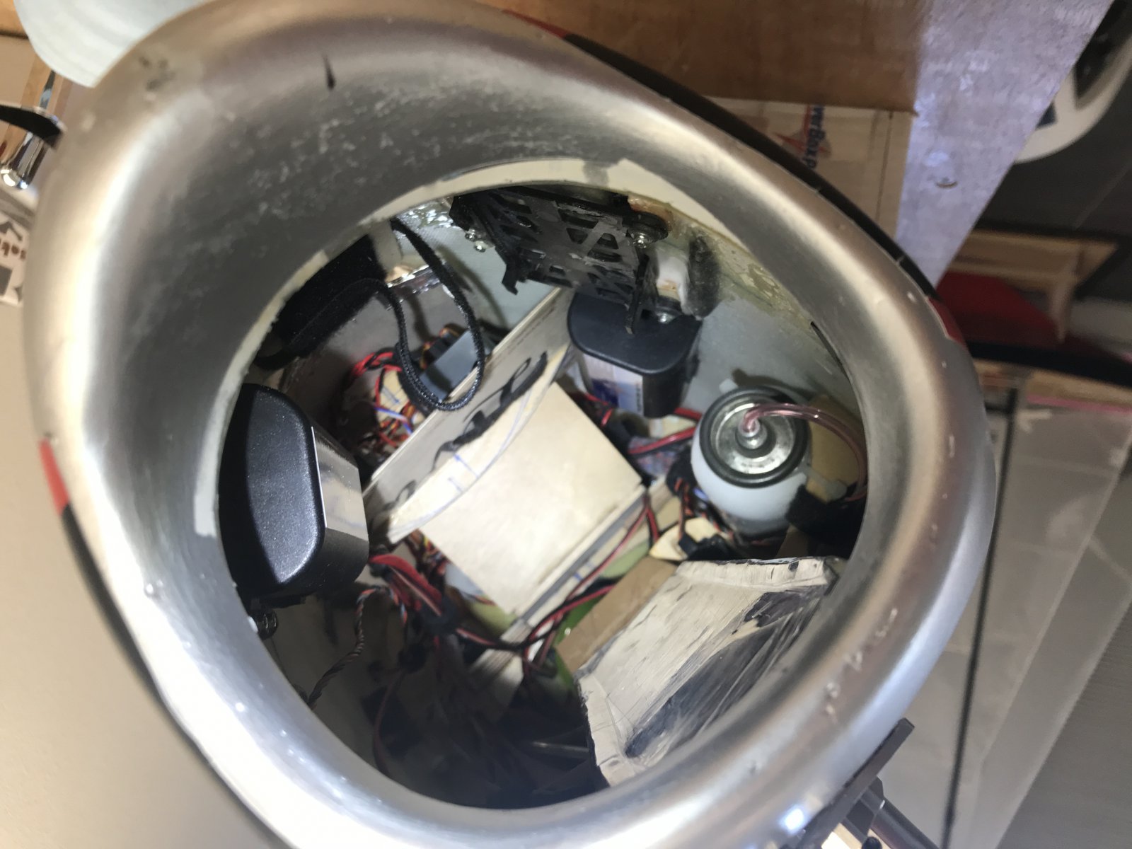

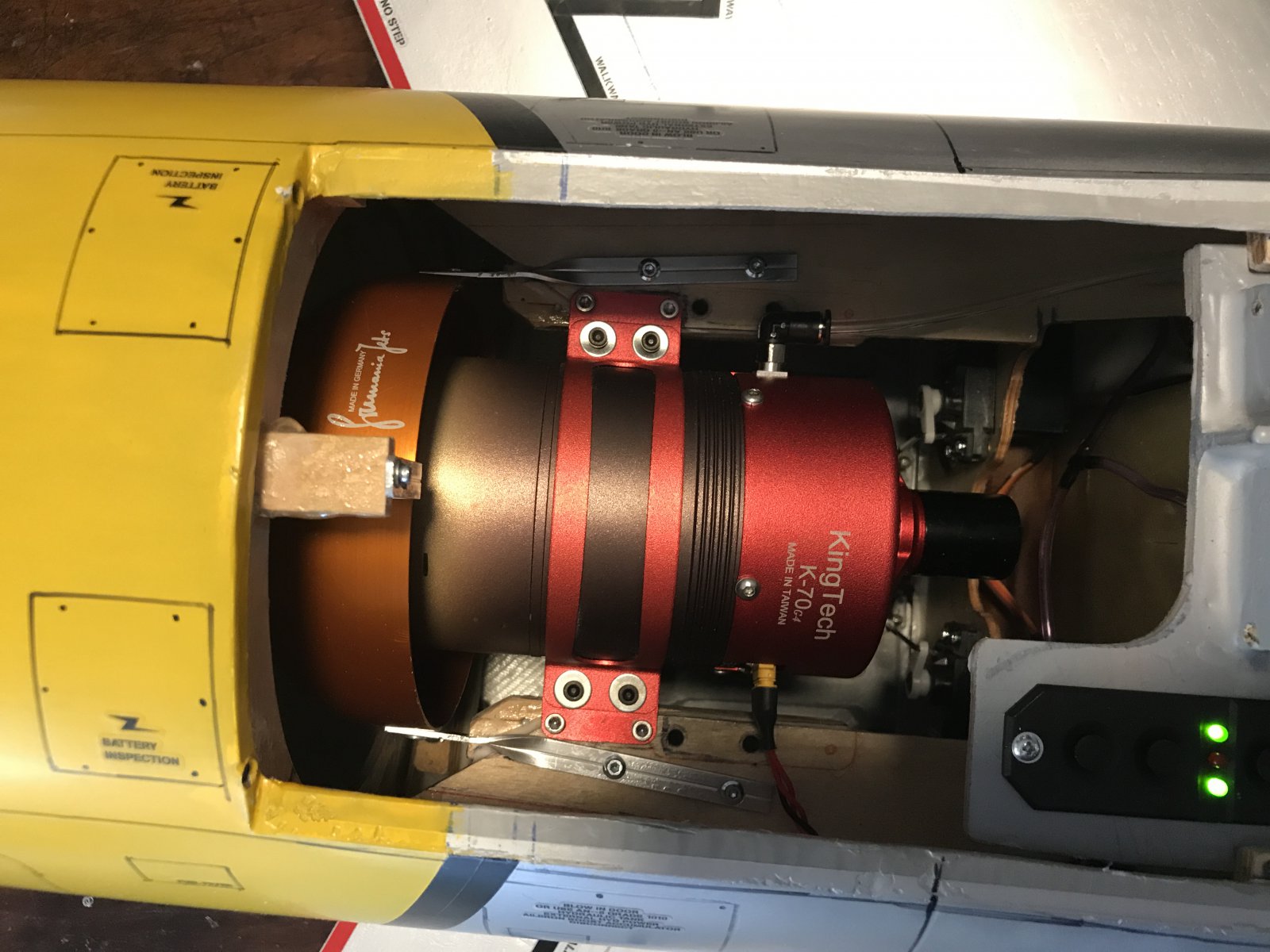

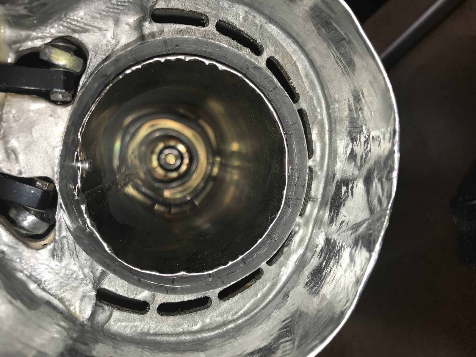

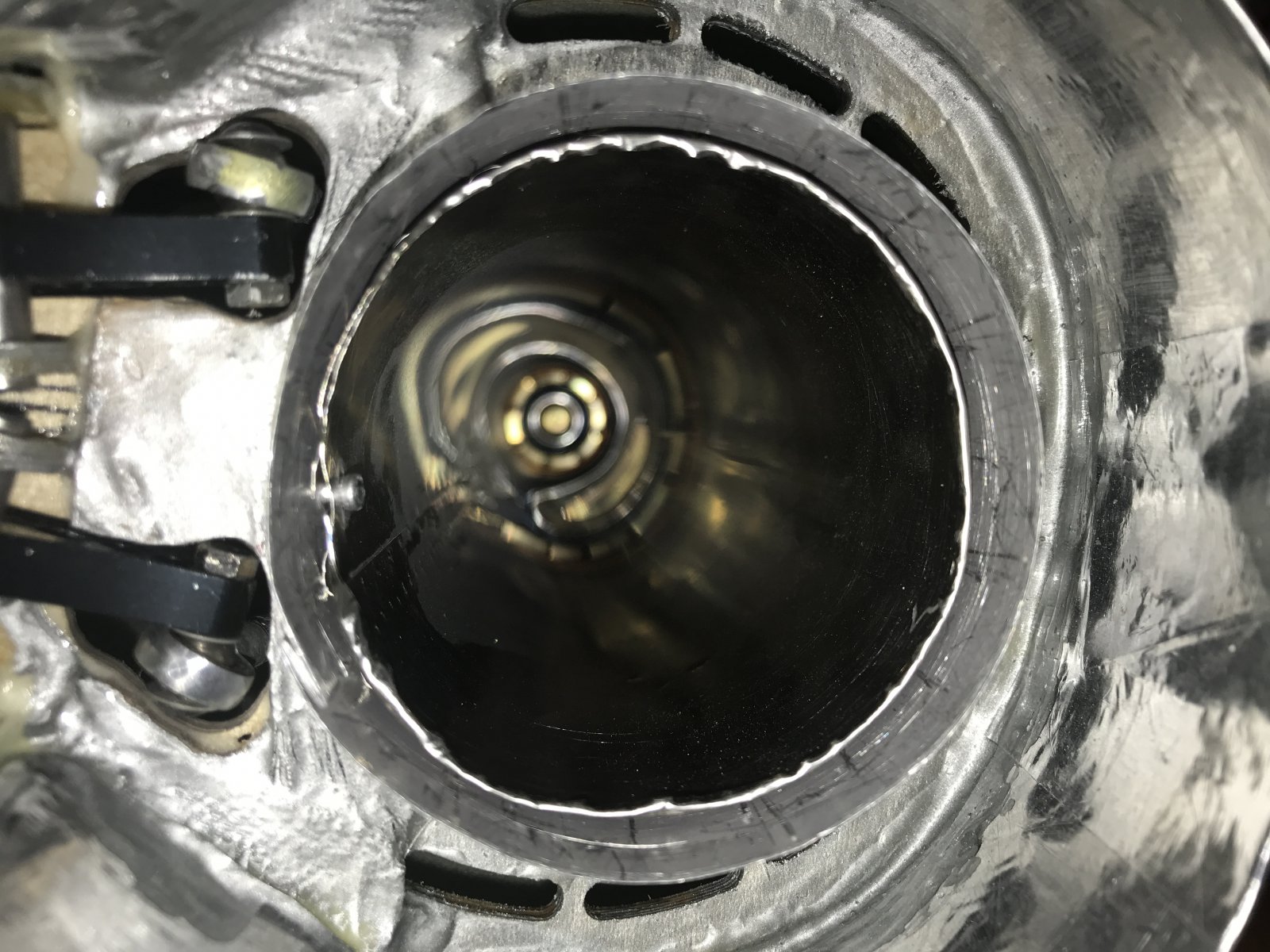

    IMG_3703.JPG Yes alles mag naar voren zoals ik al dacht
    IMG_3706.JPG IMG_3707.JPG IMG_3711.JPG volgens Grumania manuel 40mm into de midden van de schelp dus ook de pijp naar voren gehaald

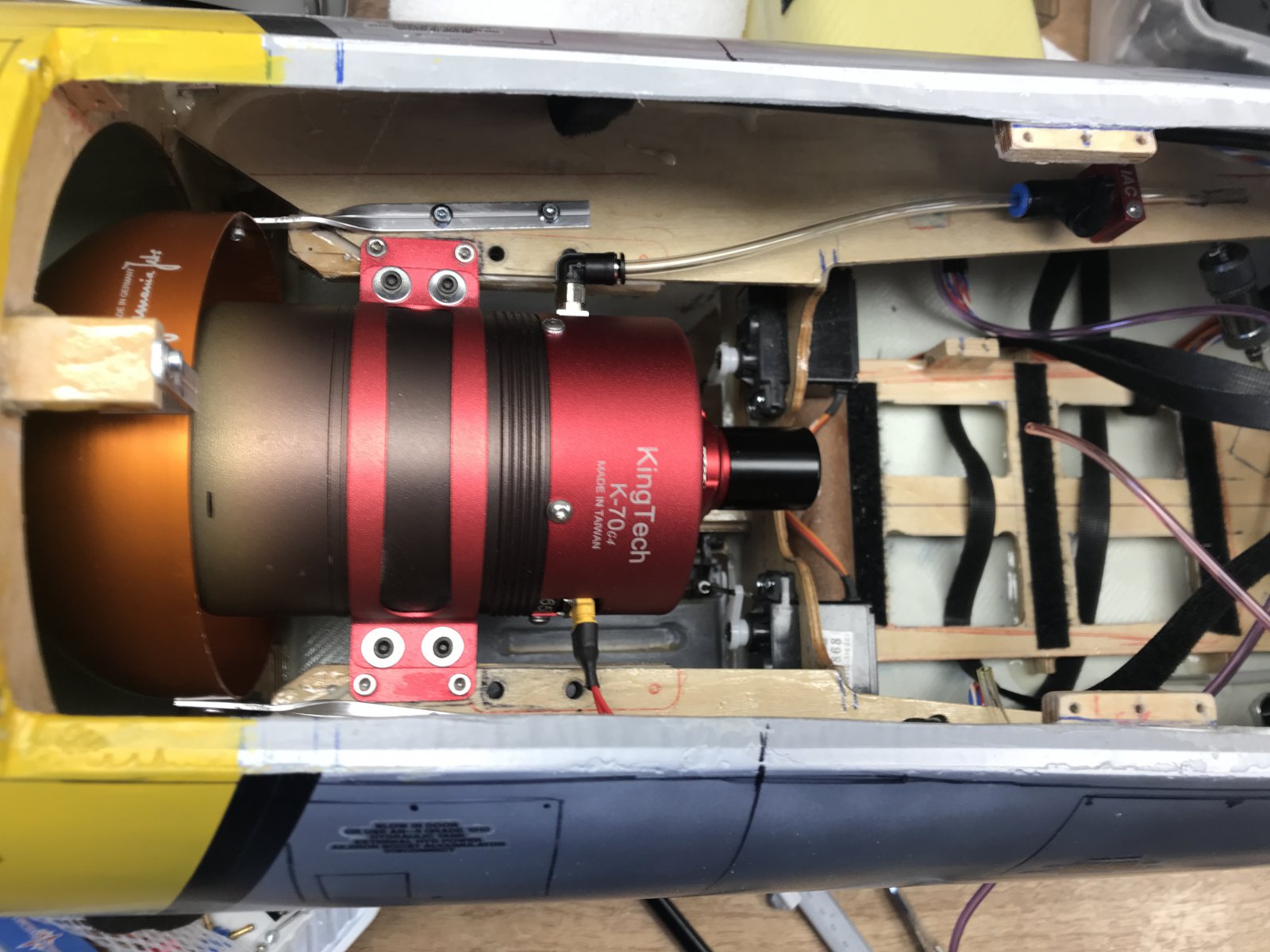

    IMG_3733.JPG proef opstelling met een bonk lood van 155 gr is ongeveer de LiFe met snoer en stekker
    IMG_3717.JPG IMG_3718.JPG IMG_3732.JPG IMG_3720.JPG wel 50 gram lichter was 7,88 met de Jet Cat P60 SE maar die gaf slechts 4,55 kg stuwdruk met 300ml / min
    IMG_3721.JPG IMG_3729.JPG MOOOOII

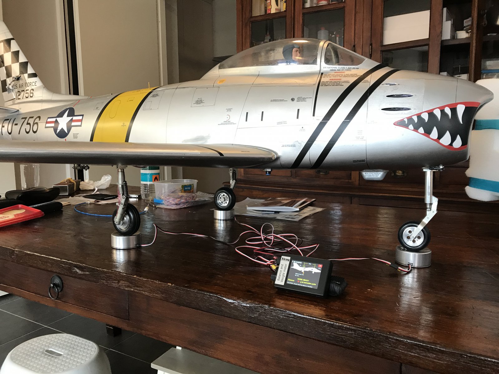

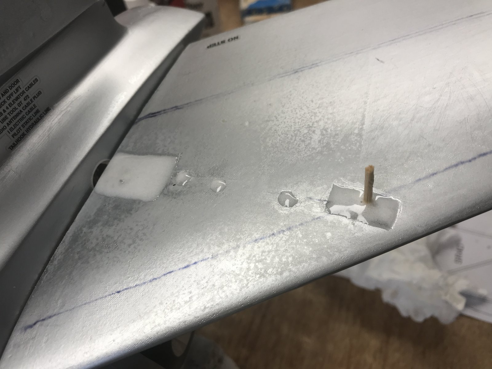

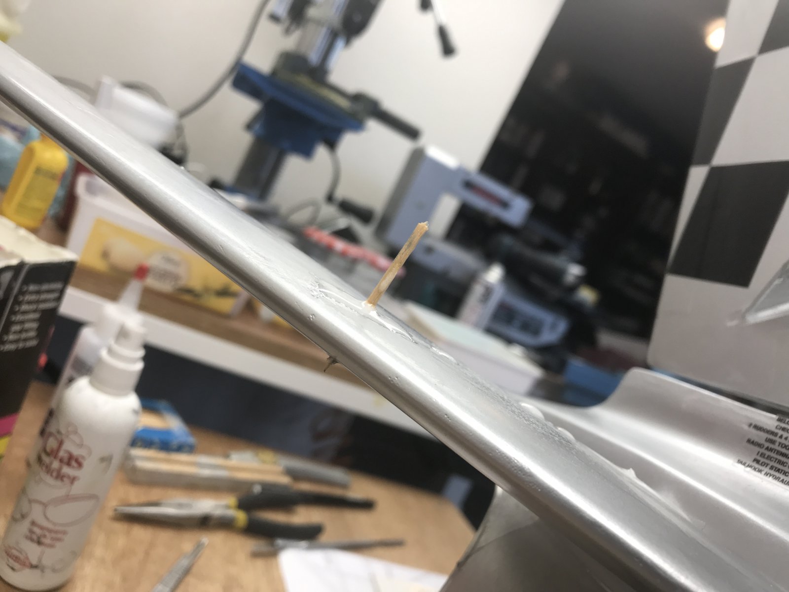

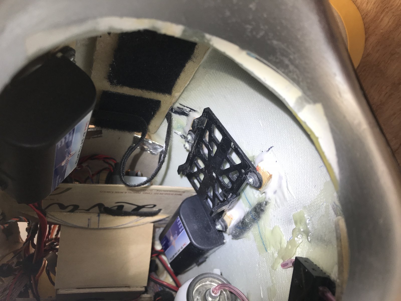

    Voor de gemoedsrust toch maar een EXTRA dowel pin (kaasprikker) erin gezet door de koolstof buis heen 2mm voorgeboord met 20 min Epoxy

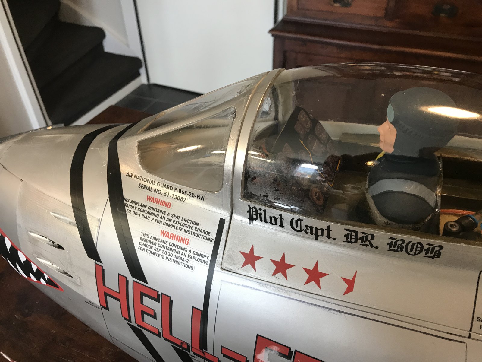

    IMG_3875.JPG 7A7ACA34-5D24-44F6-9D30-4F8083A57187.jpg 3F30850B-B809-4252-96A4-9DB3E0E4C38B.jpg IMG_3874.JPG IMG_3873.JPG en nogmaals alles nagelopen . Remmen werken Klaar voor de maiden

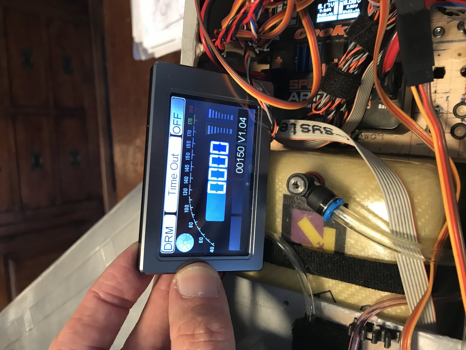

    Nog geen maiden gehad ivm sluiting vliegclub . Was al wel weer een keertje wezen oefenen met een Ultra Stick en dat ging prima! Twee vluchtjes gemaakt en dat was erg koud aan de vingers .

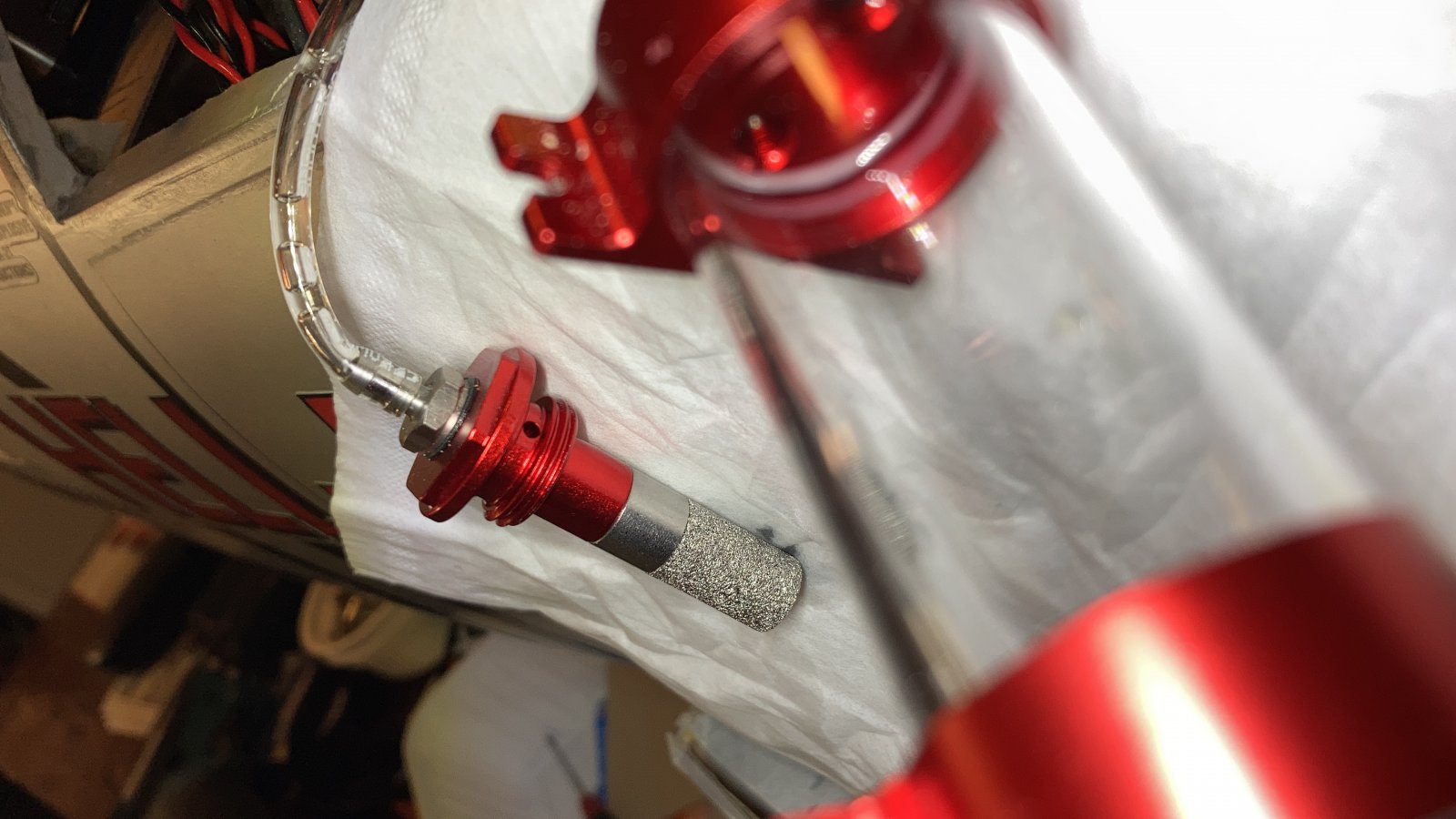

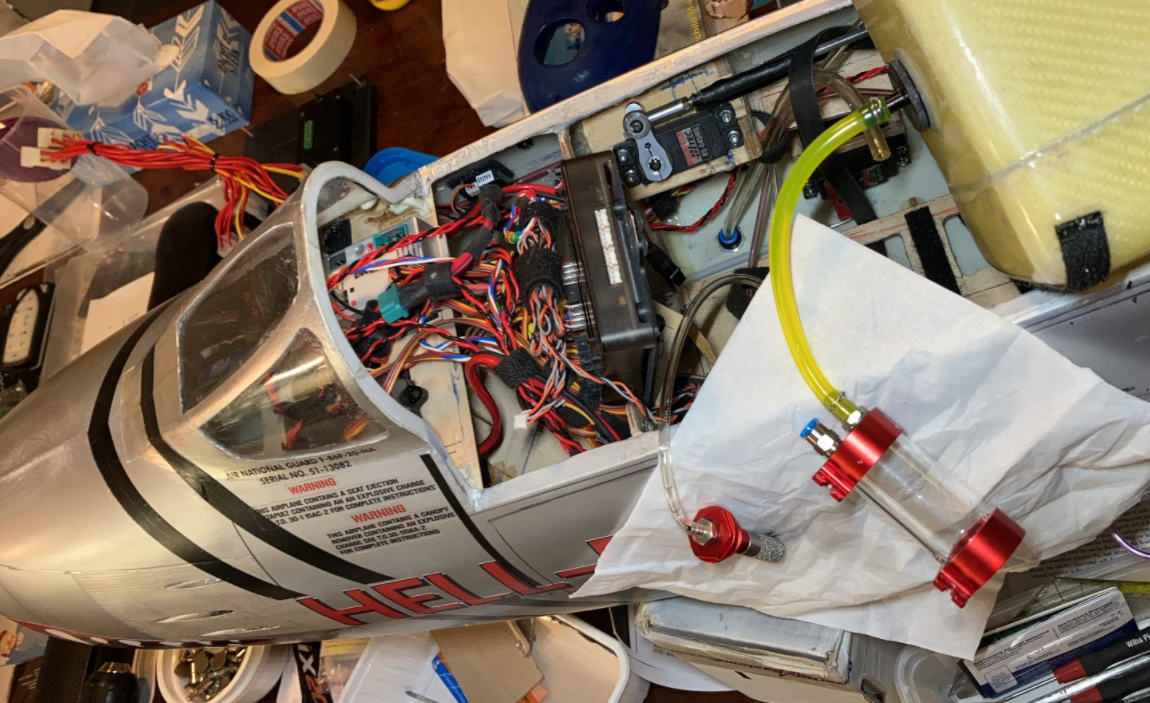

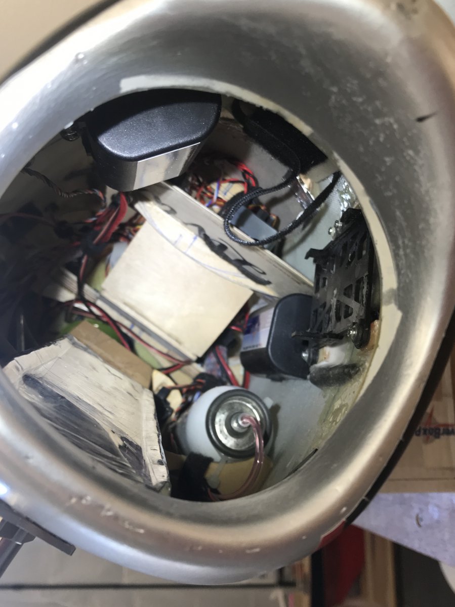

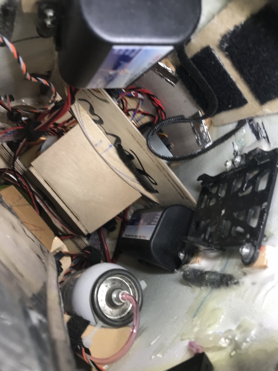

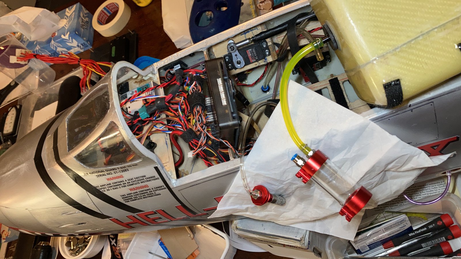

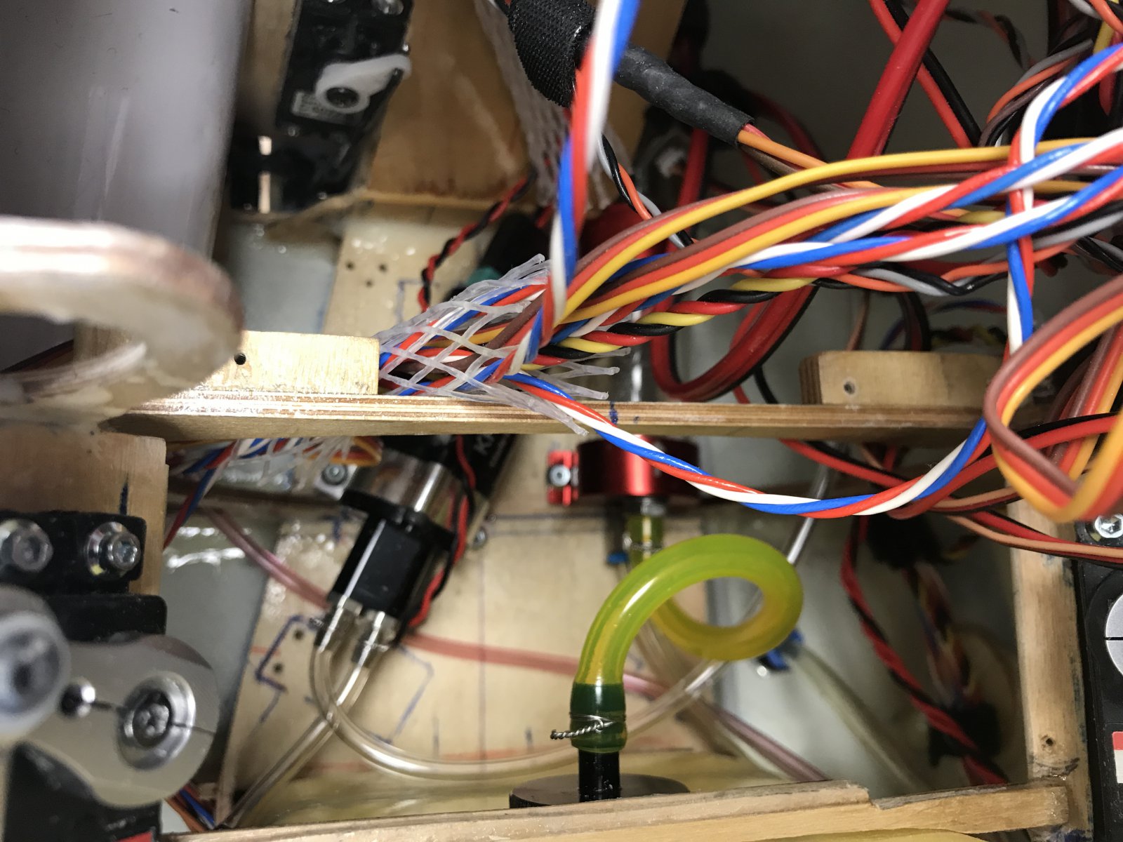

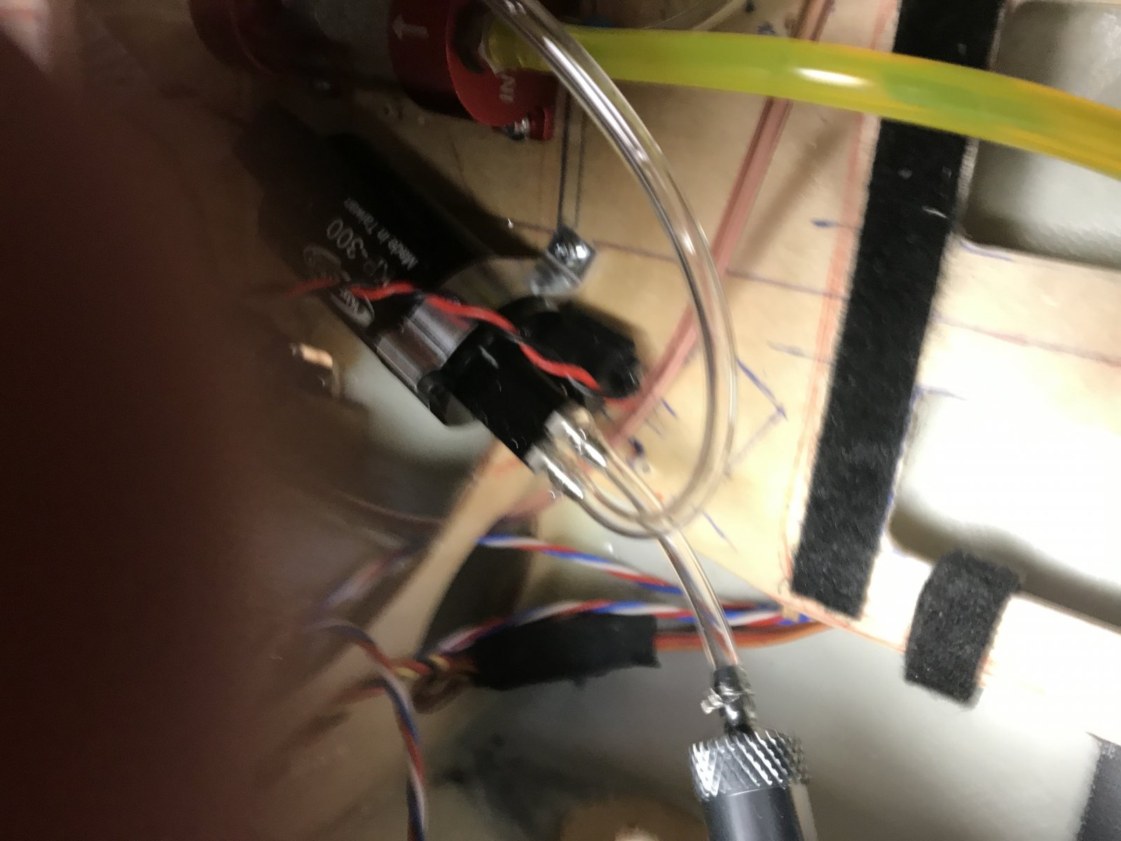

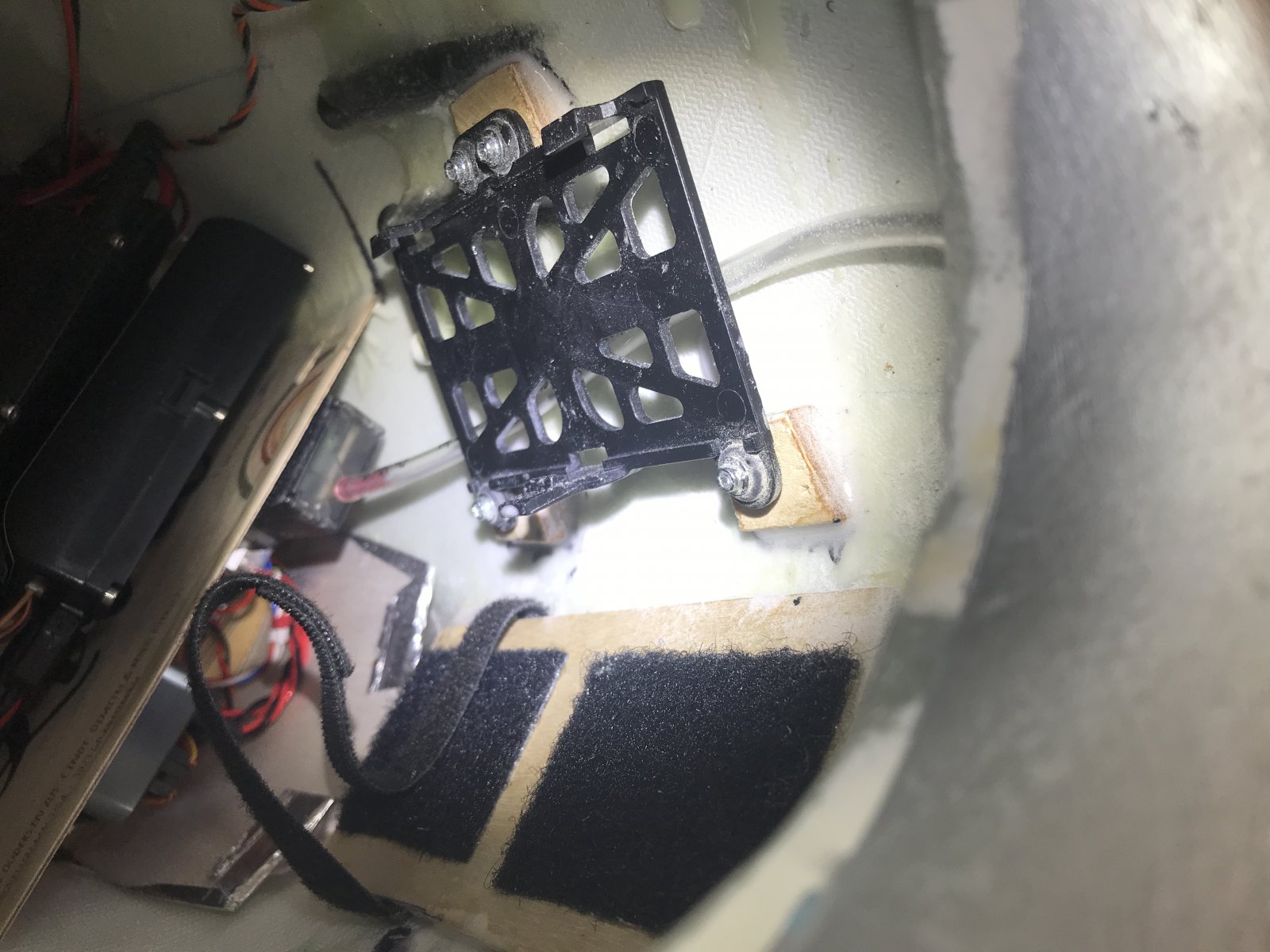

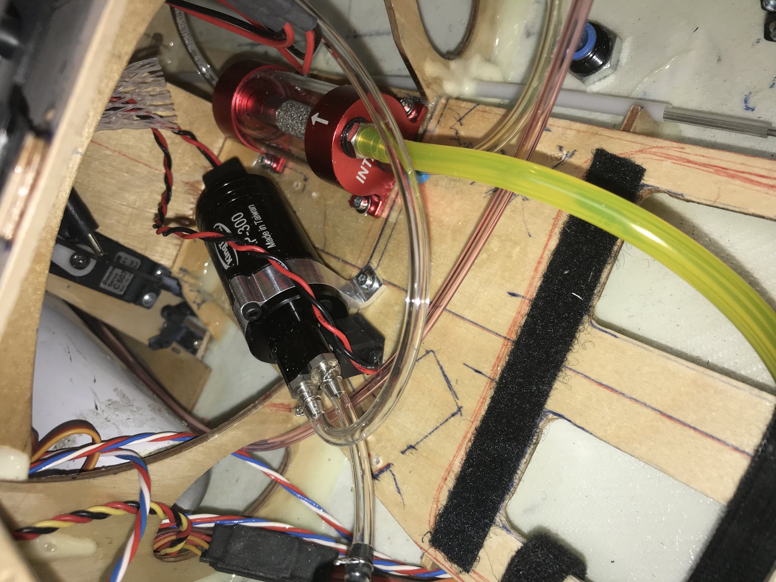

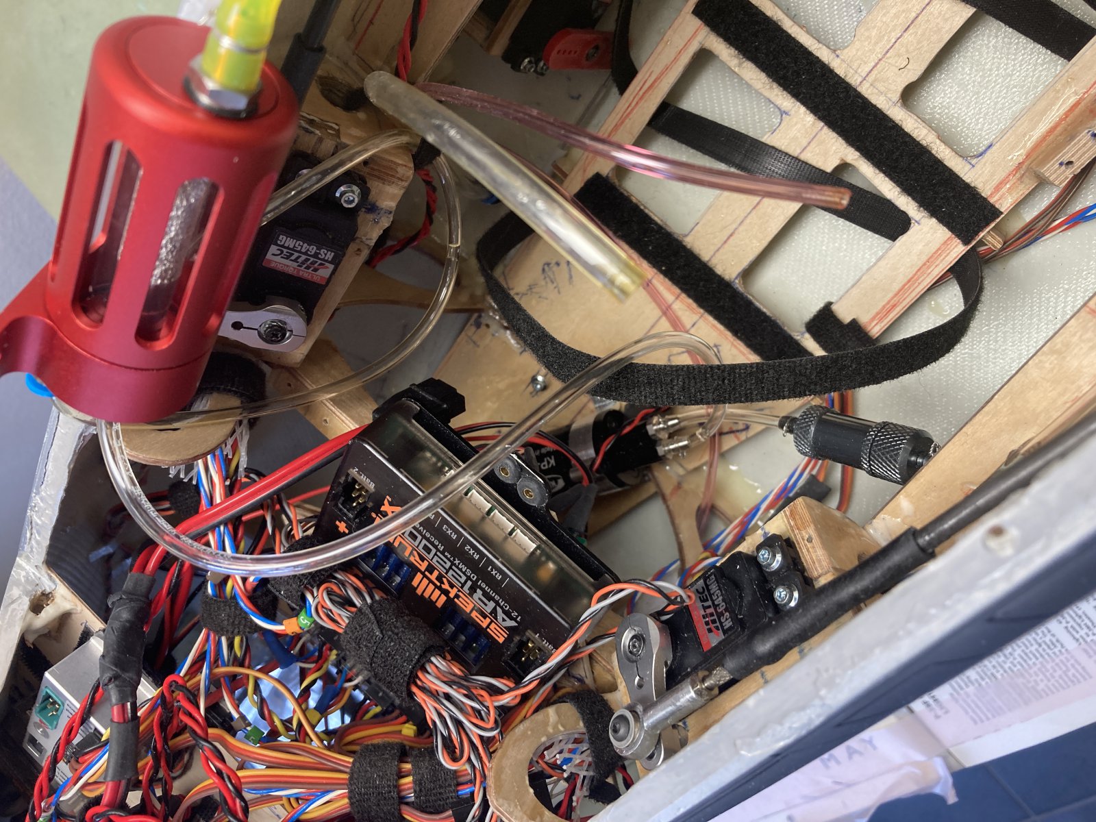

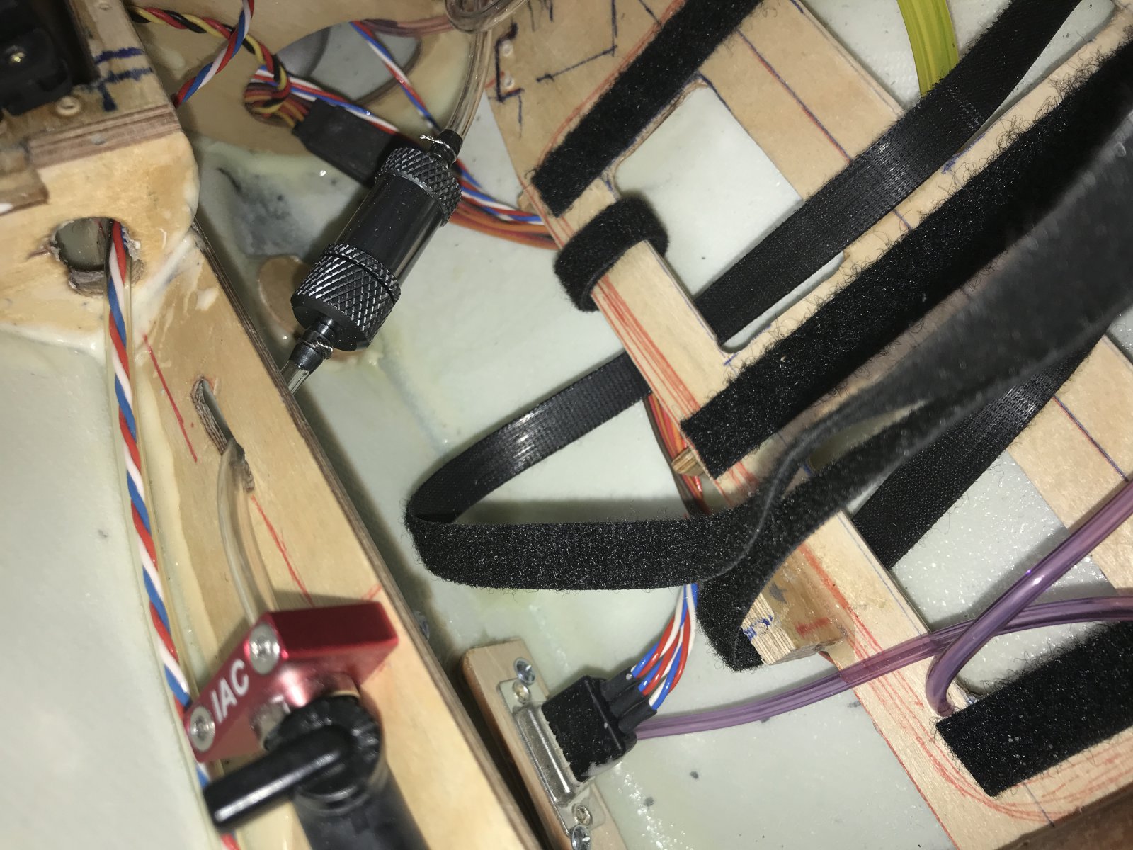

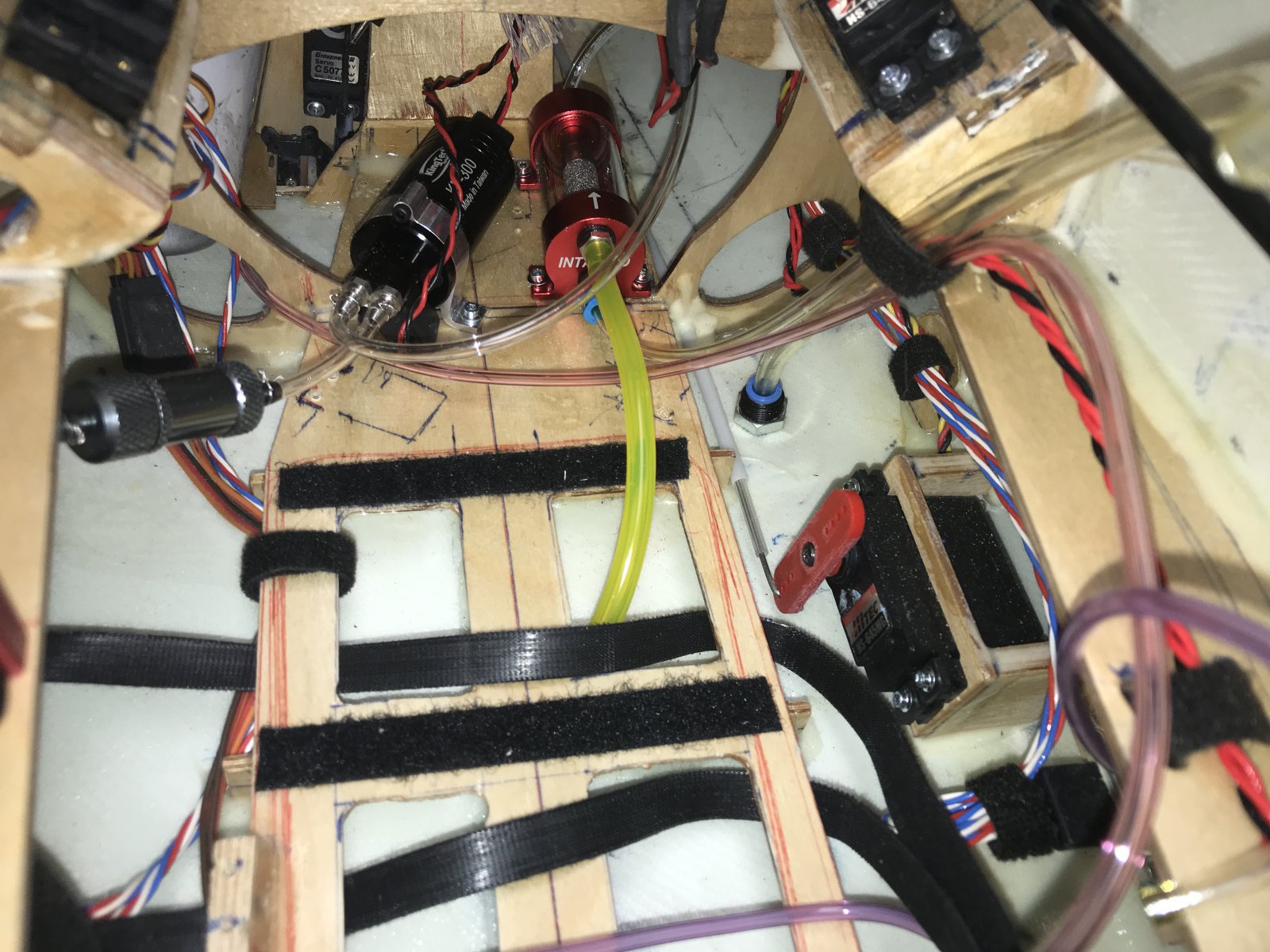

    Op advies toch maar even :hammer:de inter airco airtrapp opgraven uit de diepte om te chkkn of daar ook een fout gaatje in zat.
    Gelukkig niet voor niks uitgegraven :eek: zat idd een extra gaatje . 675B7F6A-A1B4-4C8D-890F-D552275A47F3.jpg

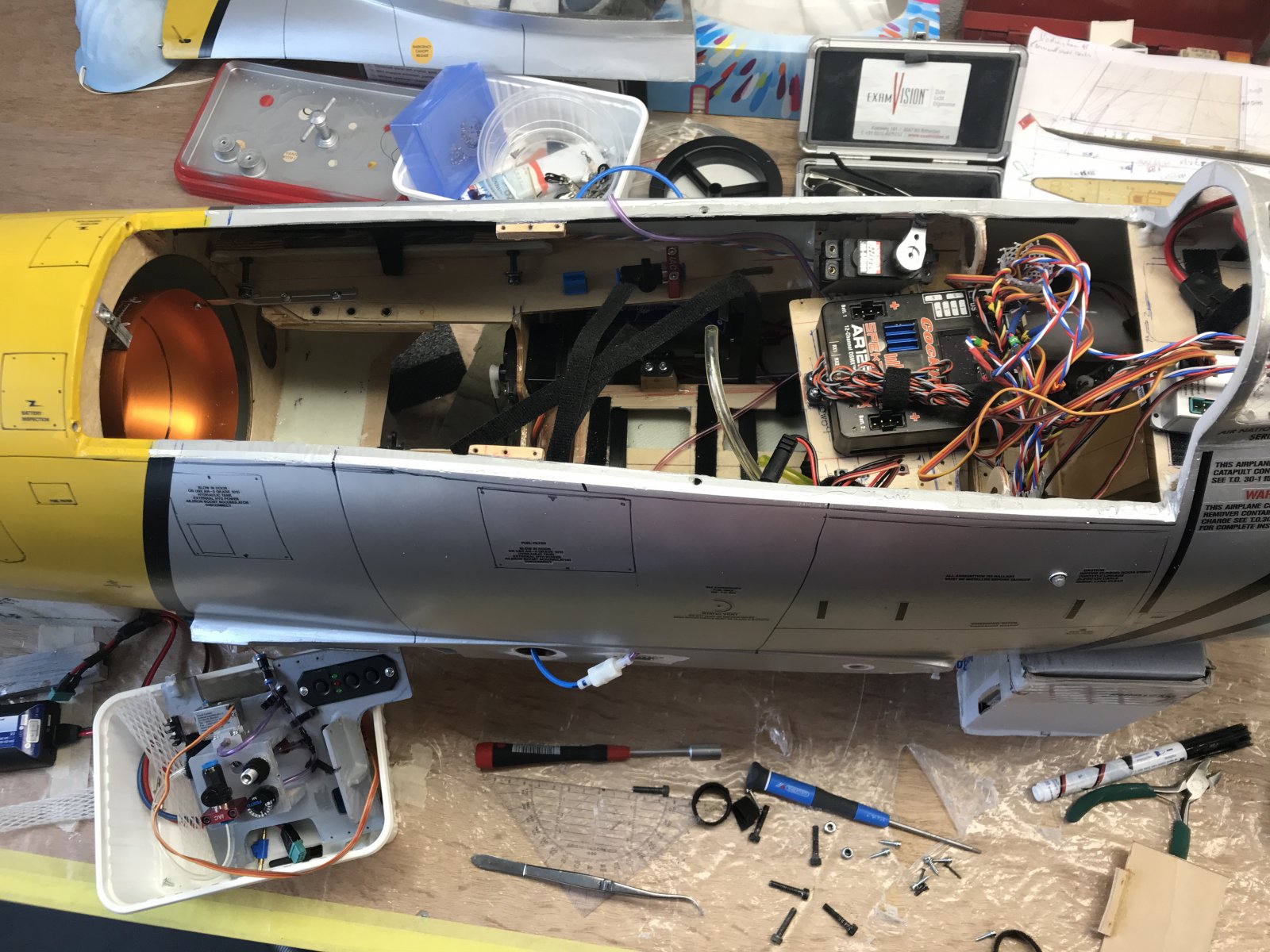

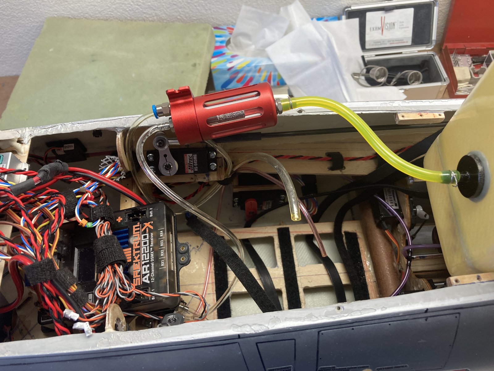

    De volgende dag al de nieuwe ( ook voor de Thundercat 45 T ) binnen gekregen van Berto met dank :yes: en een nieuw een plekje gezocht op de bodem.
    Alles weer ingebouwd en dan eerst maar een keertje of twee een tankje leeg draaien met taxieen en zo /

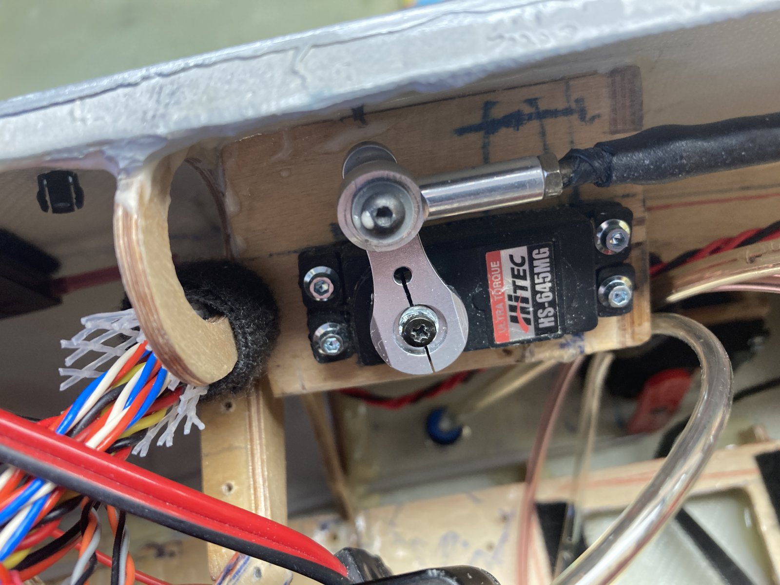

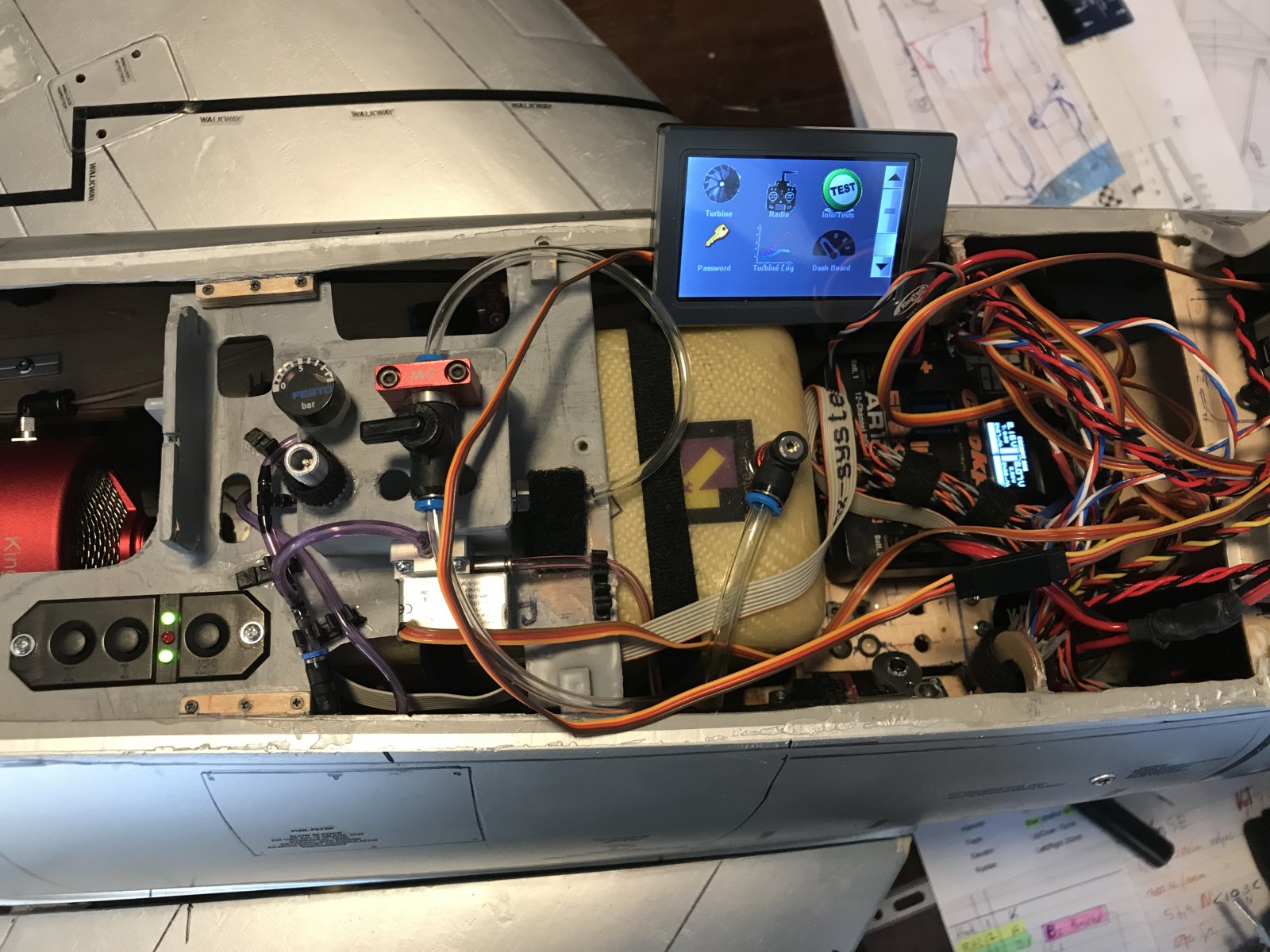

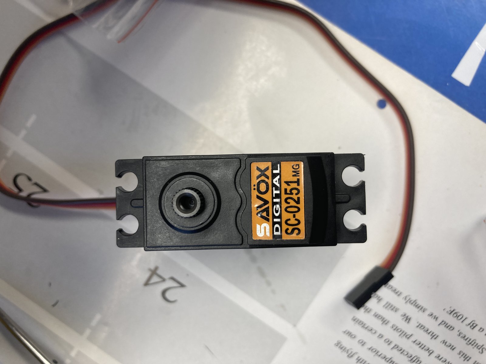

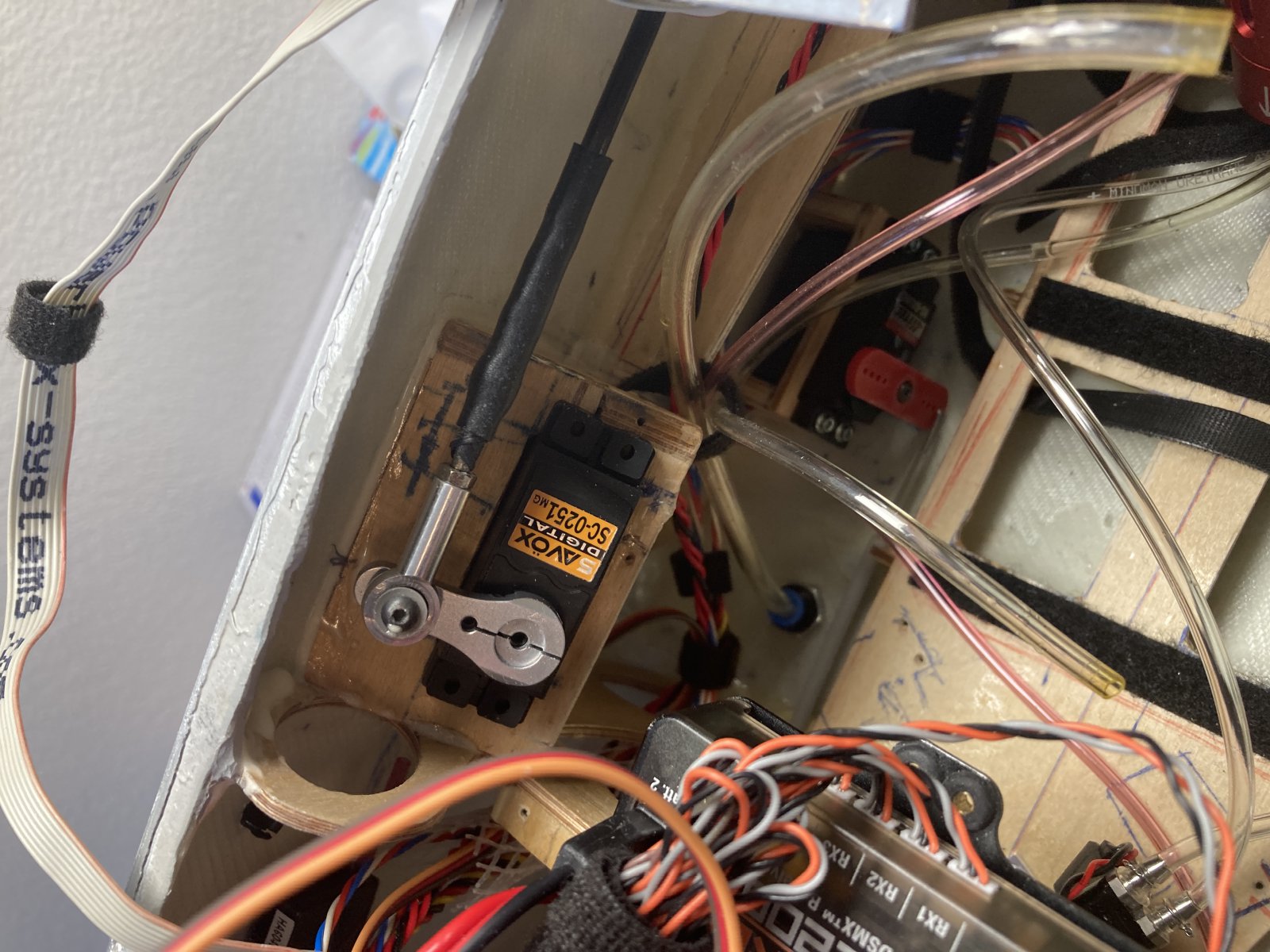

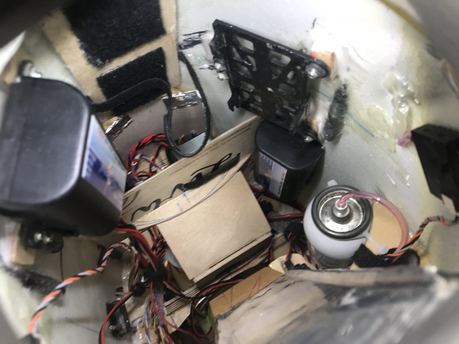

    Ook maar een sterkere servo op de hoogteroeren gezet wat alles lag nu toch open. IMG_0853(1).JPG IMG_0854(1).JPG IMG_0855(1).JPG
    Die High Tec's die gaan naar de Pt-19 flaps, waar ik nu aan bezig ben is een lang op de kast gelegen onafgemaakt 1\5 schaal Dynaflight

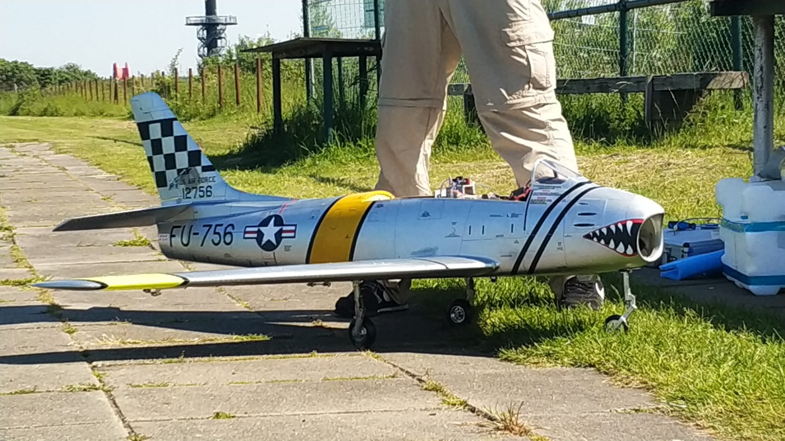

    Yes de Maiden gisteren ging prima. Hoefde helemaal niets te trimmen,
    Heb een korte video in een Zip het bestandje van de perfecte take off. Het lukt nog steeds niet om een normaal video gestand hierheen te uploaden
    @Berto Misschien lukt het jou wel om het whats app hier te plaatsen ?
    De King Tech 70 G4 startte zo uit de verpakking feilloos op en bleef prima lopen tijdens de hele vlucht

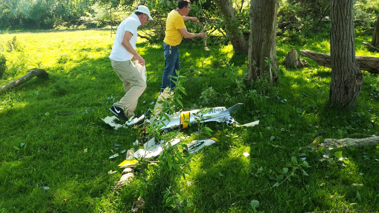

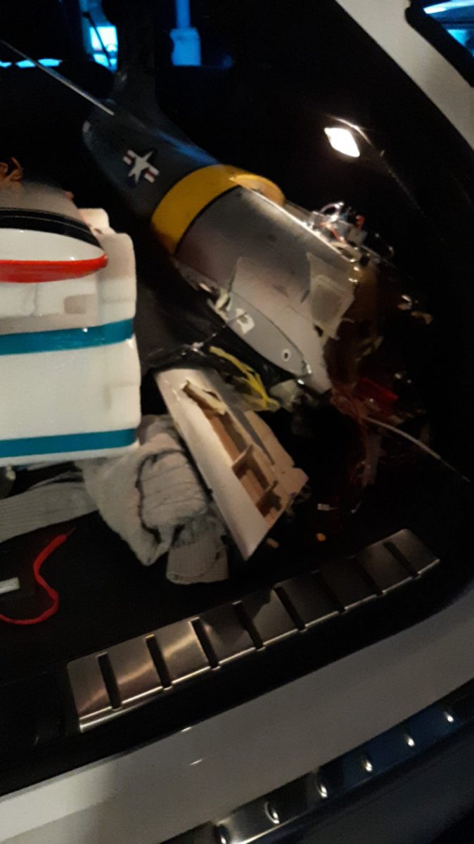

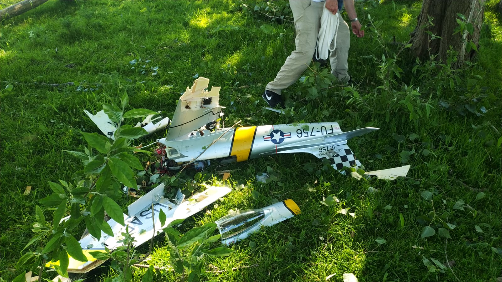

    tot dat ik er te weinig gas op had en deze perfect vliegende Sabre na het down windse rak in de bocht plotseling snapte en door een hoge boom heen afdaalde tot moeder aarde .
    008297df-b3db-4fc5-b578-847b7650b0c7.jpg 84f71389-fb74-4a0d-b15f-78c00f3fca01.jpg
    Gelukkig geen brang en de boom heeft wel een hoop van de val gebroken zodat alles van binnen nog heel is.
    Met name de turbine is geheel ongedeerd ! en de tank was ook nog in takt.
    das een kleine troost .
    Wel weer geleerd ==>> op tijd ( eerder dus dan gewend) GAS OP DIE LOLLY !
