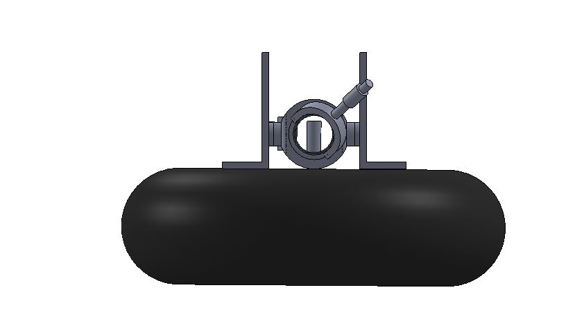

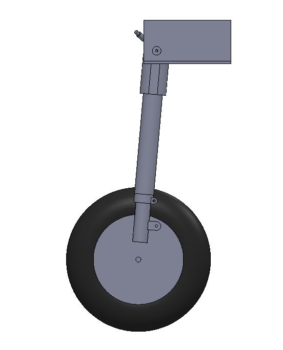

    Zo ook maar eens aan landingsgestel gewerkt qua design (grove lijnen).

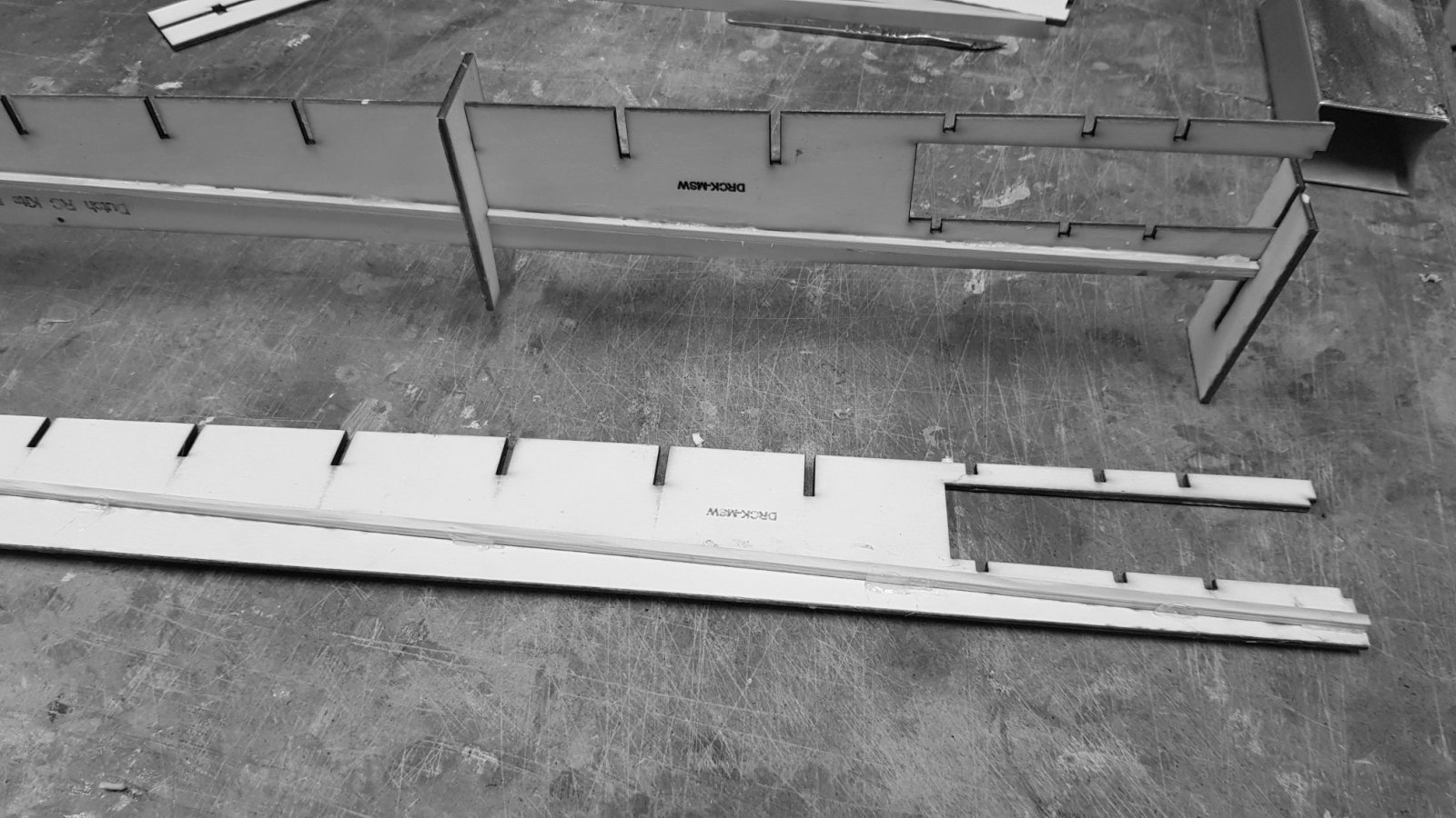

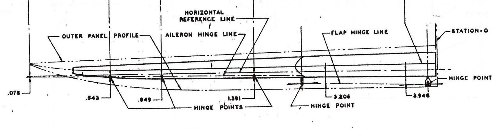

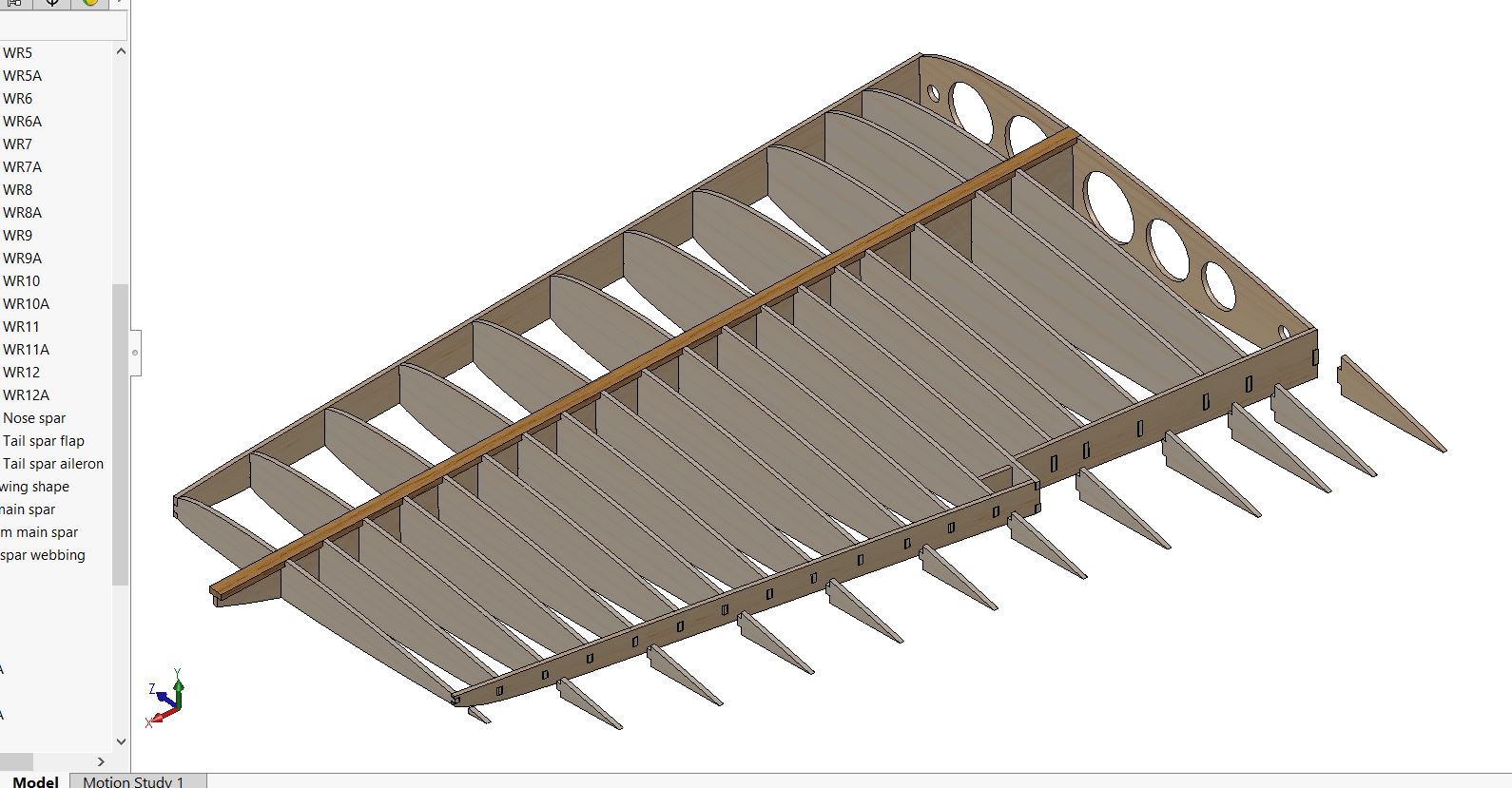

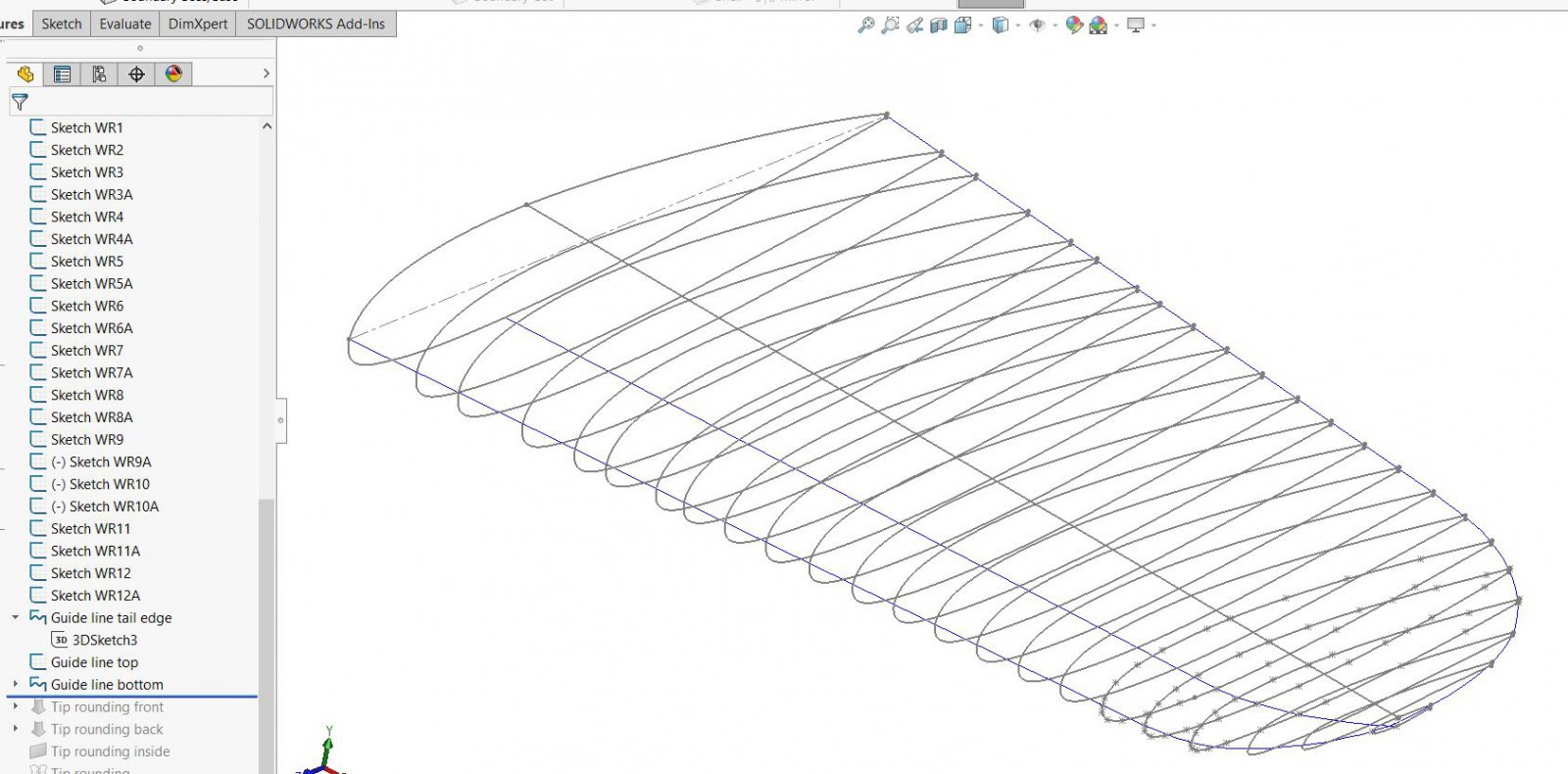

    Zo eindelijk de basis (ribben) van de buiten vleugel naar me zin. Lastig gezien de ribben in de tip een andere vorm krijgen omdat de vorm op het dikste punt aan de onderzijde omhoog gaat en de bovenzijde recht door loopt.
    Nu kunnen we beginnen om de ribben uit te werken.

    Zo na een drukke week en vandaag lekker vliegen toch nog even aan het tekenen.
    Vleugel begint vorm te krijgen.

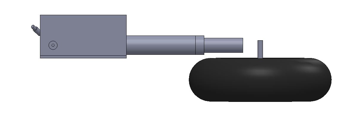

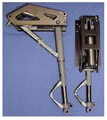

    Gear Ecylinder.jpg Zo vandaag de Eclylinder uitgewerkt voor de Robart retract systeem. Deze werd aangeboden dus nu voor het prototype bouw ik deze in.

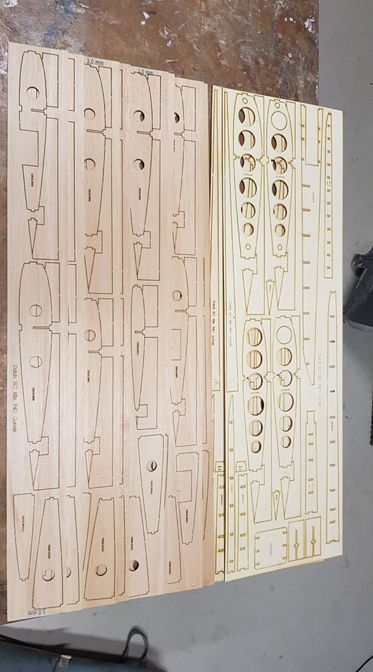

    Het heeft even geduurd maar morgen op de laser snijder en dan kunnen we vleugels bouwen.

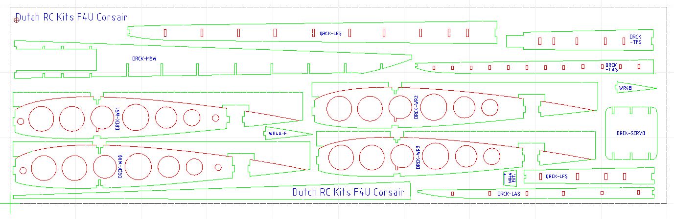

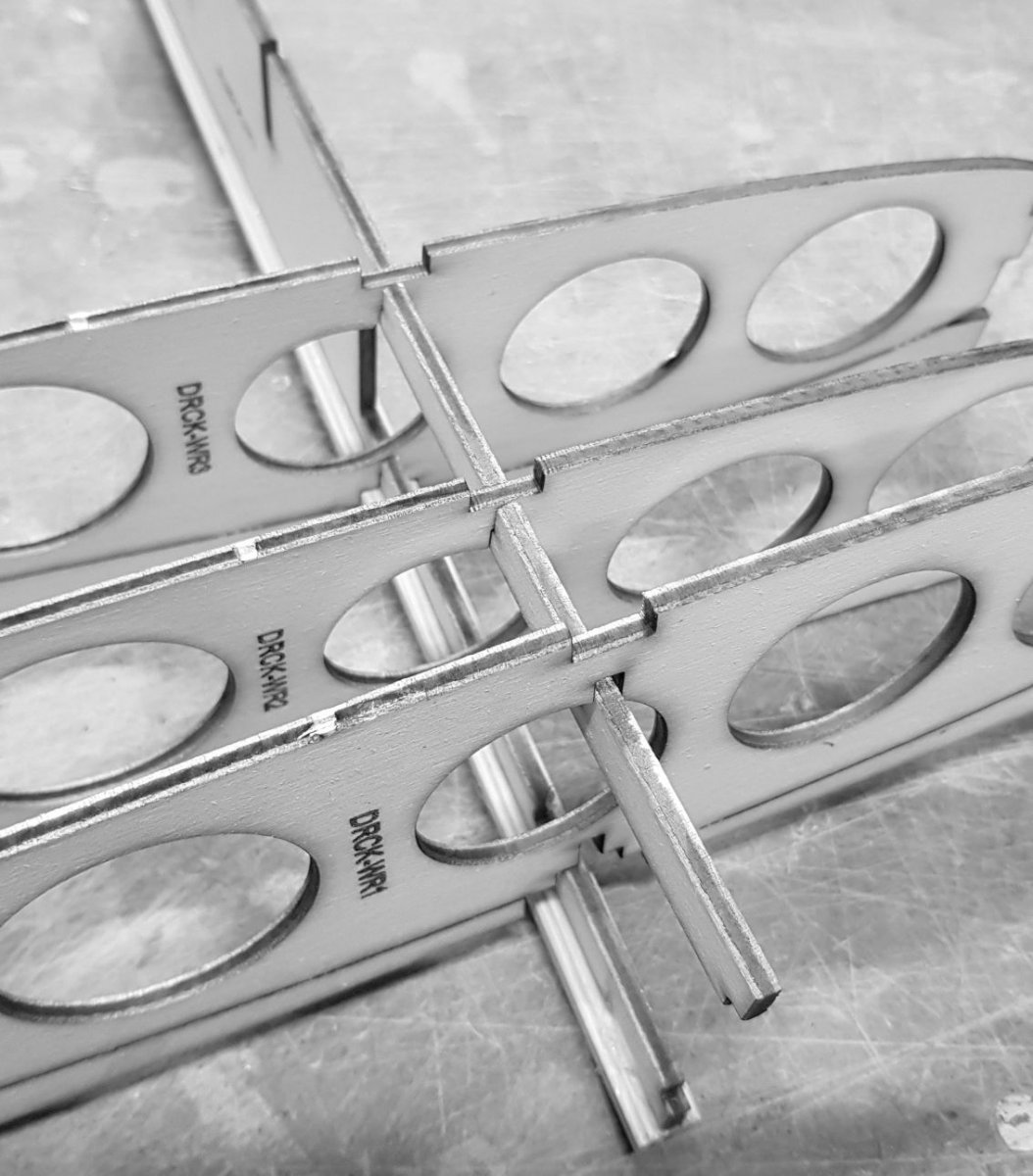

    En zo komt het dan uit de laser. Deze week starten met de bouw van de buiten vleugels.
    De vleugel bouw ik op de kop, dus met de onderkant naar boven. Dit is makkelijker als de buizen ingelijmd moeten gaan worden nadat alles netjes is uitgemeten.

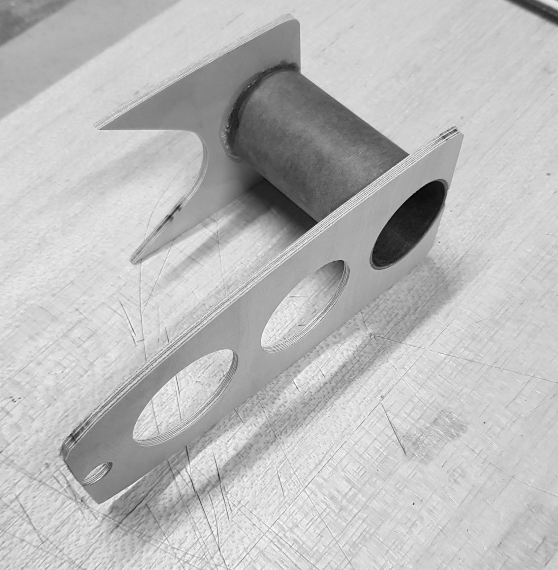

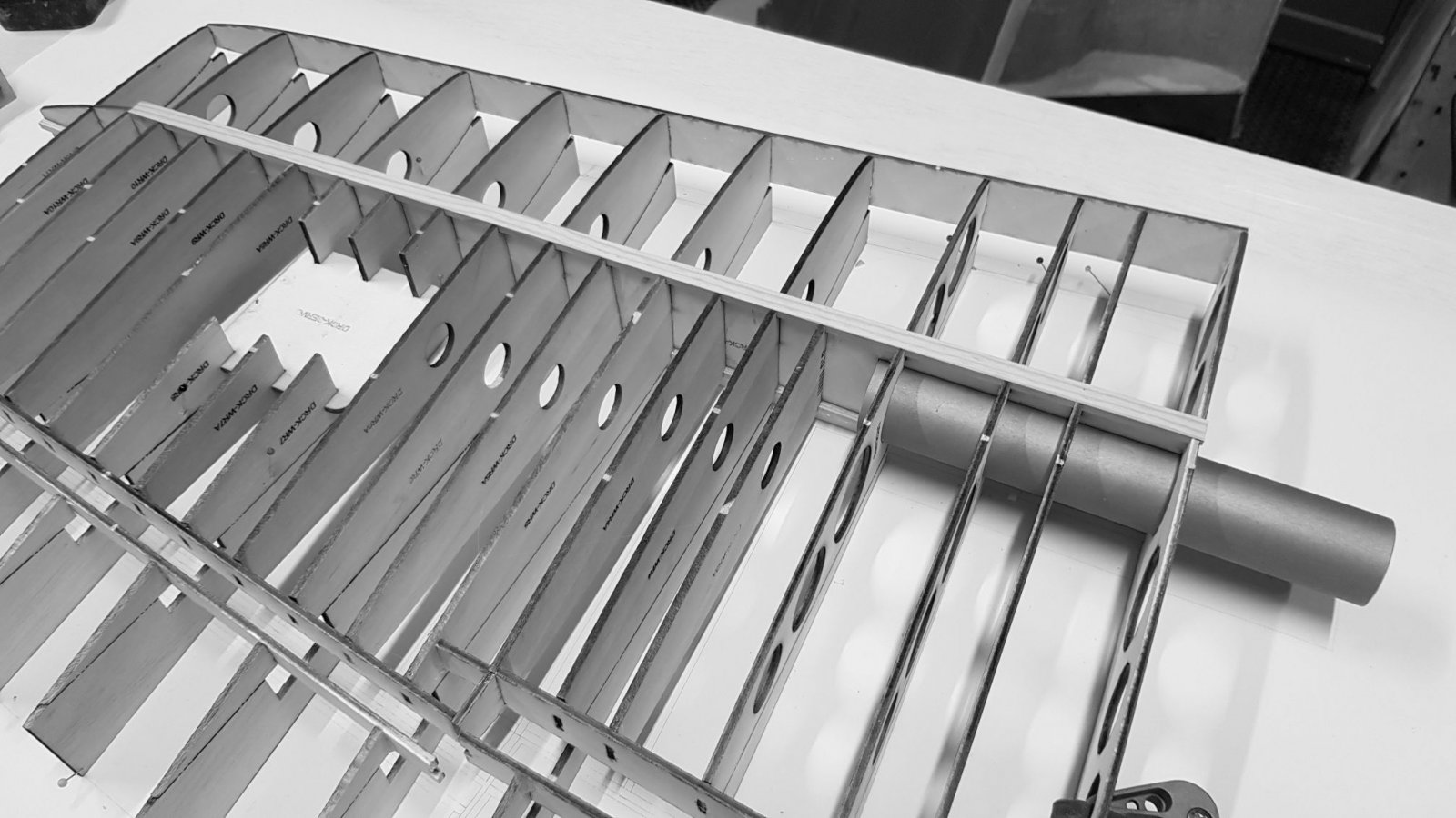

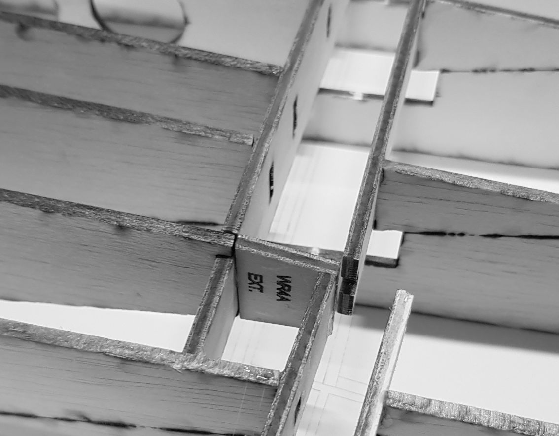

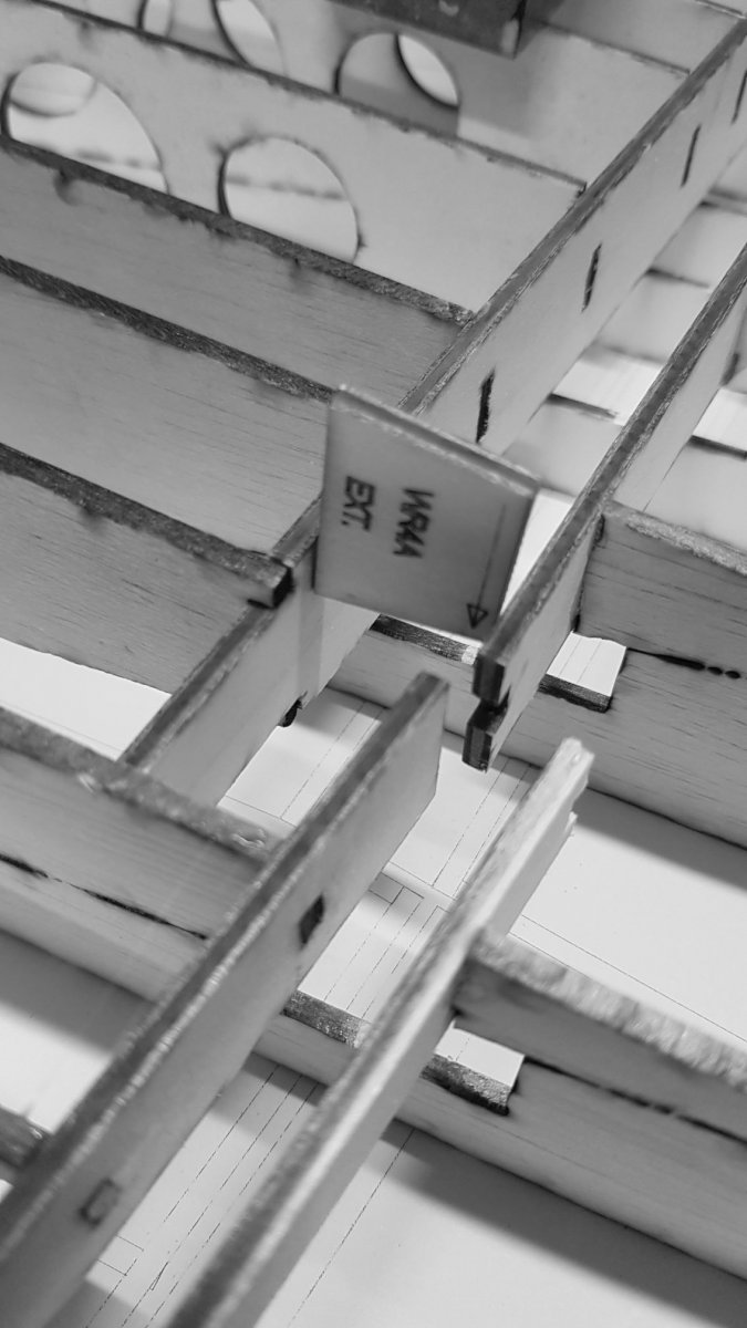

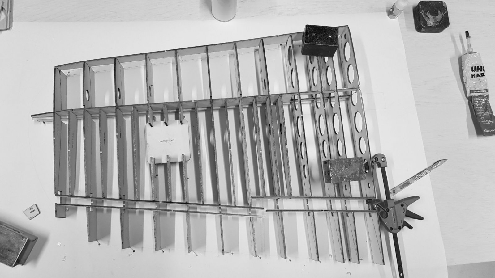

    Zo vandaag de vleugel gebouwd. Altijd afwachten of alles precies past.
    Wing step 1.jpg Wing step 2.jpg Wing step 3.jpg Wing step 4.jpg W4 extra gluid in.jpg W4 extra placement.jpg Wing tube step 1.jpg Wing tube step 2.jpg
    Tevens buizen in de romp gemaakt.
    Dit weekend onderkant indekken met 2mm balsa. de vleugel was overigens in het "echt" deels met linnen bekleed. Alle ribben zitten dus op de originelen plek.

  12. jan brilman
    12.447
    Ik zou zeggen: passen doet het sowieso.
    Misschien zijn er tekenfoutjes gemaakt?
    Lijkt allemaal mooi in elkaar te zakken. :thumbsup:

    Vanwaar al die extra ribben achter de hoofdligger?

    Jan: Hellcat?? Extra ribben zijn schaal.

    Zeker bij de tip is het (imho.) een raar rommeltje . . .
  19. jan brilman
    12.447
    In de zin van?
