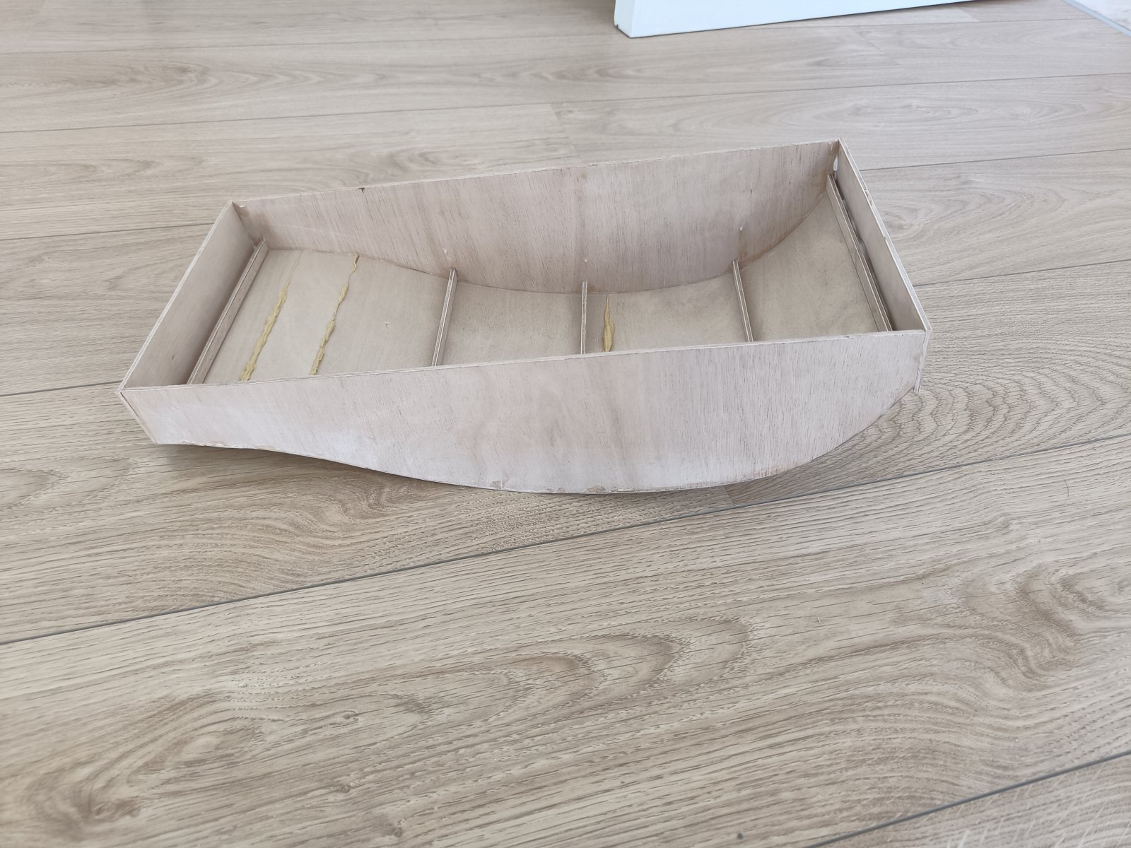

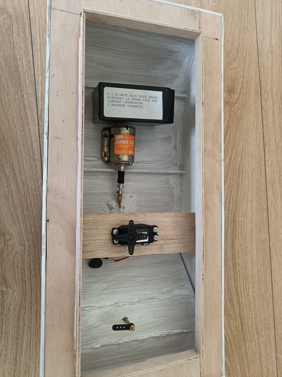

Hallo allemaal,
Ik ben pas begonnen met een duwboot te maken.
Dit is voor mij de eerste keer dat ik een RC bootje ga maken.
Tips zijn altijd welkom!

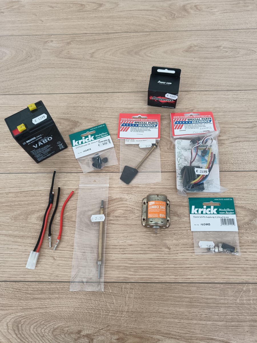

Ben bij ons in de beurt geweest voor wat materialen te halen.
Heb alleen nog een zender en ontvanger nodig en een oplader.

ziet er goed uit.
Lijm rond je roer schacht nog een extra blokje hout zodat de zijdelingse krachten beter worden opgevangen.
Enkel de bodemplaat is wat aan de dunne kant.
En zorg dat de schroefas axiaal goed is opgesloten. Borgmoertje voor de schroef tegen de achterkant van de askoker en de stelring op de as tegen de voorkant van de askoker. Na het schilderen de koker geheel vullen me uierzalf eer de as erin gaat. Dan heb je prima smering en afdichting. Gr. Klaas.
