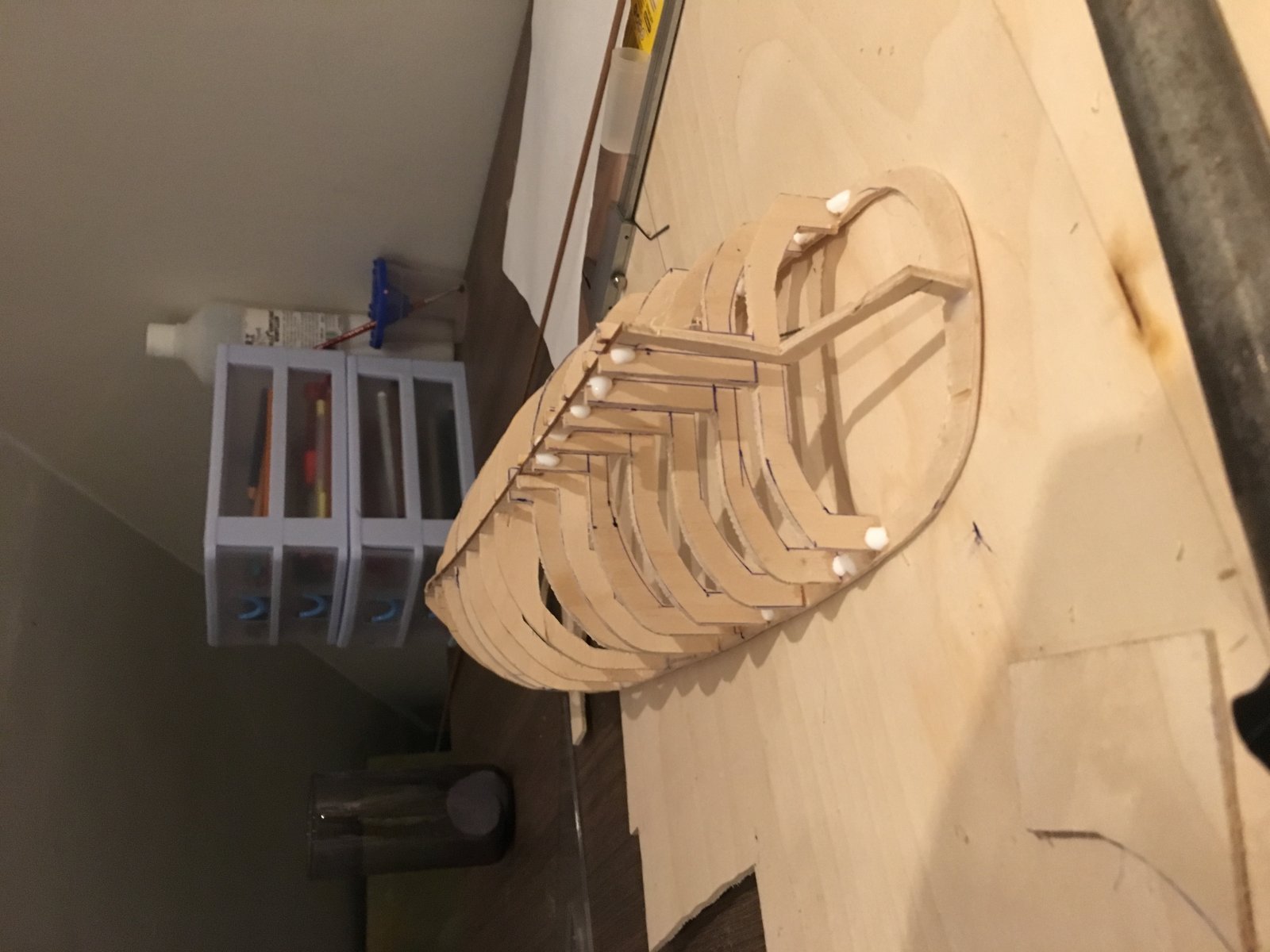

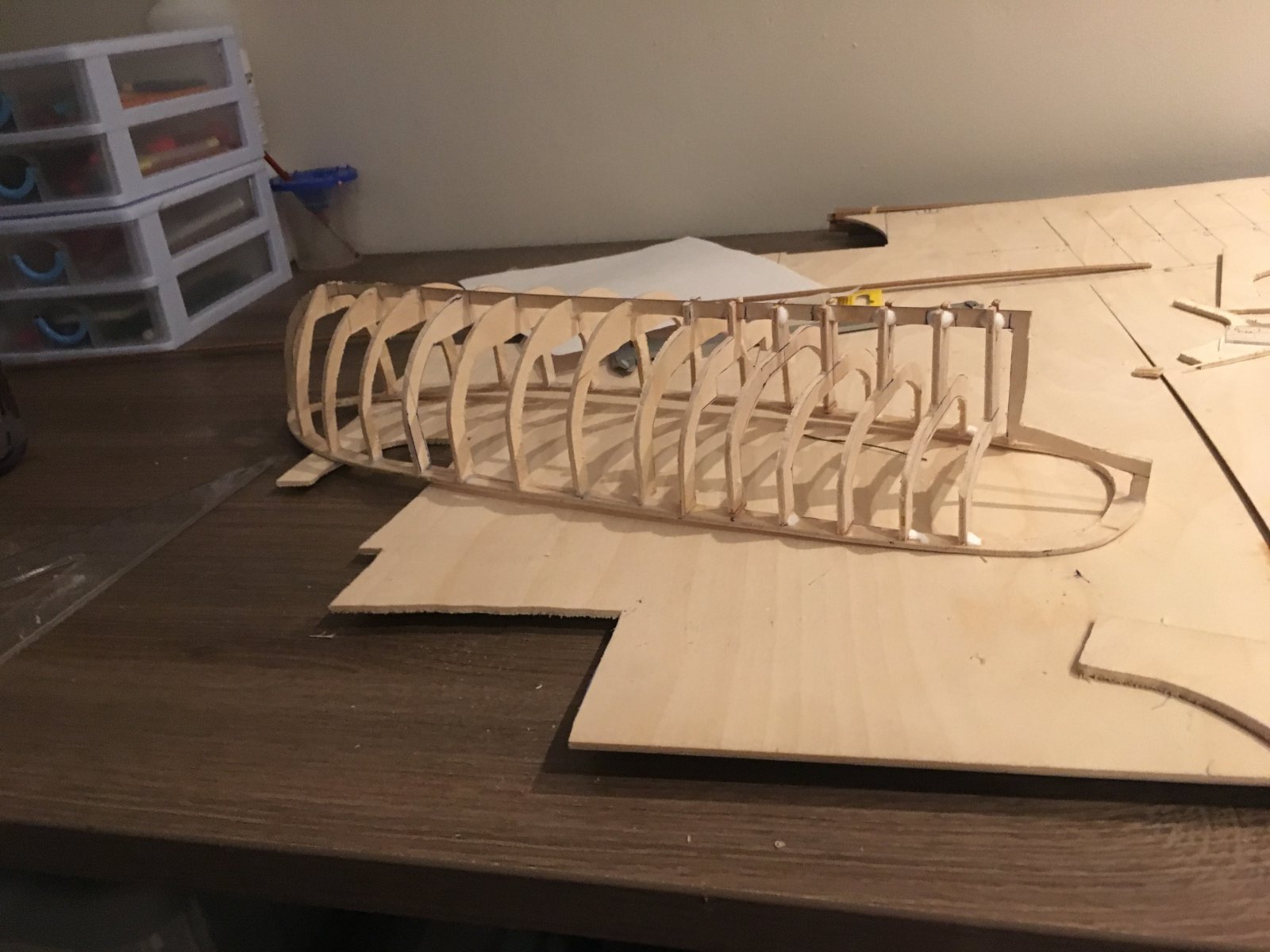

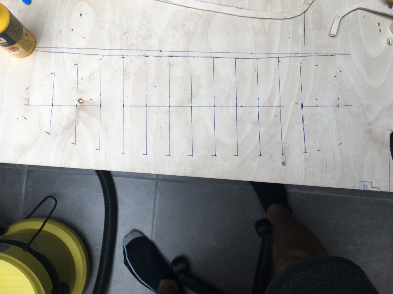

Hallo, Door middel van mijn tekening op foto 1 heb ik de afmetingen van de spanten kunnen bepalen. Ik ben onder tussen al wat verder geraakt met de bouw van de duwboot ik ga 1 van de dagen beginnen met de beplanking! Daar voor heb ik mahonie latjes gekocht en daar ga ik heel de boot mee beplanken. Heeft er iemand een idee wel product ik het hout achteraf kan behandelen?
Hallo Arno, Voor je verder gaat raad ik je aan om het spantenraam op een bouwplank vast te zetten. Anders heb je kans dat tijdens het beplanken de boel krom trekt. Het lijkt nu net of dat er zeeg in het dek en (negatief) in de kiel zit. Neem aan dat de kiel recht hoort te zijn. Werk bij het beplanken om en om d.w.z. een plank aan stuurboord en dan een aan bakboord. Schuin de spanten dusdanig af dat de huid volledig op de spanten draagt. Voorkomt knikken en bulten. Het is belangrijk om netjes te werken, want het beplanken bepaalt voor een groot gedeelte hoe je schip (romp) er uit gaat zien. Hoe je het hout behandelt hangt er vanaf of je op de buitenkant een laagje glasweefsel/epoxy doet. Zo ja, dan kun je de binnenkant ook met epoxy behandelen. Op die manier heb je een sterk en "watervast" schip. Vergeet niet de schroefaskoker er bijtijds in te zetten. Mocht je niet op de epoxy-toer gaan dan kun je het hout met G4 (soort lak op polyurethaan basis) of normale blanke lak behandelen. Probeer zoveel mogelijk bij één soort te blijven. Zorg voor een goede afdichting tussen romp en verwijderbare opbouw. Zoveel minder last van water in het schip. Succes ermee! Voor wat de aandrijving en elektronica betreft komen de volgende onderdelen voorbij. Zender/ontvanger Zijn er te kust en te keur. Raad je aan om als je iets nieuws wilt kopen voor de 2,4 Ghz band te kiezen. Met op z'n minst 4 kanalen. Accu. Als er voldoende ruimte is zou ik een loodaccu nemen. Anders moet je meer gaan ballasten. Zelf laad ik de accu's zonder ze uit de modellen te halen. Gebruik zowel lood, Nimh en Nicad. Mocht je voor Lipo kiezen dan meot je die steeds verwijderen om op te laden. Motor, keuze maken tussen borstel of borstelloze motor. Lees het bouwverslag van de Yarra eens door. Heb ik zelf veel nuttige info uit gehaald voor een van mijn schepen. http://www.modelbouwforum.nl/threads/havensleper-yarra-van-deans-marine.236592/page-6 schroefas, schroef. Geen idee of er een straalbuis aan komt. Dus kijk eens hoe lang de as moet worden. Zou er eentje van 4 mm dik nemen. Motorregelaar is afhankelijk van borstel of borstelloze motor. Zelf ben ik zeer content met die genoemd bij de Yarra, maar die zijn alleen te gebruiken bij een borstelloze motor. Stuurservo. Deze zijn er volop. Een standaardservo met 3 kg stuwkracht is sterk zat. Schakelaar verlichting(groepen) Er zijn multiswitches, waarmee je op één kanaal 4 dingen kunt schakelen. CTI levert ze. Mechanisme heffen stuurhuis. Kijk eens in het bouwverslag van de Armira. Opdat schip is een hefbare stuurhut gebouwd. Kijk zelf maar hoe het is gedaan. Neem het hele verslag op je gemak door. Er komt van alles aan de orde. Gr. Klaas. http://www.modelbouwforum.nl/threads/bouw-binnenvaartschip-armira.257625/
