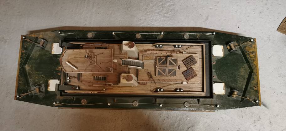

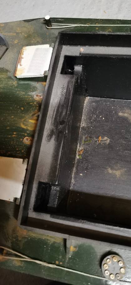

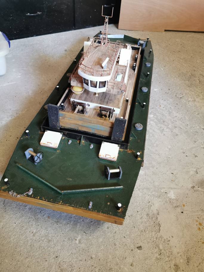

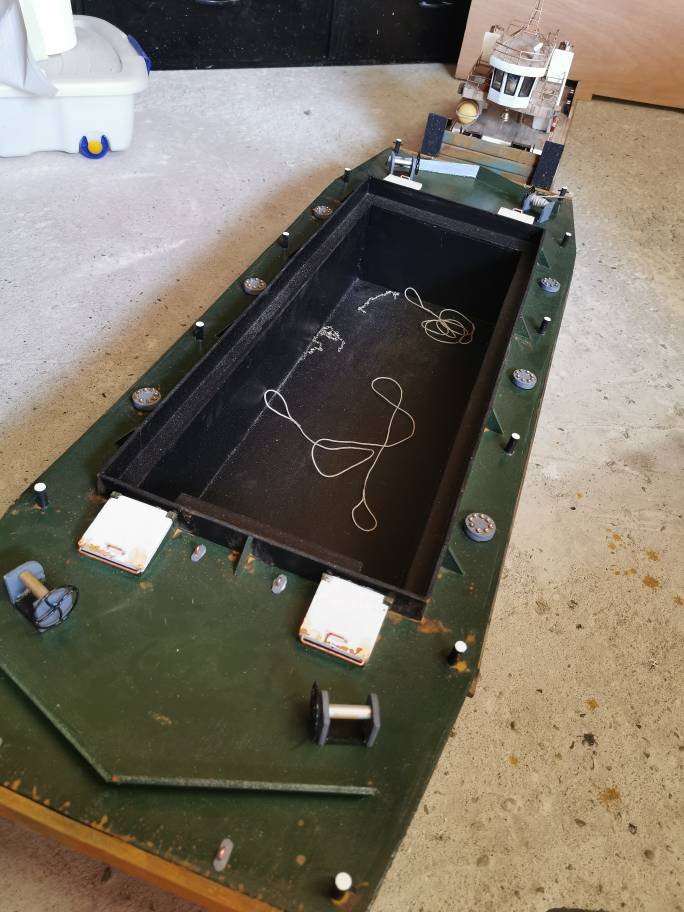

Tijdje afwezig geweest.
Onlangs de duwboot te water gelaten.
Wat blijkt ....ze ligt veel te diep en ver voorover.
Wat nu....zitten denken en heb denk ik de oplossing gevonden.
Wel even werk aan maar goed heb toch niks anders te doen. Je kan ook niet altijd vakantie houden.

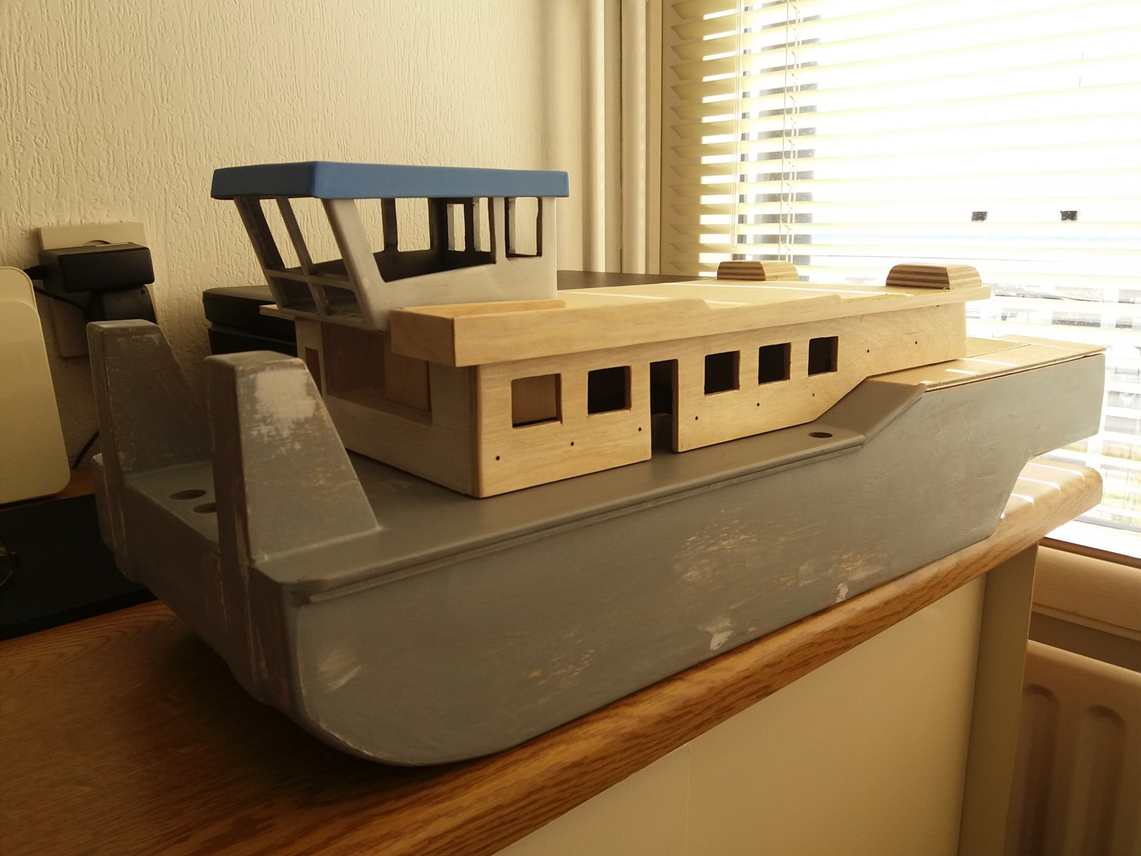

Ben bezig nieuwe opbouw aan het maken, dunner, lichter,.
Vorige was van 5mm triplex, de nieuwe 3mm lichtgewicht triplex en dunnere ramen. Ect.
Verder de opbouw helemaal verandert.
Is nog niet helemaal af maar wordt een stuk lichter.
Groet, Peter

Mooi werk, waarom niet uit styreen Peter? dat is direct glad en spuit veel mooier qua afwerking, ook het gewicht is vele male kleiner. de bewerking kan bijna hetzelfde als met hout of je tekent alles uit en doet het naar snijlab?
Desalniet te min is het een leuk project, gewicht is altijd een issue gelukkig kan je veel doen, bvb lipo's ipv lood batterijen? das snel enkele kilo's!
Heb ik wel aan gedacht Jan, maar daar heb ik nog geen ervaring mee.
toch bedankt voor je reactie en misschien iets voor de volgende uitdaging.
