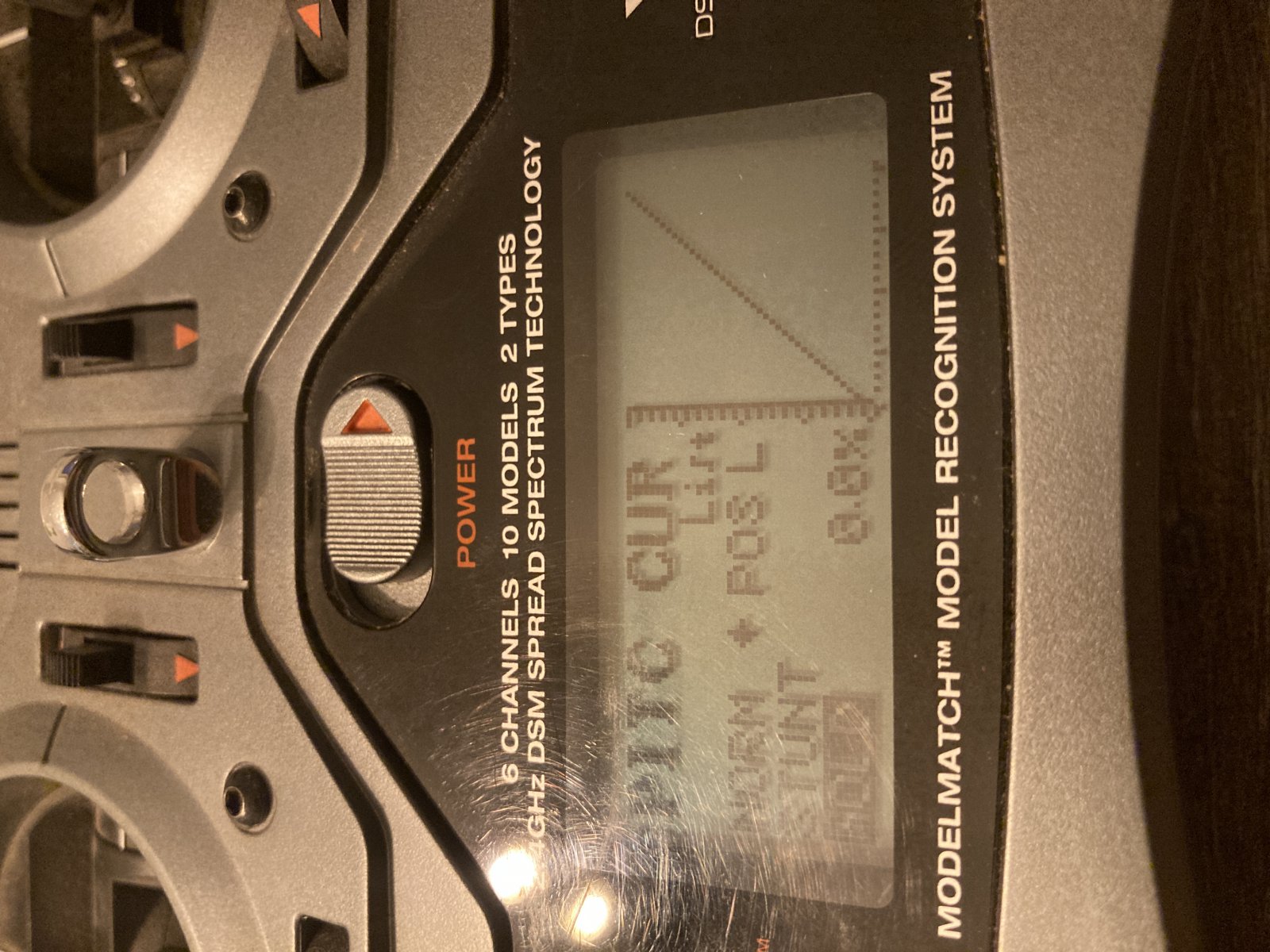

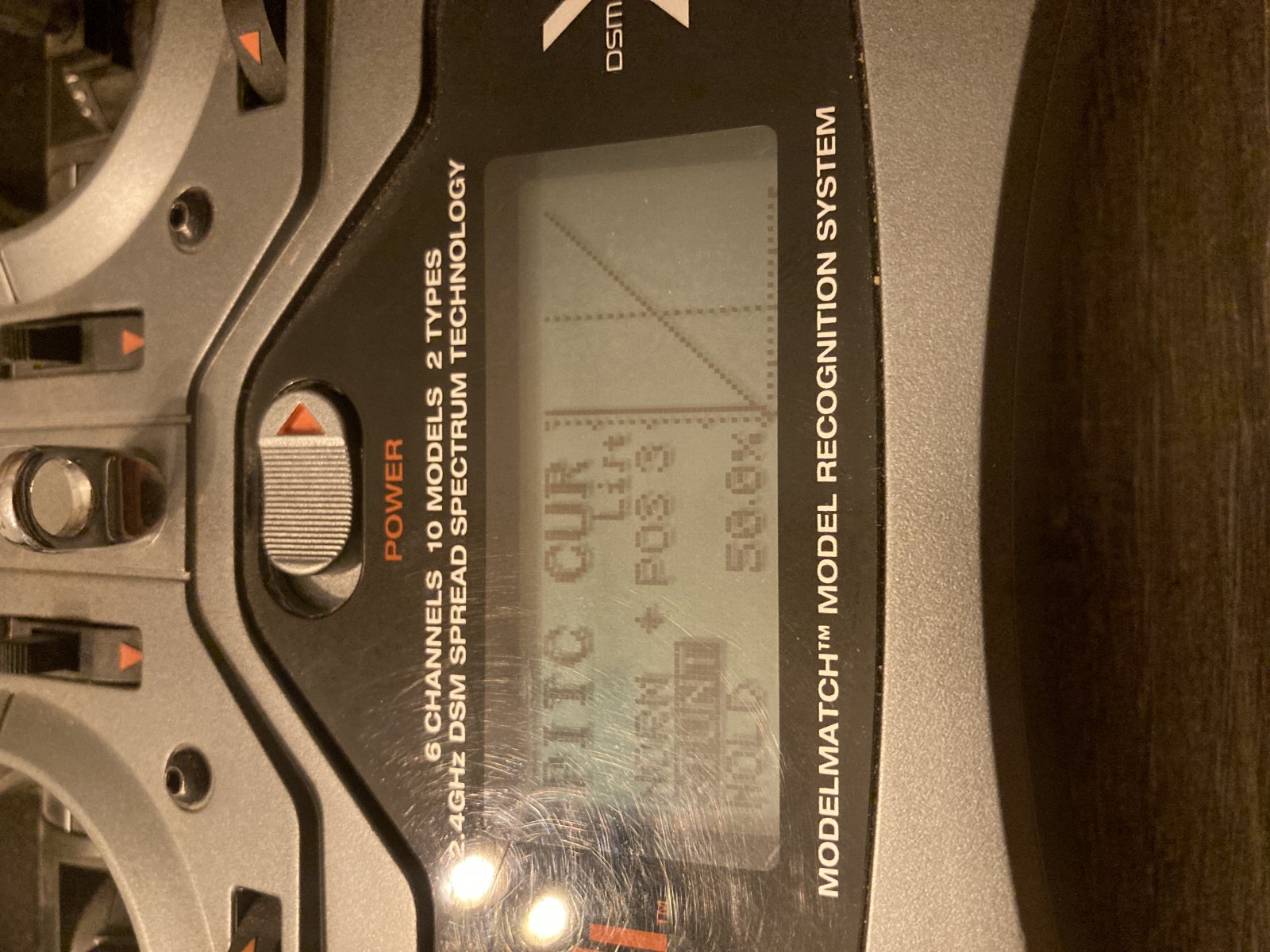

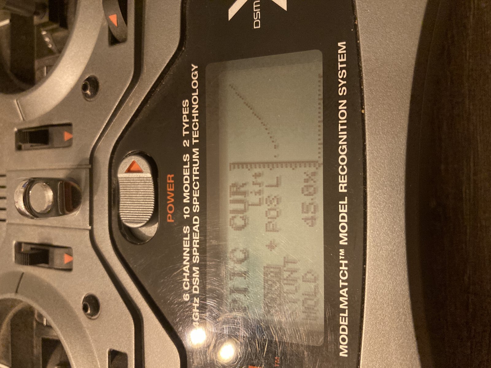

Kan iemand me hier mee verder helpen, heb de instellingen van het boekje overgenomen maar als ik mijn Nano s3 in stunt modes zet dan vliegt hij gewoon omhoog. In normale modes werkt hij perfect maar in stunt modes niet dan wil de pitch niet werken. Iemand die hier een oplossing voor heeft ?

Tsja, iedereen stelt zijn curves af zoals hij dat fijn vind, maar wat ik bij jou zie lijkt mij geen succes. Wat is je ervaring, dan weten we ongeveer hoe te helpen? Heb je geen ervaren vlieger in de buurt (vlieg club) die je kan helpen, dan heb je wellicht minder kans op schade. Wat ik nu zie is in norm mode, een lineare throttle curve van 0 naar 100, tenzij je echt je eerste stapjes in het helie vliegen maakt zou ik dat nooit doen. In idle up (of stunt zo je wilt) ga je naar vrijwel vol gas (lichte V-curve). Dus afhankelijk van de stand van je gas/pitch knuppel gaat er wel heel wat gebeuren als je schakelt. Wat ik in je pitch curve zie is dat je in norm mode geen lineaire curve heb, dat zou ik ook nooit doen, maar goed het kan werken en zorgt dat je (waarschijnlijk) minder negatief bladverstelling hebt. Je pitch in stunt is dan lineair van 0 naar 100, dat is dan wel direct agresief en volle bak (zeker als je nog aan het leren bent). Als ik je curves zo bekijk (en goed interpreteer) dan is er bijna niet te schakelen tussen norm en stunt zonder dat het toestel aan de haal gaat. Als je het per-see wilt proberen kun je direct starten in stunt, dan moet het werken, maar let wel, dan heb je volle bak toeren en blad uitslag, dus dan gebeurt er wel wat (nogmaals als je niet heel ervaren bent dan zou ik dat niet doen).
Eigenlijk moet je in de lucht ook niet schakelen tussen "normaal" en "stunt" je toerental is anders, EN je pitch is anders. dus ja. hij hoovert in normal. jij schakelt, toeren gaan omhoog (dus bij gelijkblijvende pitch zal de heli stijgen) tegelijk gaat de pitch op die stickstand ook wat omhoog. dus die heli gaat nog harder omhoog. Dus, als je naar stunt wilt, zet je de heli op de grond, motor even uit. daarna schakel je naar stunt, en laat hem in stunt optoeren. daarna ga je pas pitch geven om op te stijgen. maar, met veel toeren en pitch gaat het ding nogal "enthousiast" reageren. waarschijnlijk een stuk wilder dan de meeste gevorderde piloten het prettig vinden.. Wil je perse in de lucht schakelen, moet je de toeren veel meer in de buurt van elkaar leggen als je hoovert. en de pitchcurve moet op het hooverpunt identiek zijn. liefst na het hooverpunt ook trouwens.
