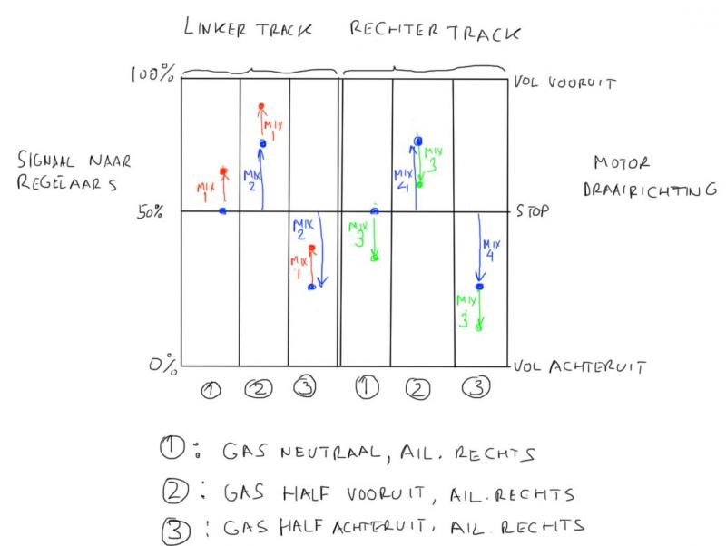

Ik probeer het nu met een plaatje: de blauwe bolletjes zijn je motoren als gevolg van de throttle, via mix2 en mix4, de rode bolletjes zijn het eindresultaat voor de linker track nadat er door mix1 bij een uitslag van de aileron knuppel naar rechts een stukje "bijgemixt" is, de groene bolletjes het resultaat van mix3 voor de rechter track, bij dezelfde rechterbocht.
Als je nu het eindresultaat vergelijkt voor de situaties 1, 2 en 3 (stop, vooruit en achteruit), dan zie je dat de tank in alle gevallen rechtsom roteert.
Wat jij zou willen is dat bij het passeren van de neutrale lijn door de blauwe bolletjes (mix2 en mix4), de rode en groene pijlen van richting omkeren (mix1 en mix3). Nog afgezien van een onbepaalde toestand bij het draaien bij nul voorwaartse of achterwaartse snelheid, kan dit m.i. niet bereikt worden zonder extra mixers en de mogelijkheid deze aan en uit te kunnen schakelen met de throttle.
p.s. ik heb de 50% maximale achteruit snelheid maar even buiten beschouwing gelaten.
edit: mixernummers aangepast
Max.
Precies zo zit het Max, met die tekening wordt het een stuk duidelijker. :thumbsup: Nu kan ik ook beter uitleggen wat ik bedoel.
Bij stap 3 gaat het rode pijltje van mix1 naar boven en de groene van mix3 naar beneden. Daarom klopt links en rechts niet meer. Maar als je dat deel van de mixer omdraait klopt links en rechts weer en is het probleem opgelost. Bij mix1 moet je dan bijvoorbeeld van de + een - maken en bij mix3 van de - een +. Het kan natuurlijk ook omgekeerd zijn maar daar kom je door proberen snel genoeg achter.
De vraag is alleen of je dat wel kan omkeren, ik denk van wel maar weet het niet 100% zeker.

Helaas, dat gaat niet werken. Als je een deel van mixer 1 en mixer 3 omkeert, ga je steeds dezelfde kant op, of je nu naar links of naar rechts stuurt.
Zoals ik al probeerde uit te leggen moet je de hele mix1 en mix3 omkeren (alle plussen worden minnen en omgekeerd), als de uitkomst van mix2 en mix4 "door de nul gaat", (de throttle dus). En dat gaat alleen door er nog twee mixers bij te maken die omgekeerd aan mix1 en mix3 zijn. Door de gasknuppel moet je dan een software-schakelaar laten bedienen die bij de neutraalstand van de knuppel omschakelt, en mix1/mix3 uitschakelt en mix5/mix6 inschakelt.
