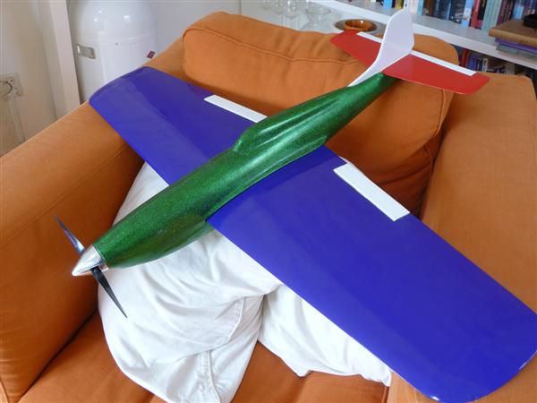

Afgelopen winter kreeg ik van Martijn van Doesburg een Club-20 kistje kado. Het is een Stiletto met een prachtige "bots-auto-groene" romp.
Ik heb hem electro gemaakt en wel zo dat ik hopelijk de brandstof-Club-20's kan bijhouden of voorbij ga ;-)
Hier het resultaat:
full
De aandrijving is als volgt:
Motor: Hacker A40-10S 8-pole 1600kV
Regelaar: Hacker X-70
Accu: Kokam 4S 3200 30C
Prop: 8 x 6 (momenteel)
Gewicht: 1350 gram (minimaal 1136 voor Club 20, dus redelijk zwaar...)
Afgelopen zondag heeft ie voor het eerst gevlogen en hij vloog erg goed. Het zag er ook snel uit maar dat is lastig in te schatten als je alleen vliegt.
Volgens motocalc ongeveer 18.000 toeren, 65 amp en 800 watt.
Komend weekend misschien testen met wat andere propjes en Unilog.
Groeten Joris
Ah, ziet er goed uit! ben ik toch niet meer de enige Club20 electro, ookal vliegt die van mij nog niet...

Hoi Andre. Het model is origineel van Jet en Speed Models geloof ik. Die zaten vroeger in Haarlem, maar bestaan al een hele tijd niet meer. Denk niet dat ze nog nieuw gemaakt worden. Jorrit heeft geloof ik wel mallen van de romp...
Het rompje is glas en de vleugel is schuim met balsa ingedekt.
Groeten Joris
De Stiletto (is trouwens ook weer een kopie van een amerikaans kistje) hebben wij 10 jaar geleden ook al electro gevlogen, Speed 700 motor op 16 cellen (nicad), vermogen was toen enorm, 350 Watt.
Als ie vloog deed ie het leuk.
