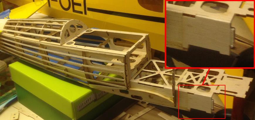

    Hallo allemaal. Na de PH-OEI ben ik gestart met de restauratie van een E-flite Stearman PT-17 15e met een spanwijdte van 1120 mm.

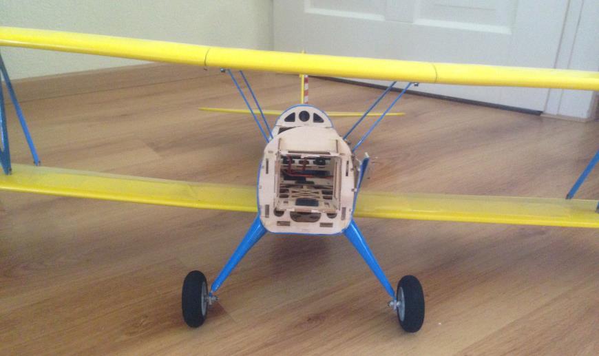

    Een tijdje geleden werd deze te koop aangeboden, echter met enige schade (onder vleugel geknikt, tips en cockpit beschadigd, voorzijde geheel in de kreukels, alle struts en het onderstel krom), zie de Marktplaats foto’s hieronder.
    Mijn bedoeling is om hem geheel te strippen en uit te voeren zoals de N4767V.
    Groeten, Eddy

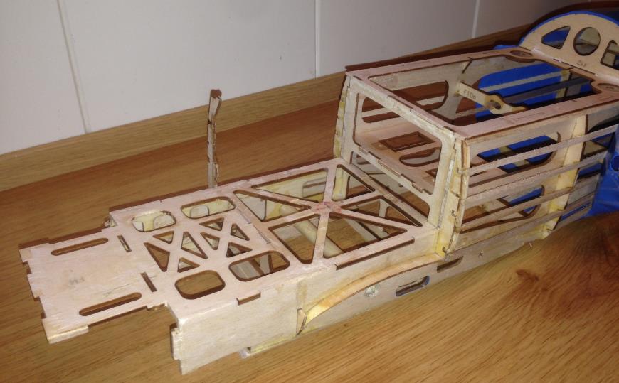

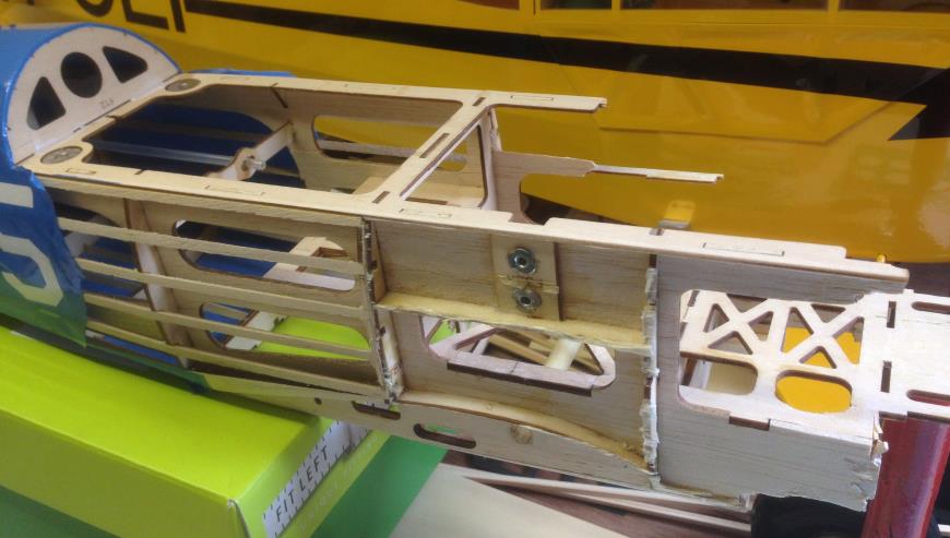

    Thuis aangekomen met mijn nieuwe “aanwinst”, heb ik de schade maar eens wat beter bekeken. Op het eerste gezicht lijkt het nog wel wat…
    …maar hij heeft toch een behoorlijke klapper gemaakt.
    En zo te zien is de neus al eerder gekraakt, gerepareerd en met aluminium versterkt.
    Groeten, Eddy

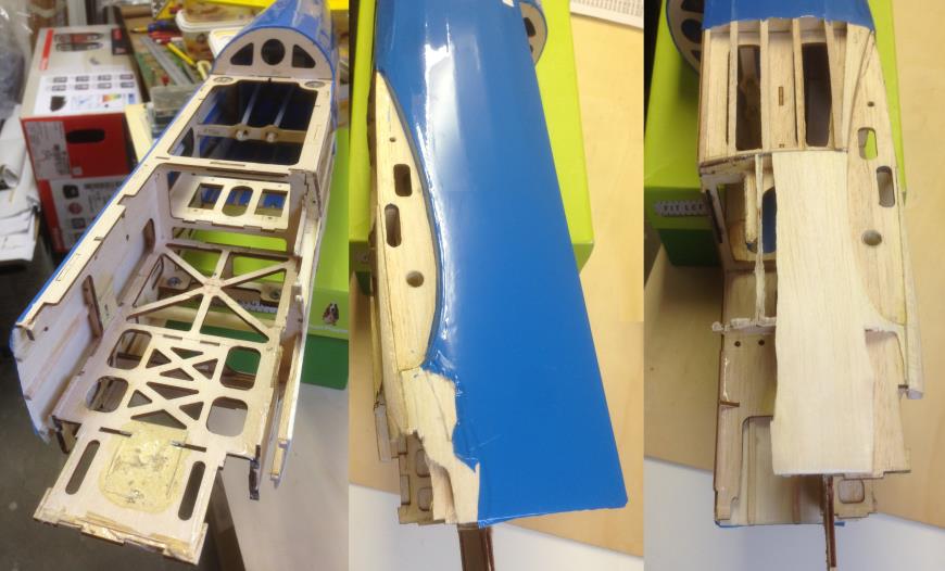

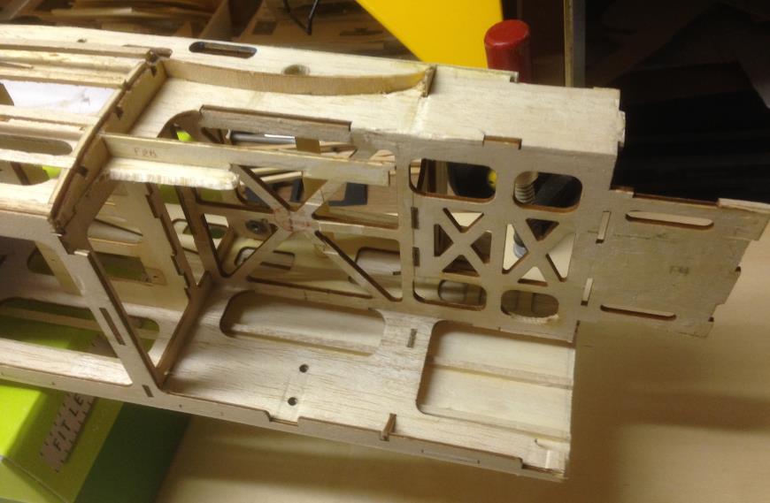

    Maar eens voorzichtig aan het slopen begonnen. Als eerste het brandschot verwijderd en een deel van de bekleding en de gekraakte onderdelen weggehaald.
    Daarna de bodemplaat en het aluminium eraf. Het valt me op dat het hout relatief gemakkelijk loskomt en de onderliggende constructie nauwelijks beschadigd.
    Vervolgens de spanten voor het landingsgestel verwijderd. Dat gaat ook relatief gemakkelijk, maar het heeft al een dreun gehad natuurlijk :hammer:.
    Er waren wat extra plaatjes in gelijmd voor ondersteunen van de accu, maar die heb ik verwijderd zodat de originele constructie weer tevoorschijn komt. De tussenstand:
    Groeten, Eddy

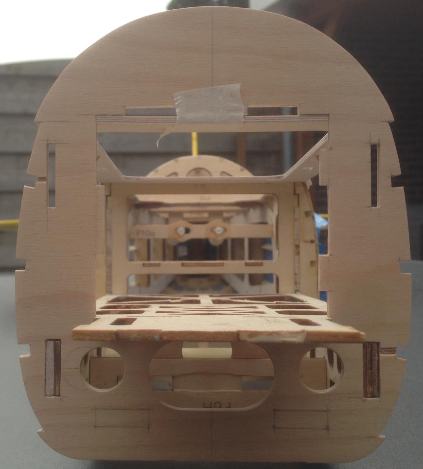

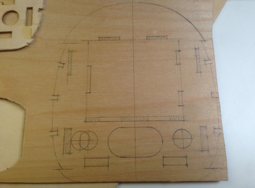

    Een kleine update vanwege het natekenen van de overblijfselen van het brandschot.
    Het 2 mm triplex wordt 3 mm multiplex. Wel iets zwaarder, maar dan kan er wat minder lood in het vooronder…

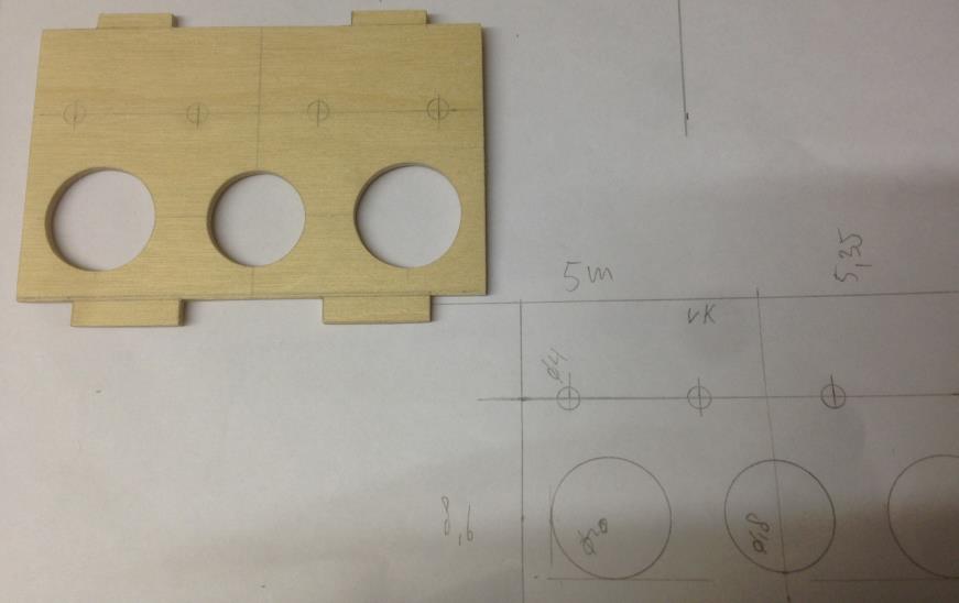

    Inmiddels is het 3mm brandschot uitgezaagd en liggen nieuwe spanten voor montage van het landingsgestel al weer klaar…
    Groeten, Eddy

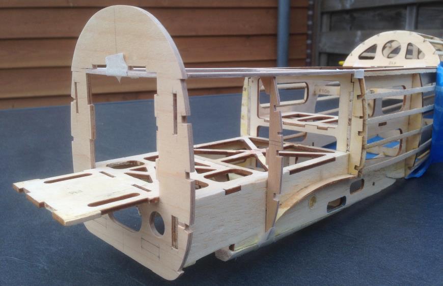

    …verder gegaan met het slopen. De beplanking is eraf van de ene…
    …en de andere zijde.
    Het voorlopige resultaat:
    De onderbouw kan blijven zitten.
    Groeten, Eddy

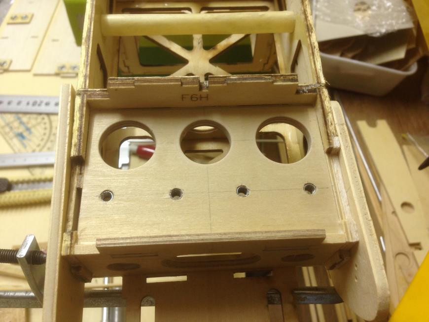

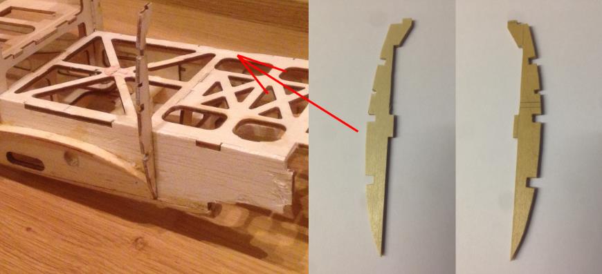

    Hallo allemaal,
    Het is tijd om met opbouwen te starten, te beginnen met het repareren van de aanbinding voor de onderstel-spanten.
    Het beschadigde deel verwijderd…
    Een stukje triplex aan de binnenkant en balsa aan de buitenkant met een paar flinke klemmen vastgezet….
    Na het bijwerken weer zo goed als nieuw:
    Het laatste ontbrekende spantje ligt ook klaar:
    Groeten, Eddy

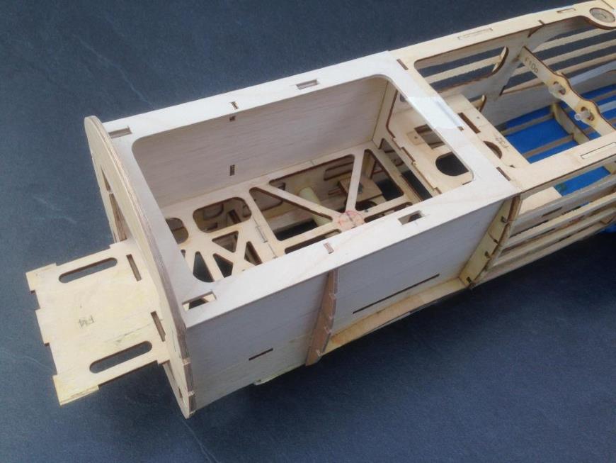

    Ik kon het niet laten de eerste nieuwe onderdelen even los in elkaar te zetten:rolleyes:.
    Alles past zonder spanning en precies in elkaar:cool:.
