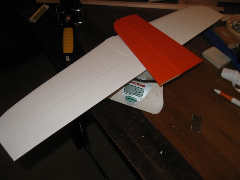

En hoeveel weegt dat stabilo Arjan, ben wel benieuwd wat een net gewicht is voor een F3J/F5J stabilo?
Gerben

Stabilo weegt denk ik een gram of 40.
Van Robert begreep ik dat het kielvlak en stabilo van zijn Cirrus ongeveer net zoveel wegen. Ik denk dat de meeste F3J staarten zwaarder zijn.
van mijn nieuwe twee cirrussen zijn ze 30 gram en ik heb composities gemaakt van 14 gram maar nog niet mee gevlogen dit ga ik na het duits open doen deze zijn ook geprofileerd HT 14>HT12
