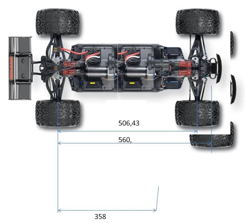

De breedte is volgens mij al voor elkaar bij een e-revo, die meet 416mm, de wielbasis moet wel flink vergroot worden.
Wat is de meest slimme wielbasis voor mijn projectje als het gaat om stevigheid en leuke body's? 510mm, 530mm, of dan maar gelijk de SC5 lengte, 560mm? Tot 510mm kan ik het volgens mij eenvoudig realiseren met het doorzagen van twee chassis en weer aan elkaar smelten. Bij 560mm moet ik denk ik constructief wat meer aanpassen.

Als je een tweede leeg middendif ertussen zet zal je alleen de achterwielen aandrijven omdat bij weerstand, bij de voorwielen, het tweede difhuis gaat draaien.
ja het probleem is idd dat je met 2 midden diffs die je aan elkaar hebt zitten zo (zelfs met 2 motoren) denk ik niet dat dat goed komt, denk dat het best zal werken als je de middelste shaft er uit haalt en zonder midden diff gaat werken...
Eén middendif gaat best, alleen moet die wel aangedreven worden door een motor. Het beste is, denk ik, om de cardan-as verlengen en één middendif ertussen te laten. Een leuk project trouwens.

..daar was ik onduidelijk in, 1 motor, geen twee (wel gaaf...) en dan met één lange cardanas naar de achteras. Of via een 2e difhuis, leeggehaald met daarin een gelockt middendif. Op die manier wordt de cardanas naar achter opgedeeld in 2 stukken met extra 'ophangpunt', de cardanas moet namelijk ca. 15cm verlengt worden.
In iedergeval, morgen kan ik een nieuw kaal chassis ophalen en ben in onderhandeling voor aankoop van de revo. Kan ik met bouwen beginnen, ik denk dat het een wielbasis van 51cm worden alleen nog geen (rally-)body op de kop kunnen tikken, die is bepalend, is die 53cm dan wordt hij 53cm, heeft iemand nog een kappie liggen...

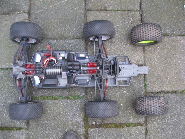

Hij is er..

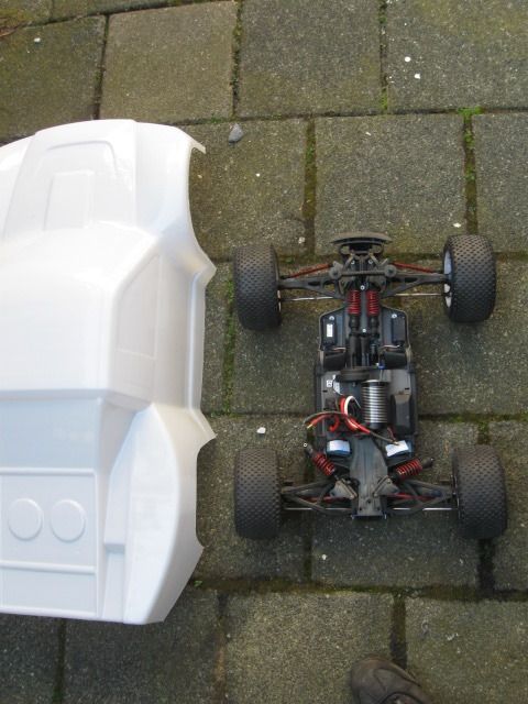

Gisteren opgehaald, een E-Revo monster brushless, eigenlijk 2 revo's, een 2e in onderdelen.
Maar ik ben er nog niet uit. Even wat gereden, 4 cells is leuk maar 6 op cellen wordt het pas echt leuk. Rijden met een 'Vierkante auto', wielbasis nagenoeg aan de spoorbreedte gelijk, da's niet mijn ding dus hij moet en zal een end langer worden. Als ik het zo zie staan twijfel ik of 51cm of 53cm daar de oplossing voor is. Ook even opgemeten, over de wielen (de originele zitten er niet bij) meet ik 44cm ipv de 42cm die traxxas opgeeft. Tsja, en dan kom je toch al gauw weer uit bij de shortcource/ hpi SC5-achtige kappen (ik kan geen 44cm brede rally kappen vinden, kijk ik met mijn neus?).

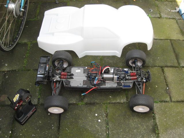

E-revo to 5SC conversion

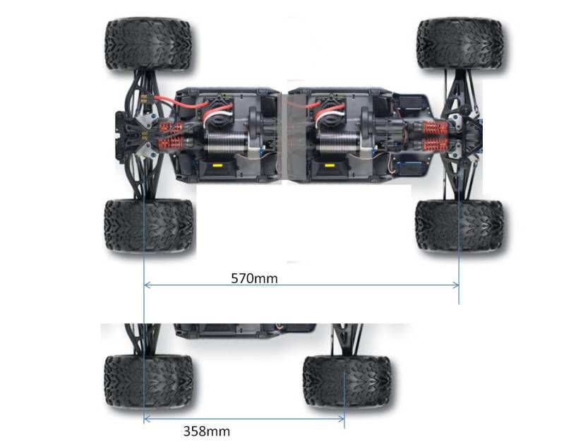

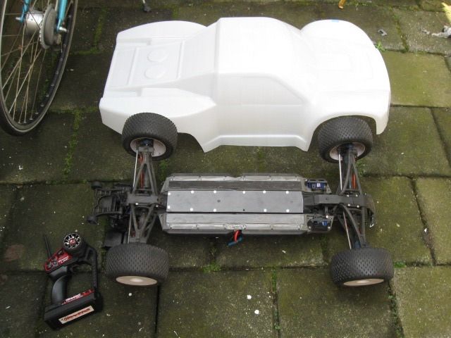

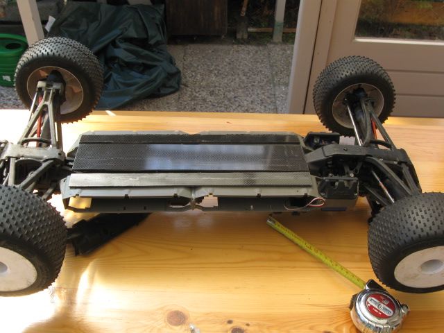

..we zijn er uit, de wielbasis wordt 570mm en zo moet dat er ongeveer uit komen te zien:
Met twee difhuizen en van een experimentje met twee monsters er in zal het tzt ook wel komen. Hoe ik het technisch gezien ga bouwen dat vogel ik gaande bouwproces wel uit.
Het eerste wat op de kop moet getikt moet worden is een 5sc body, is die in huis gaat de zaag in de Revo. En dan op termijn eens kijken of ik een Turbotwin kap kan regelen, ik heb een eerste gesprekje gehad met iemand die denkt zo'n grote body te kunnen trekken, maar dan zal het nog in ca. 3 aparte secties/ losse onderdelen moeten gebeuren.
Tot zover...

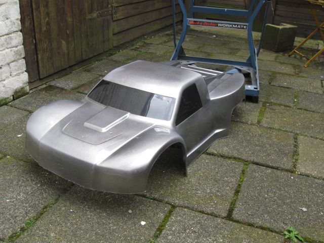

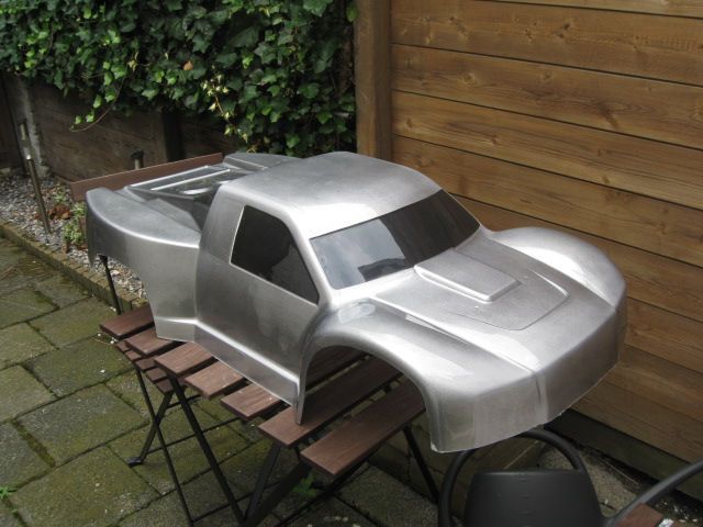

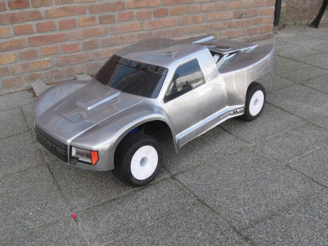

De kap is binnen voor mijn e-revo to big scale project, een woodster body:
Kan vanavond het zagen beginnen:

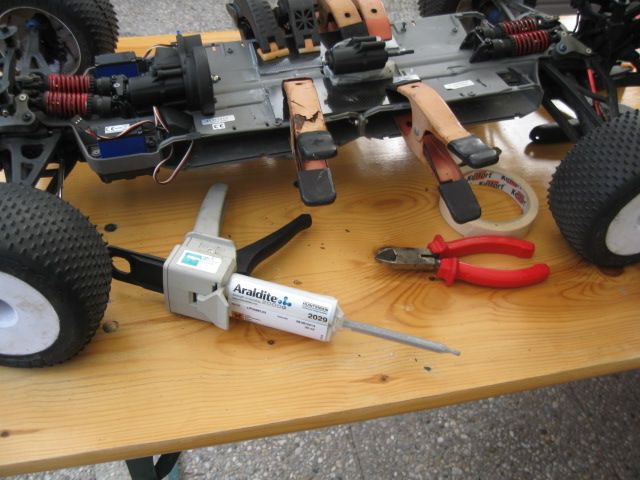

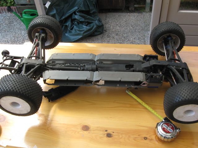

Vanavond de zaag in beide chassistjes en aan elkaar prutsen...
Je hebt al min of meer beslist, maar is dat nuttig met 2 motoren? Gaan toch nooit exact hetzelfde draaien?
Ik zou voor een langere cardan gaan. Gewoon carden verzagen, buisje erover, braseren of lassen. Of een bestaande langere natuurlijk.
Wel benieuwd nu.

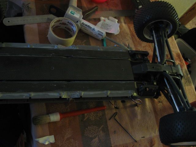

2 halve chassis aan elkaar smelten, zou ik niet te zwaar op rekenen. Liever met een plaatje of wat profielen bevestigen.

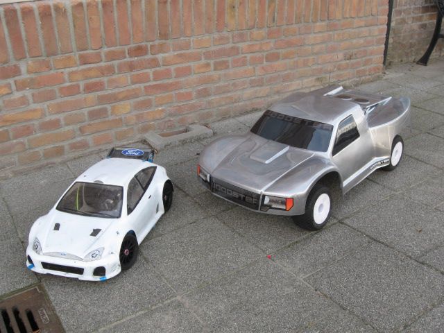

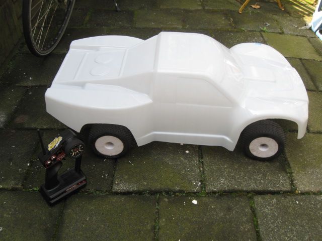

Op verzoek even een traxxaszender erbij gezet mbt verhoudingen/ formaat.
175mm
Wat er nu onderzit, 145mm, is volgens de verwachting te klein. De ca. 200mm wielen waar de 5SC op staat is wat te gek voor deze auto vermoed ik mbt tot de assen e.d. Er staat een setje Proline Trenchers 175mmx70mm banden op velg in bestelling voor mij, hopelijk volgende week in huis. 175 mm is ook de juiste schaal/ grote voor als ik nog eens een Daf Turbotwin-II kap weet te maken. En hopelijk staat die 175mm qua verhoudingen ook netjes onder deze woodster-body.
