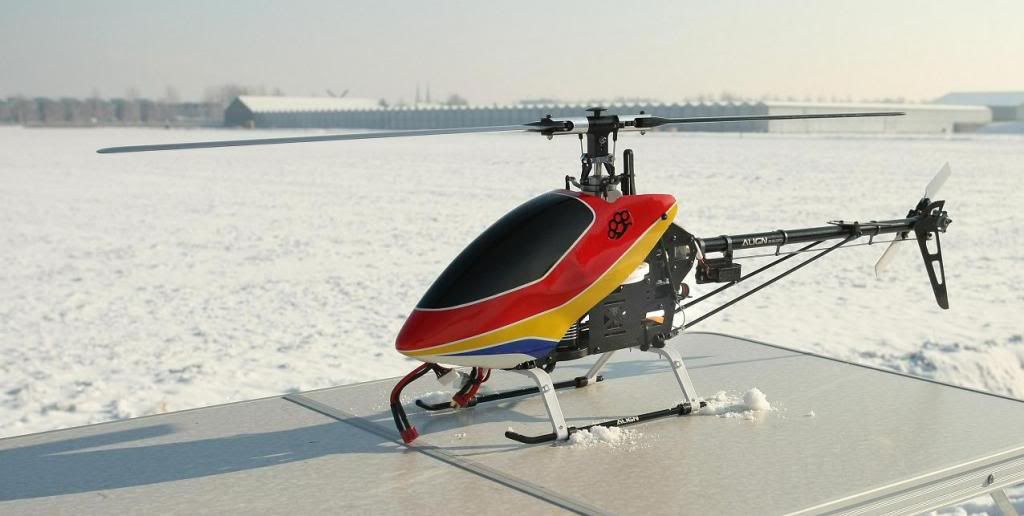

Dit bleek voor de piloot geen enkel probleem met de verwarmde zendermuts, maar voor de heli wel! Ik heb in mijn Flybarless HK500CMT een Gaui GU-365 unit zitten en die kan NIET gebruikt worden onder nul!
De eerste vliegbewegingen (een minuut ongeveer) gingen geweldig maar de heli wilde ineens alleen maar meer en meer roll-links dus met hartkloppingen snel aan de grond gezet. Na een "temperatuur-stabilisatieperiode" van een 5tal minuten nogmaals geprobeerd met een verse accu. Dat leverde even een moeilijk moment op omdat de tuimelschijf direct na optoeren zichtbaar op "linksaf" vastgenageld stond en de heli dus lekker sneeuw wilde happen (als ik dat toegestaan had).

Idd blij dat ik niet crashte. Het zal wel aan de oudere e-stab liggen, de GU-365 is idd een piezo-variant. Misschien dat MEMS sensoren (3G, BeastX, HC3) wel onder nul kan maar ik ga het iig niet proberen.
