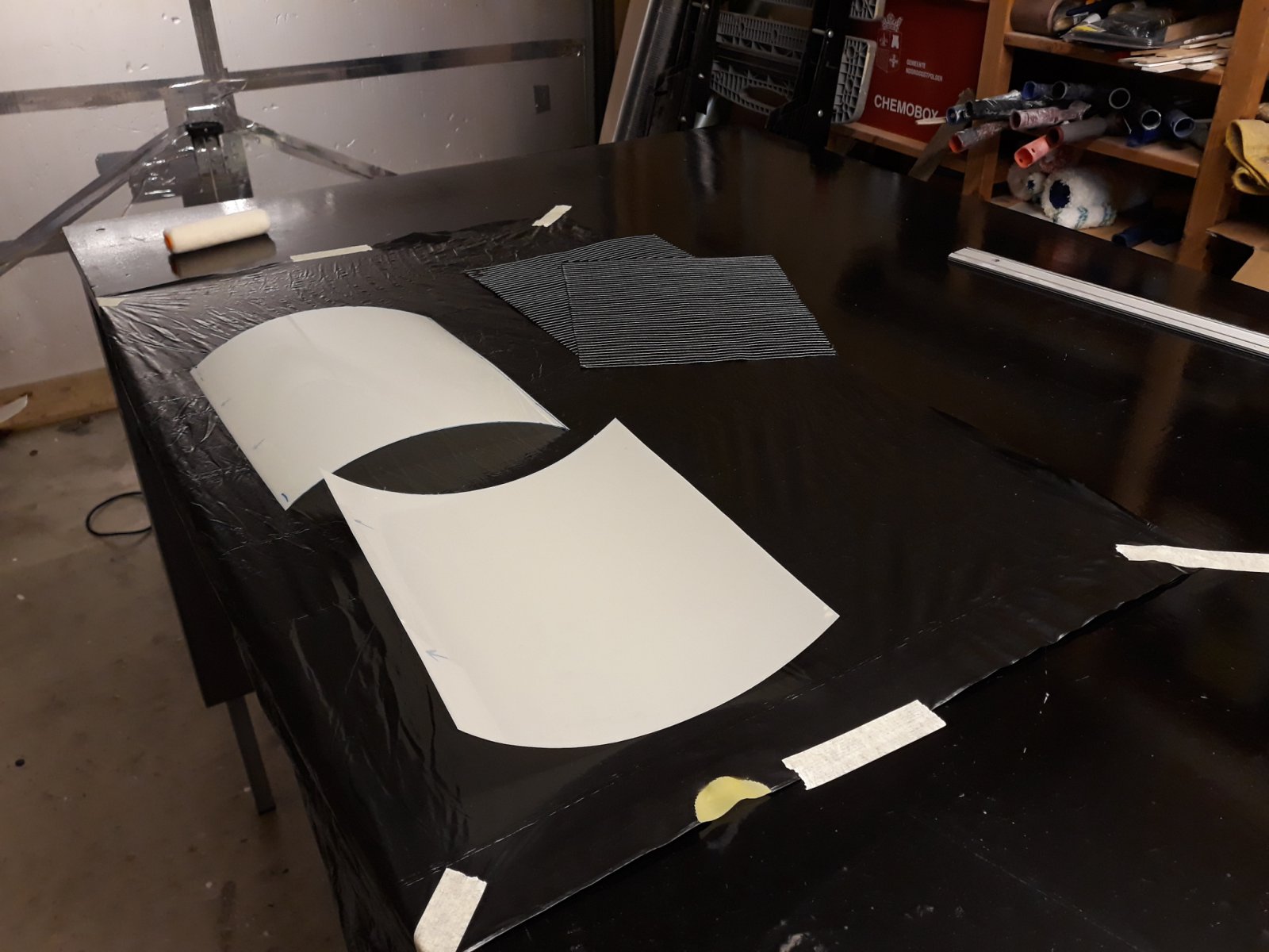

    Na zo'n 25 jaar niet modelvliegen is het tijd voor wat nieuws. Het kriebelt om een grotere electro-zwever te bouwen. Na uitgebreid lezen (Genie, Genoma 2) ben ik bij de Supra uitgekomen. Deze past beter qua grootte (de romp van de Genoma vind ik echt te lang voor transport).
    In dit draadje zal ik de bouw proberen bij te houden. Dat gaat zeker een tijdje duren, maar ik hoop dat het interessant is voor anderen. Het gaat mij in ieder geval helpen mijn gedachten te ordenen.
    Met vacuum bagging heb ik nog geen ervaring, noch met het vliegen van zwevers groter dan 2.5 m met flaps en rolroeren. Dat wordt interessant. Epoxy en laminaat zijn me niet vreemd (boot, surfplanken) dus dat deel zal hopelijk redelijk goed lukken.
    Stap 1 was een bezoek aan Berrie om zijn Supra te bekijken, en een hele hoop aantekeningen te maken. Vervolgens boodschappen doen. Materialen zijn ondertussen grotendeels binnen:
    - schuimkernen van Dirk (dank!)
    - 60 grams carbon biaxiaal. Het is de vraag hoe mooi dat wordt, experiment.
    - een pre-fab staartboom, niet conisch. Ook een experiment.
    - Carbon 50k roving voor cap strips
    - een bouwtafel
    - twee planken met aluminium strips als bouwplank voor de liggers en de vleugels.
    - een vacuumpomp met bijbehorende spullen

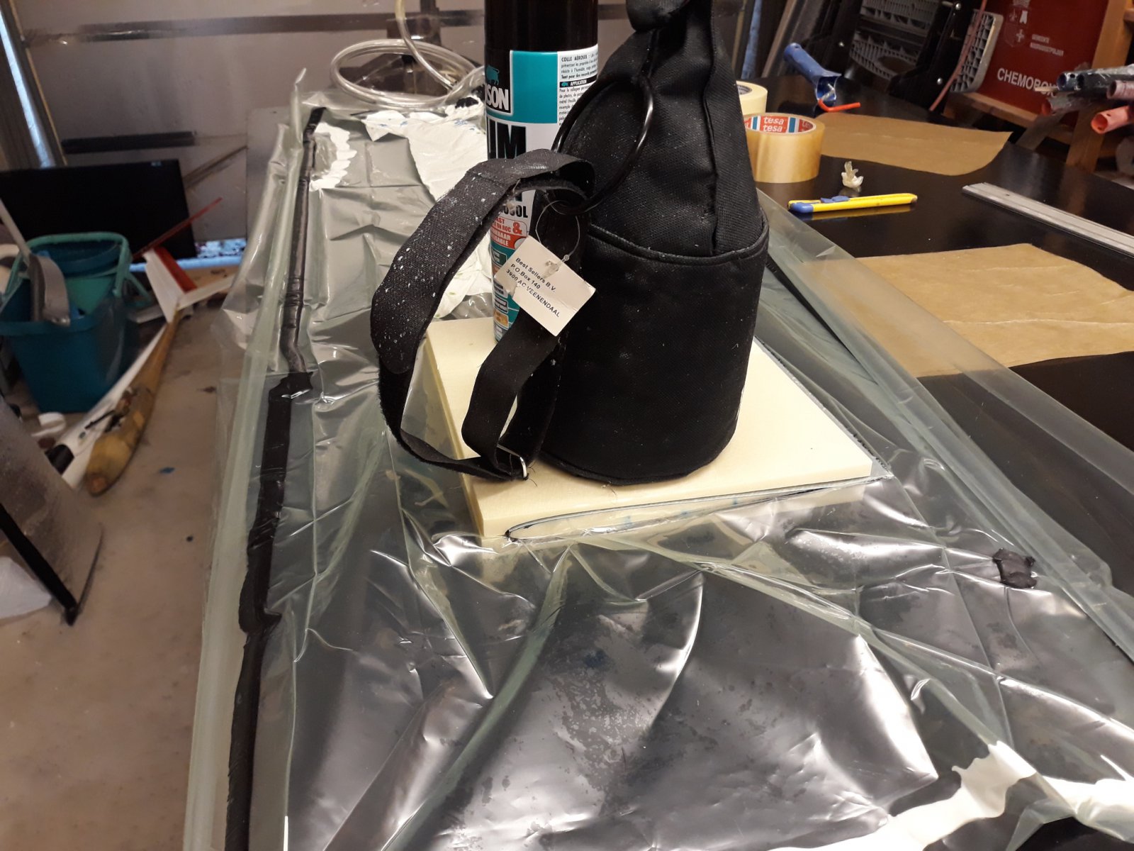

    De eerste experimenten met het maken van cap strips zijn ondertussen gaande. Vandaag voor het eerst in een vacuum zak, ik ben heel benieuwd hoe het er uit komt.
    Ten slotte is mijn enige overgebleven zwevertje weer operationeel gemaakt, om het gevoel weer terug te krijgen en bij mooi weer ook wat te doen te hebben.

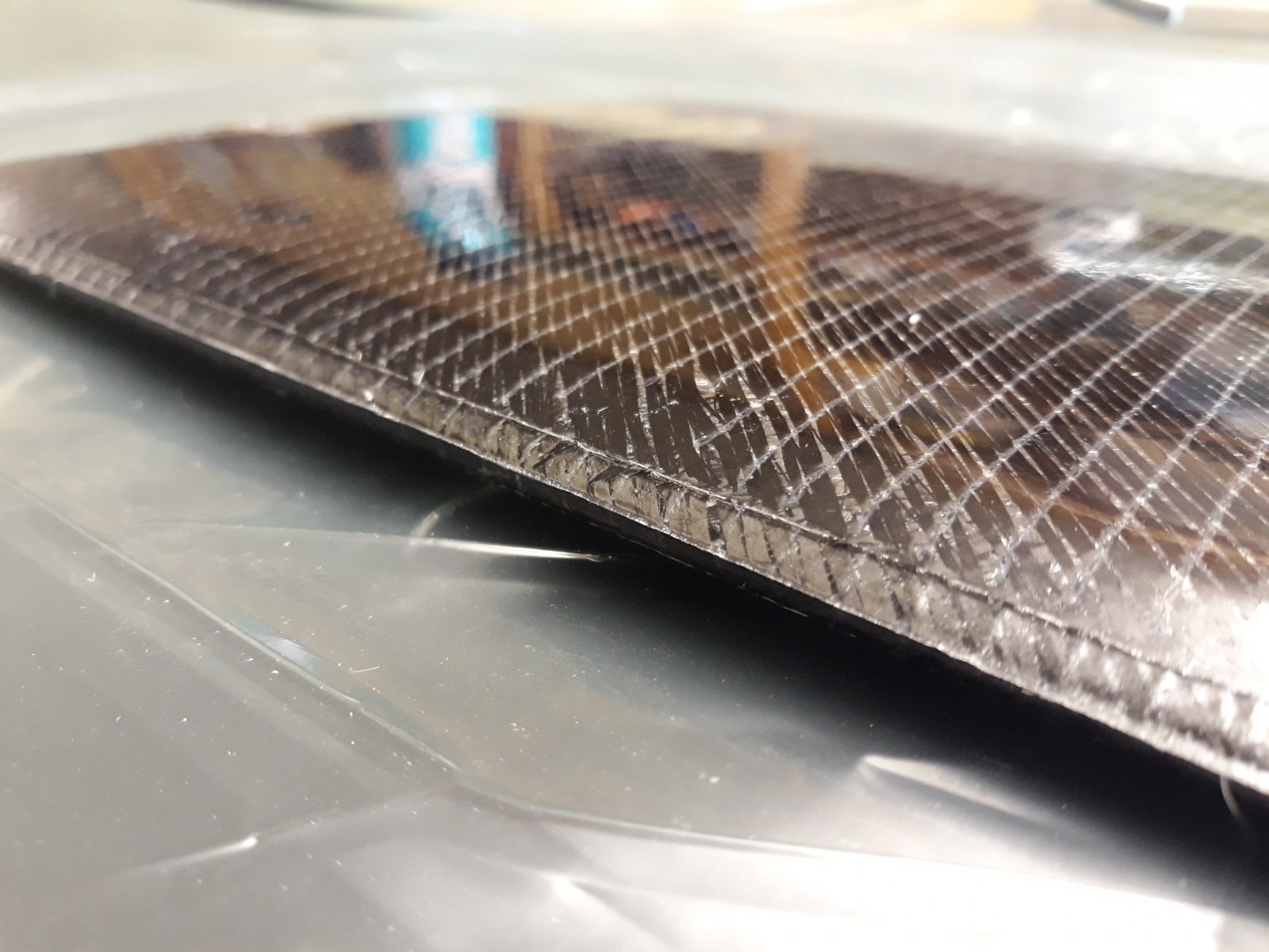

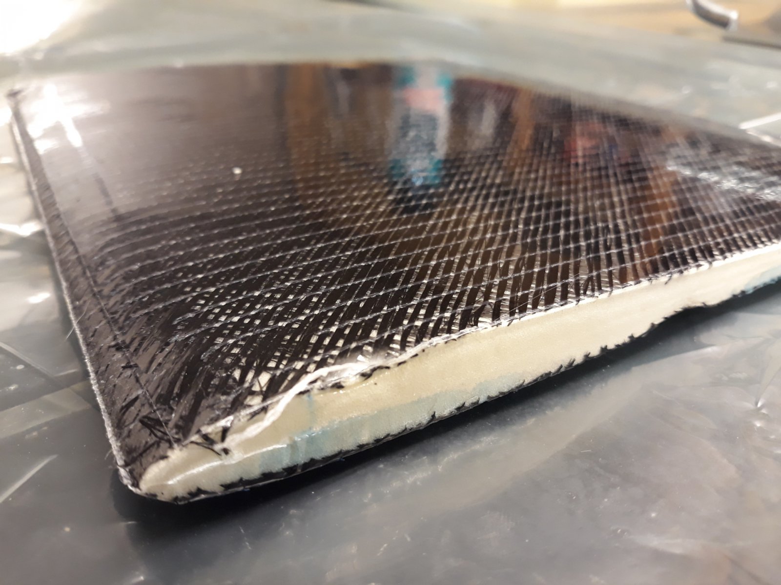

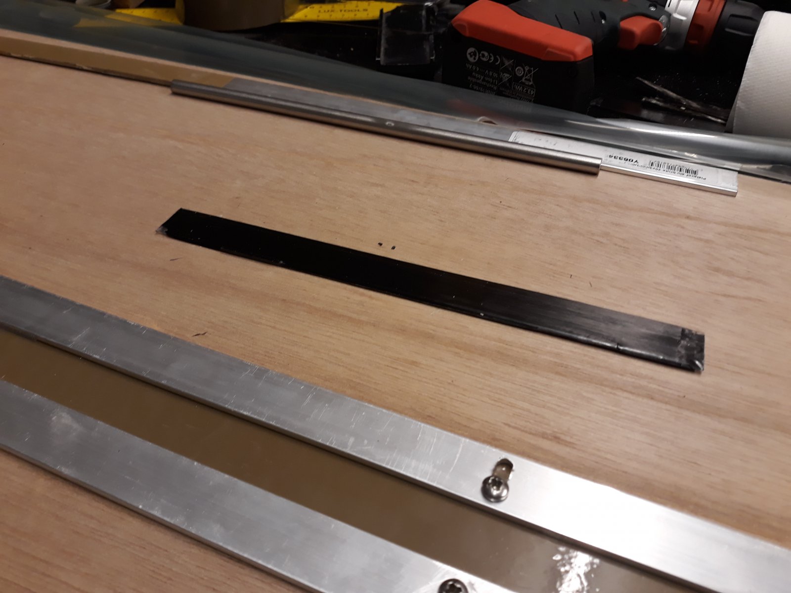

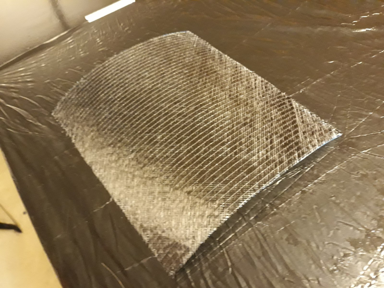

    Vandaag is mijn eerste vacuum experiment uit de zak gekomen, het tweede stukje test cap-strip van 20 cm.
    Een enorm stuk beter (en stijver) dan de eerste. Bij de eerste bleek het harsgehalte veel te laag geworden te zijn,
    deze komt met een percentage van 50% redelijk dicht in de buurt van ideaal. Recept: lekker "soppen" die rovings.
    Lessen geleerd:
    - 8 a 10 rovings van 50k voor een 2mm x 20 mm cap strip nodig.
    - tacky tape komt NIET meer los van je vacuumfolie. Je hebt dus echt 1 kant nodig die open kan met zo'n buis+stok constructie...
    - mijn pomp maakt herrie en rookt wat olie. Hij krijgt dus waarschijnlijk toch nog een vaatje met drukschakelaar, of een afdakje
    zodat hij buiten de garage kan staan.
    - scherpe hoeken van je bouwplank zijn niet goed voor de vacuumfolie.
    - Scherpe hoeken van de aluminium strips voor het cap-strip-gootje ook niet.
    Verder eigenlijk best geslaagd! Een sterkte test moet nog. Eerst verder laten uitharden.

  9. DirkSchipper
    DirkSchipper Forum veteraan
    Lid geworden:
    7 jun 2005
    Berichten:
    5.917
    Locatie:
    Utrecht
    Goed resultaat die 50% vezelvulling! :thumbsup:
    Ik gebruik de allergoedkoopste acrylaat-kit van de bouwmarkt.
    Ik leg de folie op de werkbank (PE-folie),
    werkstuk op de voorste helft van de folie,
    U-vormige ril van kit (open kant van me af),
    leg de vacu├╝mslang op z'n plek in de kit,
    over de vacu├╝mslan nog een reepje kit,
    folie dischtvouwen,
    goed opletten dat evenntuele plooien met kit gevuld zijn, maar meestal is dat eenvoudig te doen,
    pompen maar ...
    De volgende dag is de kit half hard en trek je de folie eenvoudig er vanaf.

    Ah, de kit is dus niet alleen goedkoper maar ook handiger! Dank voor de tip. Ik dacht het mezelf makkelijk te maken met de tape, maar dat werkt dus niet zo.
