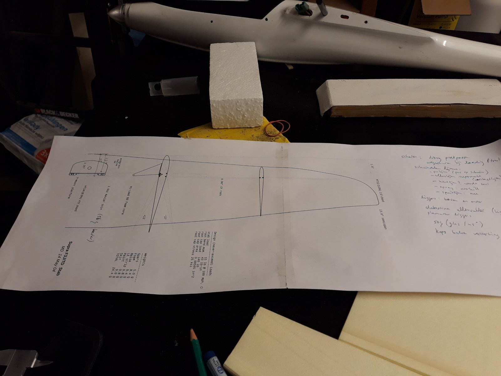

Stabilo bouwplannen uitgeprint, goed bekeken en tevens het bouwverslag van Nuevo (https://www.rcgroups.com/forums/showthread.php?437733-another-supra-build-the-slow-way) op rcgroups nog eens bekeken. Een pep-talk van de meester (Berrie) en we zijn klaar om verder te gaan.

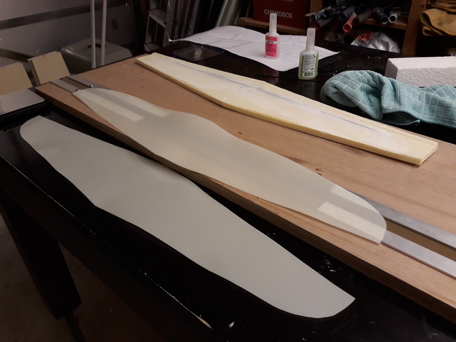

Stabilo-helften op maat gesneden. Deze kernen zijn het minst geslaagd van de hele set omdat ze zo dun zijn, maar gelukkig is het grootste deel van de verkrulde voorrand er af gesneden bij de tip. De leading edge en een paar groefjes van de snijdraad moeten nog wat geplamuurd en geschuurd.

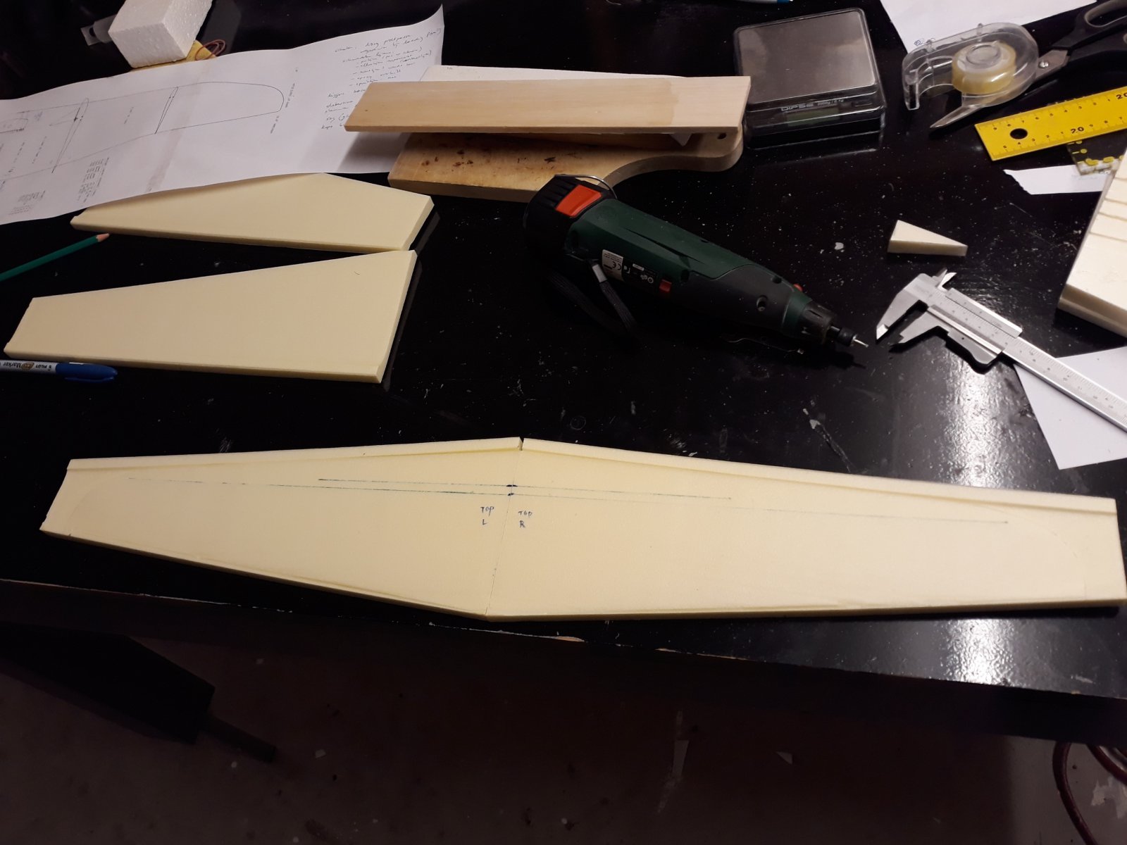

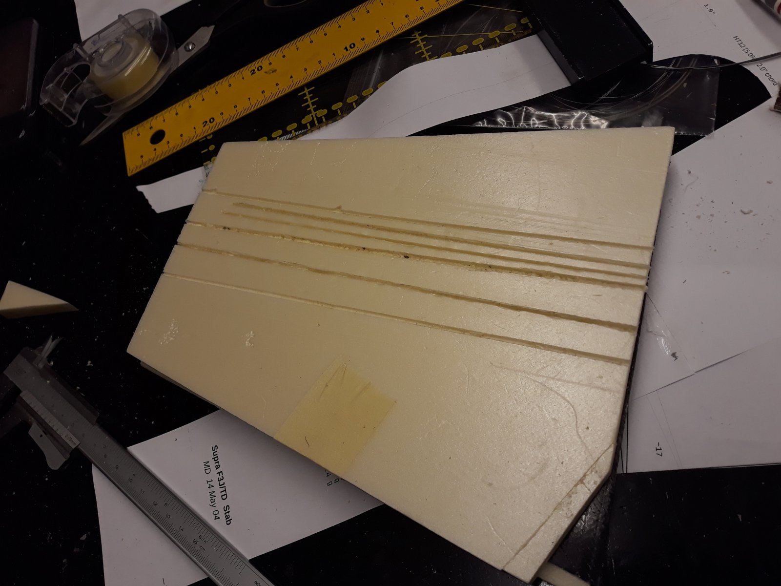

Stabilo-helften gemarkeerd voor de koolstof liggers (1.5 mm rond). Vervolgens de twee helften verlijmd. Morgen plamuur kopen en verder met de versteviging van kops balsa voor de schroef.
Ten slotte nog wat experimentjes gedaan met mijn lidl-dremel voor het frezen van de groeven. Met 6 mm balsa en een stalen lineaal als onderlegger moet het lukken, zij hij optimistisch ...

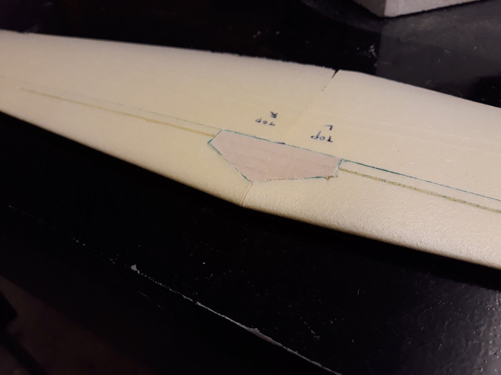

Kops balsa versterking ingelijmd en geschuurd, eerste liggertje ingefreest (balsa stukje moet nogmaals).

Dank voor de tip. Ik heb vandaag niet veel gedaan, alleen de tweede ligger ingefreesd. Morgen verder met de andere kant. Dan liggers vastlijmen, plamuren en schuren. Ik zal dat zeker meenemen voor het lamineren, had me niet zo gerealiseerd dat die smeltlaag daar niet OK voor zou kunnen zijn.

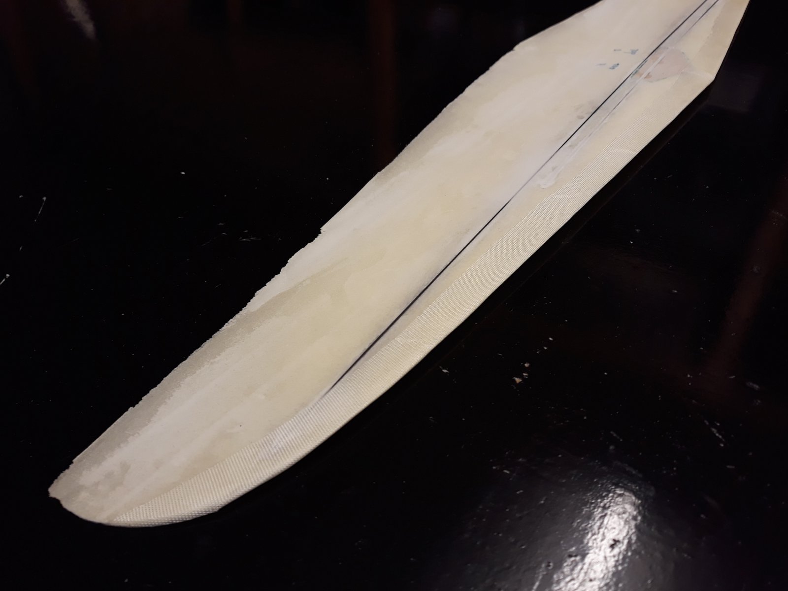

Het stabilo heeft nu carbon liggers en is geplamuurd. Helaas wel een dikke blunder gemaakt:
ondanks een testje blijkt cyano dus WEL het schuim aan te tasten, mijn mooie discrete lijmactie
werd dus een wat minder discrete plamuuractie. Gewicht is nu (voor het schuren) 19 g ipv
het doel van 15 g.

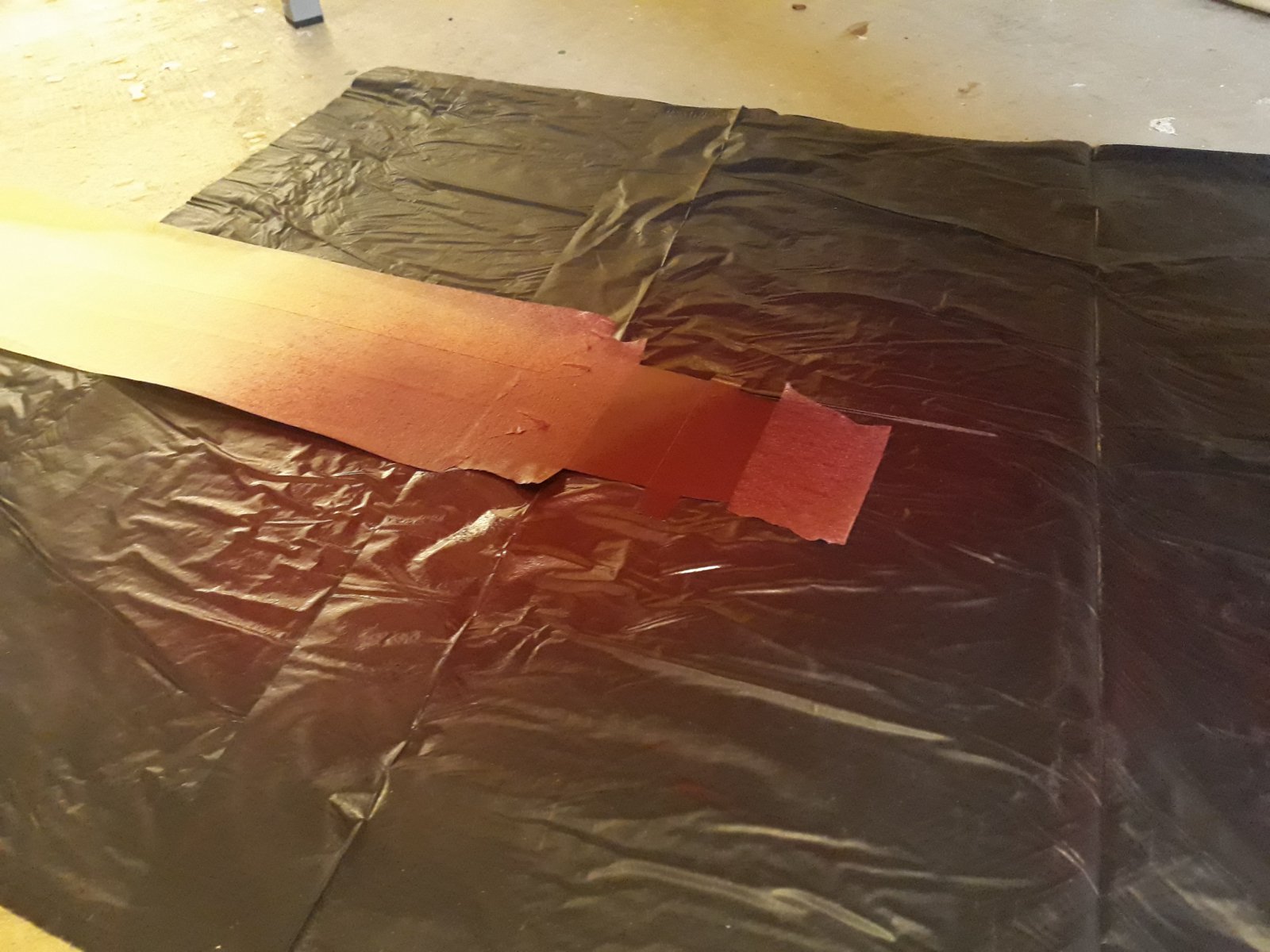

Mylars verdund aan de randen (schrapen), in de wax gezet. Verf besteld, en nu het eerst experiment met spuitbus verven ...
Ik ben daar waardeloos in dus hopelijk komt het goed. Eerste streepjes gingen redelijk zo te zien, steeds 5-10 minuten wachten
tussen de laagjes en dun opbrengen.
Zoals je ziet wordt het eindresultaat carbon, wit en paars. Hoe precies blijft nog even een verrassing (voor mij ook :-)).

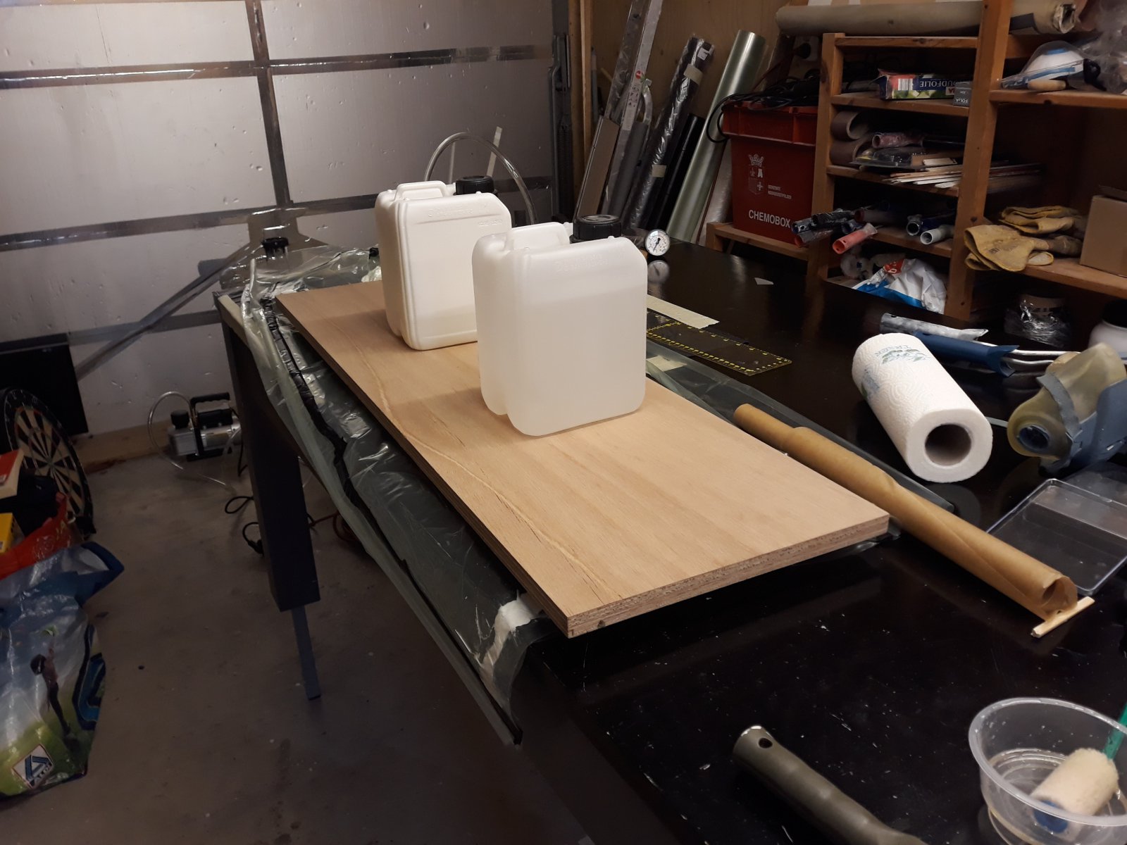

't Stabilo zit in de vacuumzak. Nu maar duimen dat het er allemaal goed uit komt!
Lessen voor de volgende keer:

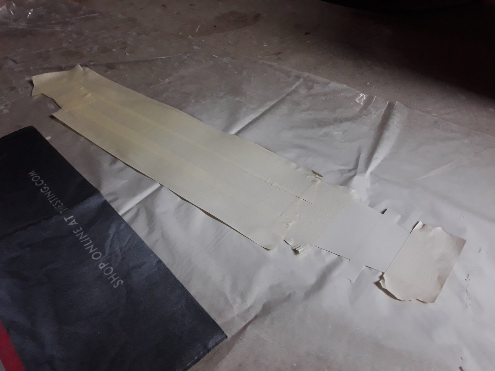

- leading edge stripjes plakken (50 g glas) was een klein drama. 2e poging ging beter: neus van het stabilo afgetaped
en ingespoten, en de stripjes zonder bakpapier direct ingespoten en vastgehouden. Vrijwel direct er op plakken.
- de verf op de mylars is HEEL kwetsbaar. Niet op ademen, naar kijken, aan denken ... Gek genoeg ging het bij
het inrollen wel vrijwel goed op 1 plekje na.
- In de vacuumzak schuiven was een drama, omdat die zak dicht zit met tacky tape (1 smalle ingang).
Volgende keer een helemaal open zak gebruiken die je over het werkstuk heen kan vouwen.

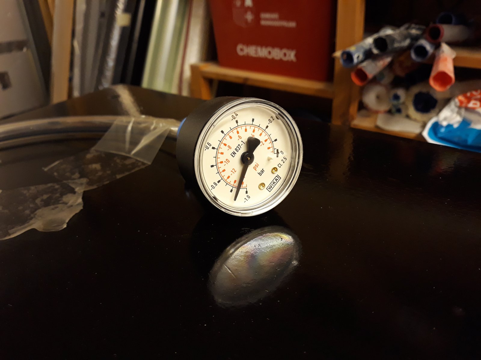

Het vacuum houdt voorlopig goed met 0.08 bar ongeveer. Je ziet er niks van, maar toch maar een plaatje.
