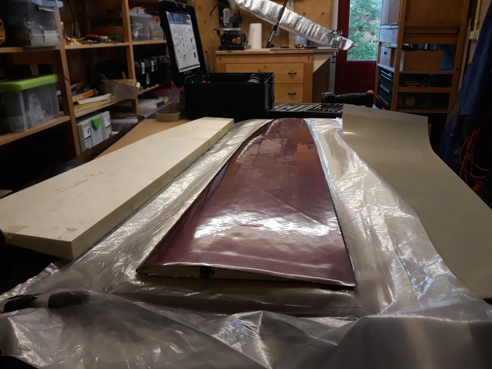

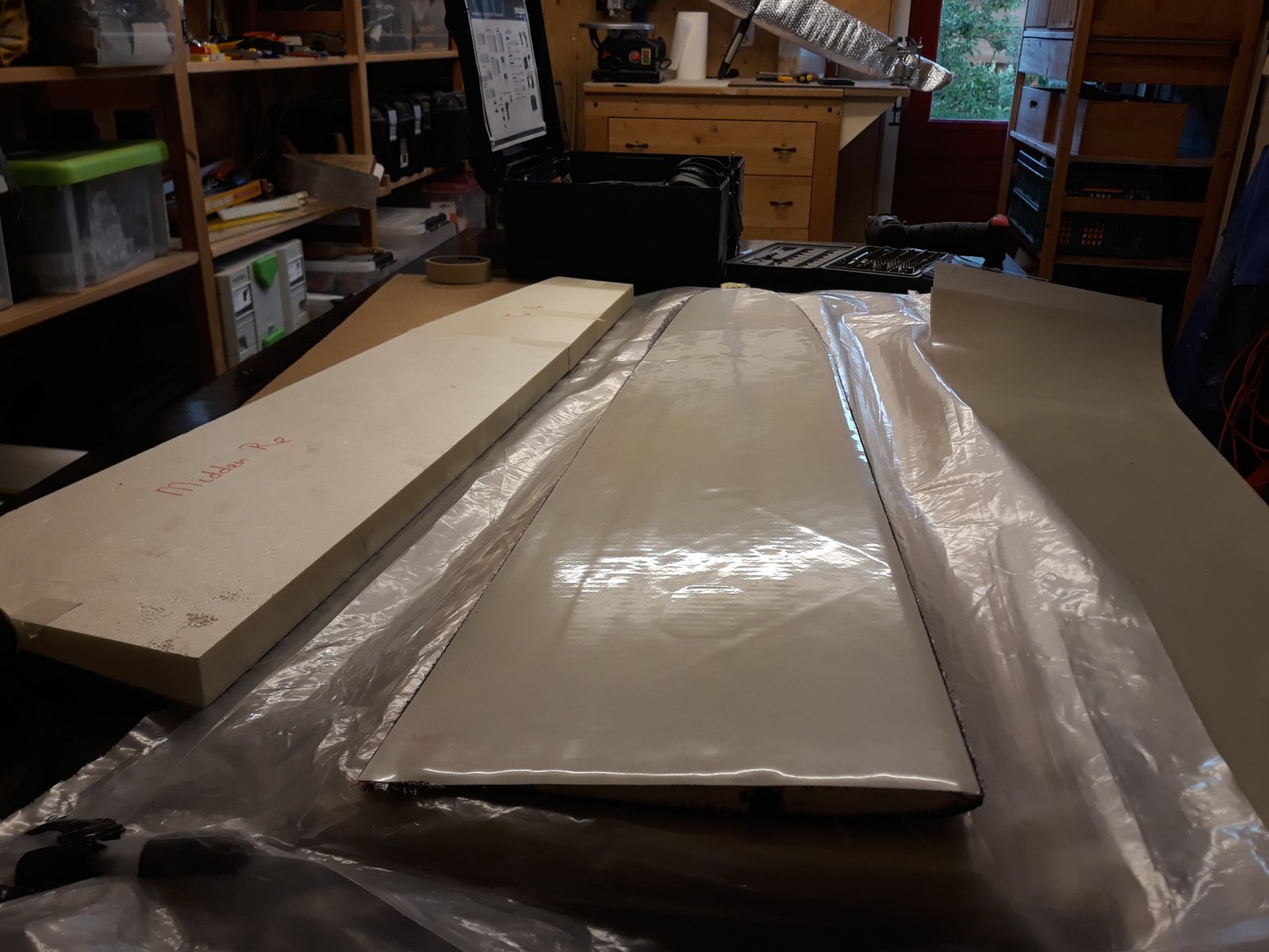

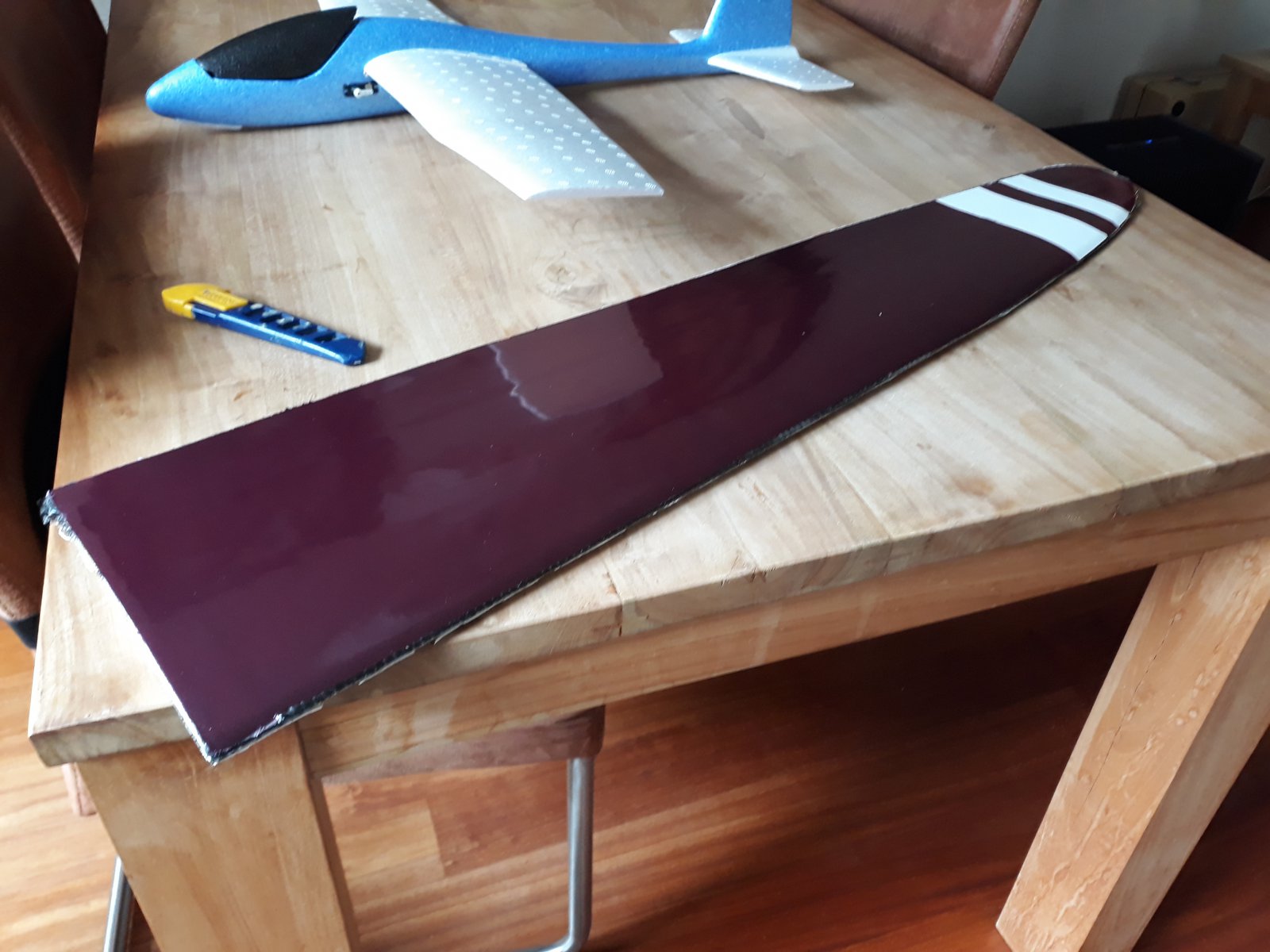

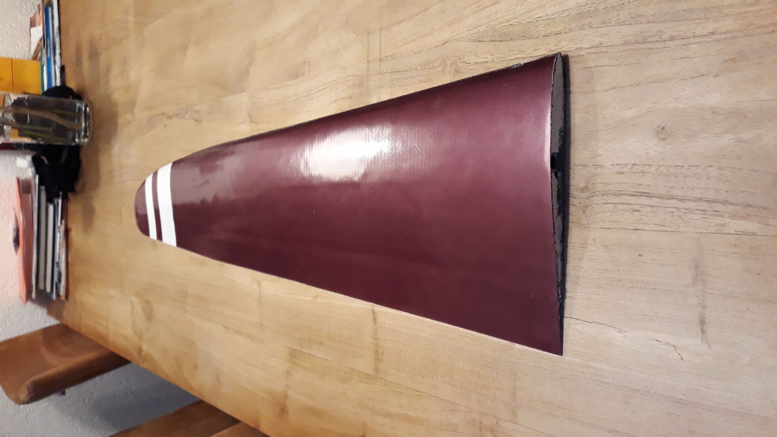

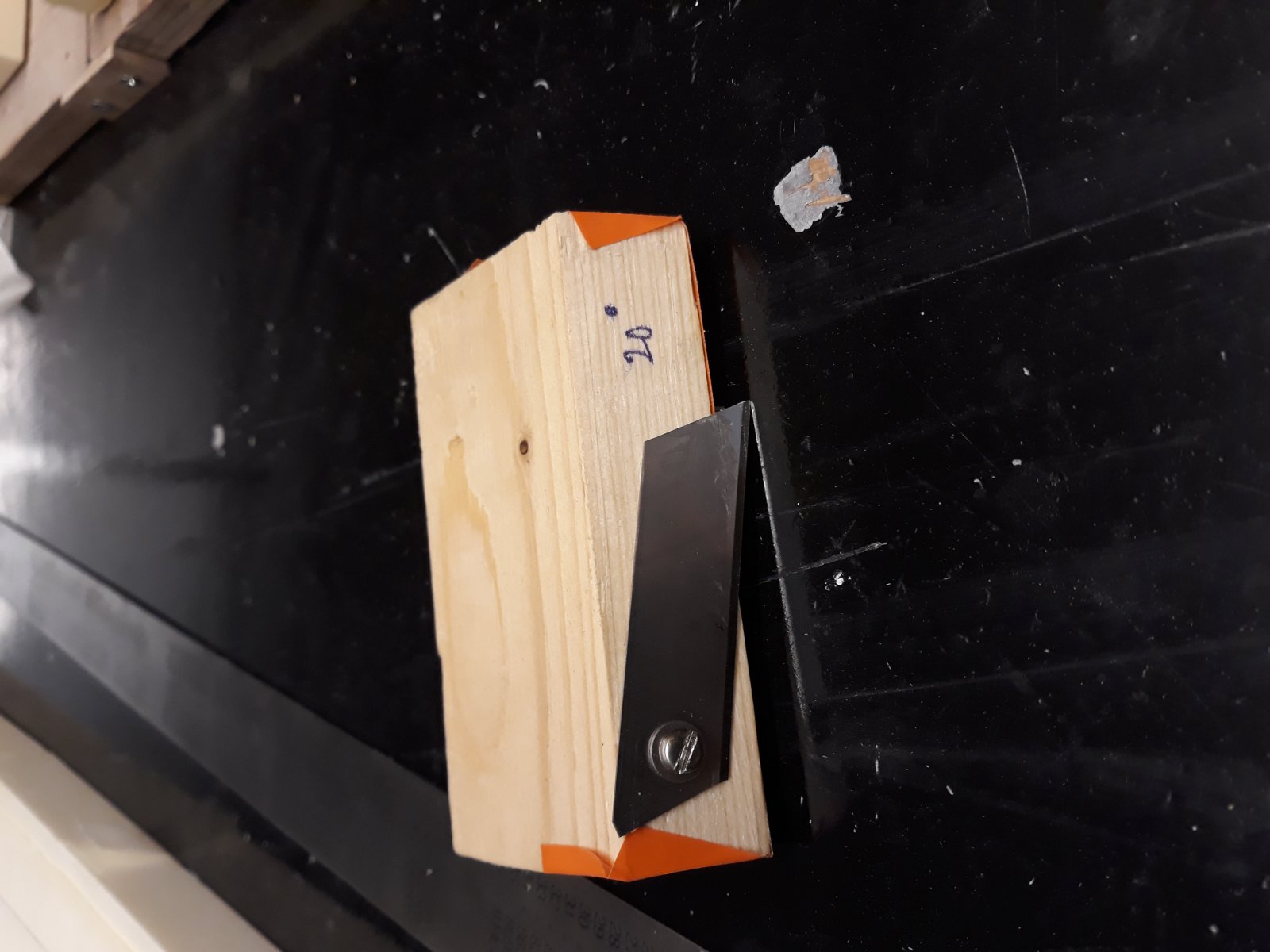

Mylars opnieuw gespoten, dit keer met dun geschraapte voorlijst. Bij de paarse ging het alsnog bijna mis met verwijderen van de afplaktape, maar dat was gelukkig te redden.

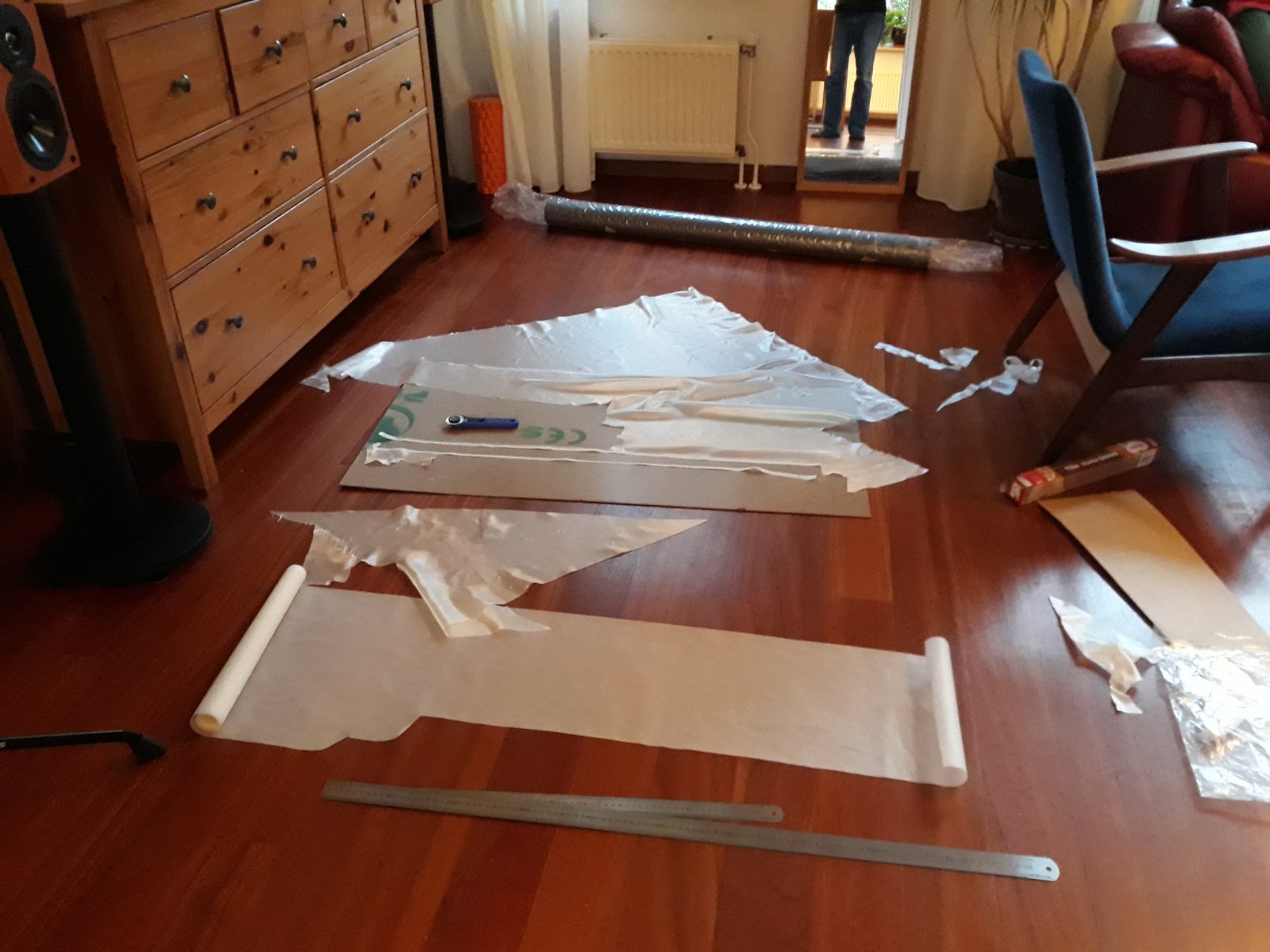

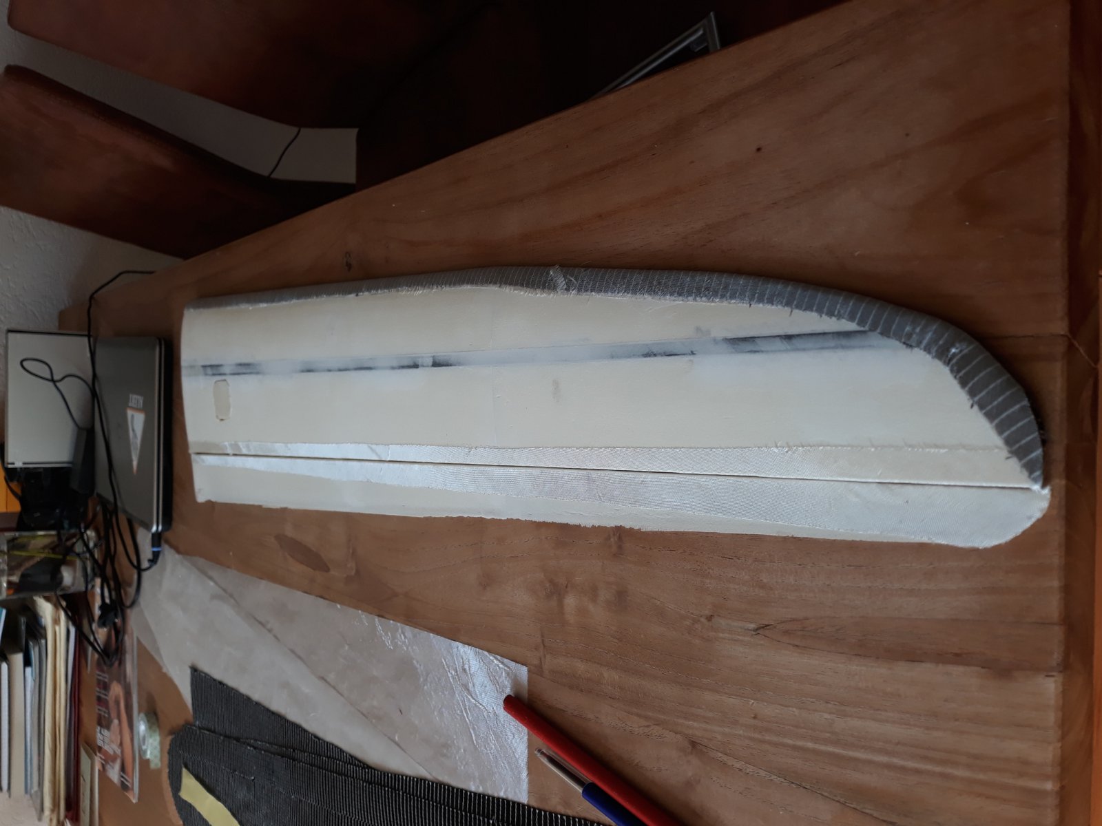

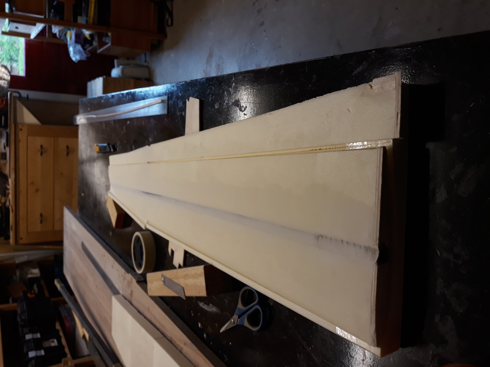

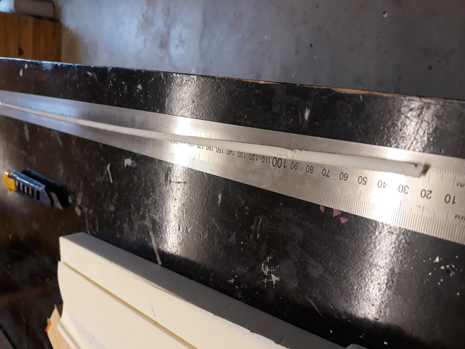

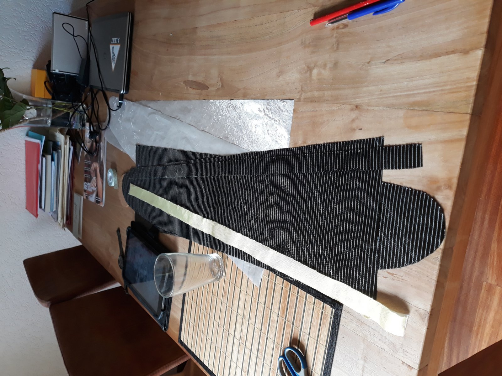

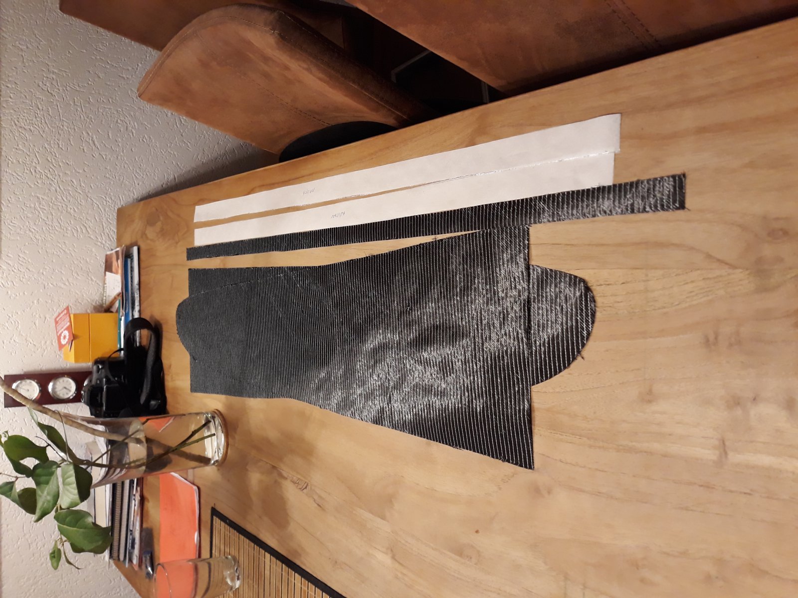

Vandaag de rolroeren uitgesneden, dat ging gelukkig allemaal goed. De v-vormige wig is al ingetaped tegen het vastlijmen. Vervolgens de weefselstukken voorbereid op bakpapier met spuitlijm. De vleugel wordt ingedekt met 50g carbon (biax) en daar overheen 25g glas tegen de pinholes. Morgen 3 keer diep ademhalen en in de vacuumzak, hopelijk.
