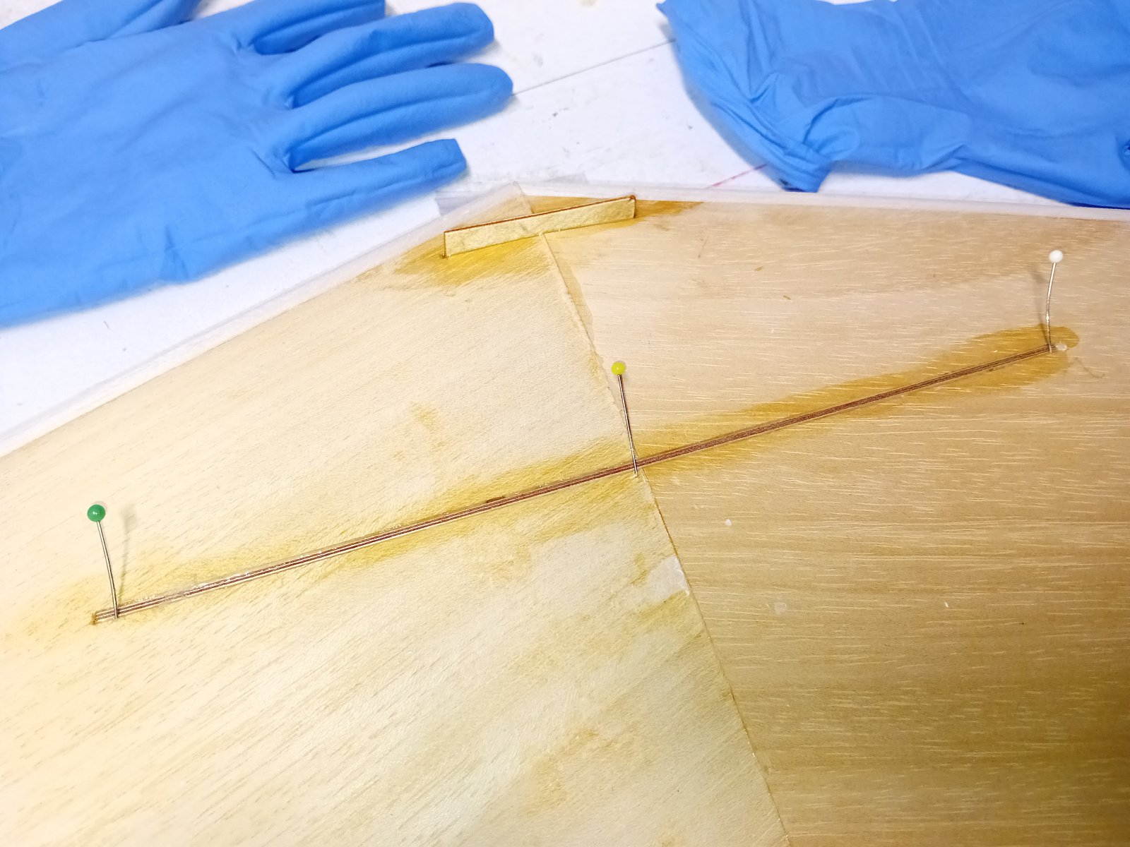

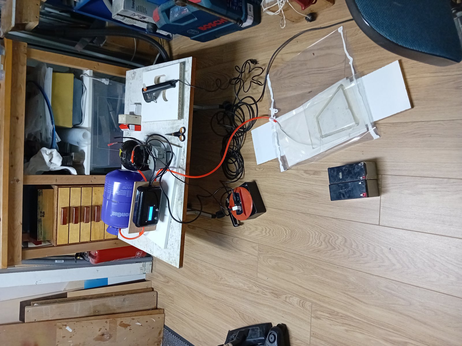

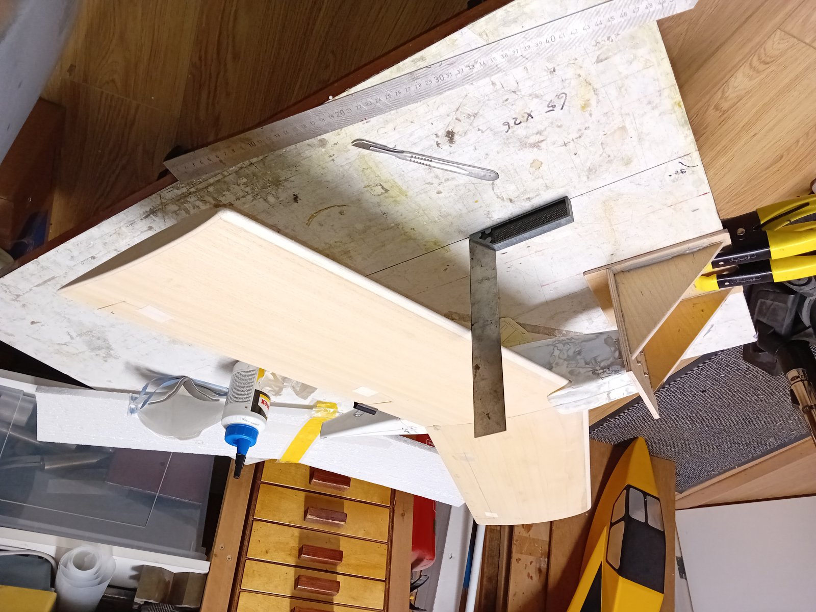

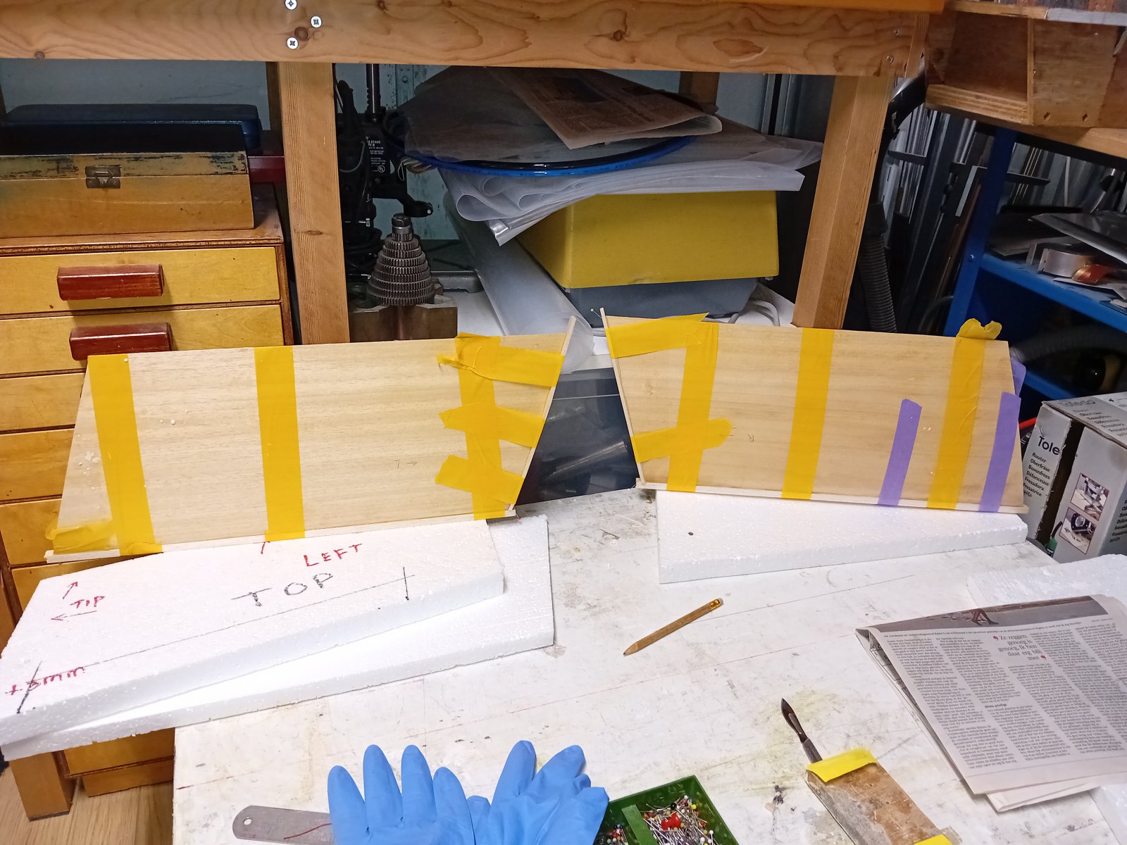

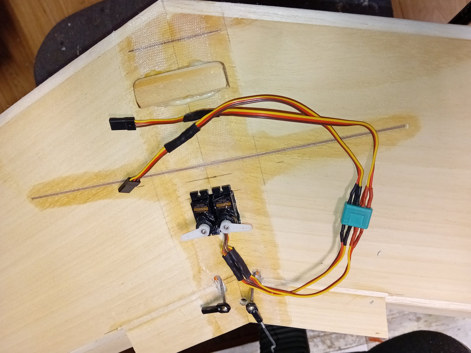

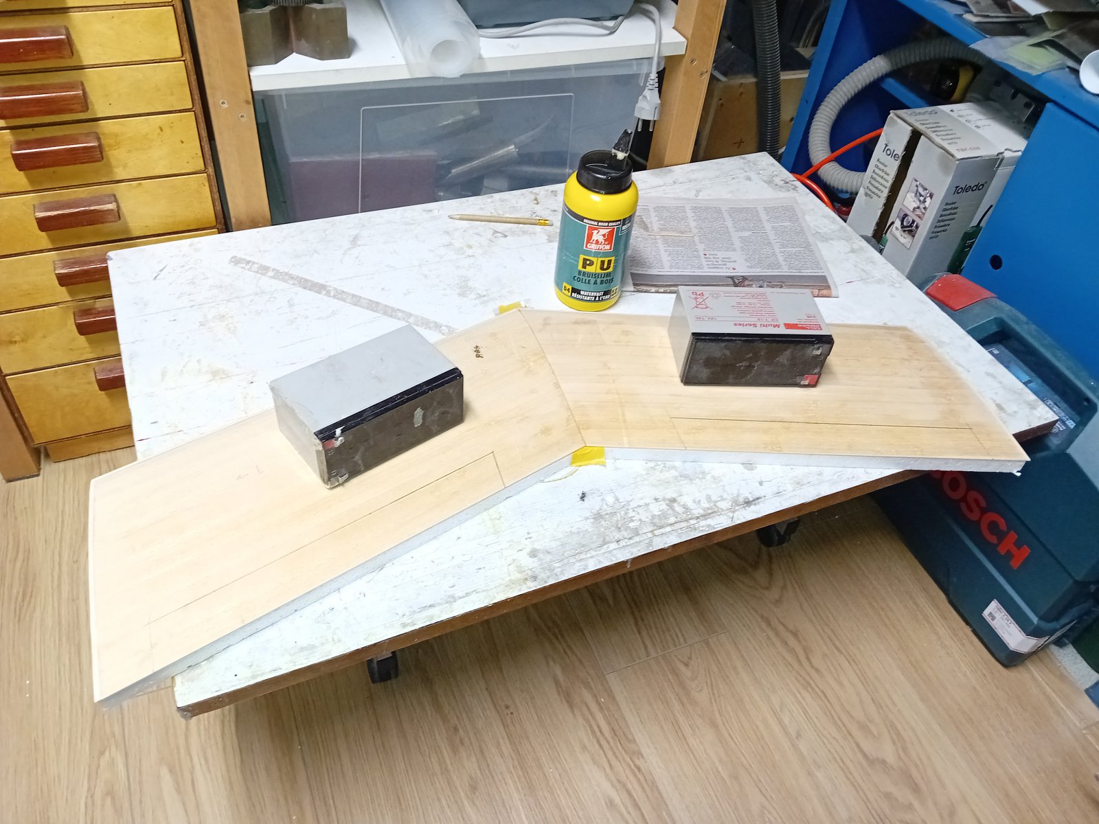

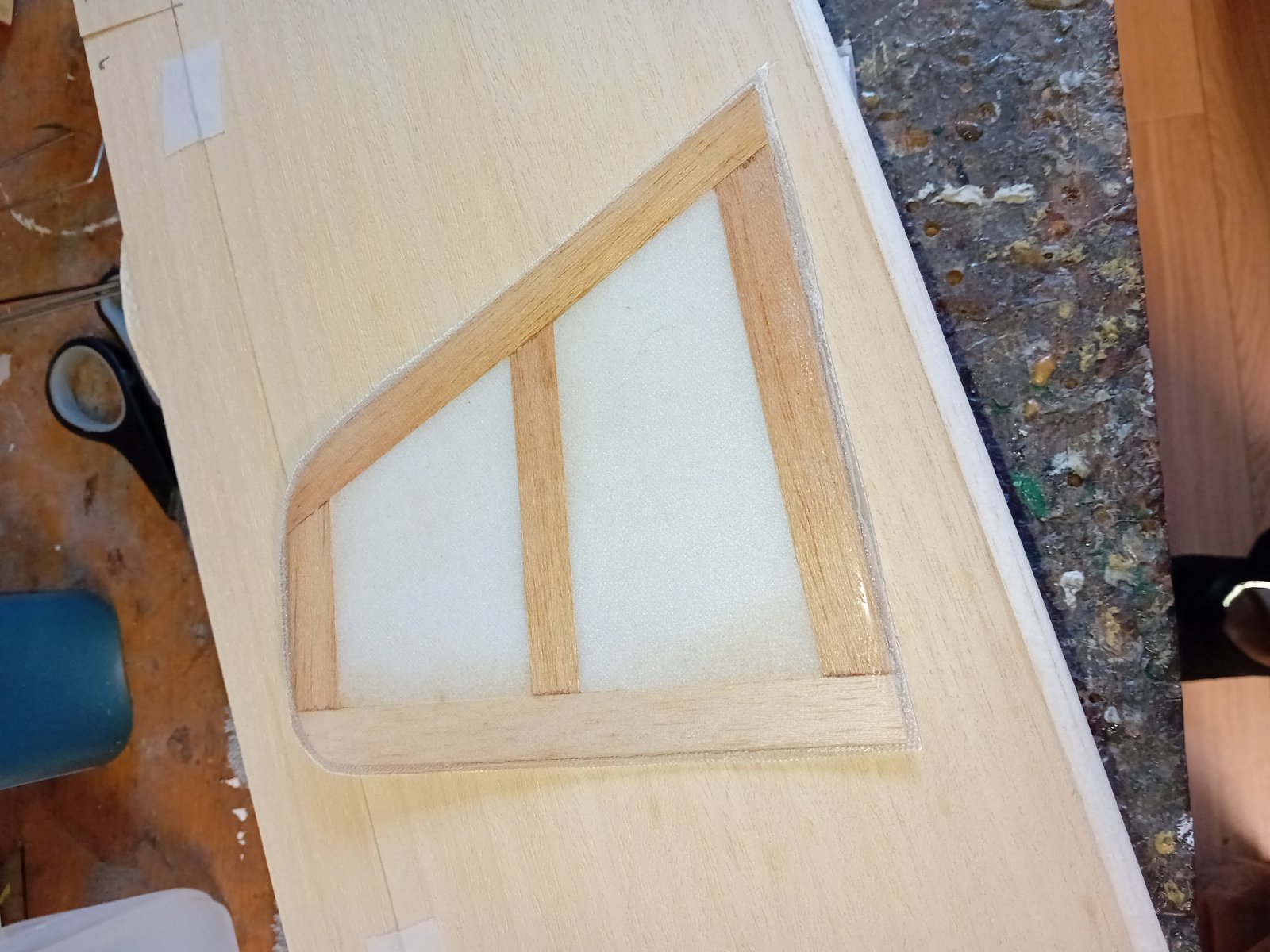

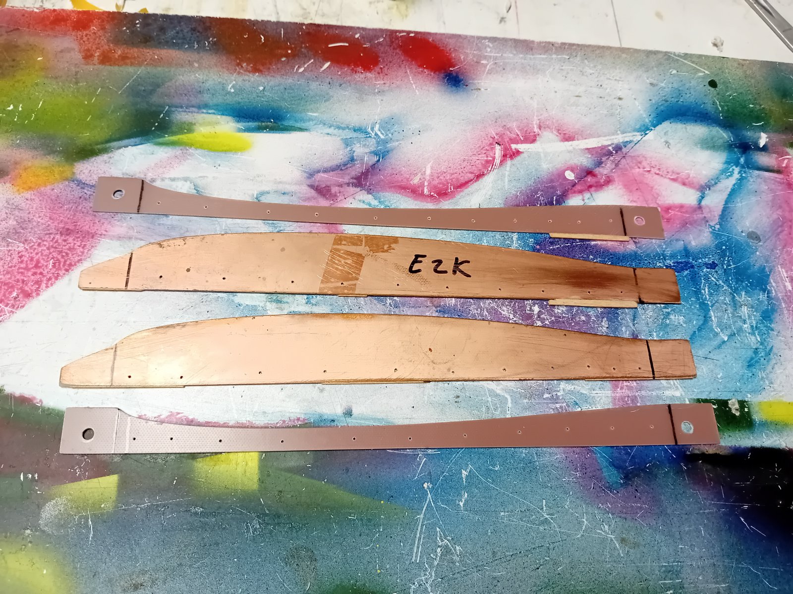

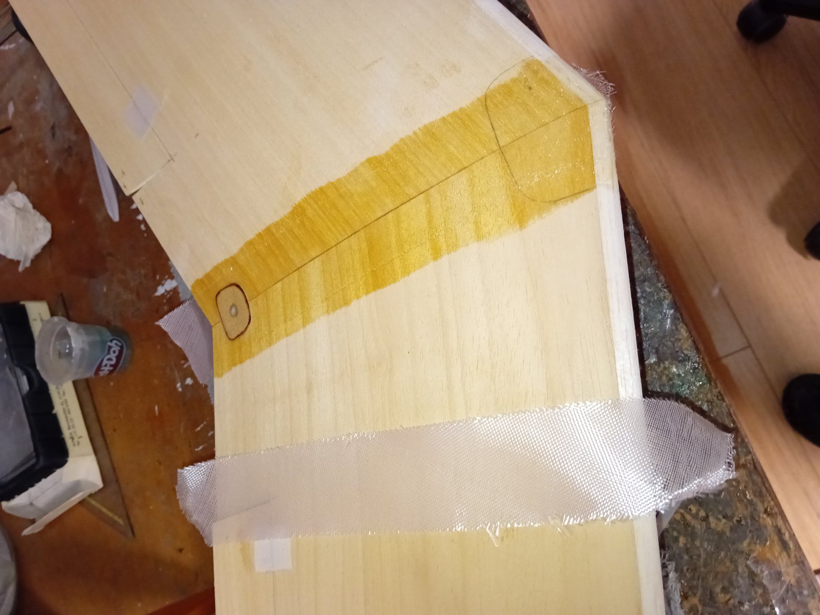

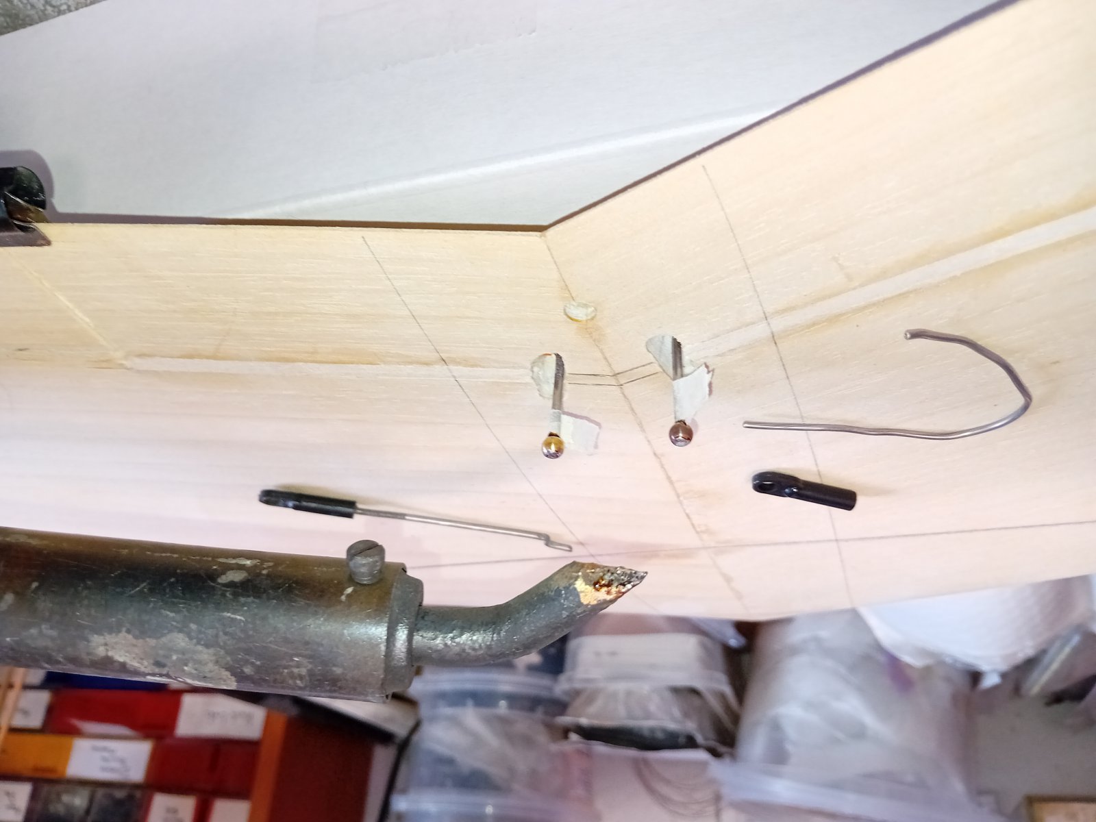

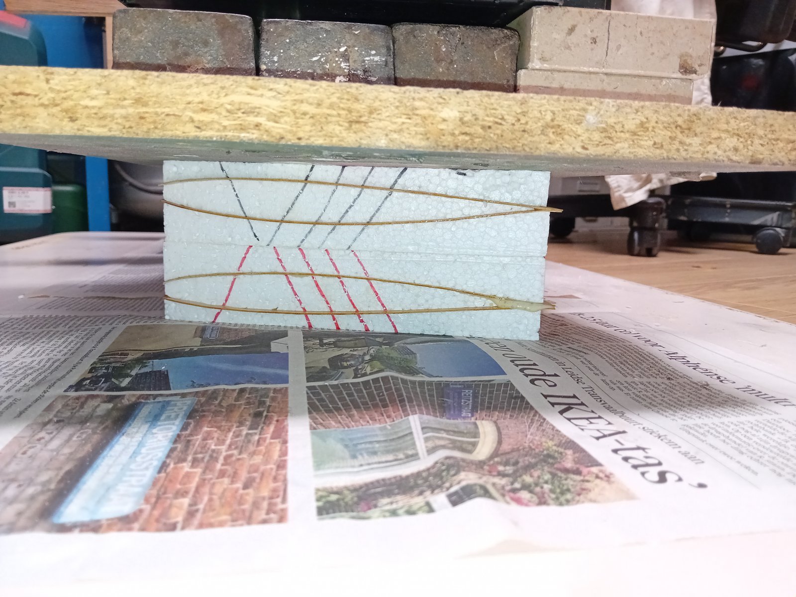

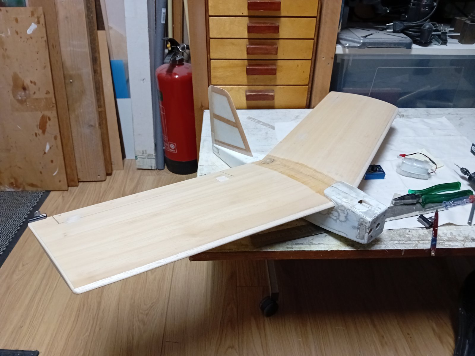

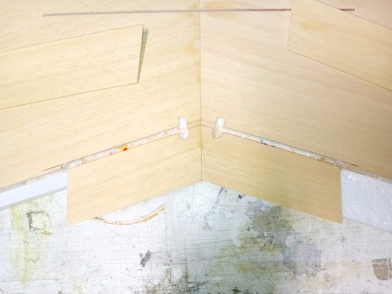

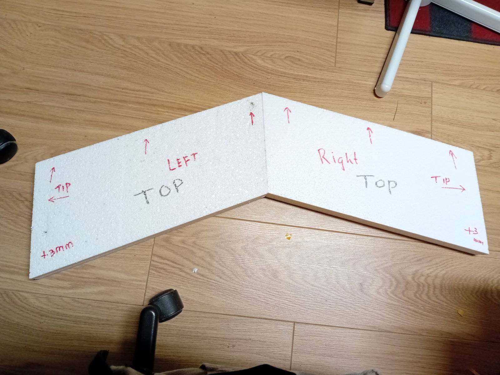

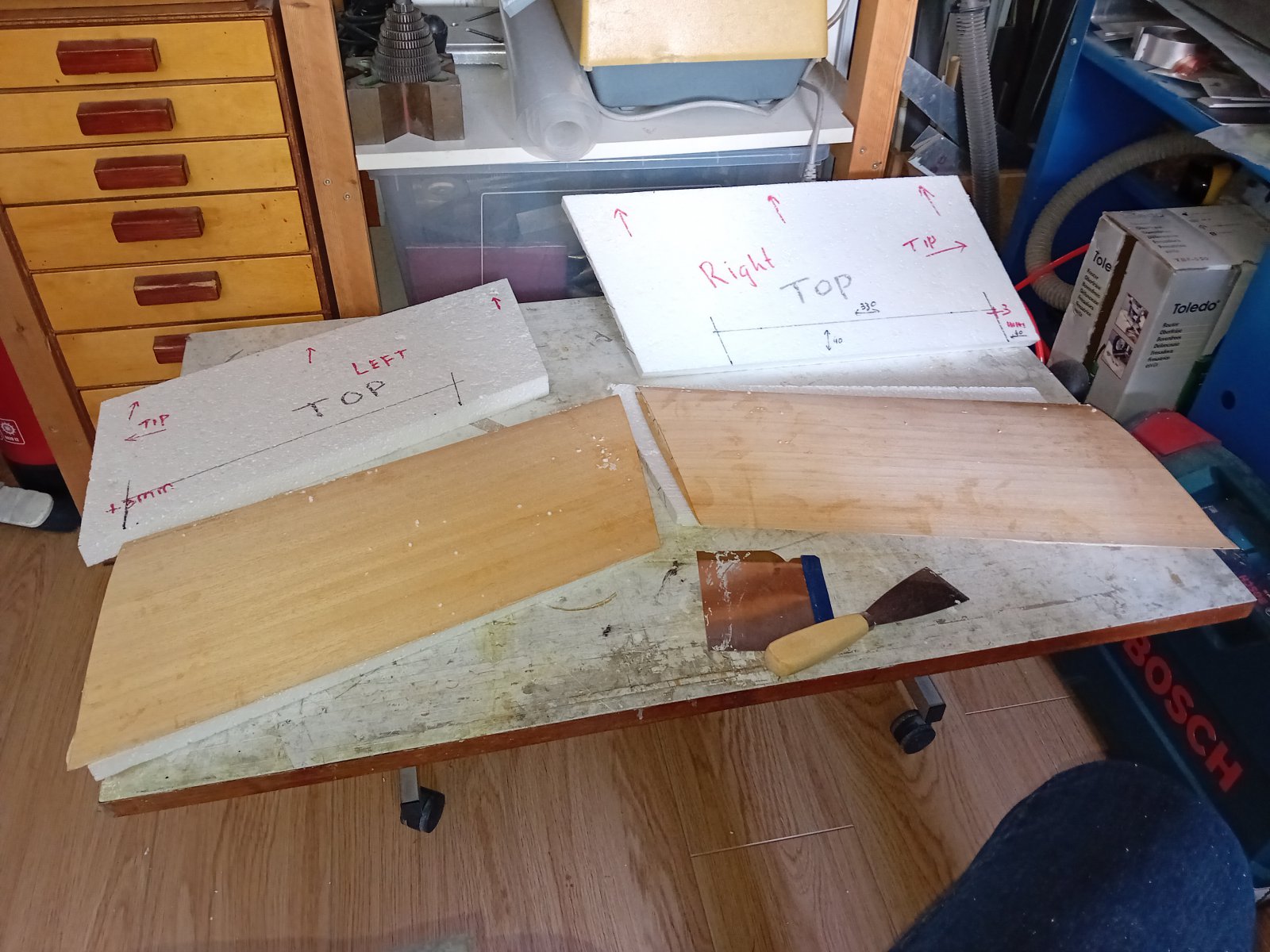

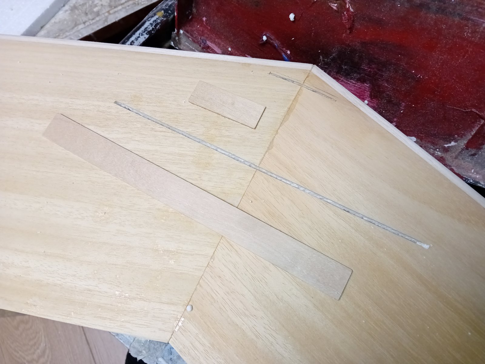

Ik had al lang het idee om eens een vliegende vleugel te maken geschikt voor E2k pylonrace.
Volgens het regelement zou dit toegestaan zijn.
Dus een paar maanden geleden ben ik aan de slag gegaan.....

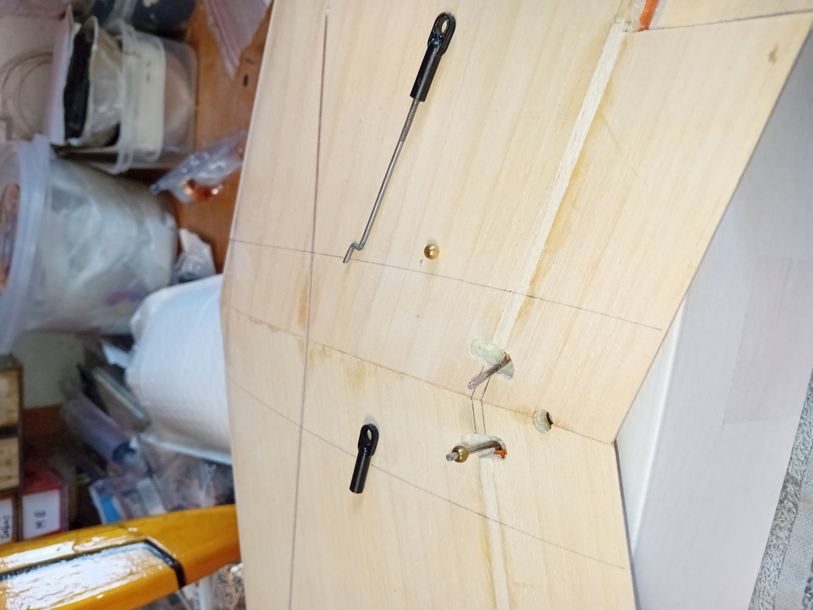

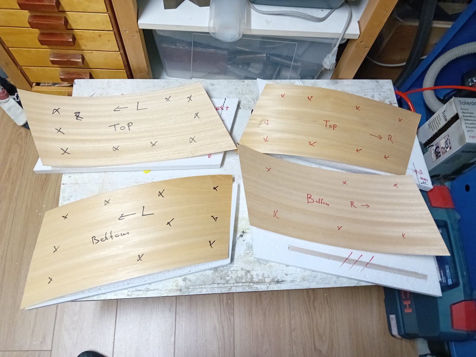

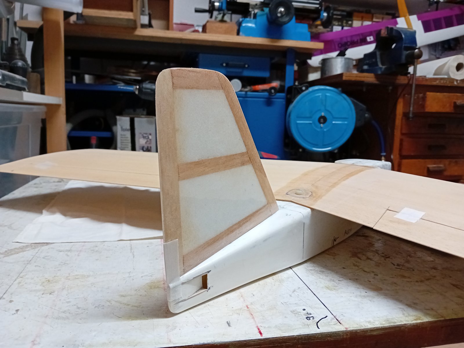

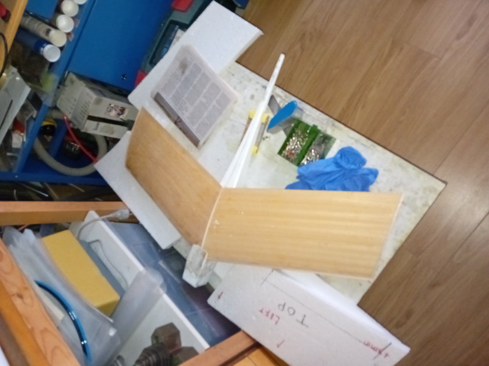

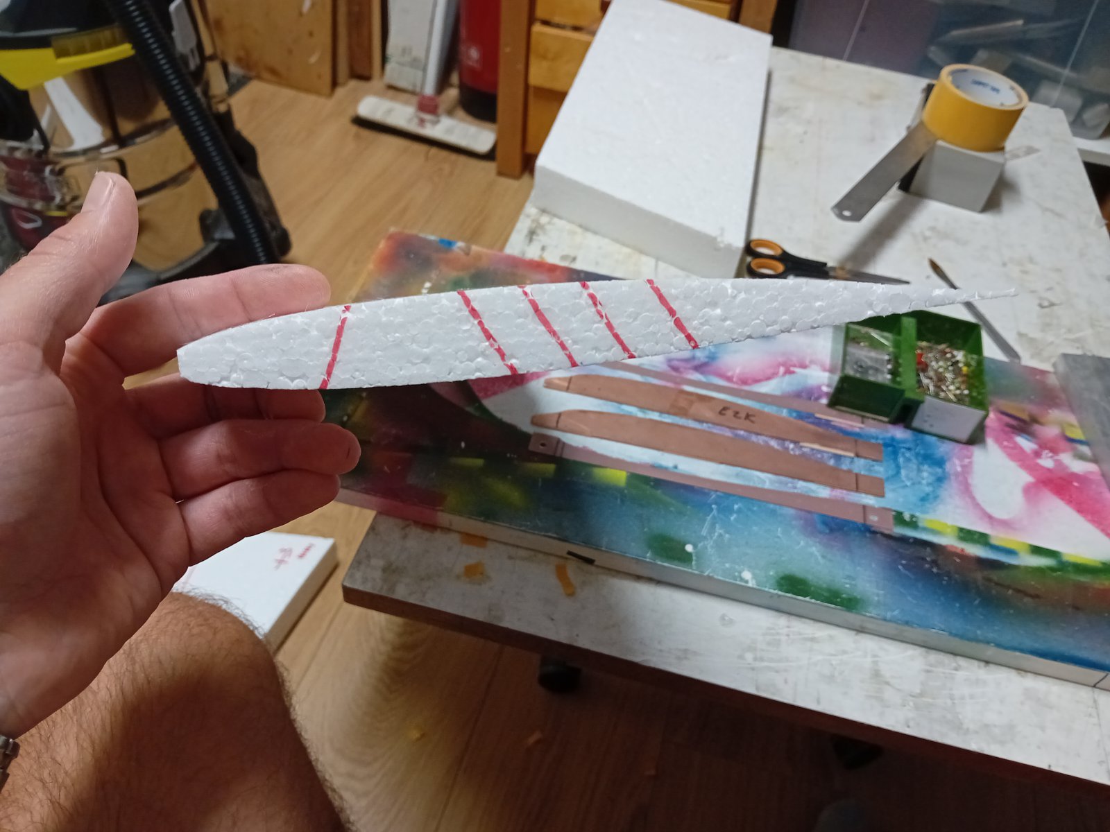

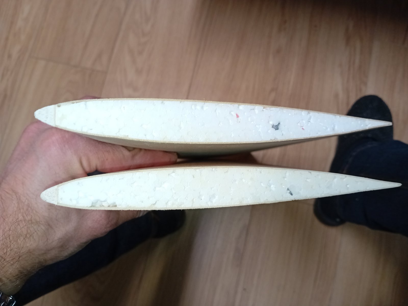

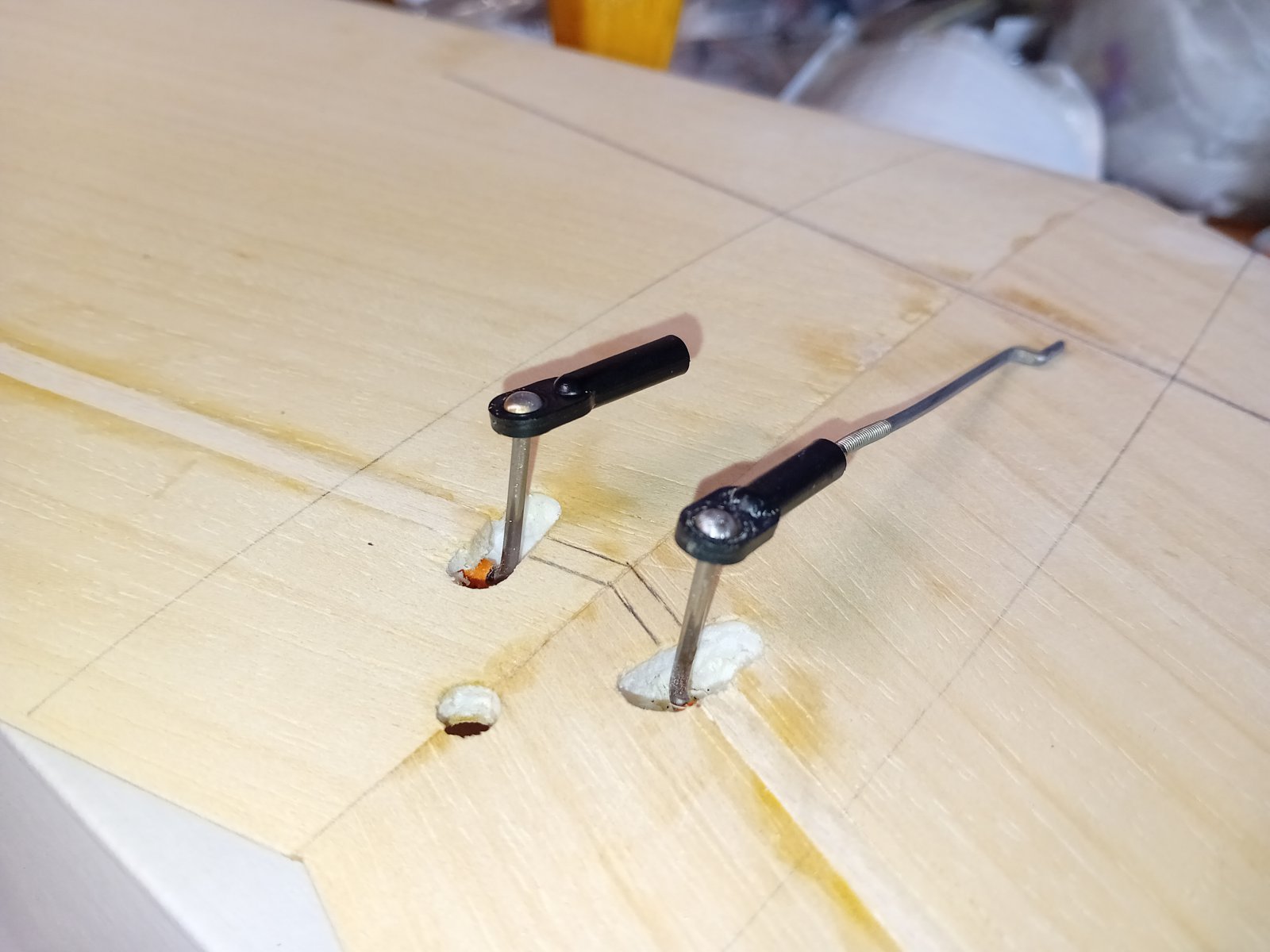

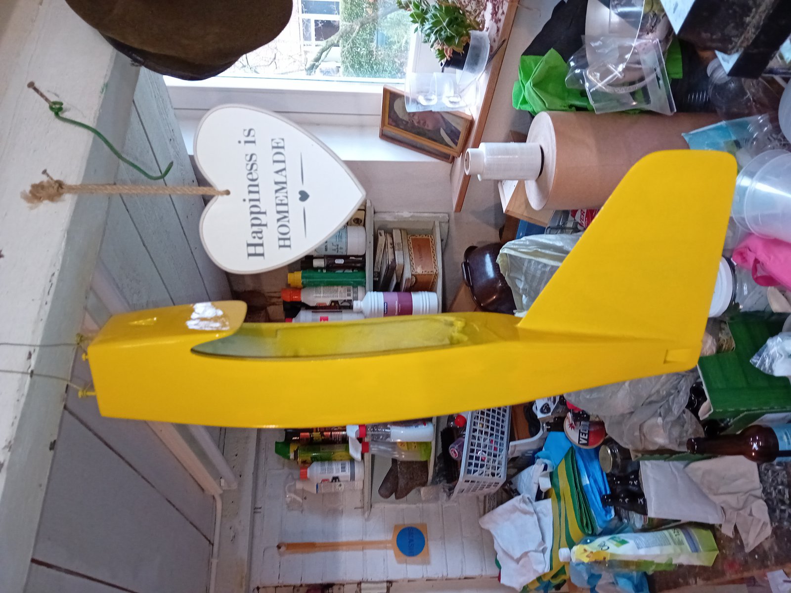

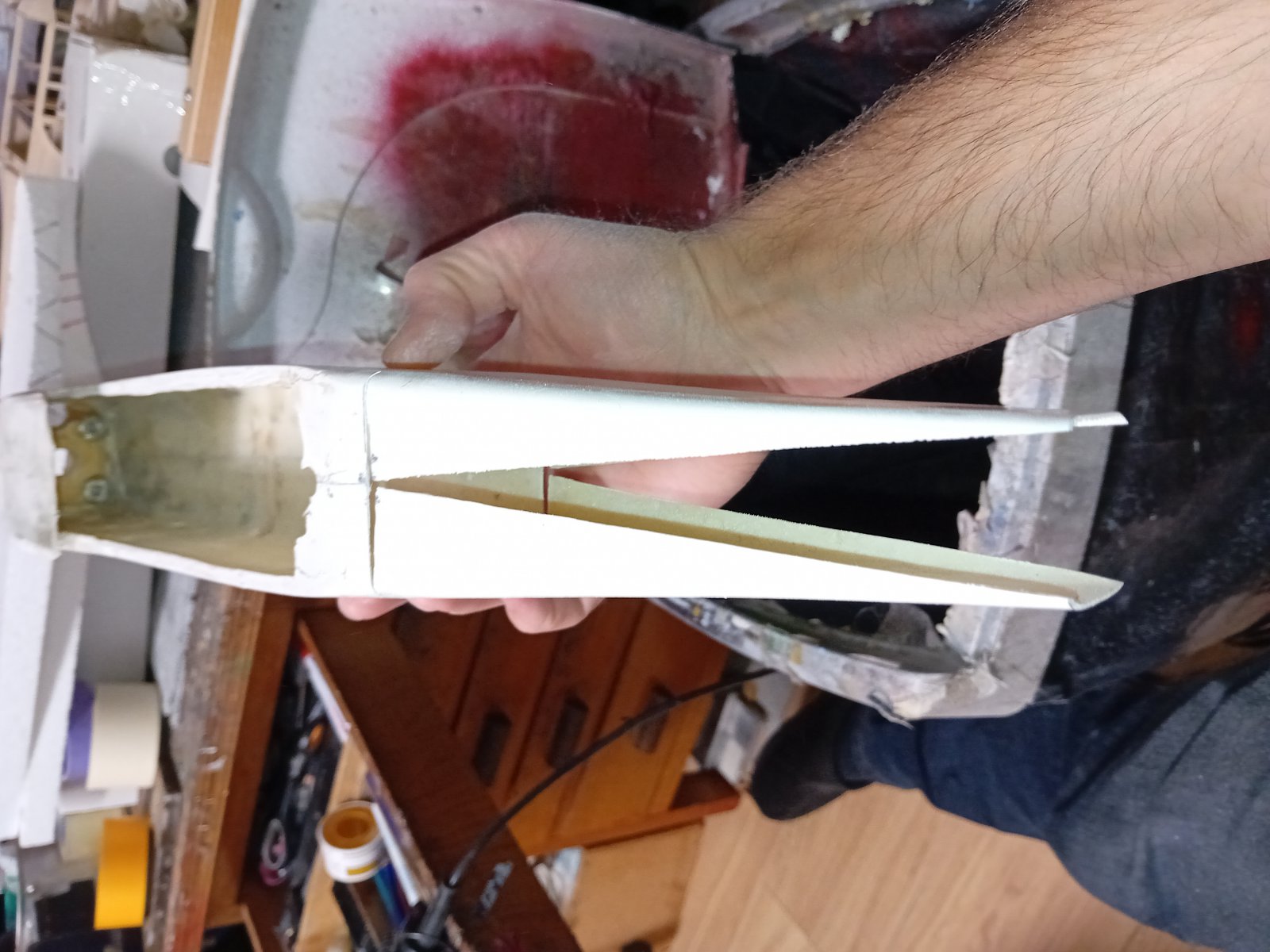

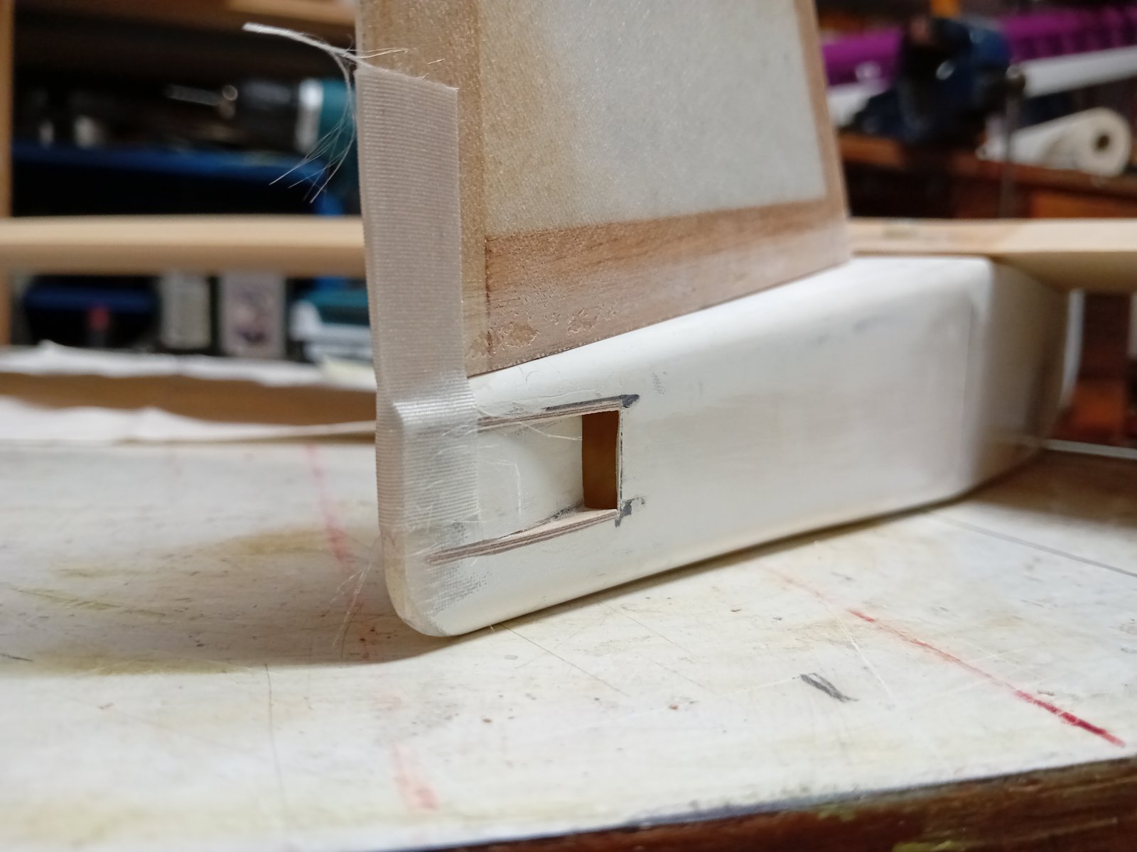

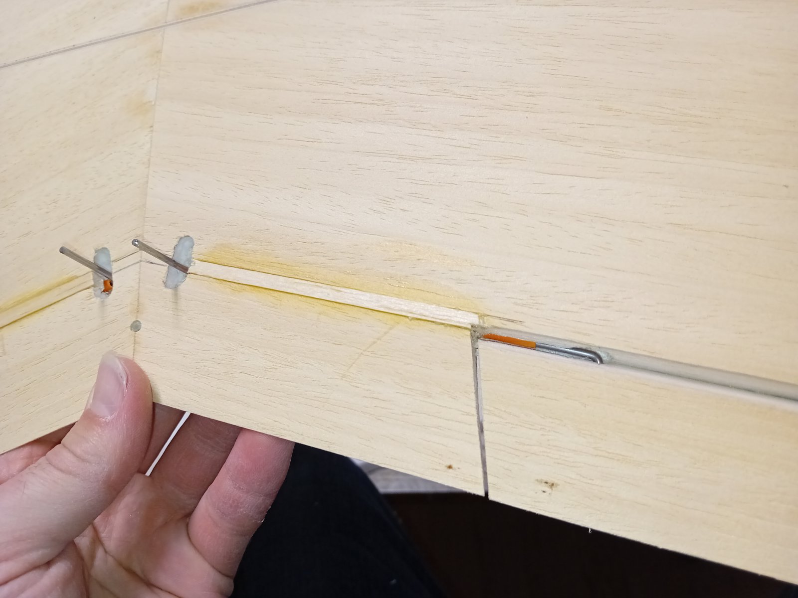

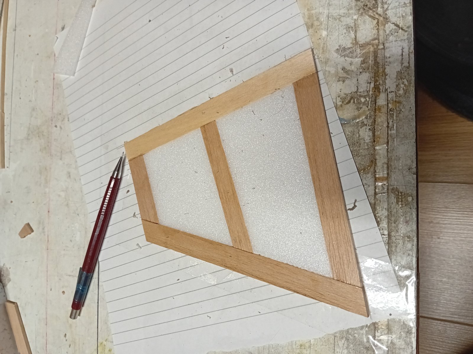

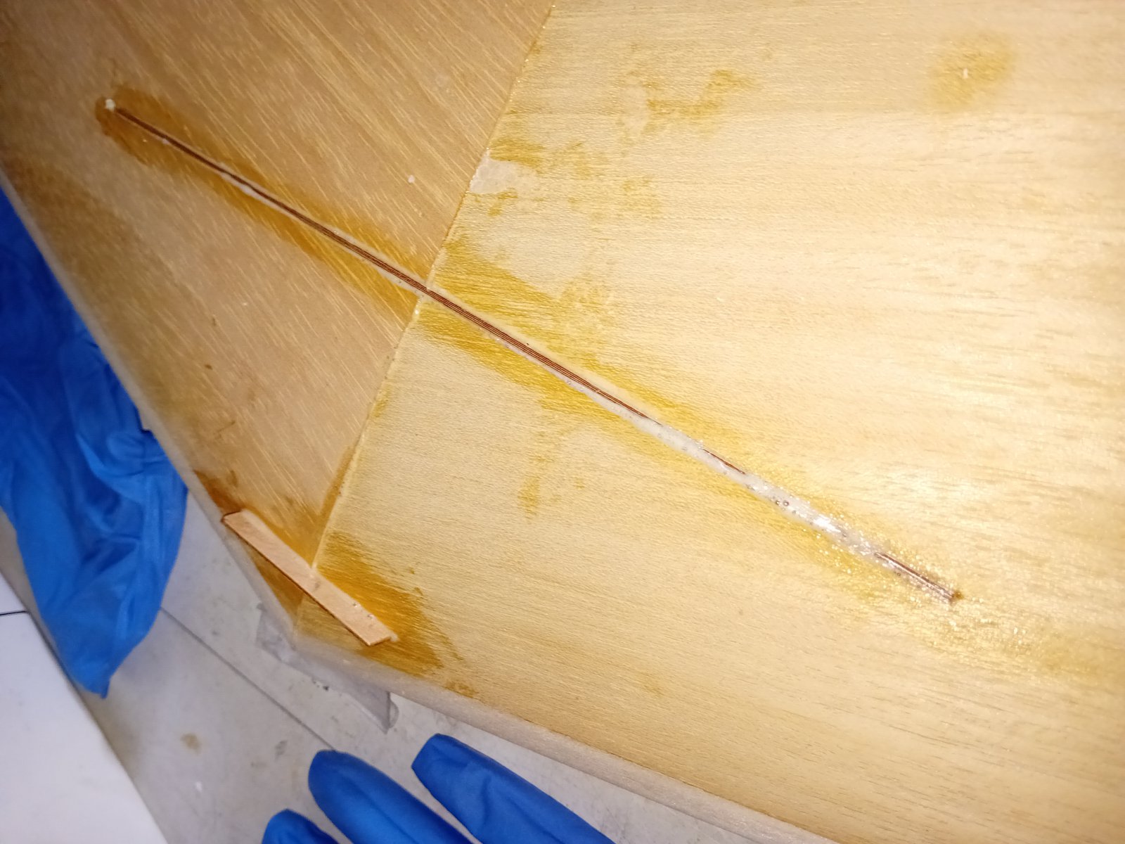

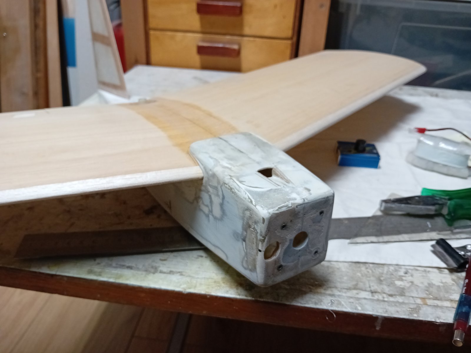

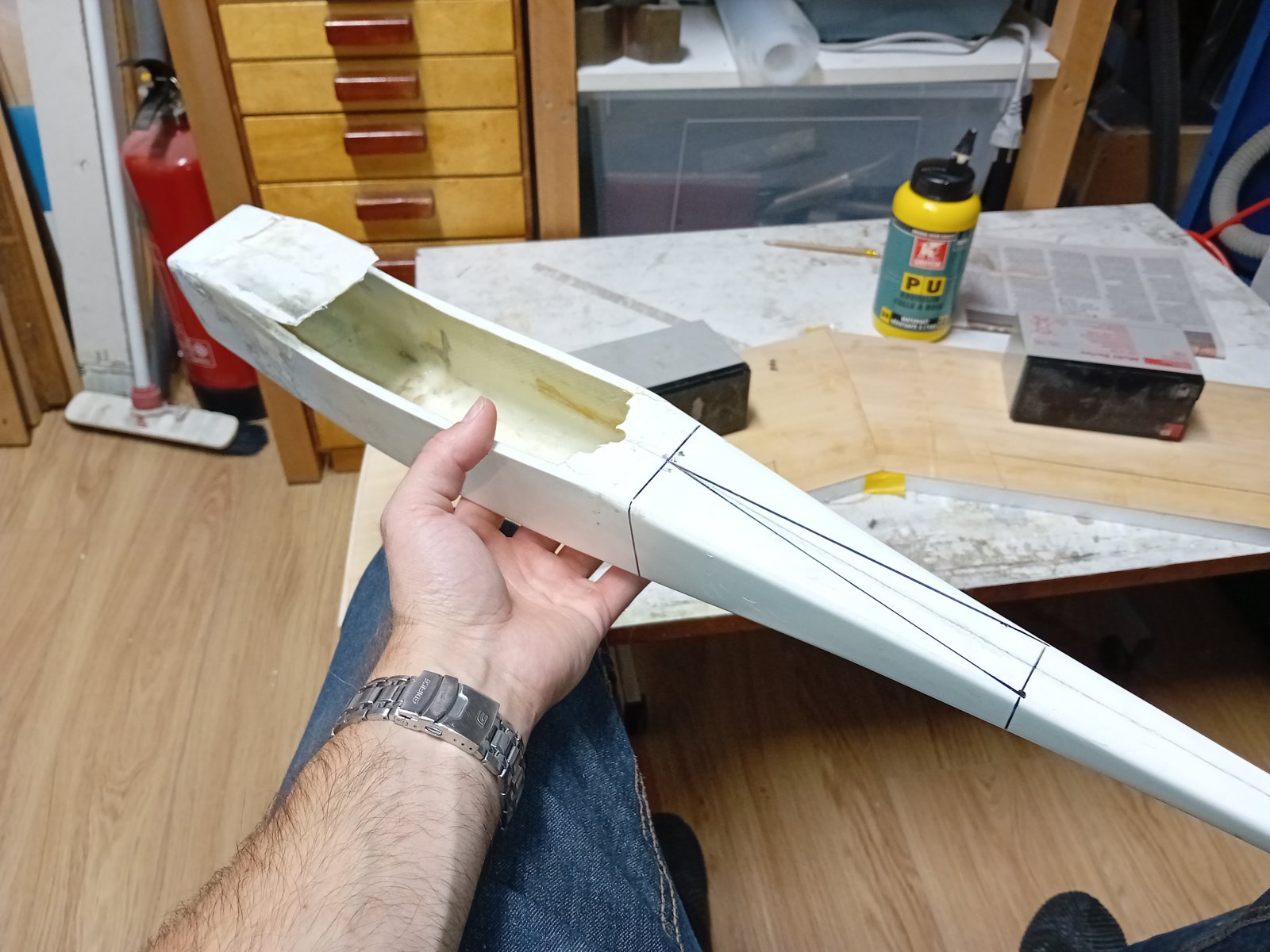

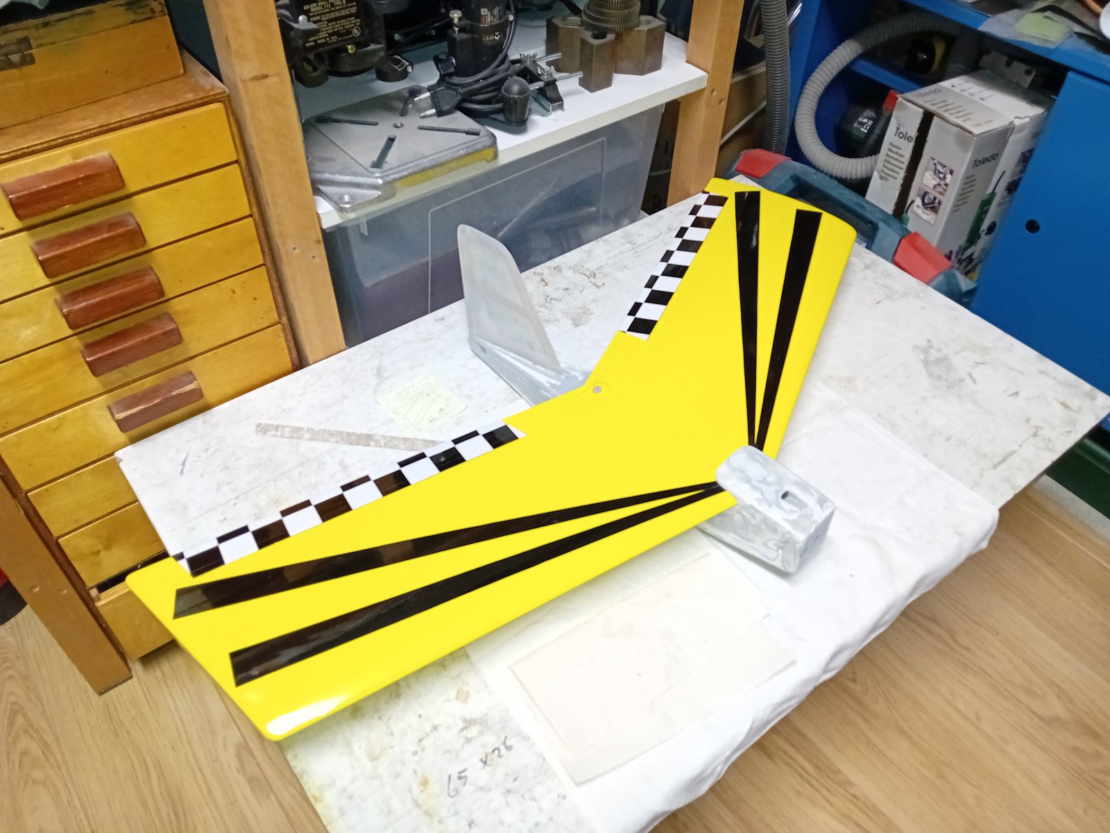

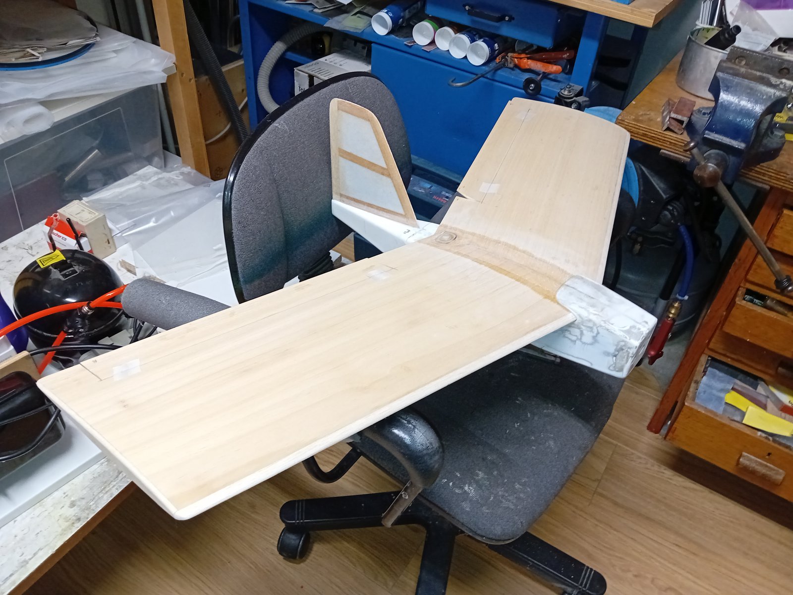

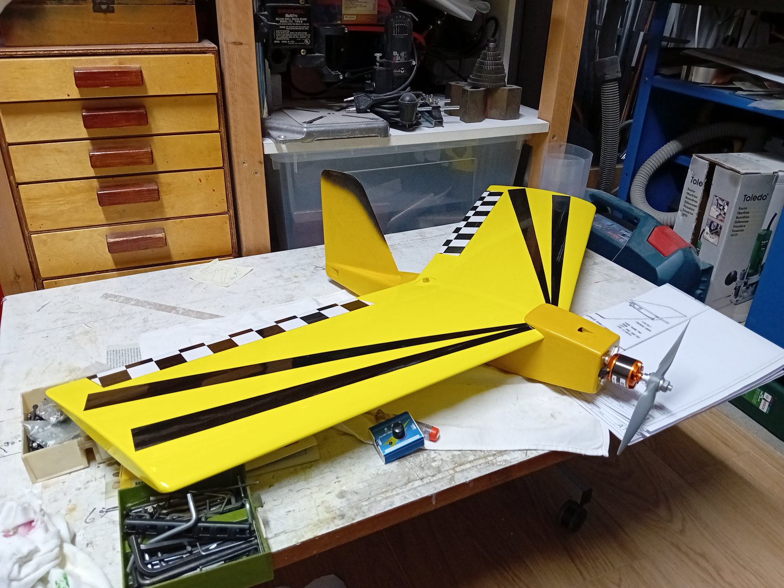

Hier wat foto's die ik genomen heb tijdens de bouw.

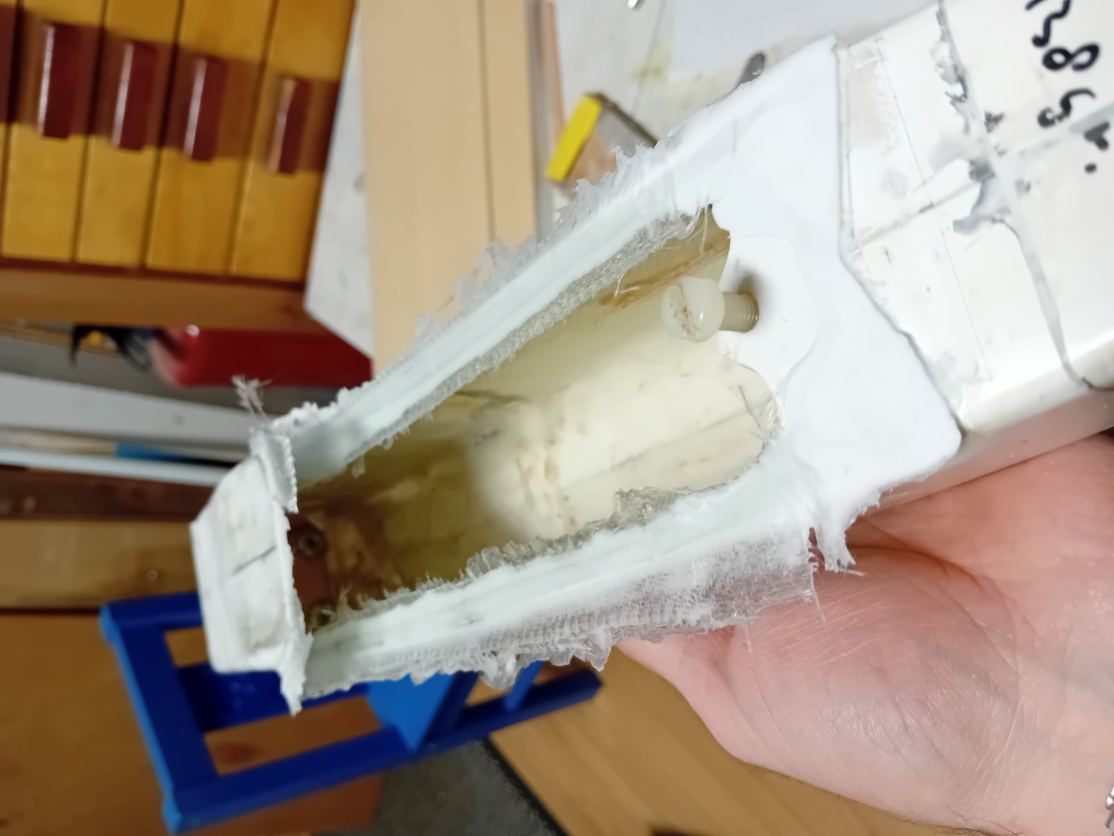

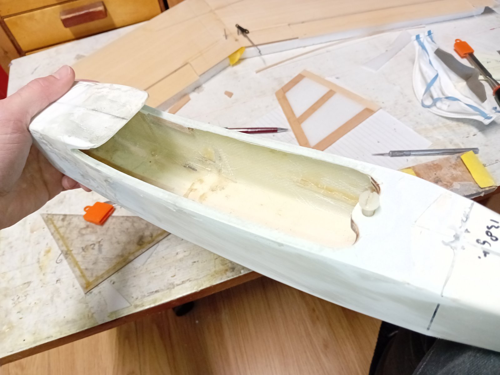

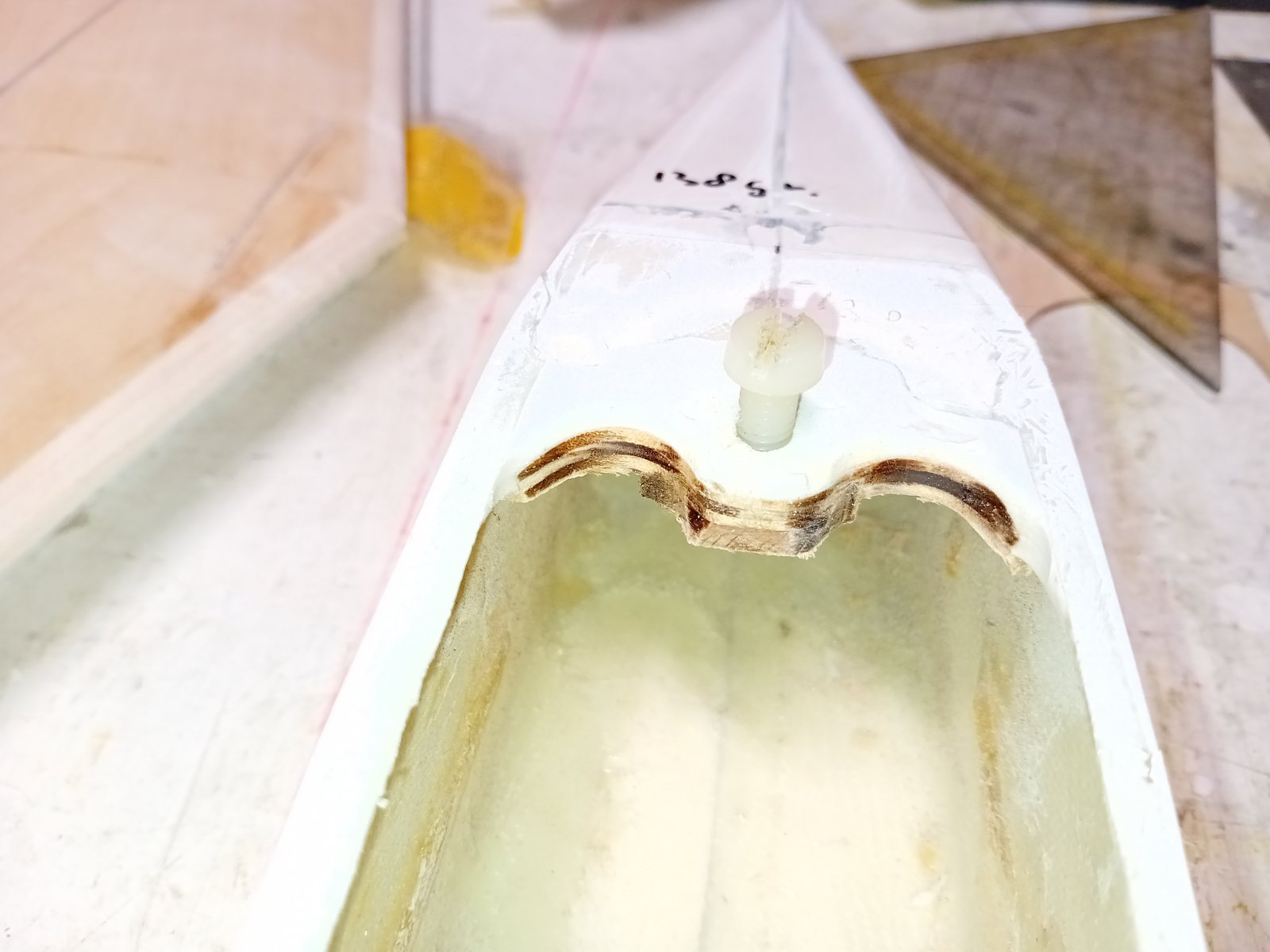

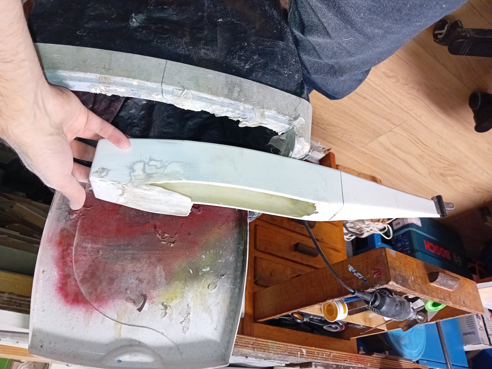

Voor het rompje heb ik de restanten van een oud gecrasht rompje gebruikt.

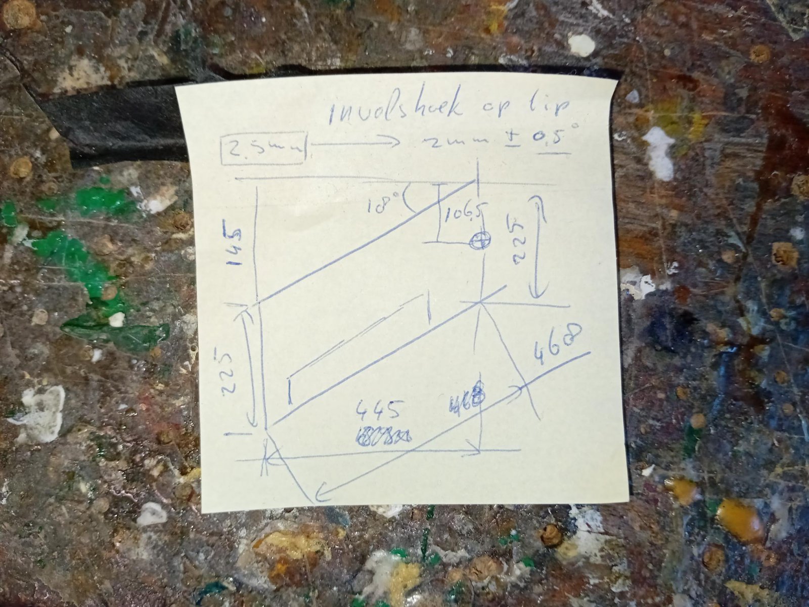

Alles begint natuurlijk met een schetsje:)

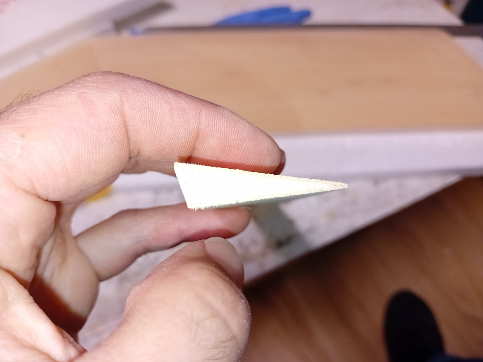

In het vleugeltje zit op de tip een kleine tipverdraaing van 2.5 mm.

Profiel was op basis van naca23112 en volgens mij een marske profiel die in die tijd met 1:1 zwerver vliegende vleugels bezig was.
Kenmerkend was CG met 10% ver naar voren, dus veel up nodig, maar met de een tweetakt gebruikelijk uit die tijd kon je snel vliegen.
