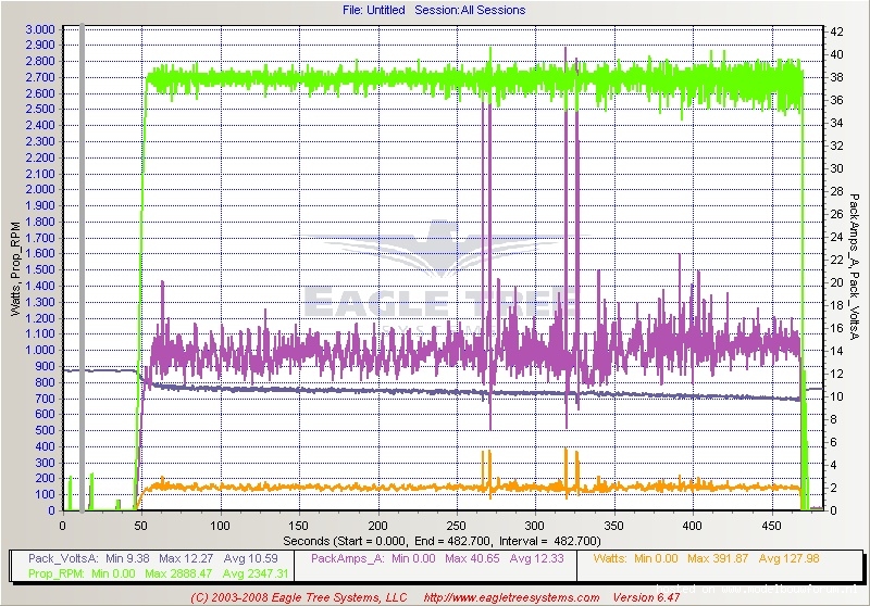

Hier nog een voorbeeld van een log uit de mini titan :
