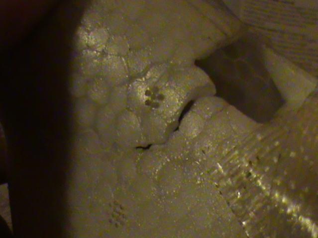

Probleem opgespoord, er zitten scheurtjes in
de motormount waardoor de motor een beejte
schuin staat.
