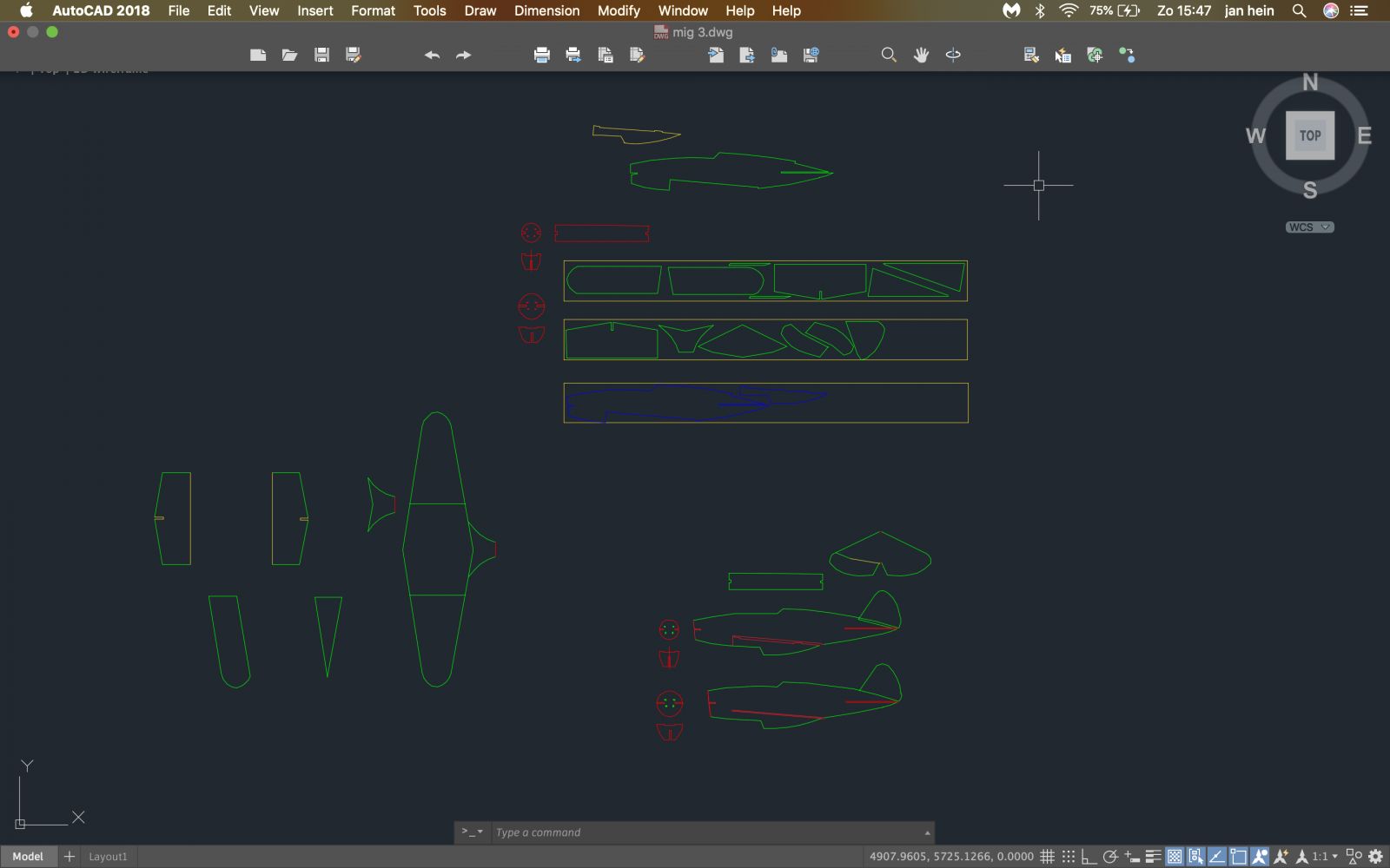

    Bladerend door de pagina's van Ouderzone kwam ik op een regen achtige zondag middag de Ebenezer tegen en omdat ik nog een werkloze Cox had liggen heb ik de tekening in Cad gezet en er een gesneden op de laser . Modelletje bouwen kost niet heel veel tijd en omdat het toen ik klaar was nog steeds slecht weer was en ik ook niet echt op een lokatie woonde om lekker met je coxje in het park te gaan staan kwam er een broertje bij. De Mig 3
    De Mebenezer .
    3 zijden aanzicht opgezocht op het grote wereldwijde web, instel-hoeken en zwaartepunt overgenomen van het originele ontwerp en in cad gezet zodat de laser er iets mee kon.
    Vleugel is van 3 mm balsa , triplex onderdelen zijn van Gamma ply en Rompje is van 5 mm balsa. V stelling komt uit de originele tekening
    Uurtje plakken ,dik in de blankelak, coxje er op en van een spuitje tankje gemaakt .
