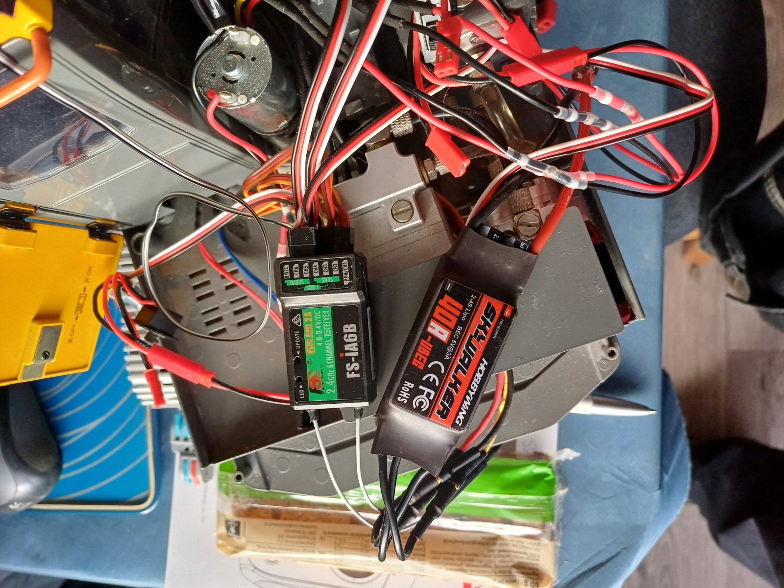

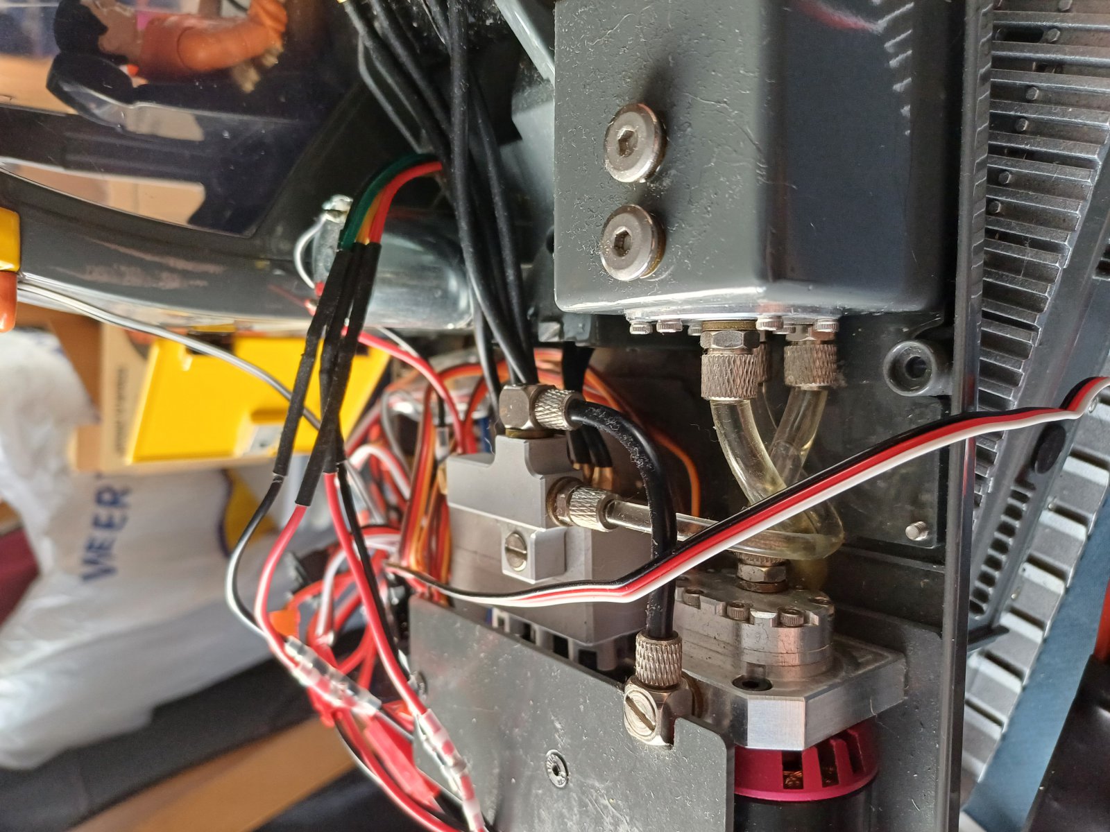

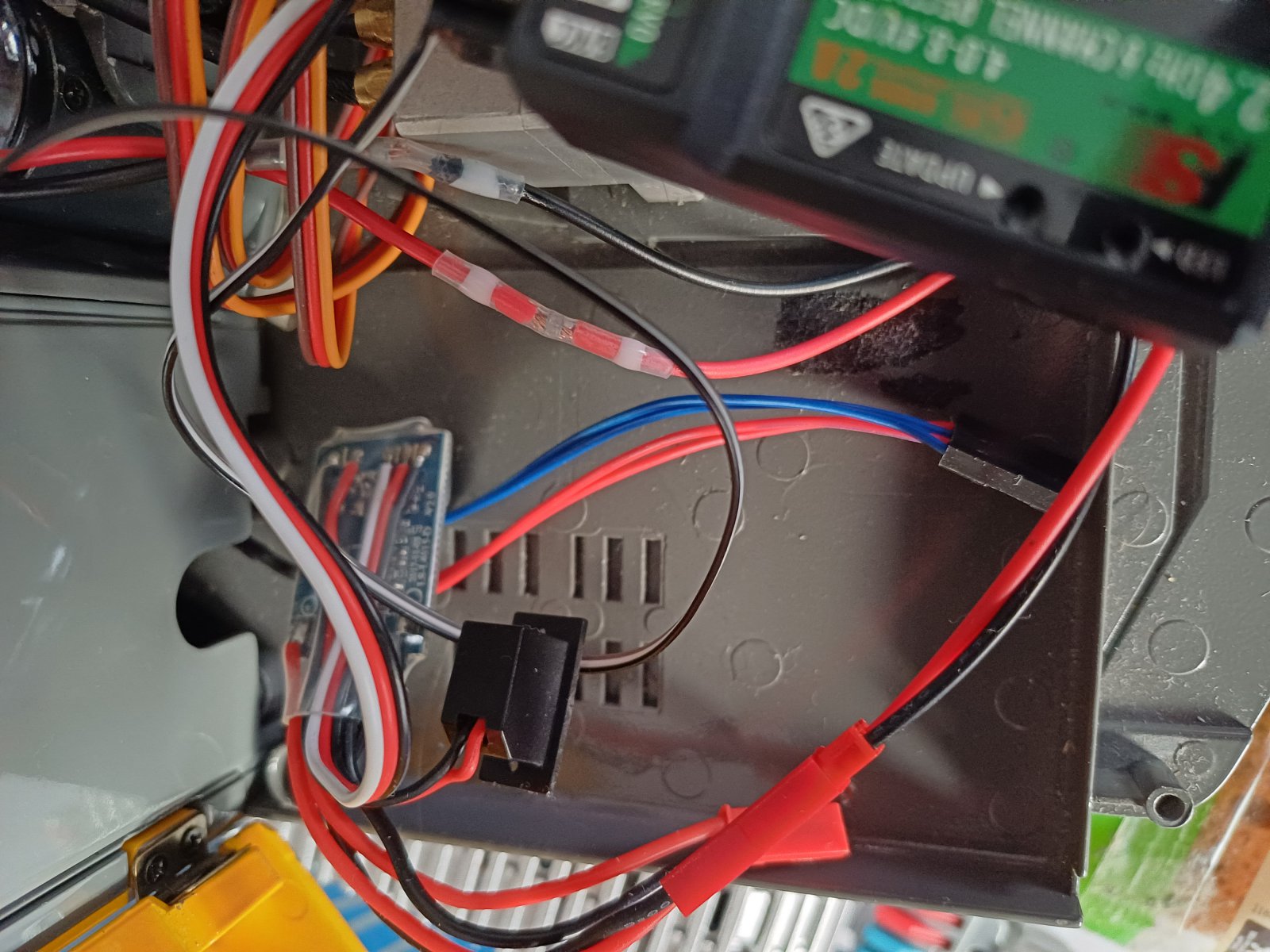

Hierbij wat foto's van de opstelling.
Bijlagen
    285,5 KB · Weergaven: 63
Zo, nu is beter te zien, wat je hebt aangesloten.
Zelf gebruik ik ook de FlySky fi6, opgewaardeerd naar 10 kanalen.
Het lijkt mij het beste om nu stap voor stap.
Als eerste haal alle stekkers uit de ontvanger.
Sluit vooral de Skywalker niet meer aan.
Belangrijk.Deze is voor het testen niet van belang.
Op de zender is de linker joystick kan 3 en 4 en de rechter kan 1 en 2.
We gaan alleen eerst testen met de rechter joystick.

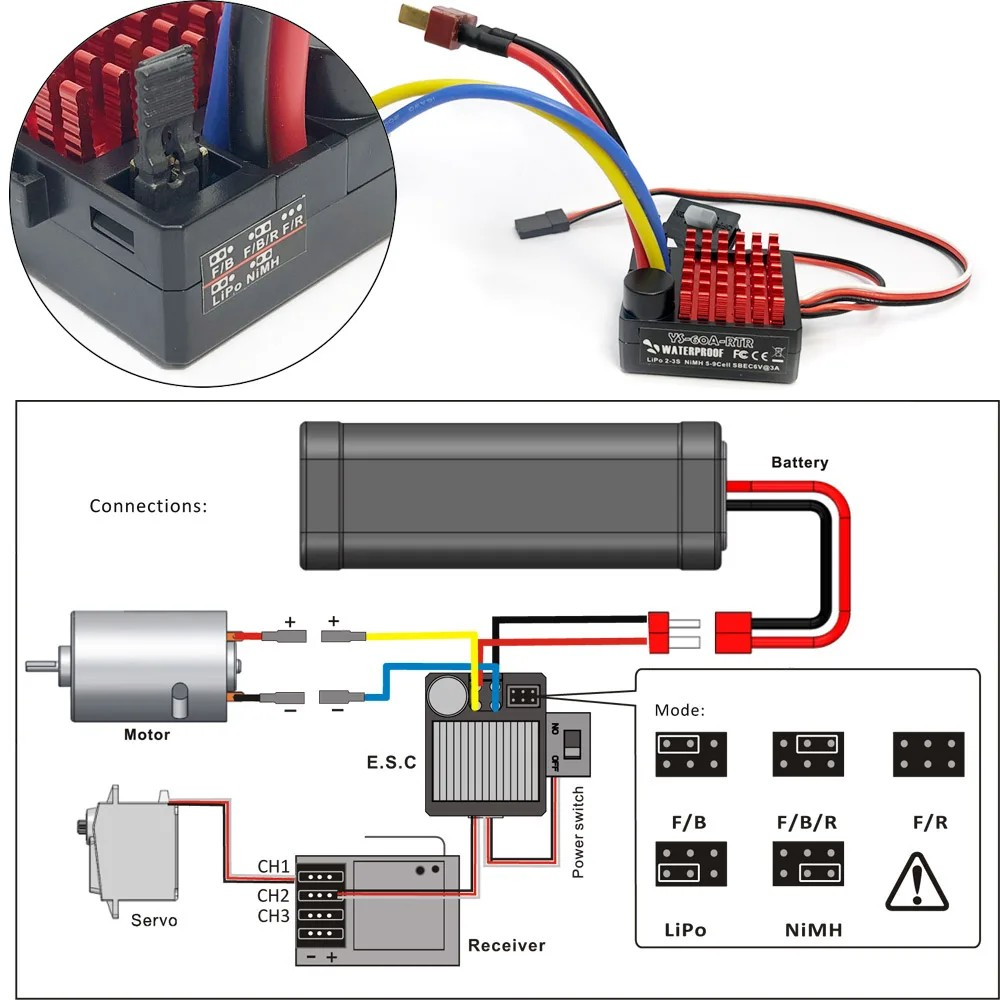

Ik zie alleen rode 2 polige stekkers, dus je gebruikt regelaars voor geborstelde motoren.
Begin met een test op één regelaar, wel met de rode, middelste draad in de stekker.
Onder getoond het schema voor aansluiting van één regelaar en één servo.
Dit is alleen voor het testen van één snelheids regelaar.
Indien dit werkt, dan kun je de tweede regelaar op kan 1 aansluiten.
Wel belangrijk!!!! De rode draad, de plus uit de stekker van de tweede regelaar trekken.
Slechts één regelaar mag de voeding, spanning, op de ontvanger leveren.
Deze zit met een soort van weerhaak in de stekker, weerhaak met een puntig gereedschap omlaag drukken en draad uittrekken.
Nu kun je door terugsteken van de draad de aansluiting herstellen, nu wel even isoleren.
Indien nu de tweede regelaar ook werkt, dan kunnen we kijken naar de aandrijving van de hydro pomp.
Normaliter draait deze continue en wordt door aansturen van de ventielen, servo's, de functies bediend.

Ahhh mooie upgrade! Dit is zo te zien de set van Wuehlbox? Ik heb afgelopen week de ombouw gedaan met de set van Magom.
Het juist instellen van de kanalen en met name de mixers koste mij wel even wat tijd. Ik maak overigens gebruik van de BEC van de Skywalker om de ontvanger van stroom te voorzien. Bij de rest van de regelaars heb ik de rode draad onderbroken zoals Stoompomp hierboven beschrijft. Het beste kan je eerste de hydraulische pomp aan een kanaal koppelen.
De Skywalker zal je de eerste keer ook even moeten calibreren. Zie hiervoor de manual van de Skywalker, stap 2 ESC/Radio Calibration: HW-SM048DUL_Platinum-HV-300A-V4.1说明书(A2)-20180820 (hobbywing.com)
Daarna kan je in de zender de mixfunctionaliteit aansturen met de kanalen waar de servos voor de kleppen op zitten.
Zoals ik het zie heeft de pomp geen verbinding naar de ontvanger. Daar kom ik dus niet uit. Hij kan al wel rijden en de bovenkant kan ook draaien, alleen de hydromotor nog.

De Skywalker zal je de eerste keer ook even moeten calibreren. Zie hiervoor de manual van de Skywalker, stap 2 ESC/Radio Calibration: HW-SM048DUL_Platinum-HV-300A-V4.1说明书(A2)-20180820 (hobbywing.com)ik heb de tracks én de opbouw in beweging, maar als ik de rode draad eruit haal doen ze niks. Heb intussen een bec erbij gekocht, maar helpt ook niet. Ik dacht dat de pomp moest draaien zodra er spanning op kwam, maar dat is ook niet zo. Kom er niet echt uit.
