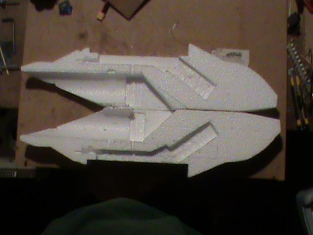

Twee helften uit XPS (piepschuim) met hittetools
voorbewerkt.
full
full
Helften tegen elkaar:
full

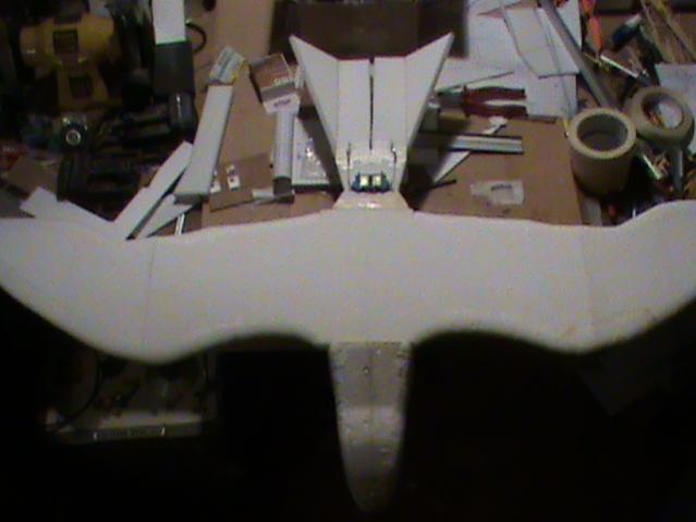

Pelikan staart:
full
full
full
Bij beter weer testen op CG/CL en of het uberhaupt
een bestuurbaar 'vliegtuig' kan worden.

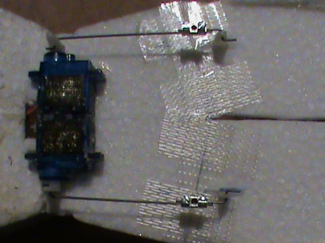

Leuk ding... de staart lijkt mij wat aan de kleine kant, zowel als stabilo als als kielvlak.
En wil je dit tweekanalig vliegen? Zoals die uitslagen van de V-staart nu werken levert dat bij een rudder-input een boel weerstand en weinig zinvolle koersbeïnvloeding op lijkt me.
Er is hier ooit een draadje geweest over een depron meeuw met propeller; ik weet niet meer hoe dat heette (ik heb 'm zelf ook gebouwd). Die had ook een V-staart, met aan de uiteinden roervlakken in de beide helften, zoals een klassieke V-staart; dat werkt in elk geval wél.
Oja: Om dit tweekanalig te besturen zal de vleugel een flinke dosis V-stelling moeten hebben. Je hebt nu netto een negatieve V-stelling lijkt me, dat zal merkwaardig bochtgedrag geven...
De staart kan er zo ook weer
van af voor vervanging. 3 ch besturing met ch1+2 gemixt naar staart net zoiets als bij een deltawing setup. De invloed van hoogteroer iets verkleind met roerstangen laag op de servo's en mbv setup kan er nog mee
geprobeerd worden om pitch af te stellen.
De voorvleugel hangt iets door bij vleugelbelasting met zo
hopelijk genoeg pos. v-stelling.
Bij goed weer nog een paar gooi-tests doen en dan hopelijk
ermee kunnen vliegen, experimenteren, modificeren voor
de uiteindelijke versie.
