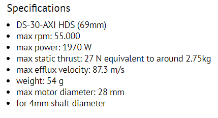

    Het is ter vervanging van deze 2 bladblazers. Deze gebruik ik om een pulsejet te starten. (In de praktijk is gebleken dat 1 niet voldoende is) Ik had het project niet genoemd om discussies over pulsejets te vermijden.
    De bovenstaande EDF 1970W en 87.3m/s klinkt al wel redelijk. Het enige wat me nog niet bevalt is de prijs. Ik zoek zoiets maar dan een goedkope chinese replica. Het hoeft geen lichte of super efficiente EDF te zijn.
